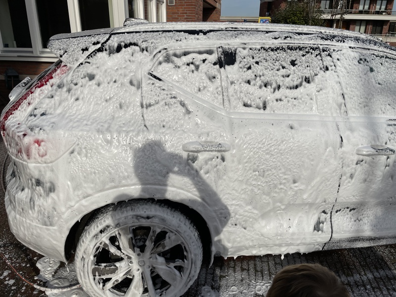

Even wat “sneeuw” op de auto gedaan gister;
Afbeeldingslocatie: https://tweakers.net/i/SEVbsprhl_GnSmn4kO3yk8V69zE=/800x/filters:strip_icc():strip_exif()/f/image/mtuXZZqfWYj8o9s4pdeowGDi.jpg?f=fotoalbum_large
Daarna wassen, nano coating en ding glimt als een malle! :*)

Op de achterdeuren in de "driehoek" bij het raam is het het ergst. Daar is de lak trouwens ook 20 micron dunnen dan op de rest van de deur.
Buiten dat je bij de poetser bent geweest met deze reactie over de kwaliteit ben ik benieuwd wat hij verder nog zei en/of heeft gedaan met jouw auto. Kun je hier nog iets meer over delen?

Dit heeft toch helemaal niets met afbladderen te maken? Het gaat er om dat de lak niet mooi strak is en hier en daar (bewust of onbewust) dunner of dikker is uitgevallen. Aangezien het spuiten met geprogrammeerde robots in een geconditioneerde ruimte plaatsvindt mag je denk ik aannemen dat die laagdiktes voor ieder exemplaar van de XC40 ongeveer even klein of groot zullen zijn.
Mijn vorige volvo (XC90) kwam uit de fabriek in Zweden en ik vond de lak daarvan strakker dan die van de daaraan voorafgaande XC60’s en de huidige P8 die allemaal in Gent gemaakt werden. Ook de lak van onze VW bus is strakker (maar wel een stuk minder glanzend dan de Volvo lak)
Ik zie nu ook hier en daar een bubbeltjes ‘effect’ in de lak van de P8. Niet dramatisch, maar niet echt superstrak en de hele hoge glans versterkt dat bobbelige effect een beetje. Persoonlijk lig ik er niet wakker van...... en als je een 10 of 15 jaar oude Volvo bekijkt glimt die nog steeds als een malle.
je ziet dat in veel industrieen. Te vaak wordt kwaliteit opgeofferd voor een beetje kostenbesparing. De kaasschaafmethode. Om er dan na twintig schaven achter te komen dat je je kwaliteitspositie kwijt bent en als nog duurder dan een cost leader, bij ongedifferentieerde kwaliteit.
Hij heeft een offerte gemaakt voor een keramische coating (inc. polijsten vooraf om de lak mooi strak te krijgen). Ik ben op dit moment een het kijken of de WAF waarde hoog genoeg is om door te kunnen.
Afgezet tegen maandelijks wassen in de wasstraat voor de duur van de garantie periode, dan wel zelf goede wasspullen aanschaffen en minder risico op krassen is het best lastig om op basis van geld tot een positieve business case te komen.

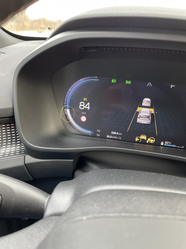

[p8] Zag hier eerder al wat opmerkingen over de adaptieve cruisecontrol. Ik vind dat de 'laagste' stand, waarbij de auto de kortste afstand tot de voorligger moet houden, best een grote afstand is (op de snelweg). Nu is bumperkleven wel het andere uiterste maar hij verminderd nu wel erg snel de snelheid. Rijdt gewoon niet fijn / past niet bij mij rijsstijl.. je moet nu heel ver vooruit kijken om een constante snelheid te houden en op tijd naar de linkerbaan te gaan. Wat me vandaag opviel dat de afstand bij lagere snelheden (in dit geval ±80 km/h) veel korter is. Ff in de handleiding gedoken en dat klopt dus wel:
"Hoe hoger de snelheid, hoe langer de volgafstand in meters voor een bepaald tijdsverschil."
Los van dat ik het irritant vind, ik heb liever een constante afstand die ik zelf bepaal, strookt het voor mijn gevoel alleen niet echt met wat er boven staat:
"Om voorliggers soepel en comfortabel te kunnen blijven volgen staat de adaptieve cruisecontrol in bepaalde situaties aanzienlijke variaties in het tijdsverschil toe. Bij lage snelheden (en korte tijden) vergroot de adaptieve cruisecontrol het tijdsverschil iets."
Sowieso verwarrend dat ze wisselen tussen 'tijden' en 'meters'.. waarschijnlijk ligt het aan mij hoor, maar ik vind het gek.. Dus het systeem denkt in 'tussentijden' en past daar het aantal meters op aan als ik langzamer rijd? Daar merkte ik in de praktijk nog weinig van. Misschien dat één van jullie het beter snapt :-D
bron: https://www.volvocars.com...van-voorliggers-instellen

De veiligheidsfunctionarissen op de weg hanteren een twee seconden regel (de boete voor minder dan 2s is best heftig). Dat is de afstand die je moet houden en dus eigenlijk ook de kortste afstand die je kunt instellen. (Ja, dat is meer dan gebruikelijk is op een drukke snelweg.) Dat vertaalt zich naar een aantal meters afstand. Hoe hoger de snelheid, hoe meer meters je aflegt in 2 seconden.
Op de kortste afstand zit je ronde de twee seconden afstand. Dan reageert de auto heftiger om de juiste afstand aan te houden als je dichter bij komt dan de ingestelde afstand, immers minder dan 2 seconden is een overtreding.
Maak je de afstand groter, dan is er meer ruimte om te reageren en is het dus minder heftig.
(En ja, met de automatische systemen kun je theoretisch gezien dichter op je voorligger rijden, maar de wet voorziet daar niet in)
Als je een kortere afstand instelt moet je dus je snelheidsmeter beter in de gaten houden. Links naast de meter kun je zien hoe snel je voorganger rijdt als bij binnen het detectiebereik valt. Dan kun je zelf plannen wanneer je gaat inhalen.
Ik rijd nu al 8 jaar alles op de ACC. De check op de snelheid van de voorligger is een automatisme geworden. Ik kan je wel mededelen dat het aantal "o sh*t" momentjes danig gedaald is sinds ik puur op de ACC rijdt.
Je kunt niet in een systeem meten zonder het systeem te beinvloeden.... (gevolg van de Heisenberg onzekerheidsrelatie)

Het tijd vs afstandsverhaal vind ik perfect sluitend.
Maar ik volg wel je gevoel dat hij, zeker op snelweg, nogal rap vaart mindert. Als het snelheidsverschil dan niet al te groot is zit je m.i. veel te vroeg links te tjoeken terwijl je nog wel een tijdje rechts had kunnen naderen (of je moet zelf bijgassen). I know, zelfs bij het voorbereiden van een inhaalmanoeuvre zou je in theorie nog de minimale tijdsafstand moeten hanteren.
Langs de andere kant, op een gewone gewestweg krijg ik net het gevoel dat hij veel te agressief nadert.
Waarschijnlijk zal hij in beide situaties gelijkaardig reageren, maar is de perceptie gewoon helemaal anders. Dat is natuurlijk de "handicap" van zoveel jaren met klassieke CC te rijden (in mijn geval). Op de snelweg laat je hem vlot inlopen om dan ook vlot te passeren. Op de gewestwegen kan je al anticiperend de CC minderen of uitzetten en zelf smooth aansluiten in functie van wat er voor je gebeurt.
Dat laatste is natuurlijk een gevolg van het feit dat de ACC niet verder dan de auto voor zich kan kijken. Anders kon ie zien dat er een heel treintje aan 60 ligt te tjoeken en dat het geen nut heeft om met 75 tot aan de laatste zijn bumper te rijden om dan via regen af te remmen. Idem als je ziet dat er zeven auto's voor je iemand wil afdraaien waardoor de boel stil staat. In dat geval zou je, indien je geen agressieve rijstijl hebt, gewoon direct gas lossen ipv snelheid te houden tot de laatste moment.
T kan wel een aantal auto's vooruit kijken als ik mij niet vergis. Heb helaas niet genoeg ervaring om in te schatten hoe "soepel" dat daar verloopt. Of dat het toch op hetzelfde neer komt, gewoon je voorligger zijn bumper volgen zonder het overall plaatje in rekening te nemen.

Als je een klein beetje gas geeft wordt gaat de ACC over naar de CC. Dus zo kun je de afstand tot de auto voor je toch kleiner laten worden.
Als je gas geeft gaat de auto sneller rijden omdat hij het hoogste setpunt volgt van hetzij de (A)CC, hetzij het gaspedaal. Maar daarmee gaat ie toch niet ineens van ACC naar CC?
Het is een hels karwei om te wisselen tussen ACC en CC, bij de P8 zelfs niet eens mogelijk dacht ik, en dan zou de auto vanzelf switchen als je aan de gas komt? I truly doubt that ;)
Ik ben nog altijd voorstander van een feature request om te switchen tussen ACC en CC via een knopje op het stuur. Voor mijn part door gewoon de volgafstand te verlagen naar "nul". Dan kan je bij het naderen even de afstand nul maken (of op de andere manier switchen naar CC), naderen, voorbij steken en ACC terug activeren om "verder te slapen".

Ondanks wat er in de handleiding staat... de P8 heeft itt de P2 geen CC optie. Ik ben er om uitgelachen door een paar hier maar het is toch echt zo ;) O-)
@jck82 ik schreef dat vrijdag na mijn eerste lange rit ook al. Als je de ACC op de korste afstand zet, dus 1 streepje, dan anticipeert de P8 in mijn ogen al heel erg snel. Moest ik erg aan wennen en heb het als niet heel prettig ervaren. Maargoed, wat mensen hierboven al proberen uit te leggen...er zal vast een (veiligheids)reden voor zijn dus verder geen punt. Moet je even aan wennen en desnoods zelf tijdig gas bijgeven. Dat is met de P8 dan weer totaal geen probleem want voor je het weet tik je de 150 aan :)

Juancho schreef op dinsdag 23 februari 2021 @ 19:46:
Blijkbaar heb ik helemaal gemist dat je de snelheid van je voorligger ook ziet. Is dat in de P8 ook zo? Is wel handig om te zien wat dan het verschil is en of je dus ff gas bij moet geven om er vlot langs te gaan...
Kan dit ook niet zo 123 vinden in jawel..... De handleiding 😁
Zeker! Een plaatje van een goede week terug;
Afbeeldingslocatie: https://tweakers.net/i/8txyu9CwQOTVFVJgCYrO0X_mRW0=/x800/filters:strip_icc():strip_exif()/f/image/RHU0nVXZrbB9i8eervHJ4sf2.jpg?f=fotoalbum_large
Links in de snelheidsmeter zie je een balkje. De onderste streep van het balkje is de snelheid van de auto die de radar gevangen heeft. De bovenste streep is je ingestelde snelheid.

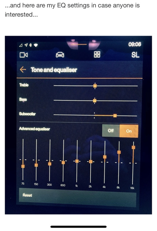

Onderstaande instellingen heb ik van een ander forum van een geluidsexpert die met allerlei metingen aan de slag is gegaan. Sinds ik deze instellingen gebruik, ben ik zeer tevreden met het geluid (al blijft dat altijd een kwestie van persoonlijke smaak irt genres).
Afbeeldingslocatie: https://tweakers.net/i/72eIpflIr3L3l0H6SAWp-WE4RoE=/x800/filters:strip_icc():strip_exif()/f/image/1zEeGwTkAbYoXRGHyZzIR030.jpg?f=fotoalbum_large
  • MvRtje
  • Laatst online: 14:36
JoeMusashi schreef op woensdag 24 februari 2021 @ 10:27:
Dit hebben wij in de P8 helaas nog niet!
Ja, die zouden we graag willen.... daar ging het juist om....
Dank je, ga daar ook maar eens mee aan de slag.
