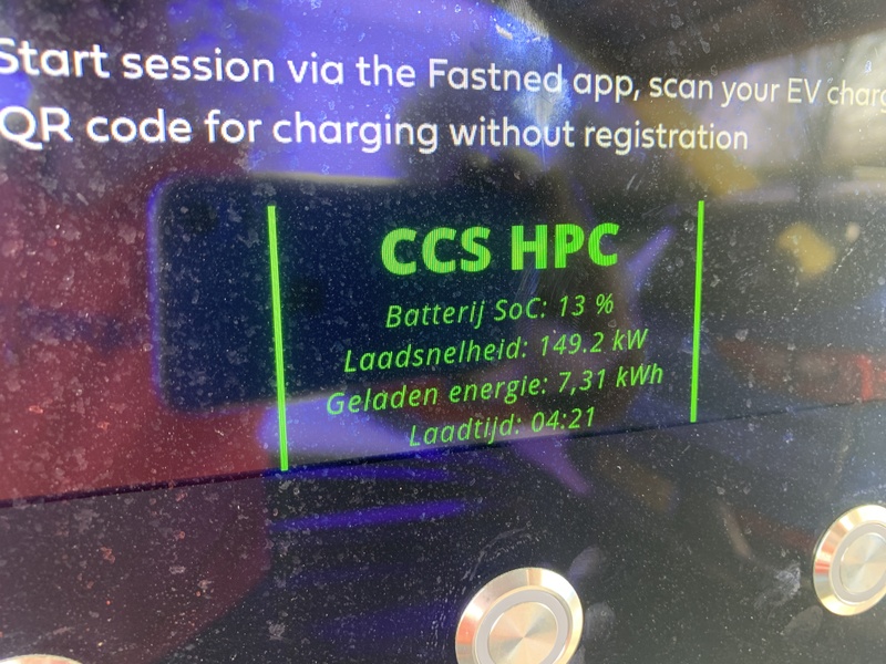

Vanmiddag nog even aan de snellader gehangen bij Shell. Viel me bar tegen. Kwam aan met 19% en wilde laten tot 50%. Dacht met 10 a Max 15 min wel klaar te zijn. Eerste deel vrij traag met 60-70 kWh, daarna een sprong naar 90 en heel even 100/110 maar ook vrij snel weer een fallback naar 70/80. Uiteindelijk 20 minuten geladen tot ik 50% had. Buiten was het 16 graden en ik had net ongeveer een half uur gereden voor ik bij Shell kwam.
Viel me dus vies tegen. Ten eerste had ik veel hogere snelheid verwacht (de paal kan het, collega tweaker hier heeft daar hogere snelheden behaald) maar vooral het niet stabiel laden viel tegen. 70/80 kWh vind ik echt te langzaam voor een snellader.
Binnenkort nog maar eens proberen daar...

Dat is toch helemaal zo gek nog niet? Er wordt geadverteerd met 10-80% in 40 minuten. Dat is 70%. Jij zou omgerekend 60% in 40 minuten gehaald hebben. Natuurlijk kan dat sneller, maar het is niet zo dat het “normaal” zou zijn om 40 minuten lang 150kW te halen.
P8

  • Juancho
  • Laatst online: 14:21
Montalbano schreef op zaterdag 20 februari 2021 @ 18:19:
10% op al een redelijk beperkte range is veel. En bovendien liep de snelheid steeds verder terug. Dus zeer waarschijnlijk zou ik absoluut niet die 70% in 40 min halen. Daarnaast adverteert men ook met 150kWh. Dat haal ik dus niet, bijlange na niet. Dat je niet 90% van je laadsessie dat haalt snap ik ook wel. Maar dat je niet eens in de buurt komt en maar heel kort rond de 100kWh zit....dat valt me gewoon tegen. Zeker gezien het fijn weer was, 16 graden, zo'n scheen volop. Ik had er meer van verwacht.
Geen idee ook waarom het niet lukt. De auto kan het aan, de palen kunnen het aan... Waar zit het probleem dan dat je niet een stukje de volle 150kWh pakt dat steeds meer afbouwt naar 120/130. Alsnog heel snel. Bijna 1,5 a 2x zo snel dus als de 60-80 die ik iig nu grote delen van de laadsessie had.
Het meest ergerlijke is dus nu eigenlijk dat je nooit weet waar je aan toe bent. Als je even snel 40/50% wil bijladen weet je niet welke snelheid je kan verwachten. En dat wil je zeker bij snelladen wel natuurlijk. Het 40 min verhaal is leuk, maar volgens mij laden veel mensen dat niet direct bij maar slechts een gedeelte.

Juancho schreef op zaterdag 20 februari 2021 @ 19:49:
Tja. Ik weet het niet. Ik ben het met je eens dat dit geen super-laadbeurt was, maar slecht was het echt niet. Als Volvo aangeeft dat je 70% bij kunt laden in 40 minuten, betekent dat zeer zeker niet dat je heel lang op 150kW zult laden. Want dan zou je in 40 minuten 100kW kunnen laden, terwijl Volvo dus eigenlijk "slechts" beweerd dat je ongeveer 52,5 kWh (70%) kunt laden in 40 minuten. Dat je daarbij een top kunt halen van 150kW is mooi, maar in minder dan die 40 minuten zal het echt niet lukken om die 70% te laden, wat gemiddeld 78kW is.
En wat je zegt, in de praktijk zul je niet zo vaak zoveel bijladen, en is het verschil tussen een gemiddelde van 100kW of 70kW hooguit een minuutje of wat om dezelfde hoeveelheid bij te laden. Ik vind dat allemaal niet zo heel spannend. Uiteraard moet het niet nog veel langzamer dan die 75kW gemiddeld worden.
Nou, dat weet je eigenlijk wel natuurlijk. Want dat is blijkbaar minimaal 60. Alles wat het dan sneller is, is mooi meegenomen.
Het is natuurlijk super vervelend dat de geadverteerde snelheid en werkelijke snelheid erg uit elkaar lijken te liggen. Tegelijkertijd is het iets waar ze (Polestar en Volvo) naar aan het kijken zijn. Je kunt het dus melden bij je dealer, die waarschijnlijk zullen beamen wat je zegt en dat er al naar gekeken wordt.
Dat het een verrassing voor je is dat je het niet haalt is natuurlijk naar. Tegelijkertijd ook weer een beetje naïef vind ik. Misschien ben ik daar een gekke in, maar bij een dergelijk kostbaar aanschaf zorg ik zelf altijd dat ik wat meer weet dan alleen de brochure en dan weet je vrij snel dat range en laadsnelheid een issue zijn.
In dit topic zijn al vele, even zo 'ergerlijke' ervaringen gedeeld. Het 'waarom' ervan is onduidelijk. En zijn er ook al een hoop best practices genoemd om optimaal te kunnen snelladen:
- Plan je laadsessie bij een zo laag mogelijke SoC (<10%)
- Zorg dat voor je aansluit, de auto zo warm mogelijk is ("jo-jo-en" wordt ook nog wel aangeraden)
- Zoek een laadplek met zo min mogelijk auto's in de buurt (zodat je zeker weet dat er voldoende vermogen is)
- Stel de laadpaal (indien relevant) in dat je vertrektijd "z.s.m." is
Voor dieper gaande details zou ik je aanraden toch wat pagina's in het topic terug te lezen.

[P2] Nou, er zullen wel meer van jullie op pad zijn vandaag met dit mooie weer!
Ik had een ritje van 245km, snelweg, de batterij ging van 74% naar 5% en toen moest ik toch echt even gaan laden. Kreeg een melding van beperkte performance, schildpadje op display en weinig acceleratie. Heb de eerstvolgende fastned genomen, 150kw lader en dat ging heel voorspoedig met bijna lege accu en buiten 17 graad en warm gereden. Moest weer even ouderwets met de telefoon, laadapp en ABRP routeplanner checken of ik t zou halen, zonder internet/gps maar is ook gelukt zo....
Laden verliep als volgt:
6% 105kW
8% 114kW
10% 130kW
13% 149kW -> Deze had ik nog niet gehaald eerder :*)
25% 121kW
30% 125kw
Piek 149 snel bereikt bij 13% tot 20%, en bij 30% ben ik gestopt, voldoende om thuis te komen.
van 5->30% in 11 minuten, 22 Kwh bijgeladen.
245km gereden van 74 naar 5% = 69% verbruik, dus 100% = 355km.
22 kwh/100km gemiddeld 110-120 op snelweg.
Al met al prima cijfers. laat de lente maar komen _/-\o_
Fijne zondag allemaal!

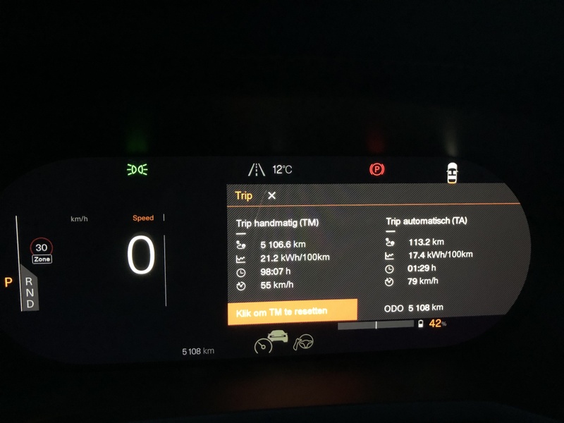

  • ach-jee
  • Laatst online: 15:07
Ik gooi ‘m er ook maar even in dan, die paar graden maken een behoorlijk verschil! Afbeeldingslocatie: https://tweakers.net/i/FH6lqkByhBWmZyZVTSaVDWpKpyc=/800x/filters:strip_icc():strip_exif()/f/image/qEXlFa2txK2UGcaLn5QOuolY.jpg?f=fotoalbum_large
Edit: ik weet niet hoe significant het is, maar dit is op de winterbanden (19”).

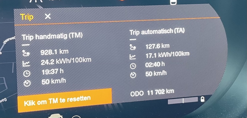

ach-jee schreef op zondag 21 februari 2021 @ 16:40:
Ik gooi ‘m er ook maar even in dan, die paar graden maken een behoorlijk verschil! [Afbeelding]
Had je nou een P8 of P2? Je ritje met gemiddeld 17,1 is echt heel strak! Kan je dat simpel omrekenen naar hoeveel KM je daarmee zou kunnen rijden?
  • ach-jee
Juancho schreef op zondag 21 februari 2021 @ 16:45:
430-440 km als je ‘m van 100 naar 0 zou rijden volgens mij. Dan moet je wel over de binnendoorweggetjes naar je werk, het was een toeristisch ritje ;)
Edit: P2 dus.

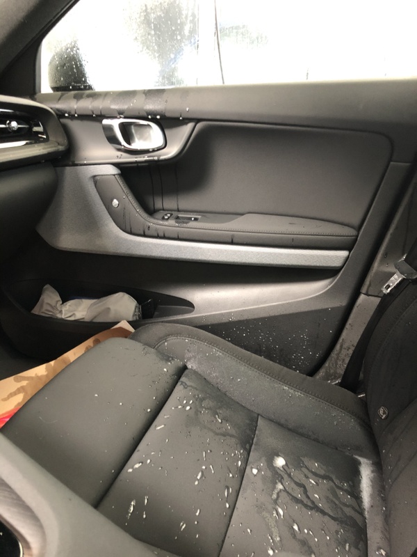

Verwijderd schreef op zondag 21 februari 2021 @ 20:51:
Dit weekend de P2 maar eens gewassen in een wasbox met hoge druk. Niet bepaald een succes :+
Het raam was uiteraard ‘dicht’.
Wat?? Waar is al dat water doorheen gekomen dan? :/
[ Voor 4% gewijzigd door Ovinomis op 21-02-2021 21:40 . Reden: Link vergeten toe te voegen ]
P2
Geen idee, of door de rand bij de deur of het raam. Ik controleer bij het wassen altijd of de ramen dicht zijn en de auto ging ook gewoon op slot. Dus ik was wel wat verrast toen ik dat water zag.
Raam stond nog open? Want met dichte ramen blijft het bij mijn P2 gewoon droog binnenin..

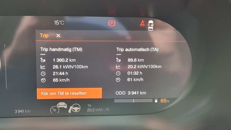

[P2]
Vandaag ook mooi ritje gemaakt.
Non performance 20' winterbanden:
2x 63 km, ongeveer 70 % snelweg(ACC 110 km/h) , 20% 80-weg en 10% stad bij heenweg ongeveer 12 graden en terug 16/17 graden.
Gemiddeld verbruik ongeveer 20.8 kWh/100km
Vergeleken met wat ik met de kou heb gezien zeker niet slecht. Verwacht dat straks met de zomerbanden ik wel onder de 19 kan duiken :) d:)b

[P2]
Gewoon op zomerbanden (zou immers niet meer zo koud worden)...😉 van Veluwe naar randstad, 16 graden, stoelverwarming op 1 (alleen bestuurderskant) en 18 graden verwarming in de auto. Grootste deel snelweg zonder OPD, Max 102 en ongeveer gedurende 12 km net buiten bebouwde kom op 60 km gebied met medium OPD.
Lijken me zeer nette waarden!!
Heb sowieso lage verbruikstanden, maar 5 jaar kunnen oefenen met V60 D6 hybride!
Afbeeldingslocatie: https://tweakers.net/i/ZfTp0N2PMEw2ZcEUQ3qdlKAtk8Y=/800x/filters:strip_icc():strip_exif()/f/image/aSldtfsFAEXsN57EujZenviA.jpg?f=fotoalbum_large

Mickvanderveen schreef op zondag 21 februari 2021 @ 21:27:
[P2]
Netjes hoor! Ooit krijg ik het ook voor elkaar :P :P Wel fijn om te zien dat met een beetje voorjaar weer het verbruik zoveel beter is. Nooit geweten dat de invloed van de kou zo groot is op de accu (of beter de verwarming er van)
Hier schrik ik wel van. Dat 'zuigt' behoorlijk.
Zou toch bijna een probleem met het goed sluiten van je ramen moeten zijn, anders waren er vast al meer meldingen over geweest, niet dan?
  • MaxxMark
  • Laatst online: 09-08 21:28
MaxxMark
HT is Tof!
Één van de P2 updates benoemde volgens mij dat de aansturing van de ramen verbeterd was, en ik meen zelfs met name de 'absoluut dicht' stand. Daar werd toen nog van gezegd dat het voor Polestar sprak dat ze zelfs dat soort dingen met een software update konden fixen.
klikkedieklik: AartJW in "Het grote Polestar 2 / XC40 P8 topic" (en posts er na)
[ Voor 17% gewijzigd door MaxxMark op 22-02-2021 16:12 . Reden: linkje toegevoegd ]
