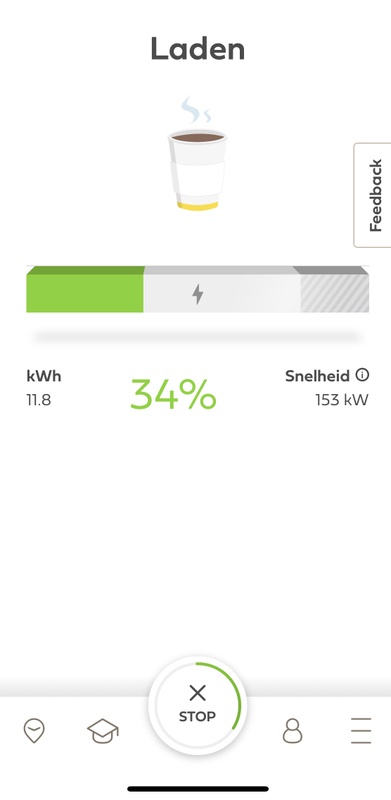

Ik haal met warme accu nu ook al de 102kW en sommigen hebben ook al 130 gehaald. Met de januari update heb ik al 148.5kW gezien, dus ik denk dat we daar een heel eind mee in de richting komen.
Nieuwe EV rijders moeten wel altijd even wennen dat die max laadsnelheid 1. Alleen bij lage SoC wordt gehaald en dus maar op een stukje van de oplaadcurve en 2. Bij kou in de winter minder is.
De P2/P8 zijn zeker geen snellaadwonders, zoveel is duidelijk, maar de genoemde ‘problemen’ spelen bij alle merken. Google maar eens iets over de laadsnelheid van de nieuwe Made in China Model 3 SR+ Dit zijn nou eenmaal de beperkingen van elektrisch rijden anno 2021.
Voor mij tellen de 40 minuten: dan wil ik van 10-80% en nu is dat vaak 20-80%. Daar houd ik rekening mee in de laadplanning.
Ik haal de beste resultaten bij Fastned en Shell snelladers. Nog nooit onder de 100kw geweest daar als ik snellaad met een start accu van <15%!!
Allegro al 2x niet verder dan 80/90KW.
Je kunt ook het volle bereik halen ;-), kijk maar!
Maar als je hoge laadsnelheden wilt halen, altijd starten met batterij <15% is mijn ervaring.

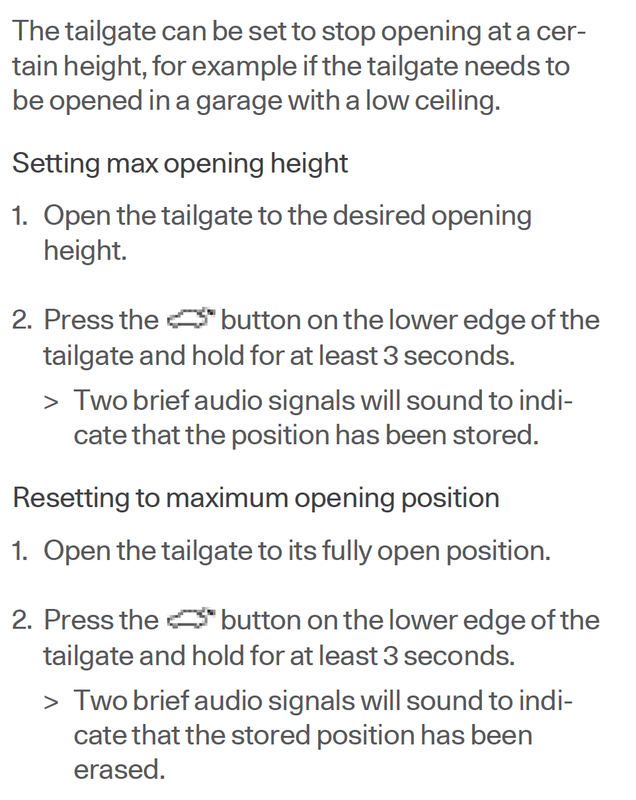

[P2 PP]
Net terug van broekhuis voor m'n kofferbak probleem: kon niet meer open met knop onder stuur, niet met de sleutel, niet met de voetbeweging en keyless werkte niet meer. Dit alles kwam door 1 kabeltje wat losgeraakt was bij het terugplaatsen van een paneel in de kofferbak.
Dus als iemand nog z'n auto wil beveiligen, omdat hij/zij bang is voor keyless entry: je hoeft maar 1 kabeltje los te halen :-D
  • JTHZZ
  • Registratie: Februari 2018
  • Laatst online: 22:45
kramon schreef op vrijdag 12 februari 2021 @ 09:26:
[P2 PP]

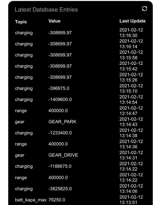

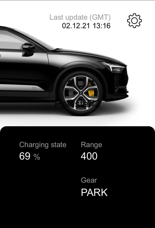

Headfirst schreef op woensdag 10 februari 2021 @ 18:09:
Iemand deze al eens gebruikt.?
Range klopt wel, SOC in kW niet, D P of R wel..
Heb hem zojuist geïnstalleerd. De statusinformatie is uit te lezen via een website, waar je op terechtkomt met de QR code. Werkt prima. Wat wel grappig is, dat mijn auto nu tot 90% is volgeladen, maar dat de webpagina aangeeft dat mijn accu tot 69% geladen is. Zie hierder:
Afbeeldingslocatie: https://tweakers.net/i/jYOXbV67xB8knRLFIFHl5iIwSeM=/x800/filters:strip_icc():strip_exif()/f/image/jyHelAM39eEMOU1EMrJDlmfA.jpg?f=fotoalbum_large
Afbeeldingslocatie: https://tweakers.net/i/HcaXF_2DDCH2yeD5YMSIbwuXfmo=/x800/filters:strip_icc():strip_exif()/f/image/0bWTyBNoUw2Ayq4UOv97DRzL.jpg?f=fotoalbum_large

dôh schreef op vrijdag 12 februari 2021 @ 14:22:
Klopt is nog een foutje. Bij mij is de batterij 100% en zegt ie 76%. Volgens de data is dit het aantal kWh en dat klopt wel want batt_kapa_max is 76.250. Als je 90% van 76.25kWh neemt is het jouw 69% (wat dus kWh is). Hij ging het in de volgende release aanpassen. Wel tof gedaan alleen jammer dat bij het sluiten van de auto de data niet meer verstuurd wordt.

Afbeeldingslocatie: https://tweakers.net/i/HhdZr0FzM3wxAzFJYu6VbdatONA=/x800/filters:strip_icc():strip_exif()/f/image/uV7yPG8TgVXawXwrOwKTwdWy.jpg?f=fotoalbum_large
Zojuist weer op volle snelheid.

[P2]
Ik was de hele tijd bang dat de kofferklep in de garage tegen de garagedeur zou klappen als die per ongeluk zou openen. Met bijgaande instructie van een Engels forum is dit probleem opgelost....😅😅
Afbeeldingslocatie: https://tweakers.net/i/s3mg7Ne298IsJ5tsZBC77izqo34=/x800/filters:strip_exif()/f/image/SkLi1xLyXpw9PUDdI99dquqp.png?f=fotoalbum_large
P2 2026 Prime Space DMLR november 2025
