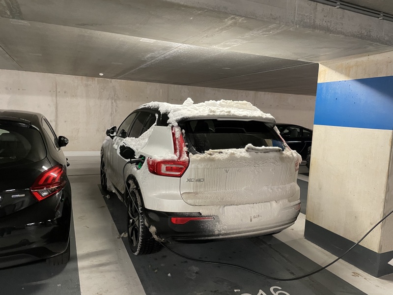

Deze ochtend ingesneeuwd begonnen en 210km op de teller gezet! Even bijgeladen met 110kWh bij Fastned. Hij heeft zich prima gehouden! En AWD maakt het extra leuk :+

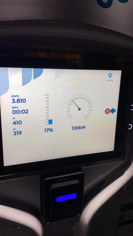

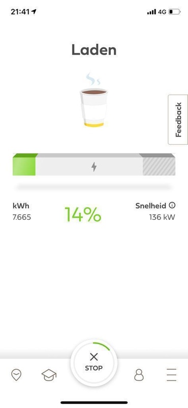

Soms haal je de 150Kw ;-)
Afbeeldingslocatie: https://tweakers.net/i/adhaWDd9wNNz6QVqK_IX6JPq7So=/800x/filters:strip_icc():strip_exif()/f/image/hKYCrQSDOfcuEv8WX2BthXCf.jpg?f=fotoalbum_large
  • RJV2
  • Registratie: Juni 2020
  • Laatst online: 25-04 13:18
RJV2
P8
Hoe dan?
Stevig door gereden voor het snelladen? Hoe stevig dan? En hoe lang?
Laadstation opgegeven als navigatie bestemming?

  • Kees-xc40
  • Registratie: Februari 2021
  • Laatst online: 16-05 21:01
Nee, gewoon langs gegaan, was buiten rond de 5 graden. Maar wisselt idd. Heb warmte pomp en regelmatig haal ik >130Kw.
Wel dan starten onder de 15%. Hoe leger je batterij, hoe sneller het gaat...

RJV2 schreef op zondag 7 februari 2021 @ 21:25:
Hoe dan?
Nee, niet hard gereden (max 105/110), na een rit van zeg 40/50 km, laadstation niet vooraf ingegeven, gewoon langs gegaan, was buiten rond de 5 graden. Maar het wisselt wel regelmatig idd. Heb warmte pomp en regelmatig haal ik >130Kw.
Wel dan starten onder de 15%. Hoe leger je batterij bij starten oplade , hoe sneller het gaat...
Hier nog een paar bewijzen ;-):
Afbeeldingslocatie: https://tweakers.net/i/5iJA3TjGtFdgMh6V1e5iKn5Iz8g=/x800/filters:strip_icc():strip_exif()/f/image/ZklCJC0A7dxNPwWjRdY90UCs.jpg?f=fotoalbum_large
Afbeeldingslocatie: https://tweakers.net/i/BlXEjs_f4KNsjx8kFBkERuKiXiQ=/x800/filters:strip_icc():strip_exif()/f/image/BzCKDkgWBuyeX0Q7oXEb8YcM.jpg?f=fotoalbum_large
[ Voor 51% gewijzigd door Kees-xc40 op 07-02-2021 21:40 ]
