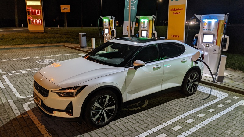

P8 Sta nu aan een Shell snellader van 175kW. Netjes in navigatie gezet. Aankomst op 20% SoC. En binnen 1 min laden op 131kW. En in 35 min van 20 naar 80. Ik heb geen warmtepomp. Ik vond het snelladen tot nu toe ook teleurstellend maar dit is wel OK. In programmeren dus.
[Afbeelding][Afbeelding]
Raar dat dit niet gecommuniceerd wordt als dit de oplossing zou zijn.

Juancho schreef op woensdag 13 januari 2021 @ 22:06:
Maar heb je dan letterlijk het tankstation ingevoerd/ingesproken of de locatie/adres? Dat kwam in het laatste YouTube filmpje van die Noor nog terug...
Ja. Met de NewMotion app een echte snellader (175kW) gezocht want Google Maps in de auto geeft vooral onzinnige suggesties. Ook 3,7 kW laders 🤭.
Maar dus gericht ingevoerd en dan kent Google hem ook wel als snellader.
Beetje omslachtig maar dat zegt meer over deze uitvoering van Google Maps dan over de laadsnelheid van de auto.

RJV2 schreef op woensdag 13 januari 2021 @ 22:48:
Kun je uitsluiten dat je accu’s warm zijn geworden door de (wellicht wat langere of met hogere snelheid) autorit die je op de weg naar de snellader maakte?
Overigens kent Google assistant het woord snellader en geeft dan alleen snellader suggesties. Alleen weet ik niet hoe je snelladers op je route krijgt.
[ Voor 11% gewijzigd door JTHZZ op 13-01-2021 23:07 ]

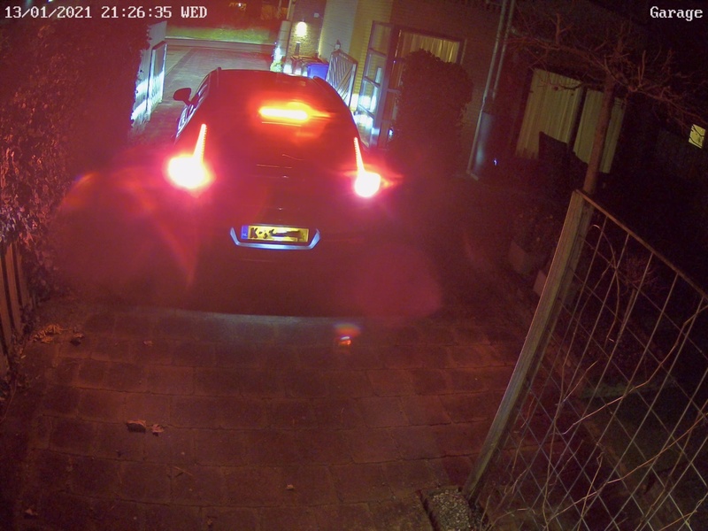

En toch, ik kan mij niet helemaal aan de indruk onttrekken dat er iets mis is met de aansturing van de achteruitrijlichten. Dat zijn leds en voor hoge helderheid moeten die gepulsed aangestuurd worden. Wellicht dat dat ontbreekt.Afbeeldingslocatie: https://tweakers.net/i/naulTbpg4UlMeap73jPEjDJeEXg=/800x/filters:strip_icc():strip_exif()/f/image/sFBlQ9rYAEmmP32hNQHO0Iy1.jpg?f=fotoalbum_large
Afbeeldingslocatie: https://tweakers.net/i/d30dH-L41X5XpzXSdZjJz7iC3qk=/800x/filters:strip_icc():strip_exif()/f/image/aQEfpJXIWWsQVvjFLyK0RrPZ.jpg?f=fotoalbum_large
Ik heb twee foto's van de buitencamera, een met de achterruitrijverlichting aan en een uit. Met de remlichten erbij zie je het verschil nauwelijks. Er lijkt nog meer wit licht te komen van de kentekenverlichting dan van de achteruitrijlampen.
Je kunt niet in een systeem meten zonder het systeem te beinvloeden.... (gevolg van de Heisenberg onzekerheidsrelatie)

JTHZZ schreef op woensdag 13 januari 2021 @ 23:06:
Jein. Eerdere waarde (79kW max) was na een lange rit van ong 200 km over de snelweg. Vertrokken met 100%. Overdag, dus acc op 105.
Vandaag iets kortere rit (150 km) en vertrokken op 80%. Maar wel na 19.00 en steeds de max gereden. 105, 125 en 135. Dus accu kan inderdaad warmer zijn geweest. Maar ik heb geen tussensprintjes gedaan of gejojood.
We kunnen in ieder geval wel vanuit gaan dat een warm interieur los staat van een warme accu.

Dan ben ik nog niet echt overtuigd dat het door de navigatie kwam. In het beruchte VW ID3 filmpje zie je dat het een flinke tijd duurt voordat de accu warm is en dat er bij snelheden van 90 nog aardig bijverwarmd moet worden dus denk dat opwarming met 100 niet veel is. Maar bij 135 of 125 kan ik me goed voorstellen dat de accu’s na 150km echt wel goed op temp zijn.
Een mooie test zou zijn om met Google maps koud en met lage SoC naar een snellader te rijden, zeg maar 30km verderop ofzo, liefst niet over de snelweg. Als je dan een hoge laadsnelheid haalt dan heeft de software extra verwarmd vantevoren anders kan dat bijna niet.
[ Voor 19% gewijzigd door JTHZZ op 14-01-2021 00:25 ]

Lancer schreef op woensdag 13 januari 2021 @ 23:17:
En toch, ik kan mij niet helemaal aan de indruk onttrekken dat er iets mis is met de aansturing van de achteruitrijlichten. Dat zijn leds en voor hoge helderheid moeten die gepulsed aangestuurd worden. Wellicht dat dat ontbreekt.[Afbeelding]
Inderdaad geen verschil te zien tussen beide situaties.

JTHZZ schreef op donderdag 14 januari 2021 @ 00:22:
Ja, dat is een goede. Verder niet veel te doen ‘s avonds dus zal dat ergens de komende dagen eens doen. Eerst de accu nog even leegrijden. En andere tweakers mogen dit natuurlijk ook doen 😁.

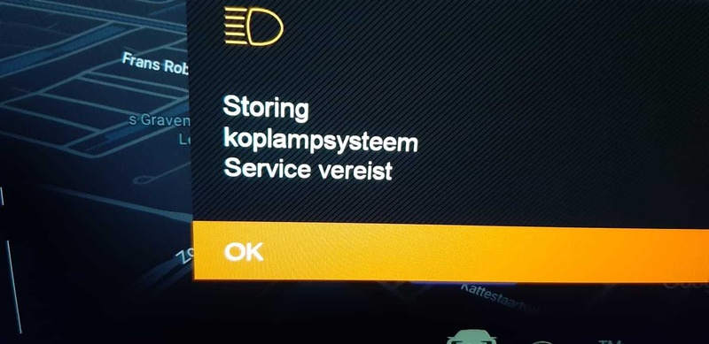

Gisteren kreeg ik deze melding:
Afbeeldingslocatie: https://tweakers.net/i/423HwPrA5Pi75Yqi8CWKtz1U7Xk=/800x/filters:strip_icc():strip_exif()/f/image/nJAF5drXzoIV0FJdFTgpj2fs.jpg?f=fotoalbum_large
Storing
Koplampsysteem
Service vereist
Het was donker buiten en de lampen brandden normaal.
Misschien was het gewoon condens voor de lichtsensor.

Ik heb deze melding ook eerder overdag gehad en eergisteravond toevallig ook weer. Het vervelende vond ik vooral dat je adaptive cruize control dan ook niet meer werkt.

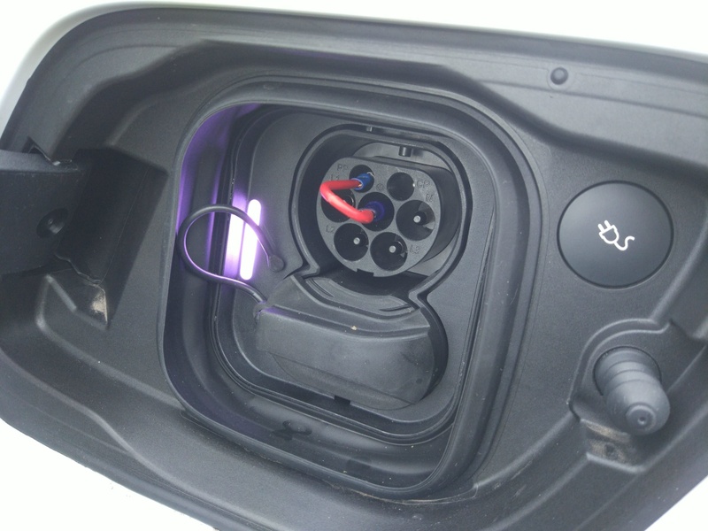

[P2]
Zijn er hier al mensen die een " doorlus " kabeltje gemaakt hebben, die de ANWB óók heeft indien de auto denkt dat de kabel er nog inzit??
en zo ja, om welke pinnen gaat het??

Vanuit Volvo wordt aangegeven dit absoluut niet meer te doen! Maar mocht je het toch willen:
Hier is de foto toen al gedeeld:

Ik heb die uit voorzorg laatst gemaakt. Zie een eerdere foto van hier. Middelste aarde met PP verbinden.
Afbeeldingslocatie: https://tweakers.net/i/rKJNIRyOWHfek69pe1aQD-vu1d8=/800x/filters:strip_icc():strip_exif()/f/image/4tGoPgd3T47JVic1DiT8e8XO.jpg?f=fotoalbum_large

Misschien volgende keer even de zoekfunctie gebruiken. Had de afbeelding binnen 10 seconden gevonden door op "kabel" te zoeken.
  • Hansieo
  • Registratie: Augustus 2019
  • Laatst online: 16:51
@Arie van Dijk Mijn dank _/-\o_
@AartJW Yep gedaan en daar stonden de codes, wat er niet stond, was dat er op internet verschillende layouts door elkaar gebruikt worden.
Ze husselen soms Male en Female door elkaar, vandaar dat ik hoopte op een plaatje (ik heb de auto morgen dus kon niet kijken of er letters bij staan.
Het plaatje van Arie was duidelijk en 100% waarheid O-)

Bij mijn P8 krijg ik de melding: voorruitsensor bedekt, dit is altijd condens. Dus ik heb gelukkig de voorruitverwarming en daarmee is het binnen een minuut weg.
Dit zou wel eens een andere melding kunnen zijn, maar die condens lijkt iig ook bij anderen wel eens dit soort meldingen te geven.

Gisteravond had ik dit ook voor het eerst, inclusief een niet werkende Autopilot. Wel apart dat meerdere rijders dit op hetzelfde moment hebben.

[P2]
darwusch schreef op donderdag 14 januari 2021 @ 12:00:
Storing
Koplampsysteem
Service vereist
Deze ook één keer gehad op een iets langere rit. Vervelend is dat de ACC dan niet werkt :-( . Ik ben even op een P gaan staan en de play/pause knop lang ingedrukt gehouden, dan start systeem opnieuw op. Daarna was probleem verholpen en is ook niet meer terug gekomen :)

  • Montalbano
Kallie123 schreef op donderdag 14 januari 2021 @ 21:42:
[P2]
Alhoewel vanuit het oogpunt van veiligheid zeker aan te raden om te stoppen, kan de reset (in ieder geval op de P8) ook rijdend worden uitgevoerd.

Sta voor het eerst bij een snellaadstation van 175KW van Shell. Gestart met 30% maar tijdens de eerste 10 minuten heb ik nog niets boven de 70KW gezien wat in het display in de auto neer komt op zo'n 200km/h. Ik weet van de laadcurve maar bij 30% en een warme accu (half uurtje gereden en laadstation ingegeven via Google Maps) zou je toch hogere laad waarden verwachten.
Afbeeldingslocatie: https://tweakers.net/i/njzhthxve-FSEi7ljrCP4yYqmms=/800x/filters:strip_icc():strip_exif()/f/image/u1nXd0OI6nKJCS5KHtf6qKmm.jpg?f=fotoalbum_large
Afbeeldingslocatie: https://tweakers.net/i/oa_-e97Wy-Qh2U2xRFCElXJyaLU=/800x/filters:strip_icc():strip_exif()/f/image/1Vs20x9LkXhLz9UMB0A9tBHg.jpg?f=fotoalbum_large

@Jur gen probleem is dat er nog geen accuverwarming aan te zetten is. Komt wellicht met een update?
Al is Polestar er wat vaag over of dit uberhaupt komt dacht ik.
