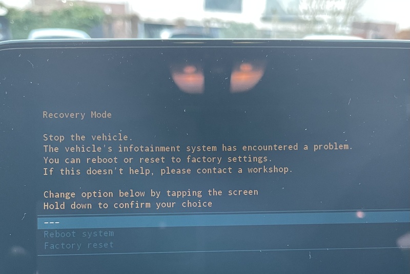

[P8] Oef... zowel wifi als data werken niet meer bij mij... in de wifi lijst staan nog wel de oude access points, maar hij verbindt niet meer... nieuwe (bv. mijn hotspot) ziet hij niet in de lijst verschijnen... data werkt niet, maar kan ook niet bij het voorwaarden scherm komen omdat er geen wifi is ;)
En nee, CTRL-ALT-DELETE (20 sec home button ingedrukt houden) werkt jammer genoeg ook niet :(
Ik zou nog een "factory reset" kunnen proberen, maar maandag gaat hij naar de dealer voor de hoofdsteunen en voorverwarming voorprogrammeren upgrade, dus wacht dat eerst even af...
Ik had dit daarstraks ook. Lijkt me dan ook niet aan T-Mobile liggen aangezien Wifi ook niet werkt op dat moment. Na het uit-aan zetten, een stukje gereden te hebben en de auto te hebben afgesloten werkte het na terugkomst ineens weer wel. Klinkt toch echt als een software issue.

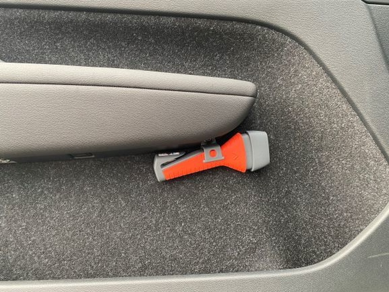

Afbeeldingslocatie: https://tweakers.net/i/YH1QXd2G5NOnzqvbQXjKeB1CjYU=/full-fit-in/4920x3264/filters:max_bytes(3145728):no_upscale():strip_icc():fill(white):strip_exif()/f/image/ml74UUsmLfw5TGhQ0TcY9vUs.jpg?f=user_large
Bummer, ik zie net dag volvo nieuwenhuijse in Zwolle het ook zo doet |:(

Ik heb hetzelfde. Er wordt geen enkel wifi netwerk gezien. En dat terwijl ik recht boven de auto onder de carport een AP heb hangen.
  • guido66
  • Laatst online: 22:31
@jswinkels probeer eens om wps op je netwerk uit te zetten.
Idd, WPS is een ding, maar ik had vandaag ook dat de auto geen wifi meer zag. Reboot van de boordcomputer loste dat op. (home knop 15-20s ingedrukt houden)
Ik ga die reboot wel eens proberen. WPS heb ik sowieso niet aan staan, daarnaast zie ik niet hoe dat van invloed is op de zichtbaarheid van een wifi signaal (wel voor het verbinden met een netwerk). De lijst met WiFi netwerken is helemaal leeg, terwijl ik er met telefoon 5 zie. Ook een hotspot met de telefoon is niet zichtbaar.
  • guido66
Mijn thuis netwerk werd zichtbaar in de P2 na uitzetten van de WPS. Waarom, dat moet je aan Volvo of Polestar vragen.
Heb net gereboot (wat een harde tik!). Na de reboot zijn de netwerken wel zichtbaar. Nadat het systeem zet direct weer een reboot deed geprobeerd om te verbinden. Zonder succes....... Op mijn hotspot (iPhone XR) zie ik dat de auto even verbonden is, maar daarna wordt de verbinding direct verbroken.

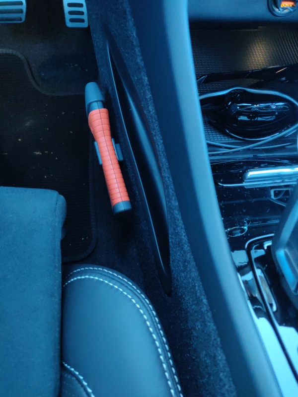

Gister avond bijna tegen de laadpaal gezet me vinger kon er nog net tussen
Door donker geen zicht op Camera sensoren gaven geen krimp.....
Hier had ik hem alweer naar voren gezet
Afbeeldingslocatie: https://tweakers.net/i/b6T2ob5R0NGZwypyerMaEmw7HQc=/x800/filters:strip_icc():strip_exif()/f/image/gOeBDCpyKeK9X8P4i1Egws9R.jpg?f=fotoalbum_large

Na de update allerlei issues
- profielen niet meer gekoppeld
- draadloze opladen doet niets meer
- submenu voor interieur verdwenen
- wifi werkt niet meer
- wifi submenu ook verdwenen
- afgelopen 2 dagen geen 4G meer.
Was het helemaal zat dus een echte reboot gedaan.
Vond de auto niet echt leuk:
Afbeeldingslocatie: https://tweakers.net/i/sQBQB86NMmcHq5bsrx90rXojJuE=/800x/filters:strip_icc():strip_exif()/f/image/2o5Z6TEYMEBFr0CKg1cVDY04.jpg?f=fotoalbum_large
Daarna nog steeds geen 4G en alles was weg.
Toen ben ik voor de grap maar een voor een alle connectiviteit services gaan stoppen en toen ineens was er weer 4G.
Zal wel toeval zijn geweest, want het was al na vier uur.....

Hier nog een lifehammer plek:
Afbeeldingslocatie: https://tweakers.net/i/3CgrK41K5M0MugAmXqSLCek8e7w=/x800/filters:strip_icc():strip_exif()/f/image/eCLeB238fWkoNFm0bdRZDyV0.jpg?f=fotoalbum_large

[P8]
Voor de P8 (eigenlijk voor alle XC40’s) staat er een soort ‘spoiler net wings’ in de accessoire lijst. Zou zoiets alleen voor dr show zijn ( hoewel ik het zelf niet mooi vind) of zou zoiets daadwerkelijk bijdragen aan een betere aërodynamica en tot range verbetering leiden?Afbeeldingslocatie: https://tweakers.net/i/Gszhk4KH0HsXr1QYz3CdERc0p9o=/x800/filters:strip_exif()/f/image/HWp7ygYU3QqCq3iCPUE1F3lG.png?f=fotoalbum_large
[ Voor 36% gewijzigd door Mga1600 op 10-01-2021 14:16 ]

Mga1600 schreef op zondag 10 januari 2021 @ 14:13:
[P8]
Voor de P8 (eigenlijk voor alle XC40’s) staat er een soort ‘spoiler net wings’ in de accessoire lijst. Zou zoiets alleen voor dr show zijn ( hoewel ik het zelf niet mooi vind) of zou zoiets daadwerkelijk bijdragen aan een betere aërodynamica en tot range verbetering leiden?[Afbeelding]
Geen idee of het wat doet. Op mijn p8 staat het wel mooi hoor :)

Cello66 schreef op zaterdag 9 januari 2021 @ 19:55:
P8/P2?
Draadloos lader; heb je een iPhone 12?
