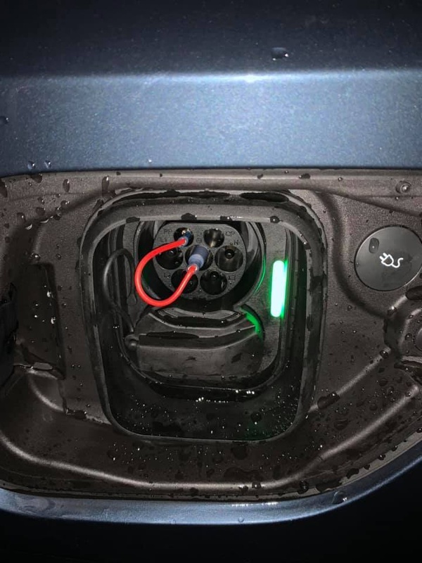

Helaas heeft mijn Polestar ook een meerdere persoonlijkheden. Hij dacht dat de laadkabel er nog in zat.
Keurig geholpen door Polestar Connect (ANWB) Hebben de welbekende fix toegepastAfbeeldingslocatie: https://tweakers.net/i/et8R8IlpvebyutuVgrigGPp7eyc=/x800/filters:strip_icc():strip_exif()/f/image/AcKEoOfbLc0rQZNgBC8mCdhM.jpg?f=fotoalbum_large
Nu in afwachting van de dealer afspraak a.s. woensdag. Ik was gelukkig niet de enige met dit probleem.
Wel de recall en laatste update gehad.

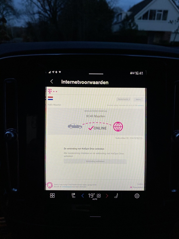

[p2] Ja hier blijft het ook maar heen-en-weer gaan... Ik heb er uiteindelijk maar voor gekozen om hem gewoon via de wifi van mn telefoon te laten verbinden. Dan werkt alles tenminste weer (maar ik meende gelezen te hebben dat dat niet meer zou werken na de update met de inplanbare voorverwarming)
T: @mark_prins - Kick ass developers: www.omniscale.nl - HT: Where it all went wrong...

Ik heb de nieuwste software inclusief verwarmings planning en toch lijkt hotspot normaal te werken.
[P2]
Ik was ook van plan hem via de WiFi en een hotspot op mijn telefoon aan het internet te hangen maar hoe doe ik dat? De handleiding zegt 'ga naar instellingen -> communicatie -> WiFi' maar die menukeuze komt niet bij mij voor???
Ik heb inderdaad de software update met voorverwarming op timer. Voorheen heb ik geen hotspot nodig gehad omdat internet connectie prima was maar de laatste dagen is het drama.

MaartenR4 schreef op donderdag 31 december 2020 @ 11:13:
[P8]
Sinds vorig week in het bezit van een P8 Sage Green. Erg blij mee! Alleen er jammer van de kinderziektes als het wegvallen van internet, ontbreken van Volvo On Call + OTA, ontbreken verlichtingspack 2, etc.
Gister bij de dealer, Broekhuis Groningen, geweest voor het weg vallen van internet + niet vindenvan alle WiFi netwerken. De monteur heeft een reset van de auto gedaan waarna wij een persoonlijk account hebben aangemaakt voor Hotspot Drive. Daarna helemaal geen verbinding meer gehad met internet....terwijl de website van Hotspot Drive aangeeft dat de auto online is (met WiFi en zonder WiFi)....
Erg irritant voor een auto die sterk afhankelijk is van een internet verbinding.
Ps. Monteur gaf aan alle meldingen/storingen/gebreken te melden. Zij zetten dit door naar Volvo NL. Zeker als er meer meldingen komen en blijkt dat er een structureel probleem is zal er sneller/eerder op geacteerd worden om het op te lossen.
Internet werkte gister (en vandaag) bij mij wel na activatie. Moest wel een aantal keer proberen. Lijkt er inderdaad op dat het nogal buggy is, dus gebruik de hotspot (via wifi) van mijn telefoon nog maar even als het niet blijkt te werken.

Flugeltje schreef op donderdag 31 december 2020 @ 09:29:
Keurig geholpen door Polestar Connect (ANWB) Hebben de welbekende fix toegepast[Afbeelding]
Bekend brugje, de volvo dealer was niet blij met mijn P8 bruggetje. Werkte gelukkig wel maar Volvo zou met ANWB in overleg gaan om advies te geven auto op te takelen ipv bruggetje toe te passen. Heb software update gehad en tot nu toe is die melding weg gebleven.

RHF schreef op donderdag 31 december 2020 @ 16:13:

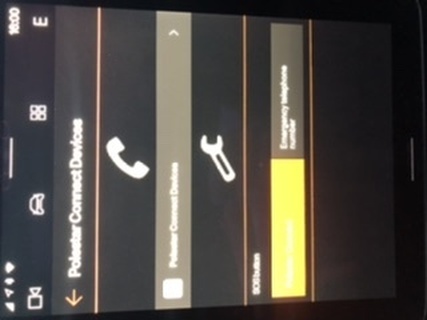

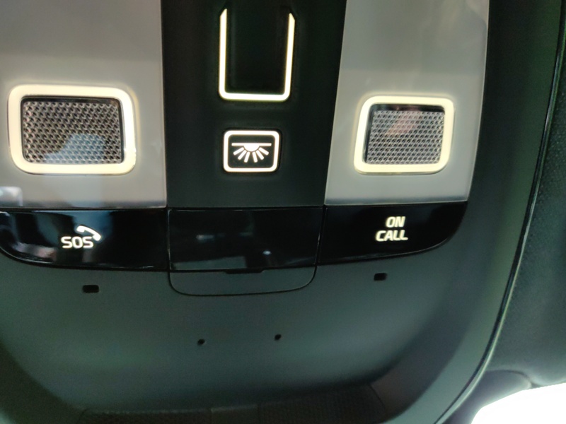

JTHZZ schreef op donderdag 31 december 2020 @ 15:23:
Hier het volgende hoofdstuk in het Polestar drama. 3 uur geleden opgehaald bij de dealer na de aandrijvingstoring. En nu dit. Berger is onderweg 😡
Zijn er trouwens meer mensen waarbij de tekst op het Connect knopje niet verlicht is? Sinds vanochtend een nieuwe bug.
Balen zeg!
Mbt de Connect knop: die brandt bij mij ook niet. In de menu’s zie ik het volgende:
Afbeeldingslocatie: https://tweakers.net/i/0Bpc_pEa6N0VTPuNj9w3ZD4ln8s=/full-fit-in/4920x3264/filters:max_bytes(3145728):no_upscale():strip_icc():fill(white):strip_exif()/f/image/zIBwXHITfUMuOeLoqgfNsWBQ.jpg?f=user_large
Afbeeldingslocatie: https://tweakers.net/i/7qlFY85EA-Hn8qLx30rUZYcY8ZI=/full-fit-in/4920x3264/filters:max_bytes(3145728):no_upscale():strip_icc():fill(white):strip_exif()/f/image/VnSAnpzeQWFwVFCDEx6SUoK2.jpg?f=user_large
Er lijkt niets gekoppeld en er is ook niets te koppelen?! Wat is hier te zien als de Connect knop wel brandt?!

Mga1600 schreef op donderdag 31 december 2020 @ 16:32:
Vreemd want mijn dealer vertelde toevallig laatst dat ze een aantal stekkers hebben gemaakt waarin dat bruggetje zit voor hun eigen service auto's maar dat ze zelfs ook aan het kijken waren of ze iets dergelijks voor de klanten konden maken voor nood - tot er een echte oplossing is.
Ging ook over het gevaar van een eigen gemaakt bruggetje en kans dat je die in de verkeerde gaten stopt. Een prefab stekker zal er maar op 1 manier op passen neem ik aan. Ik heb voor noodgeval ook een bruggetje in de auto, wil niet op vervelende plek stil blijven staan.

P2Hattem schreef op vrijdag 1 januari 2021 @ 10:54:
Balen zeg!
Ik las op het Duitse forum dat dit na de laatste software update is gebeurd. Een ander probleem is dat je met Volvo On Call wordt verbonden en niet met Polestar. En als de internetverbinding het dan ook niet doet kunnen ze ook geen ID uitlezen. Ze konden me wel doorverbinden met Polestar maar daar liep ik vast in het keuzemenu omdat je via Connect geen keuze kunt maken en ze dan de hele privacy notice gaan voorlezen :O
Verder schijnt de Connect optie een eigen accu te hebben en de niet verlichte knop werd in het forum hieraan gelinkt.
Balen zeg!
[P8]
Voor alle Tweakers veel geluk en gezondheid in 2021. En veel plezier van de P2/P8!
Heb zojuist toch even naar het "On call" knopje in mijn P8 gekeken, de tekst is bij mij ook niet verlicht. Heb ik niet eerder op gelet en zou best eens vanaf het begin kunnen zijn. Is dit bij andere P8 bezitters ook het geval?
Dacht even dat ik het knopje in moest drukken. Maar dan gaat er natuurlijk iets anders gebeuren (gelukkig pas na 2 seconden) 7(8)7 Nog niet helemaal wakker denk ik.

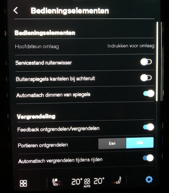

Mga1600 schreef op vrijdag 1 januari 2021 @ 14:10:
Inderdaad, de fysieke knoppen zijn volgens mijn vervallen, er zou alleen dat bewuste menu-‘knopje’ moeten zijn.
Ik heb mijn auto nog niet, dus kan nog niet voor je kijken. Maar er zijn toch vast wel anderen die opklapbare hoofdsteunen hebben en een foto’s kunnen maken van dat menu item?
Afbeeldingslocatie: https://tweakers.net/i/Fj_wnRGQSvHgnhHAFh-1t2yqRC8=/x800/filters:strip_icc():strip_exif()/f/image/kM1YmPE7d6XkwkN1GfhZgDfO.jpg?f=fotoalbum_large
[P8]
Ik had de optie eerst ook niet. Pas na een update bij de dealer had ik én de mogelijkheid on de voorverwarming in te plannen én de optie om de achterhoofdsteunen in te klappen.
Overigens zitten er ook fysieke knoppen, want als je de knop/hendel om de bank naar beneden te klappen lift, dan klappen de hoofdsteunen ook naar beneden.

Curly68 schreef op vrijdag 1 januari 2021 @ 14:49:
[P8]
[P8]
Ok, ik heb die opties in ieder geval nog niet, dus zal om de update vragen...zie bijgevoegd nog wat foto's 👍
Afbeeldingslocatie: https://tweakers.net/i/5DfOihyoMJFkjwuhU0-vOalj22Q=/232x232/filters:strip_icc():strip_exif()/f/image/ekNp6tq3uSpaKpyaRqbQAYIa.jpg?f=fotoalbum_tileAfbeeldingslocatie: https://tweakers.net/i/JMxXNB_yHVoFeFNvKKRzItGcbKM=/232x232/filters:strip_icc():strip_exif()/f/image/63ceTEDu2ts2dE2U3lfczwpB.jpg?f=fotoalbum_tileAfbeeldingslocatie: https://tweakers.net/i/uIeloSVyNoBjqIVriniqJcT32ao=/232x232/filters:strip_icc():strip_exif()/f/image/gu4GOyhjkI6PkDxzGrUOBqDP.jpg?f=fotoalbum_tile
Afbeeldingslocatie: https://tweakers.net/i/eub2O4908P9MuMDSL8HWfmJQgR8=/232x232/filters:strip_icc():strip_exif()/f/image/hjGKDrjI47ZEGrHUB30erqTh.jpg?f=fotoalbum_tile

[p8] het lijkt wel of de auto last heeft van het feit dat hij aan mijn WiFi netwerk zit. 4g is dan weg. Daarna komt 4g wel weer terug, soms met wat vertraging. Ik kn via WiFi wel spotify starten en navigeren. En dat geeft onderweg ook geen problemen. Maar de 4g komt later pas weer terug. Ik zal de WiFi eens uitzetten om te zien of 4g dan actief blijft. Heb iig het idee dat hier iets van interactie mee is. Want ik ben alleen 4g kwijt als ik net van huis ga. Anders nergens

[P2]
Ik had het eerder ook al gemeld maar toen kreeg ik niet echt reactie. Ik heb bij Allego voor het eerst aan de snellader gestaan en kwam niet boven de 70 km/h laadsnelheid bij 11% soc. Er stond nog een andere auto maar ook toen die vertrok was er geen verbetering. Ik heb Allego gevraagd of er in de logs iets te zien is maar nog geen reactie.
Verder heb ik thuis nu al 2 keer gehad dat ik hem aan de lader leg en de paal blauw kleurt zonder foutmelding. 's Ochtends heeft hij dan echter niets bijgeladen. In de logfile van evbox heeft hij keurig de hele nacht geladen met 0 ampère (in auto op max 12a, wel instelbaar). Ik heb evbox gevraagd of zij nog iets kunnen ontdekken dat ik als gewone gebruiker niet kan zien maar ook nog geen reactie. Zal ook wel door feestdagen komen dus ik wacht nog even tot volgende week.
Afhankelijk van uitkomst kan ik (gerichter) met dealer in overleg over oorzaak en oplossing.
Dat zal ik laten weten.
Overigens brandt bij mij ook de connect knop niet meer en ben ik er vrij zeker van dat hij dat eerder wel deed.

[P8] Oncall lampje brandt bij mij gewoon
Afbeeldingslocatie: https://tweakers.net/i/kjp0wnKyxvZSS0bdTKf0QYoH804=/800x/filters:strip_icc():strip_exif()/f/image/tWq4X4rJHxjwZDkVz5HSJ8gg.jpg?f=fotoalbum_large

[P8/wifi]
Wellicht nog een handige toevoeging maar ik las iemand die aangaf geen WiFi netwerken te kunnen vinden. Dit had ik ook en vond het al vreemd omdat het vrij dicht in de buurt van de router was. Blijkt dat je alleen met dedicated 2.4ghz kunt verbinden. Combinatie netwerken/ssids met 5ghz vond hij niet. In mijn Amplifi repeater een andere ssid voor 2.4ghz gemaakt en opgelost.
  • guido66
  • Laatst online: 21:53
@Tweaqer Bij mijn P2 vond ie wel mijn gecombineerde 2,4 en 5 GHz netwerk, maar alleen als WPS in het menu van de router uitgeschakeld werd. Ik heb een Fritzbox en vond deze tip op het Duitse Polestar forum.
Polestar 2 (2020) - Fiat 500e (2022) - Peblar business - 7250Wp SMA (2013) - 5850Wp Enphase (2021)
  • MaartenR4
  • Laatst online: 12-05-2022
Tweaqer schreef op vrijdag 1 januari 2021 @ 18:36:
[P8/wifi]
guido66 schreef op vrijdag 1 januari 2021 @ 18:46:
Bedankt voor de tips! Ik heb inderdaad een gecombineerd 2,4 en 5 ghz netwerk van Ziggo.
Ik ga morgen eerst WPS uitschakelen. Indien dit niet lukt zal ik toch een separaat 2,4 ghz netwerk moeten maken. Wel lastig, aangezien ik ook een aantal apparaten heb die gebruik maken van het bestaande 2,4 ghz netwerk.
[ Voor 28% gewijzigd door MaartenR4 op 01-01-2021 19:14 ]

Mbt wel of geen brandend on-call lampje. Bij mij brandt die wel, maar ik heb ook het Volvo account aangemeld in de instellingen. Wellicht dat dat nog iets te maken kan hebben met wel of geen brandend on call lampje?
P8
