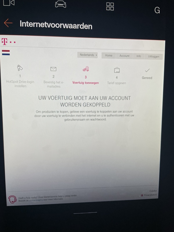

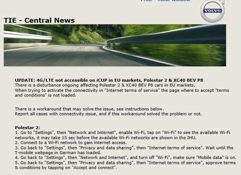

Zojuist Polestar support gebeld over de niet werkende 4G omdat op de support site nu staat dat het is opgelost, en dat je contact moet opnemen als dat bij jouw auto niet zo is.
Supportmedewerker had dit nog niet gelezen en begon het standaard verhaal van er wordt aan gewerkt in Zweden. Toen hij van mij hoorde dat de site was bijgewerkt werd het: u kunt contact opnemen met de Volvo dealer. Ik had gehoopt dat ze remote de sim een schop zouden geven, maar daar lijkt het dus niet op.
Morgen Bluekens bellen dan maar.
Zeer snel gefixt vandaag door Bluekens Roosendaal. Bleek dat de internetvoorwaarden nog geaccepteerd moesten worden, wat vorige week mij en de HOS nog niet lukte, maar nu dus wel.

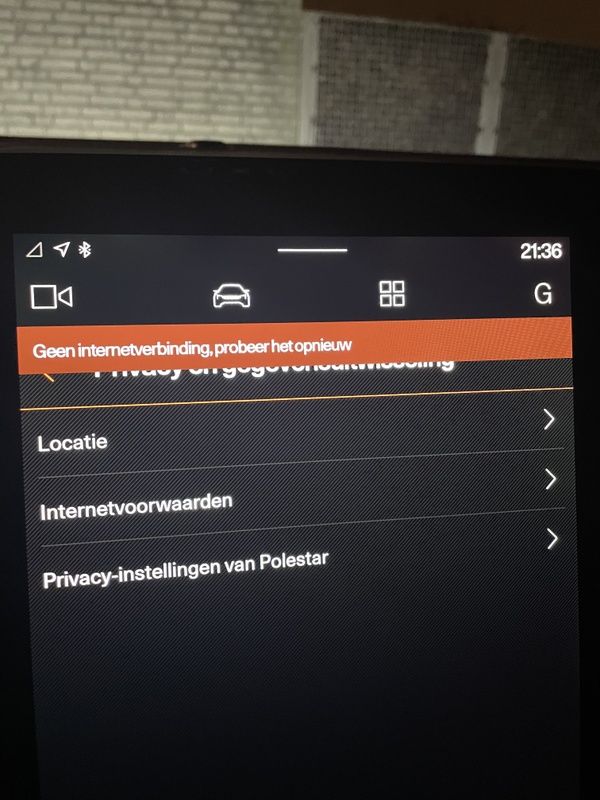

Hmm vandaag mijn p2 opgehaald en dit lukt mij dus ook niet. De dealer ook niet. Als ik naar de voorwaarden ga krijg ik geen internet. Als ik er met mijn hotspot heen ga staat dat ik een auto moet koppelen aan mijn account ....
Iemand de gouden tip?
  • Montalbano
Gee_Jee schreef op woensdag 9 december 2020 @ 17:49:
Heb je linksboven in een driehoekje met LTE erbij staan? Of een driehoekje met kruisje?

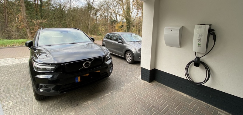

[P8]
Ik was het Tweakers forum al een beetje vergeten, totdat ik een paar weken geleden mijn P8 kreeg. Dit forum is by far de beste informatiebron om mijn honger naar P8 info te stillen. Heb al een aantal goede tips gekregen en gelezen. Tijd om te delen ;-)
Afbeeldingslocatie: https://tweakers.net/i/UKNBi7ANTPO5ybtiu40uSxSsgo0=/800x/filters:strip_icc():strip_exif()/f/image/094zHgMJtDWZeAqoupW9dFUx.jpg?f=fotoalbum_large
Afbeeldingslocatie: https://tweakers.net/i/cg1GOn1EEVla5B0LZM3KDhTLWho=/800x/filters:strip_icc():strip_exif()/f/image/33mwpMHZ2kf4xBNU9aqzGLuh.jpg?f=fotoalbum_large
Achtergrond info
- Lease
- Laadpas MTC
- Laadpaal thuis van EcoTap
- Vorige auto V40 R-design
Uitvoering
- Black Stone solid
- 20" velgen
- Trekhaak (wordt volgende week geplaatst)
- Verwarmbare voorruit
- Lounge pakket (panoram dak / Visual Park Assist)
- Nappa leder / Nubuck Charcoal
Zelf heb ik nog achteraf rubber matten aangeschaft (i.v.m. outdoor hobbies i.c.m. graag een schone auto rijden).
Software
Ik zit nog op de september versie; ga eind volgende week over na een nieuwe versie als de trekhaak wordt geplaatst.
Issues
- Twee dagen na levering een storing in het motorkoelvloeistofsysteem. Opgelost doordat de dealer de volgende ochtend de koelvloeistof heeft bijgevuld.
- Entertainment systeem valt uit bij wegrijden (3x, waarvan 2x deze week). Het lijkt wel op een soort van reset na een update. Lost zichzelf binnen 30 seconden op.
Afbeeldingslocatie: https://tweakers.net/i/QMnuVptGquaDwdyNEoS9M8po9zk=/x800/filters:strip_icc():strip_exif()/f/image/FjZ05knMoidKfV71yLhQPASA.jpg?f=fotoalbum_large
Laden
- Laden op kantoor (zonder pas); gaat prima
- Laden aan een publieke paal; gaat prima
- Snellader / laden buitenland nog geen ervaring

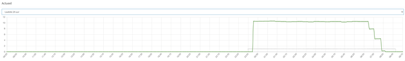

- Thuisladen met de EcoTap installatie; gaat prima:
-- Heb voor de lader 3 fasen in de meterkast moeten laten aanbrengen
-- Installatie heeft een loadbalancer en is beveiligd op 16A (installatie is 3x25A)
-- Aanmeldproces was onduidelijk (welk type account door wie, etc) en niemand kon me precies vertellen hoe de hele afrekening nu exact in zijn werk gaat. Maar vanaf het aanmelden loopt het nu soepel: pas tegen de lader om het laden te starten en pas tegen de lader om te stoppen. Geen storingen o.i.d.
Afbeeldingslocatie: https://tweakers.net/i/K7S_1h5sRiBvHK7bKw2uiv3Zgls=/800x/filters:strip_exif()/f/image/shaPwWwAFwo4KehQngMaZL7W.png?f=fotoalbum_large
Afbeeldingslocatie: https://tweakers.net/i/tJWequda3QZVWrKKO3ieePoPybU=/800x/filters:strip_exif()/f/image/0hb2U4TwUwLAwE4KFMWWePJA.png?f=fotoalbum_large
Auto pilot
Pas nadat ik erachter kwam dat lichte druk van je bovenbenen ook telt als het vasthouden van je stuur, zie ik de meerwaarde er van in ;)
Met twee handen aan het stuur vind ik het nog niet echt fijn.
OPD
Werkt super. Het was 10 minuten wennen en sindsdien wil ik niet meer anders.
Sensor achterklep
Gebruik ik elke dag. Hoe heb ik ooit zonder gekund?
Verbruik
Dat is wel even wennen; iets waar je nooit rekening mee hield is nu wel een aandachtspuntje. Enkel reis naar kantoor is ongeveer 100km. Dit kost me ongeveer 35% aan acculading. Op zich is dit prima; ik kan makkelijk heen en terug. Vorige week moest ik alleen even een klein stukje omrijden om wat op te halen. Dat i.c.m. met 'ouderwetse' snelheden over de snelweg zorgde ervoor dat ik met 6% thuis kwam. Niet een heel super gevoel. Ik had onderweg mijn rijgedrag al snel aangepast om te voorkomen dat ik met nog minder thuis zou komen.
Op kleine afstanden gaat het ook hard met het verbruik.
Maar goed, 300km range in de winter als je netjes rijd volstaat.
Rijgevoel
Super.
Ergernis(jes)
- Ontbreken van Volvo on Call. Ik wil niet eerst fysiek de standkachel aanzetten voordat ik wegga uit huis of van kantoor. Nog even geduld hebben
- Apple CarPlay. Jammer dat dat ook zoveel later pas komt
- Google Assistent ondersteunt o.a. geen routines
- Hoofdsteunen achter kun je niet met de hand naar beneden klappen (en ik had geen € 200,- over voor een elektrische optie; ook omdat ik dacht dat je, net als in de V40, het wel met de hand zou kunnen doen.
Auto wassen
Even snel de auto met de hand wassen zit er niet in. Het is best een groot oppervlakte.
Ook heb ik nu een trapje nodig om het dak te kunnen wassen. Ach ja, er zijn ergere dingen ;-)
CONCLUSIE
Ondanks de huidige software beperkingen toch een 9 (op een schaal van 1- 10 ;) )

  • guido66
  • Laatst online: 07:28
Gevonden op het Duitse forum, voor mij niet meer nodig, maar mogelijk is er wel iemand mee geholpen:
Afbeeldingslocatie: https://tweakers.net/i/LPlOpqsgVUe1W5_RndsGZV73ndI=/800x/filters:strip_icc():strip_exif()/f/image/VWaXX8QX2CmZOMe4442yqwo2.jpg?f=fotoalbum_large
[ Voor 4% gewijzigd door guido66 op 09-12-2020 21:25 ]

  • Gee_Jee
  • Laatst online: 09-08 20:02
guido66 schreef op woensdag 9 december 2020 @ 21:23:
Die had de dealer ook geprobeerd ....
Ik zie dit
Afbeeldingslocatie: https://tweakers.net/i/0HUoD89CWlwbs0m_v0ot1eeA0xA=/x800/filters:strip_icc():strip_exif()/f/image/MwMnKv9fucXAHeWdtKcc8WnQ.jpg?f=fotoalbum_large
Afbeeldingslocatie: https://tweakers.net/i/5yTntLXOYa5-H6uqfXdPX3EJWy4=/x800/filters:strip_icc():strip_exif()/f/image/dyg9DCozZgDPn3K6IUqyA8cG.jpg?f=fotoalbum_large
Afbeeldingslocatie: https://tweakers.net/i/YsCM7JVmMB5A_2fZgpUlKlynD90=/x800/filters:strip_icc():strip_exif()/f/image/lu0uChXUIO0AeidAzkTgIb6i.jpg?f=fotoalbum_large
  • Montalbano
Gee_Jee schreef op woensdag 9 december 2020 @ 21:44:
Ik zie dit
Hmm bij mij (P8) stond er een kruis door het driehoekje toen de simkaart niet actief was en een ingekleurd driehoekje nu hij geactiveerd is.
Misschien dat dit nog iets doet: YouTube: How to fix 4G on Polestar 2

  • guido66
Deze workaround werkt volgens het Duitse forum alleen voor de gevallen met het kruisje.

  • Montalbano
guido66 schreef op woensdag 9 december 2020 @ 21:53:
Maar dat is eigenlijk gek want op de P8 was het kruisje echt alleen op te lossen door het op afstand activeren van de simkaart door Volvo / Tmobile.
P8
  • guido66
Montalbano schreef op woensdag 9 december 2020 @ 22:07:
Zou het niet zo kunnen zijn dat beide nodig zijn? Eerst op afstand activeren, daarna de workaround toepassen?

  • Montalbano
guido66 schreef op woensdag 9 december 2020 @ 22:24:
Ik kreeg trouwens van mijn garage niet het idee dat ze de workaround toegepast hebben. Ik vermoed dat ergens in de afgelopen dagen mijn sim remote geactiveerd is, en dat daarna alleen nog het akkoord gaan met de voorwaarden nodig was.
Zo is het bij mij ook gegaan, op een gegeven moment zag ik het icoontje van de verbinding veranderen en kon ik stap 3 in de voorwaarden afronden. Geen workaround nodig gehad, alleen geduld.

  • raoel
  • Laatst online: 30-04 23:38
Mbt de 4g verbinding / LTE verbinding
Omdat hier gister werd gemeld dat bij sommige het verdwenen instellingen menu weer werkte ging ik dat eens checken voordat ik naar de supermarkt ging.
Helaas werkte dat niet. Ik weet het niet 100% zeker, maar volgens mij zette ik eerst mijn telefoon open als hotspot. Vervolgens swipte ik het scherm van boven naar beneden zodat je bij de profielen en meldingen komt. Daar stond nu ineens iets over het aanmelden of accepteren van de internet verbinding.
Dat heb ik gedaan en toen werkte de verbinding. Kruisje bij de driehoek is gelukkig weg. Hotspot weer uitgezet. Het instellingen menu deed het op dat moment nog niet. Na mijn rondje door de super wederom het instellingen menu gechecked, en jawel, ook dat werkt weer sinds gister avond.
Zoals aangegeven weet ik niet 100% zeker dat het openen van de hotspot invloed had. Voor mijn gevoel ging de auto daardoor iets ophalen. Ik zag bovenin volgens mij iets veranderen wat mij triggerde om naar de profielen te kijken.
Een dag eerder weet ik zeker dat de melding nog niet daar stond, want toen ben ik nog eens aan het stoeien geweest met het scherm. Mogelijk dat de verbinding na anderhve week toevallig gister actief werd.
Indien mensen er problemen mee hebben, wellicht eerst een keer verbinding maken met WiFi.
Omdat ik tot gister dus problemen had met de instellingen en 4g hadden we maandag een afspraak gemaakt bij onze specialist om vandaag een software update te doen.
Helaas kregen ze dat niet voor elkaar. Ik weet er het fijne niet van omdat mijn vrouw de auto ophaalde. Er werd wel verteld dat ze het probleem bij Volvo hadden neer gelegd. Na reactie vanuit Volvo gaan ze zsm proberen de software te updaten.
Zou de verwarming timer wel willen hebben. Maar ben voor nu al blij dat mijn jn instellingen weer terug is en weet bijna zeker dat het ook invloed heeft op een aantal andere zaken. Vreemde software dingetjes. Google assist reageerde eerst bijvoorbeeld vreemd op de vraag "hoe ver kan ik nog rijden". Dan ging die naar maps toe. Nu krijg ik netjes antwoord zoals dat ook was tot het instellingen menu verdween.
Meer mensen die dat is opgevallen?
