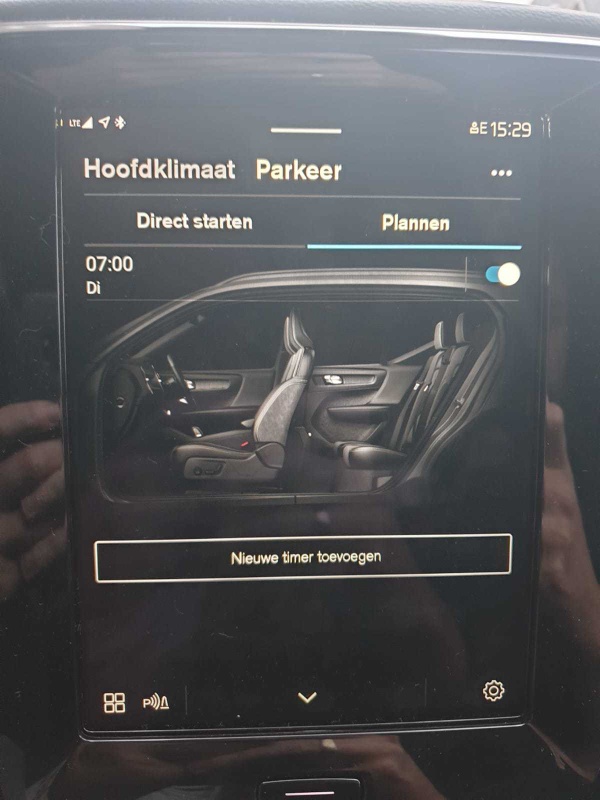

Dat voorverwarmen van de auto mbv de timer is wel ideaal. Nog niet eerder in een auto gehad, maar wat is dat lekker instappen op de koude ochtend.

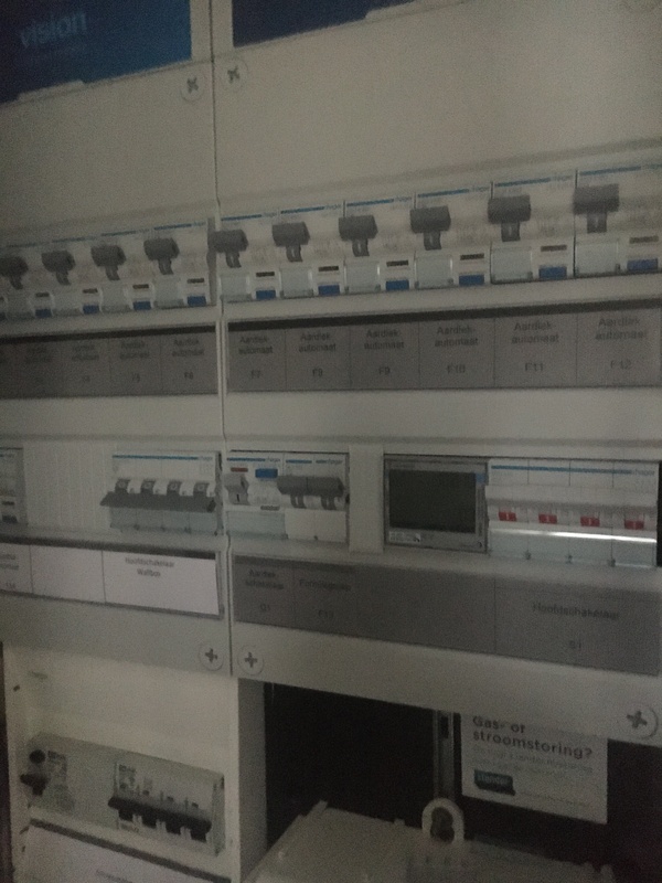

Mijn loadbalancer hoort bij die Wallbox (die van het plaatje) en kost meen ik 195 euro extra. Hij zit inmiddels vast ingebouwd na de 3-fasige hoofdschakelaar. Er zit een display io met wel een stuk of 10 schermpjes van voltage, amperage, kw’s, cosinus phi, spanning tussen de fasen etc.
Hij meet dus het totale verbruik van alles wat er door de hoofdschakelaar komt. Via een UTP kabel communiceert hij die informatie met de Wallbox. Daar moet je dus eenmalig de max. laadstroom instellen, in dit geval dus 3 x 16A. (maar in de toekomst hoger?). Op basis van wat er in huis ‘over’ is (die informatie via dat kabeltje) knijpt hij de laadstroom zodat het maximum wat door de hoofdzekeringen het huis binnen komt nooit overschreden wordt. We hebben (omdat we de 40 jaar oude groepenkast - waar door een eerder bewoner al in was gesnoeid en geknoeid - bij de gelegenheid meteen vervangen door een nieuwe waar die balancer dus meteen in past.
Bij het in kaart brengen van de belasting die de rest van het huis vraagt met als doel om de fase verdeling een beetje gunstig te doen schrok ik wel van wat er (incidenteel) tegelijk ging als je bijvoorbeeld een etentje thuis hebt (als dat ooit weer mag) : kookplaat, vaatwasser, Quooker, espresso apparaat, oven, vaatwasser, misschien een keukenmachine etc. Op zo’n moment moet je er geen extra 11 kW bij hebben want dan wordt het erg donker i huis....Zelfde geldt als de wasmachine en droger tegelijk aanstaan terwijl ik in mijn ‘man cave’ aan het hobbyen ben met zware spullen. Kortom een balancer was hier geen luxeAfbeeldingslocatie: https://tweakers.net/i/O9x6mmsPUz6_UON_hs-sD85iDEs=/x800/filters:strip_icc():strip_exif()/f/image/TbQtsJFQvH2LZujH8C9rvpI3.jpg?f=fotoalbum_large

[Afbeelding] maar noodzaak.
Damn wat een fraaie groepenkast! _/-\o_

Ik zal de complimenten aan de installateur overbrengen! Kost wat, maar dan heb je ook wat.....!
Zo’n nieuwe meterkast is trouwens niet eens onbetaalbaar: ik ben voor wallbox met load adjuster, het vervangen van de oude door een nieuwe groepenkast met kookgroep (met aparte aardlek) en 14 aardlek automaten voor de groepen in huis, plus een hoofdschakelaar/aardlek voor de wallbox en het opnieuw integreren van de 3 fasen aansluiting op de omvormer van de zonnepanelen bij elkaar zo’n 2500-2600 euro kwijt.
Da’s inclusief het aanleggen van een 15 meter lange heel zware ( 5 x 6 mm2) kabel naar de garage (ook alvast 22 kW -proof) en een lichtere kabel naar de keuken om daar de Quooker op een nieuwe groep te kunnen zetten.
Dus dat bedrag is ook nog inclusief een uur of twee tijgeren in de dompige kruipruimte.
Die 2600 euro all-in is bij mij globaal te verdelen in 50%/50% voor het vernieuwen van de 40 jaar oude meterkast en de aanschaf en installatie van de wallbox met toebehoren.
Als straks de wallbox is aangesloten (volgende week) wordt de installatie gekeurd en opnieuw gezegeld.

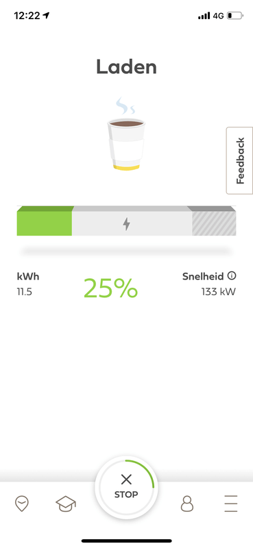

Ik sta nu weer bij Fastned. Heb een uur lang gereden, voorverwarmd etc. Accu tot 11% leeg.
Nu haal ik bij vlagen betere snelheden, heel even 133kW (paar seconden). Maar schommelt vooral tussen 90 en 105.
Afbeeldingslocatie: https://tweakers.net/i/st56KbURIOGRFy3YaRDD1xsEGII=/x800/filters:strip_exif()/f/image/xDuy3YqgQKVu3vkrkXcRFU6C.png?f=fotoalbum_large
Afbeeldingslocatie: https://tweakers.net/i/6HTMlOPgLjHO5OMnkieWoDCy1fQ=/x800/filters:strip_icc():strip_exif()/f/image/vPf731BUQP99maaDzXPWtzDn.jpg?f=fotoalbum_large
Lege accu is dus inderdaad een stuk sneller. Maar ze mogen de kraan nog iets verder open schroeven 😀

Wat ik bij het DC laden ook regelmatig zie, is dat er een amperage wordt weergegeven op de plaats van het AC laden. Soms springt het weg, soms slaat de waarde nergens op, en soms blijft er gewoon een streepje staan zoals bij jou. Ik vraag me ook wel af of je 410 volt op de accupakket zet, zo lijkt het wel in beeld en bij AC laden geeft hij het voltage per fase weer 230V).

Timer functie voor de parkeer verwarming zit er bij mij nu in.
Blijkbaar is er een fabrieks reset gedaan van het systeem waarna alle updates uitgevoerd zijn die nu beschikbaar zijn. Er zijn nu spontaan ook een enorme lading aan apps geïnstalleerd (voornamelijk audio) welke ik eerder niet had. Moest ook opnieuw alle instellingen toepassen (waaronder google account koppelen etc).
Was trouwens Volvo Nieuwenhuijse Zwolle die de "reparatie" heeft uitgevoerd.

Kun je meerdere timers configureren? Zodat je in de ochtend en in de middag kunt voorverwarmen?
  • Insan1313
  • Laatst online: 12-09-2024
Ruben E schreef op woensdag 2 december 2020 @ 17:24:
Lijkt het wel op, zie foto hieronder.
Hoeveel verschillende timers weet ik niet, dat heb ik niet uit geprobeerd.
Afbeeldingslocatie: https://tweakers.net/i/Zyu8RVkQXmnv5HmV9EKN3SbVy2w=/x800/filters:strip_icc():strip_exif()/f/image/ptMGcsqBkXLZHpHz1lJCAZq4.jpg?f=fotoalbum_large
