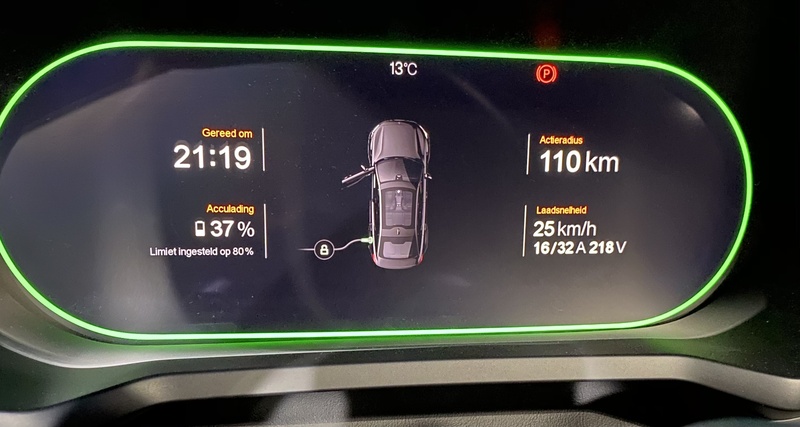

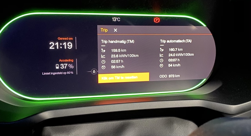

Laad snelheid komt niet boven de “25 km/h”, wel 16A/220V, vanmiddag wat langer gereden (verbruik is idd wel een dingetje), net nog een klein stukje wat harder. De laad snelheid zal toch niet op basis van laatste km verbruik gebaseerd worden? Qua laad tijd lijkt het wel te kloppen, 33 kW in 3,5 uur is 50km/h.

EVdriver schreef op vrijdag 13 november 2020 @ 17:27:
Laad snelheid komt niet boven de “25 km/h”, wel 16A/220V, vanmiddag wat langer gereden (verbruik is idd wel een dingetje), net nog een klein stukje wat harder. De laad snelheid zal toch niet op basis van laatste km verbruik gebaseerd worden? [Afbeelding]
Volgens mij wordt de laadsnelheid in km/h idd berekend op je verbruik van de afgelopen x kilometers. Ik vind het echt jammer dat niet het aantal kW's per uur zichtbaar is. Wat dat betreft heeft Polestar voor mij een te hoog Apple gehalte. Vooral gebruikers niet willen lastig vallen met technische details.
Ik neem aan dat je 3-fasen laadt? Dan is 16A op 218V-230V gelijk aan 10,5 - 11 kWh/uur
Dan zit je toch echt tegen de maximum AC-laadcapaciteit aan, ongeacht hoeveel km/h hij dat vindt.....

PvS_68 schreef op vrijdag 13 november 2020 @ 17:45:
Gezien hij aangeeft dat hij 16/32A aan het laden is, wil dat dan niet zeggen dat hij op 1 fase aan het laden is?
Normaal gezien is 32A maximum op 1 fase en 16A op 3 fase.
3 fase zou dan 3*25 km/h = 75km/h zijn. Als ik dat vergelijk met mijn Model 3 zou het wel overeen komen. 11 kW is ongeveer 76km/h.
Die weergave is echt waardeloos. Weet je zeker dat je met 11kW laad? 25kmh per uur zou dan obv een verbruik van 44kWh/100km zijn. Dat lijkt me erg veel. De P2 rekent het wel om obv gemiddelde verbruik maar je zit obv de 37% met 110 range op iets van 25kWh per 100. Geen 44. Hopen dat ze gewoon gaan weer geven met hoeveel kW en/of fases/ampere aan het laden bent.

Bossie83 schreef op vrijdag 13 november 2020 @ 18:11:
Met 11 kW zou opladen tot 100% bijna 8 uur moeten duren volgens de prijslijst. M.a.w. 50 km/h is wel aardig in de buurt toch?

Die 44kWh/100 haal je wel, kleine stukjes met koude accu :( .
Mijn kWh teller in de meterkast geeft ook geen verbruiksindicatie (klopt, die is ook maar op 1 fase aangesloten, dat is even opletten met declaren straks! moet wel alle drie de fases bij elkaar optellen denk ik (had voorheen een GTE)).
Ben net even naar een publieke paal gereden, zelfde laadsnelheid, ik vermoed dat de auto 3 fase lader maar met 1 fase laad.
Eerder had ik al het vermoeden dat er met 2 fase geladen werd, nu dus maar met 1.
Maandag maar even bellen met Polestar denk ik.
Normaal gezien moet je dus op basis van 11kW en een normaal verbruik (22-24 kWh/100) rond de 45-52 km/h laadsnelheid zien.
Dank voor het meedenken.

EVdriver schreef op vrijdag 13 november 2020 @ 20:03:
Idd die snelheids indicatie is stom, energie is kW, geen km/h.
Je zou op je (slimme) meter wellicht ook wel moeten kunnen zien hoeveel hij pakt? 1 fase lijkt me ook niet. Met 1x16 is 25kmh per uur vrij veel. Dan zou het misschien met 2 fasen zijn. Suc6 met uitzoeken!

Inspired schreef op vrijdag 13 november 2020 @ 20:22:
Ja dat is wel zo ja, maandag sowieso maar even met Polestar bellen.
Wat voor laadsnelheden worden normaal gehaald door forumleden hier ? ~50km/h?

EVdriver schreef op vrijdag 13 november 2020 @ 21:24:
Tussen de 40 en 50 km/h met een 11kw laadpaal. Prima.

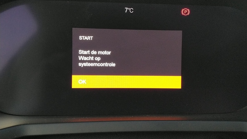

  • harrewarre
  • Laatst online: 22-08 21:22
[P2]
Vandaag m'n eerste glitch/bug/fout (?) meegemaakt. Had een stukje gereden om m'n zoontje weg te brengen. Zoontje afgeleverd, weer ingestapt, melding bij in drive zetten:
"Start de motor. Wacht op systeemcontrole".
Pogingen om em in drive te zetten gaf de melding.
"Trek keuzehendel helemaal naar u toe om te starten"
Uiteindelijk met instructie van assistance de auto op slot gedaan, ver weg gelopen en na 5 minuten weer proberen. Alle fouten verdwenen en alles weer alsof er niets aan de hand is :+
Hopelijk een one-off, want ik hoefde gelukkig nergens op tijd te zijn haha
Fotootje van de melding die terug bleef komen:Afbeeldingslocatie: https://tweakers.net/i/10h64yVQAEW7bF-35s73UkQstpI=/800x/filters:strip_icc():strip_exif()/f/image/m0LMhYSaP8EoxoYXq50V4WQU.jpg?f=fotoalbum_large
Heb nu een keer gehad dat er slechts met 7.4kw geladen werd ipv met de normale bijna 11Kw. Ondanks meerdere malen inpluggen bleef er slechts een max van 7.4kw gehaald. Ook in denk dat hij toen maar op twee fasen laadde op dat moment.
De km/hr weergaven is inderdaad slecht. Lijkt me bijna een noodgreep om te voorkomen dat je ziet dat hij bij een snellaadstations niet echt snel laad. Bij een benzinepomp tank ik ook liters en geen km (maar nu niet meer gelukkig 😉)

Mga1600 schreef op vrijdag 13 november 2020 @ 19:58:
Idd. Die 50km/h lijkt met het verbruik een stuk logischer, had ik geen rekening mee gehouden. 8)7
Zonde dat je het vermogen niet kan zien in de auto.
Wat ik wel apart vind is dat er 16/32A weergegeven wordt, terwijl op 3 fase niet hoger geladen kan worden dan met 16A. Die 32A is enkel voor 1 fase laden. Maar 25 km/h is dan wel bijzonder hoog voor 16A op 1 fase.

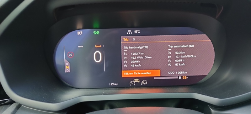

Afbeeldingslocatie: https://tweakers.net/i/pqTLgd1wq9aLD4XdDzgZyU66COY=/800x/filters:strip_icc():strip_exif()/f/image/VLGwhVglArdqn25ivQoHc17p.jpg?f=fotoalbum_large
'Laag' verbruik kan ook, bij wettelijke snelheden, 15% snelweg tegen 115, met wel een goede Buitentemp. 19", airco uit, 19gr.

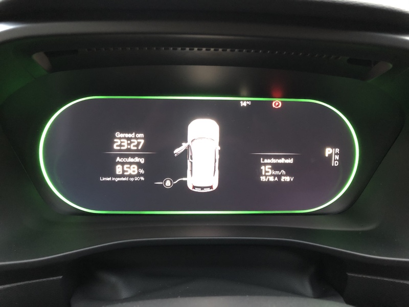

Die /32 is zo omdat je zelf de maximum laadsnelheid daarop instelt. In mijn geval zie ik bij 16/32 op mijn raspberry pi die de meter uitleest echt rond de 11kW verbruik (3 fasen). Geen idee eigenlijk of die instelling voor effect heeft bij snelladen (DC). Heb daar nog geen ervaring mee. Vandaar dat ik hem ook op 32 heb staan terwijl ik thuis natuurlijk nooit boven die 16 uit kom.
