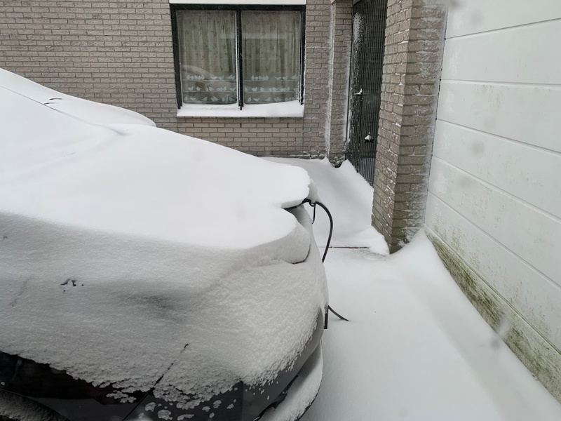

Wat anders, iemand enig idee hoeveel je moet opletten met je laadstekker laten zitten in deze vrieskou tegen eventueel vastvriezen? Ben er toch maar een beetje voorzichtig mee.
  • GORby
  • Laatst online: 05-11 13:34
Wanneer ik hem thuis aan de lader hang, dan hang ik er een doek over, zodat er geen stuifsneeuw of dergelijke rond kan komen. Nog geen probleem gehad met een vastzittende laadstekker.
Voor ik er een doek op legde, heb ik de laadklep wel eens open moeten "helpen". Best wel "interessant" wanneer je batterij op 20% staat en je de volgende dag de auto nodig hebt :p
  • budi
  • Laatst online: 10:50
Ik heb de auto van afgelopen zaterdag op zondag in de lading gehad, had niet veel keuze, hij was redelijk leeg en had hem maandag nodig. De volgende ochtend lag er een dik pak sneeuw op. Ik heb het laden gestopt, een groot pak sneeuw verwijderd en daarna er voorzichtig uit getrokken en nog een beetje wat ik gemorst had weg gehaald.
Afbeeldingslocatie: https://tweakers.net/i/eSHmPd-sBjPj1nxK4ViX_KQjkXA=/800x/filters:strip_icc():strip_exif()/f/image/ekzslycDUuni1ht90U2Arywy.jpg?f=fotoalbum_large
Nu net na een stuk rijden weer ingeplugd en dat ging prima, de plug heeft de hele week met dop erop buiten gelegen.
