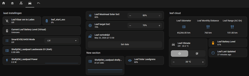

Nou, een beetje een half on/off topic maar denk wel dat dit de juiste plek is om dit met jullie te delen.
De leaf (ze1 2020>) is notoir onbetrouwbaar met zijn SoC weergeven en tevens heeft deze ook geen optie om maar te laden tot bijv 80%.
Teveld stopt binnenkort de salderingsregeling dus wil graag wat slimmer gaan laden.
Nu heb ik de afgelopen tijd iets geknutseld wat eigelijk ver doet wat ik (en misschien jullie) wil(len).
Ik heb dus een leaf, een SmartEVSE, P1 Meter, shelleEM en home assistant.
Ik heb alles toegevoegd aan HA en 3 automations gemaakt (samen met AI):
stap 1: stap 1 EV - Nissan Leaf SoC Binnenhalen bij aansluiten (Lineair)
stap 2: stap 2 EV - Nissan Leaf Slim Laden met Automatische Timer Override
stap3: stap 3 EV Reset Laadsessie bij loskoppelen auto
tevens dit dasboard gemaakt:
Afbeeldingslocatie: https://tweakers.net/i/I_BJJq6vLknjTdKIXa4GPVUWR2Y=/800x/filters:strip_exif()/f/image/6KWYME1dmz9WUptoHBhkf4iP.png?f=fotoalbum_large
Het werkt zo:
stap 1 vraagt de SoC op, na 1min doet ie dat nog eens en checkt ie of die up2date is (dit is de enige manier die 'betrouwbaar' lijkt te zijn. Een helper met formule wordt geupdate en deze houd vanaf dat moment (zolang kabel connected) de SoC bij obv startwaarde + geladen Kwh omgerekend naar %.
stap 2: ik kan een vertrektijd / SoC instellen. Stel ik nix in (datum in verleden) dan laad de auto via solar tot de max solar SoC. Stel ik wel een vertrektijd in gaat hij ook solar chargen tot max 80% (batterij besparing). Maar mocht hij het niet halen met de zon schakeld hij over naar smart (16A) om te zorgen dat hij wel op tijd klaar is.
Mocht ik iets willen wat niet kan, krijg ik hier ook een melding van.
stap3: bij het loskoppelen krijg ik een melding met aantal geladen KWH en worden alle waardes gereset om weer met een schone lei te kunnen beginnen.
Aangezien alles (behalve het ophalen van de SoC in het begin) lokaal werken is de ervaring tot op heden goed.
Voor de liefhebbers de codes:

                Het laden is gestopt.
mode: single
24
25
26
27
28
29
30
31
32
33
34
35
36
37
38
39
40
alias: stap 3 EV Reset Laadsessie bij loskoppelen auto
description: >-
  Reset de laadsessie teller, start-SoC naar 0, zet de vertrektijd op NU, reset
  de notificatie-helper en zet de lader op Off zodra de kabel wordt
  losgekoppeld.
triggers:
  - trigger: state
    entity_id: sensor.smartevse_6450_evplugstate
    from: Connected
    to: Disconnected
conditions: []
actions:
  - action: input_boolean.turn_off
    target:
      entity_id: input_boolean.leaf_minimale_soc_gemeld
  - action: input_number.set_value
    target:
      entity_id: input_number.leaf_start_soc
    data:
      value: 0
  - action: input_datetime.set_datetime
    target:
      entity_id: input_datetime.leaf_vertrektijd
    data:
      timestamp: "{{ as_timestamp(now()) }}"
  - action: select.select_option
    target:
      entity_id: select.smartevse_6450_mode
    data:
      option: "Off"
  - action: notify.mobile_app_oneplus_nord4_maurice
    data:
      title: 🔌 Leaf Ontkoppeld
      message: >-
        Laadsessie van {{ states('sensor.shellyem_laadpaal_laadsessie_ev_kwh')
        }} kWh afgerond. Systeem succesvol gereset!
  - action: utility_meter.reset
    target:
      entity_id: sensor.shellyem_laadpaal_laadsessie_ev_kwh
mode: single
Ik sta open voor feedback :)

edvanleeuwen schreef op dinsdag 1 september 2026 @ 03:08:
De api werkt wanneer je de beta (0.8.0) van de connectie installeert.
Thanks, dat werkt, MAAR.....
Met mijn oude Leaf (ZE1) had ik veel sensoren.
Afbeeldingslocatie: https://tweakers.net/i/q8q0NVevTH5xbAxccgT_o6N4VD8=/fit-in/4920x3264/filters:max_bytes(3145728):no_upscale():strip_icc():strip_exif()/f/image/MTdkYsuHc6ssHkQEvmtQ4N5q.jpg?f=user_large
Maar met mijn nieuwe Leaf (ZE2) heb ik niet meer dan dit:
Afbeeldingslocatie: https://tweakers.net/i/iRFt9y5aQDgXObvZfipOFeY1qXY=/fit-in/4920x3264/filters:max_bytes(3145728):no_upscale():strip_icc():strip_exif()/f/image/S4DqHykIWsUy5kmkZIa33VA0.jpg?f=user_large
Ik hoop dat hier nog verbetering in komt, want hier kan ik niet veel mee in Homeassistant.
Battery niveau / percentage zou erg prettig zijn
[ Voor 4% gewijzigd door Longtree op 01-09-2026 14:48 ]
  • edvanleeuwen
  • Laatst online: 19:09
Longtree schreef op dinsdag 1 september 2026 @ 14:43:
Er zijn veel meer sensoren en zeker ook batterijpercentage. Kan het zijn dat je ze nog aan moet zetten bij de integratie?

Hier is sinds gisteren de boel weer in de lucht. Home assistant en de my nissan app. My leaf werkt niet.
Na het resetten van m'n wachtwoord werken de app en HA bij mij ook weer. Niet zo heel veel veranderd aan de app op het eerste gezicht. In elk geval niet helemaal te rijmen met die prijslijst (vergrendelen en ontgrendelen heeft ie nooit gekund en zie ik in de app nu ook niet staan).

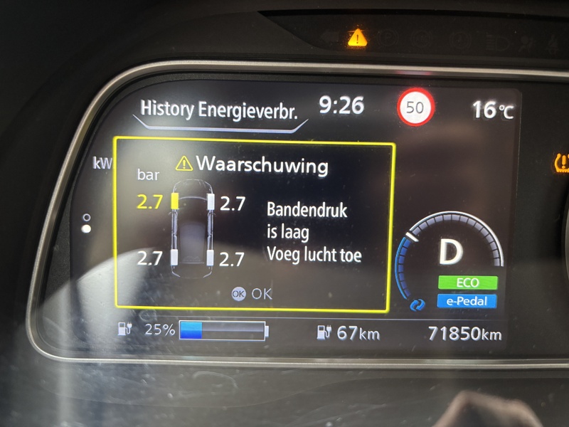

Is 2,7bar te laag?
Afbeeldingslocatie: https://tweakers.net/i/0lRPbdhJbl0TIIxH4U4YSVb9ZpY=/800x/filters:strip_icc():strip_exif()/f/image/cnDia6lXUOSMBihqKtBZ6VCO.jpg?f=fotoalbum_large

Dat staat er naast. En je gewenste druk staat meestal op een sticker in de portierstijl van je auto.

No Hands schreef op zaterdag 26 september 2026 @ 10:00:
Voorheen kreeg ik die melding nooit bij 2.7 bar. Hij geeft het zelfs aan bij 2.8 bar. Dat is toch niet normaal?

Aziona schreef op zaterdag 26 september 2026 @ 10:04:
Nee lijkt me ook niet normaal. Die van mij geeft bij 3 banden 2,8 aan en 2,6 bij de laatste maar ik heb nog nooit een klacht gezien ervan op het display.
