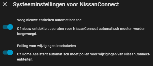

Ken je EV Smart Charging? Ik weet niet of alle functies die je wil daarin zitten, maar het bevalt mij erg goed. Je zou misschien dan nog iets kunnen doen met een sensor voor zonnestroom in plaats van alleen de goedkoopste uren.
Verder heb ik een regel die om de 2 uur de update doet als er niet geladen wordt en om de 30 minuten als er wel geladen wordt. En ook een regel om de stekker alleen aan te kunnen zetten als ie ingeplugd is.

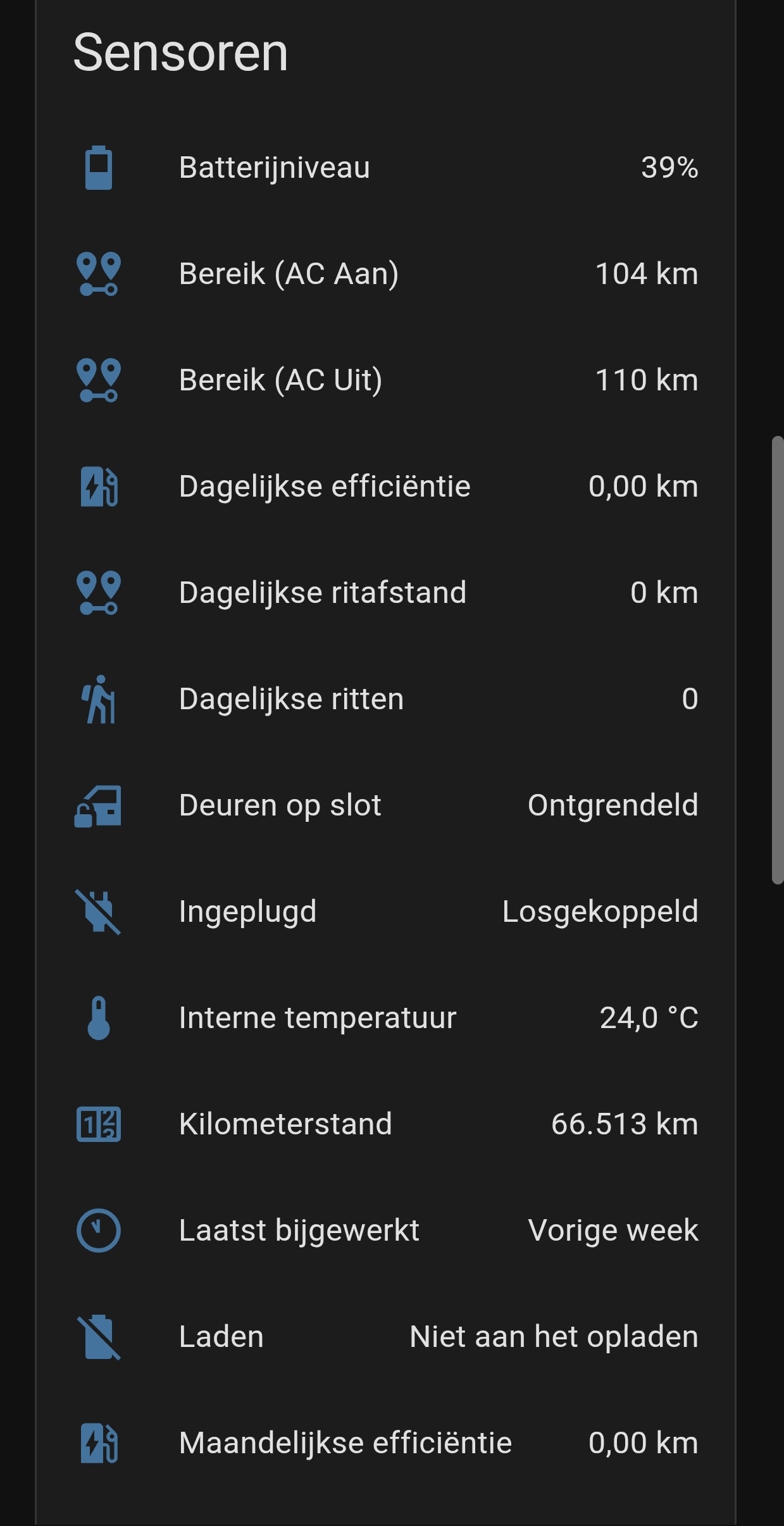

Hoe bepaal je de SoC van de Leaf? Veel Leafs hebben ondertussen geen connectivity meer via de Nissan Connect omgeving...
Uiteraard is er dan nog altijd OVMS.

GadgetFrank schreef op maandag 25 mei 2026 @ 13:09:
Ja, die van mij nog gelukkig wel.
je zou eventueel handmatige invoer kunnen maken. dan moet je bij parkeren ff een blik erop werpen en dan bij het instellen van target soc en vertrektijd dit ook invullen. niet perfect maar werkbaar

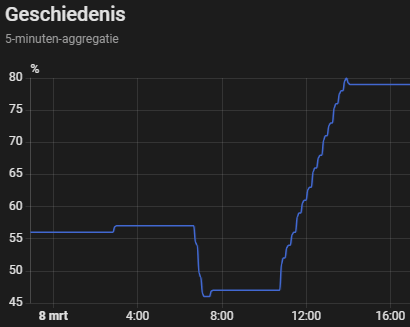

Iemand interesse om een wican pro obd2 dongle samen te bestellen bij mouser,
Kost 37 euro, maar onder de 75 euro order bedrag rekent mouser 25 euro verzendkosten (yes for real)
Met de wican pro gekoppeld aan home assistant kom je thuis aanrijden en verbind deze automatisch via wifi en update zo info over de batterij binnen HA
Dan is slim laden en tot 80% bijv weer goed mogelijk.
Zie hier voor meer uitleg en al de basis yaml scripts/automatiseringen voor HA
https://github.com/remuslazar/homeassistant-carwings/issues/147#issuecomment-4466472175

Voor €37 bedoel je denk ik de WICAN-OBD-C3. Ik heb me (door AI) laten vertellen dat dit inderdaad prima kan werken. Hij kan met wi-fi verbinden als hij in range is en
  • de auto staat aan (bijvoorbeeld als je thuis komt)
  • OF de auto is aan het opladen
Als de auto uitstaat en niet oplaadt zal hij geen verbinding maken, dat is voor mij geen bezwaar. Daarnaast vind ik het belangrijk dat de dongle ingeplugd kan blijven zonder dat hij de 12V accu leeg trekt, dat lijkt goed te gaan.
Conclusie: Yes, count me in, ik wil er 1.
  • Weezer-DC
  • Laatst online: 24-11 21:56
Je hebt helemaal gelijk, de c3 is 37 euro, de pro is whopping 76 euro..
Ik heb even een vraag gesteld in het desbetreffende topic, https://github.com/remuslazar/homeassistant-carwings/issues/147#issuecomment-4692613318

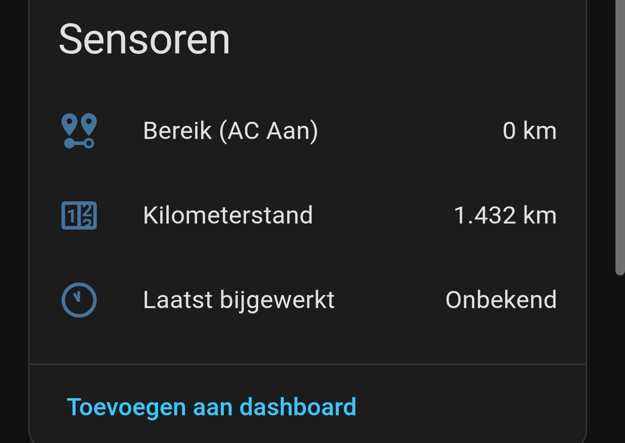

De app lijkt vernieuwd, maar ik kan nog niet inloggen. Werkt dit bij anderen?
  • mwijns
  • Registratie: Maart 2020
  • Laatst online: 16-09 21:49
Zelfde probleem hier..

Thanks, dat werkt, MAAR.....
Met mijn oude Leaf (ZE1) had ik veel sensoren.
Afbeeldingslocatie: https://tweakers.net/i/q8q0NVevTH5xbAxccgT_o6N4VD8=/fit-in/4920x3264/filters:max_bytes(3145728):no_upscale():strip_icc():strip_exif()/f/image/MTdkYsuHc6ssHkQEvmtQ4N5q.jpg?f=user_large
Maar met mijn nieuwe Leaf (ZE2) heb ik niet meer dan dit:
Afbeeldingslocatie: https://tweakers.net/i/iRFt9y5aQDgXObvZfipOFeY1qXY=/fit-in/4920x3264/filters:max_bytes(3145728):no_upscale():strip_icc():strip_exif()/f/image/S4DqHykIWsUy5kmkZIa33VA0.jpg?f=user_large
Ik hoop dat hier nog verbetering in komt, want hier kan ik niet veel mee in Homeassistant.
Battery niveau / percentage zou erg prettig zijn
[ Voor 4% gewijzigd door Longtree op 01-09-2026 14:48 ]
  • edvanleeuwen
  • Laatst online: 22:02
Longtree schreef op dinsdag 1 september 2026 @ 14:43:
Er zijn veel meer sensoren en zeker ook batterijpercentage. Kan het zijn dat je ze nog aan moet zetten bij de integratie?
  • Longtree
  • Laatst online: 25-11 09:45
edvanleeuwen schreef op dinsdag 1 september 2026 @ 15:17:
Ik snap wat je bedoel, maar meer is er (nog) niet. Daarom had ik "Toevoegen aan dashboard" erbij geplakt. Anders staat er "+.. uitgeschakelde entiteiten" onder, om deze toe te voegen.
  • edvanleeuwen
Oeps, zie nu pas dat je het over de ZE2 hebt. Dan heb ik het mis, ik heb een ZE1-P.
[ Voor 4% gewijzigd door edvanleeuwen op 01-09-2026 19:56 ]

Hier is sinds gisteren de boel weer in de lucht. Home assistant en de my nissan app. My leaf werkt niet.
Na het resetten van m'n wachtwoord werken de app en HA bij mij ook weer. Niet zo heel veel veranderd aan de app op het eerste gezicht. In elk geval niet helemaal te rijmen met die prijslijst (vergrendelen en ontgrendelen heeft ie nooit gekund en zie ik in de app nu ook niet staan).

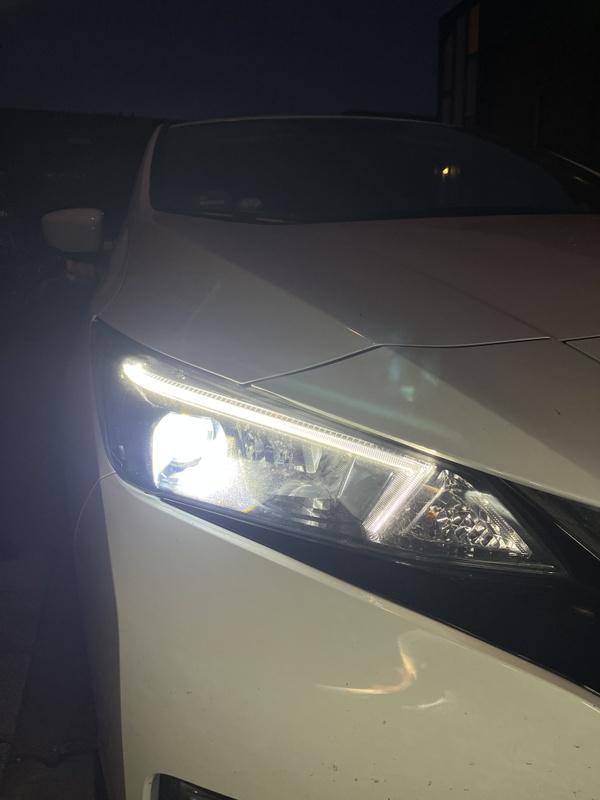

Onze 2018 Leaf is afgelopen week naar de dealer geweest voor APK en sindsdien geeft ie na het uitschakelen een piepje met "Herinnering koplampen uitzetten."
Die melding zou ik snappen als de lichtschakelaar op dimlicht zou staan, maar deze staat gewoon op AUTO en de lampen gaan ook vanzelf uit.
  • Muintwie
  • Registratie: Juni 2026
  • Laatst online: 19:24
Waarschijnlijk is er in de instellingen onbedoeld een schuifje aan gezet . effe. Op je gemak alle instellingen nalopen
  • MadMarky
MadMarky
Begint eer ge bezint
Nog eens een keer goed gekeken bij daglicht en ookzaak gevonden: de meneer van de APK had de mistlampen (voor) aan laten staan. Valt haast niet op op de draaischakelaar (net naast de dimlicht schakelaar) en ze gaan ook gewoon mee uit met de auto, maar het is kennelijk een waarschuwing waard :P
