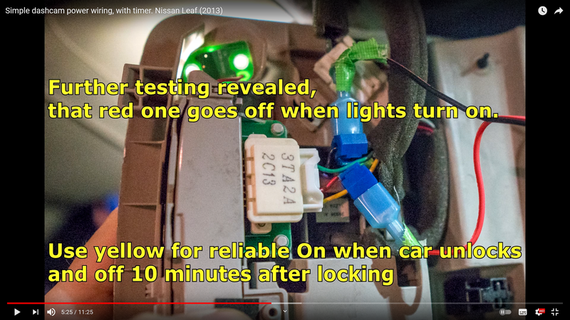

Ik heb in mijn Leaf een dashcam, die krijgt nu nog stroom vanuit de aanstekerpoort, wat niet echt geweldig is.
Op een ander forum vond ik deze afbeelding, en rood omcirkelde stekker zou je kunnen gebruiken voor voeding om de dashcam met contact aan en uit te laten gaan:
Afbeeldingslocatie: https://tweakers.net/i/HU4T28zQaV4Evb0DX_CpwG2ENjM=/800x/filters:strip_icc():strip_exif()/f/image/25M623uLBNhy2upViZJsrCKS.jpg?f=fotoalbum_large
Het lijkt me dat dit een standaard stekker is en niet Leaf specifiek? Ik ga liever niet met snijtaps aan de gang en vaak heb je voor zulke stekkers een tussenstekker die als tap kan fungeren.

Dat kan toch niet met jouw auto? Die heeft een hele andere cluster daar.
Ik zou eerlijk gezegd doen wat ik in ons busje heb gedaan: de dashcam direct voeden vanaf een zekering in je zekeringkastje dat doet wat je wil.

Als ik deze video bekijk van een 2013:
YouTube: Simple dashcam power wiring, with timer. Nissan Leaf (2013)
Dan is het een iets andere formfactor maar dezelfde stekker. Ben hem eerder met wat googlen ook in een Infinity tegen gekomen dus het is een stekker die Nissan vaker gebruikt.
Afbeeldingslocatie: https://tweakers.net/i/6UogZY3NnUn9zpCe0DGXC98_wnI=/800x/filters:strip_exif()/f/image/99liwQtZ53sg5s1Pfj7TOTSv.png?f=fotoalbum_large
EDIT: Net even lopen pielen maar krijg de unit niet zo een twee drie los. Als ik trek voel ik wel twee klikken maar er komt voor de rest geen beweging in. Ben een beetje koi om harder te rukken, wil de boel niet slopen :+

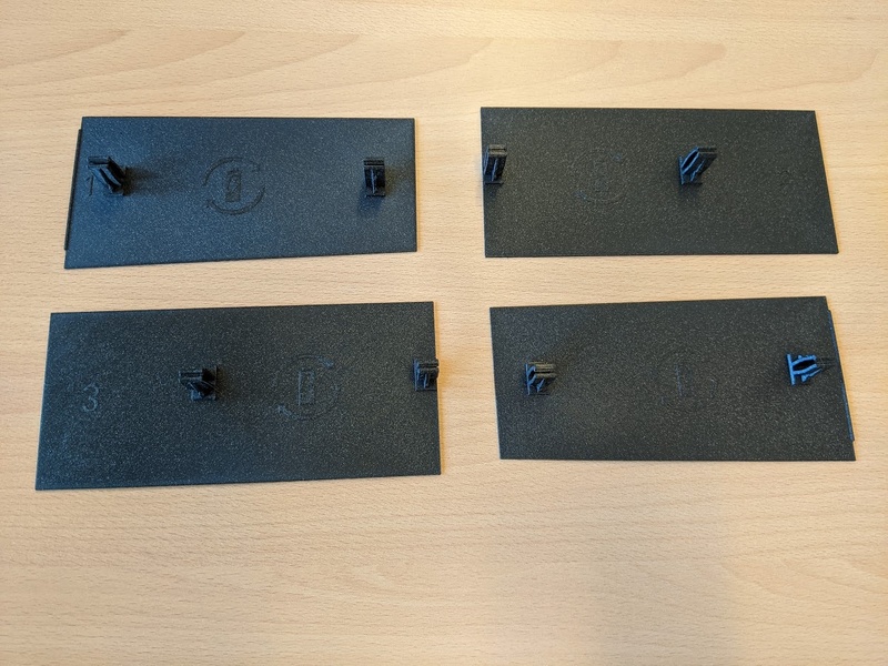

Het kostte even printen maar dan heb je ook wat:
Afbeeldingslocatie: https://tweakers.net/i/PTEq39n6irmbP0El9Yi-F6rWWJ0=/800x/filters:strip_icc():strip_exif()/f/image/zszXiWWZx5BWQtNeQI3eLeLf.jpg?f=fotoalbum_large
Ben benieuwd of en wat het scheelt op de snelweg. Volgende project is afdekspul voor de boutgaten.

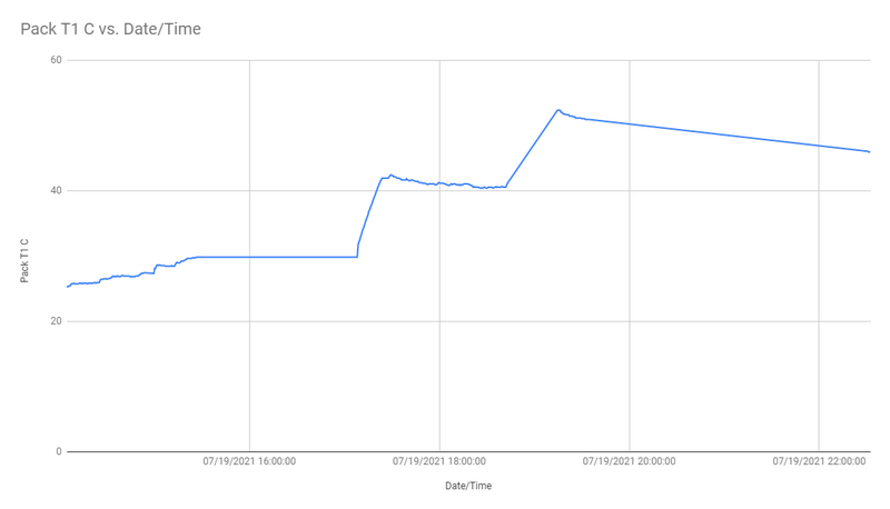

  • Erasmo
Erasmo
Laadpaaljager
Als je 'koud' komt aanrijden dan kan het sowieso niet zoveel kwaad, de massa van de accu is een aardige warmtebuffer die je eerst moet vullen. Zo uit mijn hoofd lag de ideale laadsnelheid voor de Leaf rond de 20kW(0.5C) maar ik kan die bron even niet meer vinden.

De volgende aeromod is ook net uit de printer gerold:
Afbeeldingslocatie: https://tweakers.net/i/qFqKXDFbffvj6V_jfcJLK21eyFw=/800x/filters:strip_icc():strip_exif()/f/image/mtH0njUYkTTgQKpYlMfc8lG1.jpg?f=fotoalbum_large
Grillblockers :)

@Rogier.V Ik heb gisteren eens een test gedaan met 2x snelladen. Omdat we op het warmste moment van de dag vertrokken zijn, zat de accu al rond de 26 graden. Bij aankomst, zo'n 120km verder (snelweg met meestal CC op 104) was dat opgelopen tot 30 bij een omgevingstemperatuur van 26.
Bij het vertrek daar aan de snellader ongeveer 40% bijgeladen, pack op 42 graden.
Ongeveer 110km verder terug aan de lader, met een starttemperatuur van 41 graden, dus 1 graad afgekoeld tijdens het rijden. Laadsnelheid zat kort onder het maximum, met 40kW. Na 60% snelladen zat de accu aan 52,3 graden, wat het heetst is dat ik hem ooit gehad heb. De indicatie in de Leaf zat net aan het eerste rode streepje, maar zat dus nog in het wit.
Verder naar huis gereden over binnenwegen en na 15 minuten was de accu 1,3 graden afgekoeld. 's Avonds heb ik hem dan nog even aangezet om de temperatuur te controleren en op 3 uur tijd was de accu afgekoeld van 50,9 naar 45,9. Vanmorgen, 11u later zat de temperatuur op 29,9.
Als je dus een derde keer moet gaan snelladen, zal dat niet meer zo snel zijn, maar met 220 + 150 +150 (vol vertrekken, 2x70% laden en oprijden) ben je al ruim 500km verder. Voor de derde stop zou ik dus zeker genoeg tijd uittrekken.
Grafiekje van gisteren:

  • Rogier.V
  • Laatst online: 11-10 21:30
GORby schreef op dinsdag 20 juli 2021 @ 11:38:
Dank voor je mooie experiment
Snelheid waarmee de temp oploopt tijdens het laden is dus erg rap. 11 a 12 gr stijging bij 40-60% laden.
De stops die ik zou maken zijn 60 tot 70% bijladen, en ik moet 4x laden en niet 3x. Dus is krap allemaal.
Snelheid van afkoelen valt mij ook wel wat tegen.
Mede naar aanleiding van je berichten (maar ook het feit dat er een jonge hond mee gaat :+ ) toch besloten om de rit op te delen in twee dagen.
