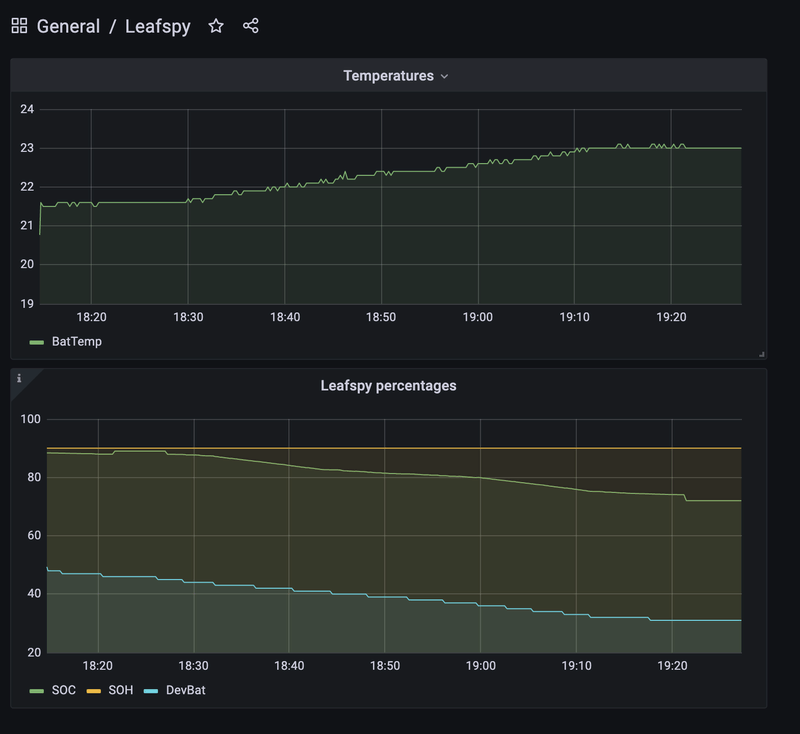

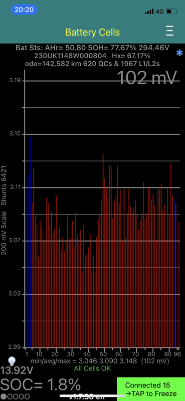

  • budi
  • Laatst online: 23:46
Helaas rijd ik de laatste tijd niet zo veel lange afstanden en ik moet de retentie van mijn prometheus een keertje verhogen, dus ik kan niet zo ver terug, maar ik heb wel voor de aardigheid hier een grafiekje van een ritje van zo'n 60 km, Almere - Lelystad retour:
Afbeeldingslocatie: https://tweakers.net/i/xtvMwjTvjoAocVGeYwn9dyc55cI=/800x/filters:strip_exif()/f/image/HHceqZQiNtQnKhAccPzH8mI7.png?f=fotoalbum_large
Snelheid op de snelweg was 100 km/u dus weinig spannends.

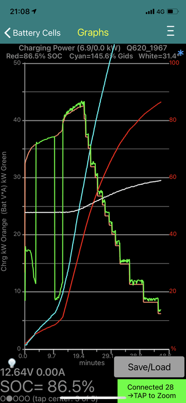

Dit was het resultaat na die 1000 km en een stuk of 7 x snelladen! Maximale batterijtemperatuur gedurende de dag was 40.1 graden , maximale buitentemperatuur was 25. Afbeeldingslocatie: https://tweakers.net/i/MSLbnIPkr0BwqvxY5jDHne2S-qs=/x800/filters:strip_exif()/f/image/9CMbGk5lX6PY3NQK13PRsxzR.png?f=fotoalbum_large
  • GORby
  • Laatst online: 07-10 13:01
t0mmiiiii schreef op donderdag 22 juli 2021 @ 15:50:
Dat valt dant wel heel goed mee. Na zo een lange rit 35 graden en max 40,1. Bij relatief normale zomertemperaturen is en lange rit dan geen probleem meer en zelfs bij 30 a 35 graden is het nog net haalbaar lijkt me. Da's met een 40 kWh met 22 kWh extender? (of is het misschien die uit je voetnoot?)

Vrijdag draag ik mijn Leaf 2015 24 kWh met 17.6 kWh range extender (ruim twee jaar oud) over aan een nieuwe eigenaar. Ik kijk wel weer uit naar een nieuwe auto (Ioniq is het geworden). Zonet heb ik uit interesse en als vrijwillige dienst naar de nieuwe eigenaar de auto van vol naar leeg gereden (tot stilstand, had hulp nodig met duwen naar de snellader).
Vol gaf Leafspy 33.6 KwH aan, en de GoM 248.
Met een volgens de auto gemiddeld verbruik van 13.5 kWh per 100 kilometer kwam ik op een uiterste actieradius van 177 km. 13.5 x maal 177 maakt 23.9 kWh effectieve netto capaciteit. Bijna 10 kWh minder dan Leafspy aangeeft, en slechts gelijk aan de Bruto capaciteit van de originele hoofd-accu!
Tot 40km op de GoM gaat de afname vrij lineair, maar vanaf dan gaat er elke kilometer, ongeveer 4 km van de GoM af. Niet grappig, zelfs als je weet dat het gaat gebeuren. Voordat je het weet zijn er streepjes in beeld en de auto blijft relatief lang op 1.5 kWh in Leafspy en bij zeer lage snelheden duurt het dan nog een kilometer of 8 voordat je bij Turtle Mode aankomt. En met Turtle mode kon ik nog een paar kilometer rijden tot stilstand.
Afbeeldingslocatie: https://tweakers.net/i/CCVHXwQi3U-Q9AHebc1FmRl9DM4=/x800/filters:strip_exif()/f/image/RCSH2djqK5p1p04QGvQwOkUL.png?f=fotoalbum_large
Hier was de auto net begonnen met snelladen.
Afbeeldingslocatie: https://tweakers.net/i/P2kjh5KzoxHUq8Yg2ArOrlMLsG4=/x800/filters:strip_exif()/f/image/PxIKcrzk9N5ejMfJkOWBAXCf.png?f=fotoalbum_large
En bijna vol (auto stopte met laden).
Afbeeldingslocatie: https://tweakers.net/i/HFfxe0SmSONPixwma5kDDNkejG0=/x800/filters:strip_exif()/f/image/ZlEg3haebbWkXB0tPQK3NagS.png?f=fotoalbum_large
Laadcurve, let niet op het dal bij 10 minuten, de auto stond toen even uit, dus onjuiste meting.
Ik heb de verwachtingen bij de nieuwe bezitters net in ieder geval gemanaged. In de advertentie had ik het over 180-200 km omdat ik vorig jaar bij een soortgelijke test de 200 km nog had gehaald. Dat lijkt nu echter moeilijker haalbaar. Ik heb ook aangegeven dat de onderste 40 kilometers minder betrouwbaar zijn.
Om positief te blijven, vanuit thuis had ik op een gegeven moment 25 km op de GoM staan, en daar heb ik toch wel 30 extreem zuinige kilometers van kunnen maken (max 25-60 kmpu).
Meer mensen die nog weleens een capaciteitstest doen?
