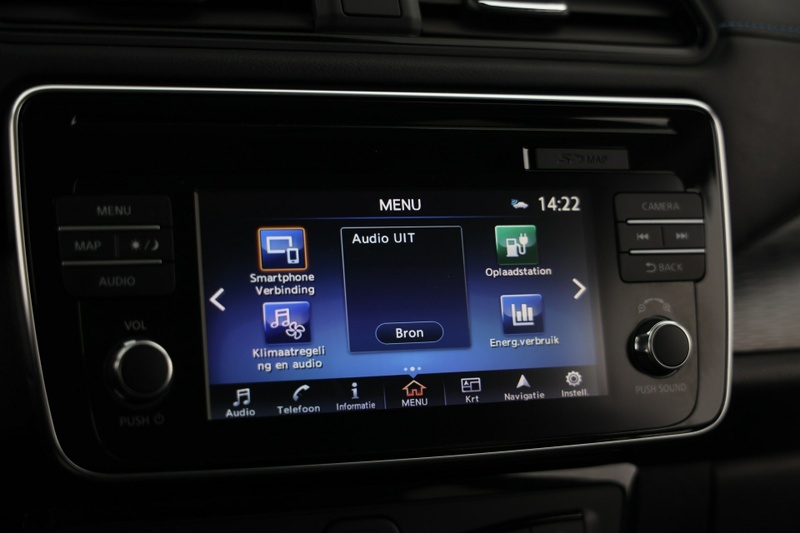

Ik heb sinds kort een Nissan Leaf Tekna 40kWh uit 2018. Dit is een model waarbij er een SD card gebruikt wordt voor de navigatie. Volgens mij zijn de kaarten die er meegeleverd zijn vrij oud (2017?). Heeft iemand enig idee hoe deze te updaten zijn? Ik heb al verschillende kaartjes gevonden bij o.a. Amazon maar daar staat telkens een kruis door de foto van mijn navigatie systeem.
Weet iemand of dit nu een Connect 2 of Connect 3 systeem is? Of is het weer wat anders?
Bij Nissan vond ik ook ergens een link, maar dat waren kaarten van 2018/2019.
Het gaat om dit systeem:

Als je achteruit rijdt, dan geeft de auto een melding dat je de camera kan uitzetten door op OK te drukken. Heb dat per ongeluk een keer ingedrukt en nu gaat de achteruitrijcamera niet meer aan (360 graden view). Het scherm is voor dat deel van de camera gewoon zwart. Iemand die weet hoe ik die camera weer aan kan zetten? Bij de camera settings kan je alleen contrast e.d. aanpassen en ik kom er niet uit met de handleiding.
(Nissan Leaf 2018 N-Connecta)
