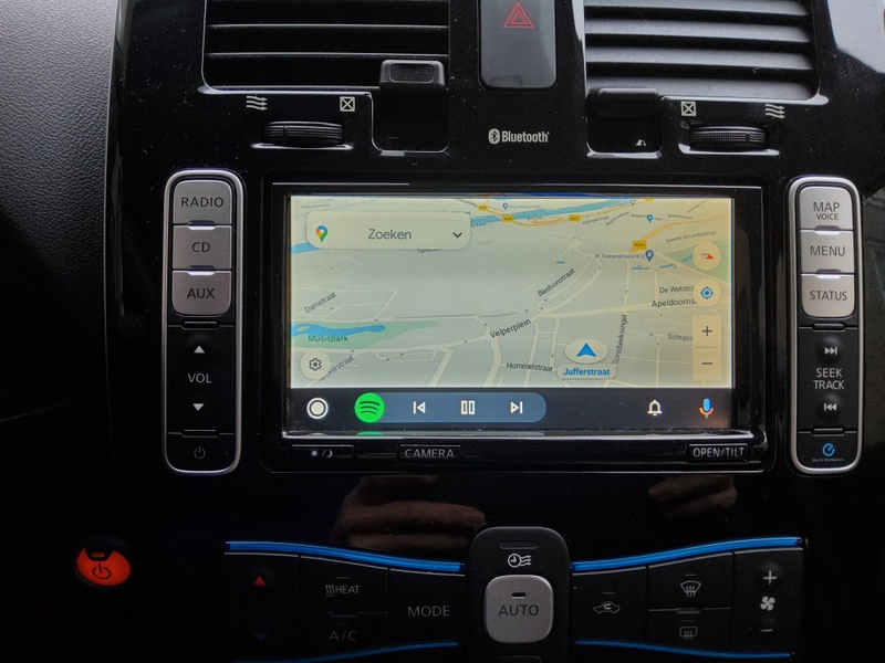

Car play en Android auto met Spotify,maps en dergelijke in een gen1 Leaf.
Op dit moment heb ik een tijdelijke licentie voor verbeterde software ten behoeve van de multimedia unit van mijn 2017 Leaf.
Mocht het toegestaan zijn er er voldoende interesse zijn (10 personen) dan kunnen we een flinke korting krijgen op een licentie, normaal kost een licentie €300,- en dit zou dan €225,- worden.

  • Hemmo Brink
  • Laatst online: 11-10 22:49
chupie schreef op dinsdag 18 januari 2022 @ 11:39:
Ziet er tof uit! ik mis dit wel op onze 2014 Leaf (in het verleden hadden we wel Android Auto). Maar ik denk dat het alleen beschikbaar is voor 2016+ Head Units?
Gen 1 met andere head unit idd? Of is de originele?

  • chupie
  • Laatst online: 14:13
Hercul3s schreef op dinsdag 18 januari 2022 @ 14:47:
Dit is de originele unit.
  • chupie
Hemmo Brink schreef op dinsdag 18 januari 2022 @ 11:46:
Yep, de eerste units werkt de software niet op, in de eerste auto's past een dergelijke unit wel overigens.
  • Hercul3s
  • Laatst online: 13:45
chupie schreef op dinsdag 18 januari 2022 @ 18:03:
En is die 2016 unit zo over te zetten?
  • chupie
Alleen de antenne kabel heeft een andere connector.
