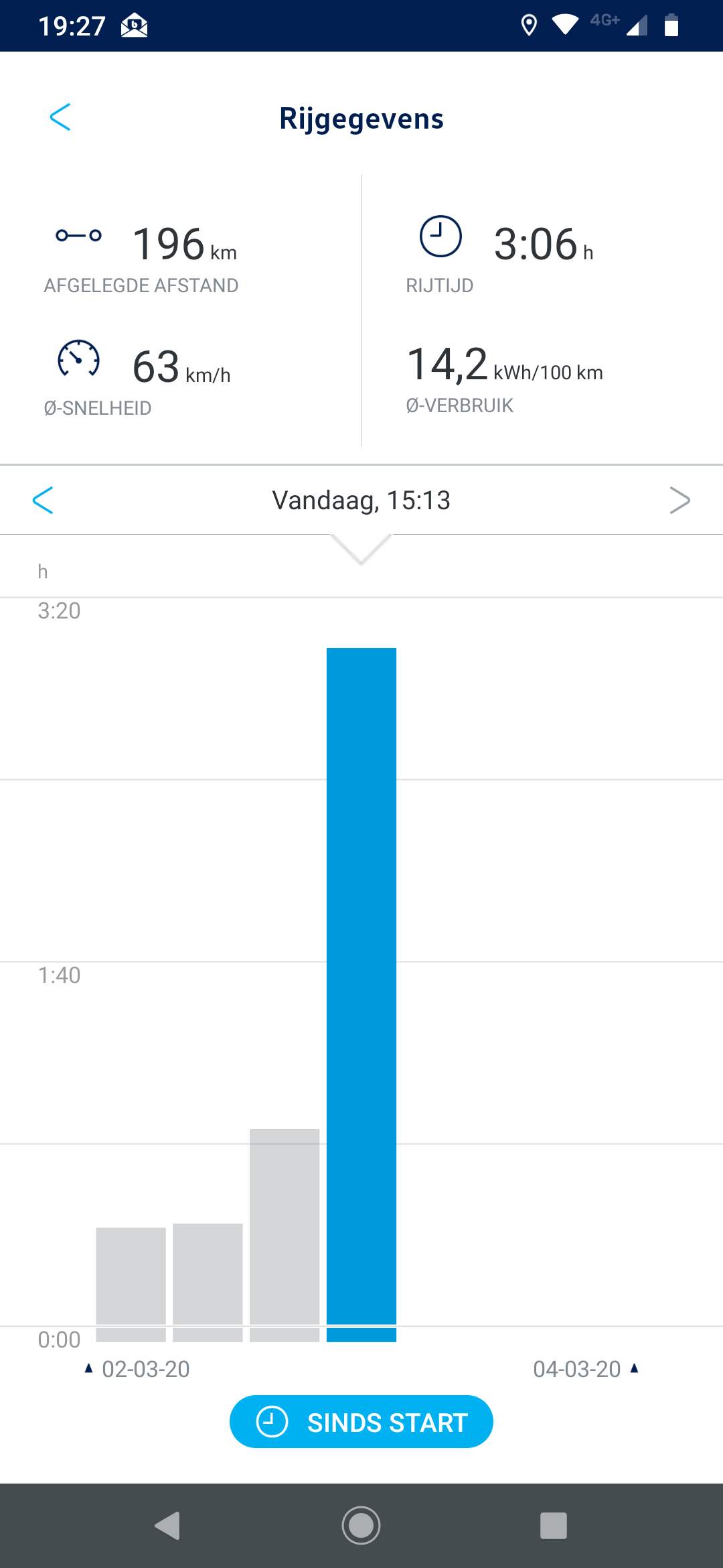

Hier is door de woon-werk ritten de actieradius juist toegenomen.
Gemiddelde verbruik de laatste ritten 12,8kwh per 100km.
Snelste stukken zijn N-wegen en ik rij op de eco stand met regeneratie op B.
Ik heb niet het idee dat de wind erg veel invloed op het verbruik heeft.

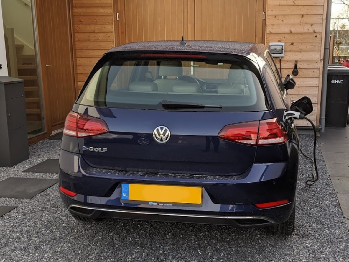

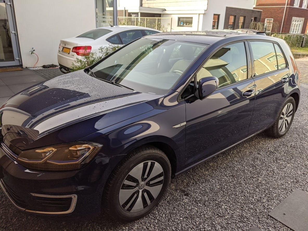

  • Maverick
  • Laatst online: 12:17
Afbeeldingslocatie: https://tweakers.net/ext/f/fiwFsMdeytnCsPyQnOpm9uAi/full.jpg
Afbeeldingslocatie: https://tweakers.net/ext/f/0M7WqYHJaU62RREPTCSXNbNT/full.jpg
Nou we hebben hem. Ben er erg blij mee. Staat inmiddels lekker te laden aan m'n zelfgefabriceerde laadpaal :Y)

  • S_Chief
Nice. Geniet ervan!

Afbeeldingslocatie: https://tweakers.net/i/jo-Jpyn4w-4s48jR_I0KLnTkBL0=/800x/f/image/DE5s0tlzCEsjzBuV0leDSHMC.png?f=fotoalbum_largeVandaag een mooi ritje gemaakt. 196km. 80% snelweg. Gewoon 120 op de cruise control en 100 op de A2 Utrecht - Amsterdam. Verder normal Mode geselecteerd, regeneratie niveau 3 en airco/verwarming gewoon op 21. Bij thuiskomst nog 14 kilometer over!

Netjes, ik neem aan dat je een warmtepomp hebt en geen winterbanden?
  • Elmonogrande
  • Laatst online: 22-08-2025
Warmtepomp zal een marginaal effect hebben? Wat kost die WP in NL? Kan me niet voorstellen dat die de investering waard is.

  • mrottjers
  • Laatst online: 13-11 21:51
Warmtepomp Ja. Winterbanden Nee.
Auto is nu weer vol en staat op 234 kilometer range.
