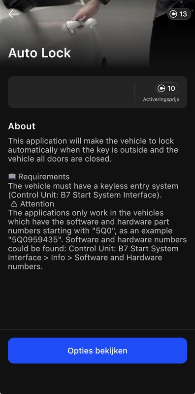

Hij bedoelt volgens mij deur dicht en op slot , zonder de sensor aan te raken in de deurgreep.
  • WackoH
  • Laatst online: 18:19
Ah, dank voor de verduidelijking. Zo had ik het niet begrepen. Die optie had ik op een Renault 5 E-tech (fijne auto!): Weglopen van de auto en de deuren gaan op slot. Wel weer wennen om daarna een ID.3 te hebben waar je weer wel de handgreep aan moet raken (meermaals melding in app gekregen dat deur niet op slot zat ...)

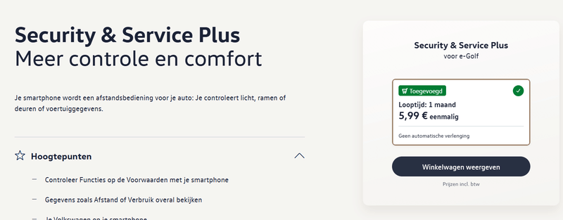

HAllo! ik heb afgelopen week een 2e hnds egolf gekocht. we hebben er eerder een geleasd, en die beviel goed. daarom de keuze voor deze.
hij is van 2020 en heeft 70.000 km gereden. als opties heeft hij bochtverlichting, led koplampen, en als het goed is ook automatische grootlicht of groot licht assistent. achteruitrijcamera, en parkeersensoren, keyless entry, lederen bekleding stoelverwarming, discover pro, carplay, en dynaudio.
Ik loop tegen een aantal dingen aan waar ik vragen over heb:
ik heb de auto gekoppeld aan de app, maar niet alles doet het helemaal goed, zoals deuren op slot doen bijvoorbeeld. Als ik op de knop voor carnet in de auto klik, geeft hij aan "carnet: storing." en het wereldbolletje is grijs. waar kan dit door komen? is dit weer te herstellen?
Hoe kun je carplay makkelijk draadloos maken? ik denk aan een dongle, maar dan is je usb poort altijd in gebruik? wat is de toegevoegde waarde van een carplaybox?
In de discover pro bij wagen of systeeminformatie zitten 2 knoppen onderaan het scherm voor updates. die doen niet echt iets als ik er op klik.
De firmware en kaarten zijn nog van toen de auto geleverd is. wat is de makkelijkste manier om deze te updaten? de kaarten kan als het goed is met een willekeurige sd kaart van 32 GB. Maar hoe update je de firmware?
De keyless entry werkt perfect, maar gaat niet automatisch op slot. onze andere auto doet dat wel, waar we aan gewend zijn. nu vergeten we dat bij de golf snel.. kan erg onhandig zijn zeg maar.. is dat aan te passen?
Ik begrijp dat je bij VAG e.e.a. anders kun programmeren, is dat met de opties die wij hebben ook aan de orde? als het goed is is er wel een camera in de voorruit, maar. de opties voor lane assist, en dodhoekbewaking zullen er niet in te programmeren zijn gok ik? dan blijven er niet veel schokkende dingen over om te herprgrammeren? of zie ik dat verkeerd?
En de laatste vraag: hoe werkt het bij de egolf op het moment dat de 2g/3g wordt uitgezet? ik begrijp dat daar een software update voor komt, maar dat er daarmee de functionaliteit van koppeling met de app of SOS niet terugkomt?
vooralsng ben ik weer erg blij met de auto want je krijgt best veel auto, het enige dat als nadeel kan worden beschouwd is de actieradius, maar in ons geval is die alsnog ruim genoeg voor 90% van onze ritten...

Gefelicitaart met je eGolf :).
engelbertus schreef op zaterdag 1 augustus 2026 @ 18:48:
Je hebt actief abbonement? Zonder kan je vrij weinig namelijk...
Ik heb een draadloos USB dongle, werkt perfect. Klopt dat USB poort altijd in gebruik is maar zie daar geen probleem in. Wat wil je anders erin steken?
Geen idee, ik heb de non Pro versie.
Nieuwe map downloaden en op de SD kaart zetten via PC. Meen dat je voor de mappen wel moet betalen maar weet niet zeker. Ik gebruik Android Auto/Carplay en dus Google maps ipv de standaard navigatie.
Is inderdaad een VCDS instelling.
Voor lane assist etc moet je ook wel de juiste hardware aan boord hebben, is meestal niet het geval als je het niet hebt. Zonder juiste hardware heeft programeren weinig nut ;).
Dan hebben we helaas pech, voor de eGolf komt er geen software update want de modem zelf is 2G/3G en dus te oud. Er is voor als nog geen planning vanuit VW om een 4G modem uit te brengen voor de eGolf.

Voor de verbinding met de app heb ik sommige abonnementen nog een paar maand geloof ik, maar daar kun je niet veel mee. Ik zie in de app wel de laadstatus, deurstatus en kan claxonneren en lichten laten knipperen, en klimatiseren aanzetten.
Navigatie van de app naar de auto sturen is een betaald abonnement volgens mij, dat ik niet heb. het zou leuk zijn als ik dat wel kan gebruiken, totdat 2G3G echt weg is.
Ik heb wel begrepen dat er een update zou moeten komen die zorgt dat de auto niet eindeloos blijft zoeken naar een verbinding, wat dan de accu leegtrekt. maar geen idee wat de status daarvan is en of dat ook echt komt.. de bron blijft ergens op internet... werkt een draadloze dongle goed? welke kun je aanraden als er 2 mensen zijn die carplay willen gebruiken met hun eigen telefoon als ze erin rijden?
er schijnt wel een soort omweg te zijn met een project dat ik tegenkwam op internet: ovms. maar dat heeft een erg hoog tweakers gehalte mijns.

GerjanT schreef op dinsdag 18 augustus 2026 @ 09:55:
Ik heb zojuist de bestelling gedaan voor de OVMS module. Ik heb nog tot eind november carnet. Inmiddels kun je dat in Nederland ook niet meer verlengen. Ik gebruik die tijd om de telegrammen uit de canbus te filteren en daarmee een bijdrage te leveren aan het project.
Via de app, digitale extra's kun je gewoon bestellen en verlengen. Net nog gecontroleerd.
  • GerjanT
  • Laatst online: 15:17
201WD schreef op zaterdag 22 augustus 2026 @ 20:00:
Dat is supermooi voor je, bij mij staat het er niet. Tenzij ik overschakel naar Duitsland. Sterker nog. het huidige abonnement is ook niet meer zichtbaar, maar wel als ik naar Duitsland overschakel. 2G is eindig...
  • dennisfr
  • Laatst online: 16:07
GerjanT schreef op zondag 23 augustus 2026 @ 12:29:
Wat is het probleem met overschakelen naar Duitsland? Zo heb ik ook verlengd.
  • 201WD
  • Registratie: Juni 2020
  • Laatst online: 12:38
Ik heb de app gewoon op Nederlands staan etc.. ik krijg regelmatig in de app aanbod voor digitale extra's te kopen . Dat gaat dan via de Duitse site.

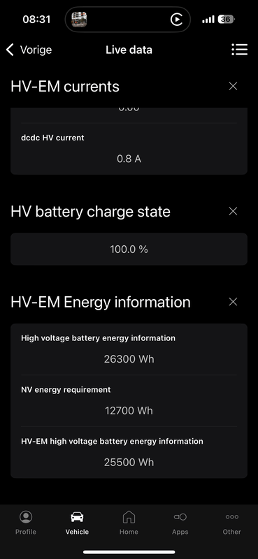

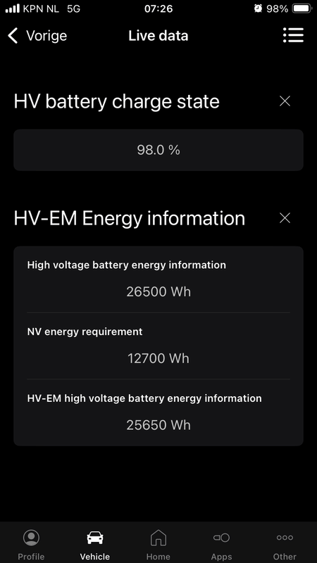

Daarnaast blijkt OBD Amigos ook twee verschillende HV-EM-energiewaarden te tonen onder "HV-EM nrg inf". De eerste komt overeen met de normale Remaining Energy, de tweede is een aparte HV-EM-waarde.
Bijvoorbeeld bij 51,65% SoC:
- Remaining Energy / HV-EM: 14,7 kWh
- tweede HV-EM-waarde: 13,8 kWh
Bij 100% SoC:
- 28,6 kWh
- 27,7 kWh
En bij 70,98% SoC:
- 19,9 kWh
- 19,1 kWh
Volgens informatie die ik hierover heb gevonden, wordt de HV-EM Energy Information ook gebruikt om op basis van de actuele SoC een maximale bruikbare capaciteit te schatten. Als ik de hoogste van deze waarden door de netto SoC deel, krijg ik bijvoorbeeld:
14,7 / 0,5165 = 28,46 kWh
28,6 / 1,00 = 28,6 kWh
19,9 / 0,7098 = 28,03 kWh
Dit lijkt dus meer in de buurt te liggen van de door de BMS gerapporteerde capaciteit dan de ~29,1-29,3 kWh die ik uit de langere laadtrajecten haal. Ik weet niet precies wat het interne verschil tussen de twee HV-EM-waarden is, dus ik zie dit vooral als een extra interessante BMS-indicatie en niet als een onafhankelijke capaciteitsmeting.
Daarnaast heb ik nog oudere Car Scanner-data van vóór de aankoop teruggevonden. Op 25 juni stond de auto rond 79% SoC en rapporteerde de auto ongeveer 23,4 kWh batterij-energie. Als je dat simpelweg lineair extrapoleert, kom je eveneens in de buurt van 29,7 kWh.
Dat is natuurlijk geen echte capaciteitstest, omdat zowel de energie-informatie als de SoC uit de auto/BMS komen, maar het past wel bij de latere metingen.
De celdata zien er ondertussen ook goed uit. Bij de recente metingen zit het verschil tussen de hoogste en laagste cel meestal rond 7-12 mV. Ik zie geen duidelijke zwakke cel/module.
Wat ik dus interessant vind:
De BMS Max Capacity heeft inmiddels een waarde van 27,8 kWh, terwijl meerdere laadtrajecten waarbij ik SoC en HV battery total in combineer rond 29,1-29,3 kWh uitkomen.
De verschillende BMS-energievelden zitten daar tussenin of iets daaronder. Dat maakt het voor mij vooral interessant om te zien hoe deze waarden zich de komende tijd verder ontwikkelen.
Mijn voorlopige conclusie is daarom niet dat mijn accu "91% SOH" heeft, maar eerder:
De praktisch beschikbare capaciteit lijkt rond 29 kWh te liggen, terwijl de BMS-gebaseerde SOH rond 88% ligt.
Als je 32 kWh als oorspronkelijke bruikbare capaciteit gebruikt, zou 29,1 kWh ongeveer 91% zijn. Gebruik je 31,5 kWh als referentie, dan kom je rond 92% uit.
Ik vind vooral het verschil tussen de BMS-SOH en de capaciteit die je uit meerdere laadtrajecten kunt afleiden interessant.
Zijn er hier meer mensen die OBD Amigos gebruiken en dit soort data hebben? Vooral een laadtraject waarbij zowel netto SoC als HV battery total in van begin en einde zijn gelogd, zou interessant zijn om naast elkaar te leggen.
Afbeelding 1 - OBD Amigos bij 51,65% SoC, start van de laadtest
Afbeelding 2 - OBD Amigos bij 100% SoC, einde van dezelfde laadtest
Afbeelding 3 - Cell Pair Capacities bij 70,98% SoC

Ik heb net mijn E-Golf opgehaald voor woon werk verkeer, ik kom er zelf niet uit:
Ik heb Odido en als ik internet moet geloven heeft Odido hun 3G netwerk nog niet uitgeschakeld?
Werkt de Car-Net app dan met mijn smartphone met Odido? Ik wil deze abo aanschaffen:
Afbeeldingslocatie: https://tweakers.net/i/6hXzRTAbQx8ex56cnLWx64woGJg=/800x/filters:strip_exif()/f/image/cyfBCEVX2GIw6IwXb402FnsW.png?f=fotoalbum_large
Risico of doen?
  • Untouchablezz20
  • Laatst online: 11:46
aafie88 schreef op vrijdag 16 oktober 2026 @ 15:47:
Risico of doen?
Ja, het werkt voor nu nog.
