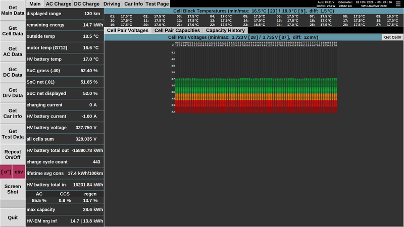

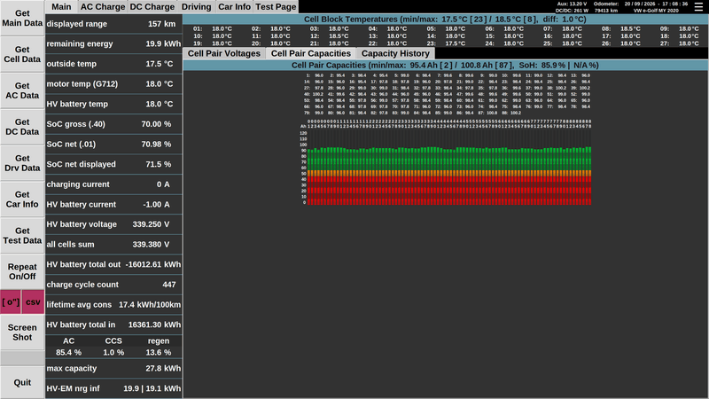

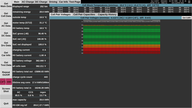

Ik heb sinds kort een e-Golf uit 2020 (35,8 kWh bruto) en ben eens wat dieper in de batterijdata gedoken. Ik kwam de tool 'OBD Amigos' (https://obd-amigos.linuxtech.net/) tegen en vond het opvallend dat ik in dit topic eigenlijk weinig/geen ervaringen met deze tool zie.
Bij aanschaf stond de auto op 77.697 km. De eerste OBD-meting gaf ongeveer:
  • netto SoC: 99,32%
  • Remaining Energy: 28,2 kWh
  • Max Capacity: 28,6 kWh
  • BMS SOH: ongeveer 88,5%
  • celspanningsverschil: 12 mV
Daarnaast heb ik een MOBA-rapport van dezelfde auto: 87,86% SOH / 28,12 kWh. MOBA vermeldt daarbij zelf dat deze SOH uit de voertuigdata wordt gegenereerd en geen onafhankelijke capaciteitstest is.
Dat vond ik op zich prima, maar daarna ben ik de batterij zelf wat uitgebreider gaan volgen.
Ik heb inmiddels meerdere grote AC-laadsessies volledig gelogd, waarbij ik zowel de laadpaal als OBD Amigos heb bijgehouden.
De belangrijkste sessies:
  • 14,08% -> 99,87%: 27,971 kWh via de laadpaal
  • 51,65% -> 100,00%: 15,813 kWh via de laadpaal
  • 13,65% -> 80,21%: 21,090 kWh via de laadpaal
  • 80,21% -> 99,60%: 6,380 kWh via de laadpaal
De laatste twee zijn feitelijk één laadtraject dat ik tussentijds heb onderbroken/uitgelezen. Die beschouw ik daarom niet als twee afzonderlijke capaciteitstesten.
Interessanter is dat OBD Amigos ook de cumulatieve HV battery total in weergeeft. Daardoor kan ik de energie die door de auto als HV-batterij-invoer wordt geregistreerd vergelijken met de verandering in netto SoC.
Bijvoorbeeld:
51,65 -> 100,00%
HV Total In:
16.246,28 - 16.231,84 = 14,44 kWh
Dat is bij 48,35 procentpunt SoC ongeveer 29,9 kWh als je de geregistreerde HV-energie lineair naar 100% extrapoleert.
Een andere test:
80,21 -> 99,98%
HV Total In: 5,78 kWh
Dat komt uit op ongeveer 29,2 kWh.
En:
70,98 -> 89,26%
HV Total In: 5,32 kWh
Dat komt uit op ongeveer 29,1 kWh.
Die laatste twee metingen vind ik vooral interessant omdat ze, ondanks dat het geen volledige laadcycli zijn, onafhankelijk van elkaar vrijwel hetzelfde resultaat geven.
Daarnaast blijkt OBD Amigos ook twee verschillende HV-EM-energiewaarden te tonen onder "HV-EM nrg inf". De eerste komt overeen met de normale Remaining Energy, de tweede is een aparte HV-EM-waarde.
Bijvoorbeeld bij 51,65% SoC:
- Remaining Energy / HV-EM: 14,7 kWh
- tweede HV-EM-waarde: 13,8 kWh
Bij 100% SoC:
- 28,6 kWh
- 27,7 kWh
En bij 70,98% SoC:
- 19,9 kWh
- 19,1 kWh
Volgens informatie die ik hierover heb gevonden, wordt de HV-EM Energy Information ook gebruikt om op basis van de actuele SoC een maximale bruikbare capaciteit te schatten. Als ik de hoogste van deze waarden door de netto SoC deel, krijg ik bijvoorbeeld:
14,7 / 0,5165 = 28,46 kWh
28,6 / 1,00 = 28,6 kWh
19,9 / 0,7098 = 28,03 kWh
Dit lijkt dus meer in de buurt te liggen van de door de BMS gerapporteerde capaciteit dan de ~29,1-29,3 kWh die ik uit de langere laadtrajecten haal. Ik weet niet precies wat het interne verschil tussen de twee HV-EM-waarden is, dus ik zie dit vooral als een extra interessante BMS-indicatie en niet als een onafhankelijke capaciteitsmeting.
Daarnaast heb ik nog oudere Car Scanner-data van vóór de aankoop teruggevonden. Op 25 juni stond de auto rond 79% SoC en rapporteerde de auto ongeveer 23,4 kWh batterij-energie. Als je dat simpelweg lineair extrapoleert, kom je eveneens in de buurt van 29,7 kWh.
Dat is natuurlijk geen echte capaciteitstest, omdat zowel de energie-informatie als de SoC uit de auto/BMS komen, maar het past wel bij de latere metingen.
De celdata zien er ondertussen ook goed uit. Bij de recente metingen zit het verschil tussen de hoogste en laagste cel meestal rond 7-12 mV. Ik zie geen duidelijke zwakke cel/module.
Wat ik dus interessant vind:
De BMS Max Capacity heeft inmiddels een waarde van 27,8 kWh, terwijl meerdere laadtrajecten waarbij ik SoC en HV battery total in combineer rond 29,1-29,3 kWh uitkomen.
De verschillende BMS-energievelden zitten daar tussenin of iets daaronder. Dat maakt het voor mij vooral interessant om te zien hoe deze waarden zich de komende tijd verder ontwikkelen.
Mijn voorlopige conclusie is daarom niet dat mijn accu "91% SOH" heeft, maar eerder:
De praktisch beschikbare capaciteit lijkt rond 29 kWh te liggen, terwijl de BMS-gebaseerde SOH rond 88% ligt.
Als je 32 kWh als oorspronkelijke bruikbare capaciteit gebruikt, zou 29,1 kWh ongeveer 91% zijn. Gebruik je 31,5 kWh als referentie, dan kom je rond 92% uit.
Ik vind vooral het verschil tussen de BMS-SOH en de capaciteit die je uit meerdere laadtrajecten kunt afleiden interessant.
Zijn er hier meer mensen die OBD Amigos gebruiken en dit soort data hebben? Vooral een laadtraject waarbij zowel netto SoC als HV battery total in van begin en einde zijn gelogd, zou interessant zijn om naast elkaar te leggen.
Afbeelding 1 - OBD Amigos bij 51,65% SoC, start van de laadtest
Afbeeldingslocatie: https://tweakers.net/i/LpwI8GeD2asGUAZWPI61BbOy-FU=/800x/filters:strip_exif()/f/image/Uwp6rXwpZiqdXDIO3qsRDpDh.png?f=fotoalbum_large
Afbeelding 2 - OBD Amigos bij 100% SoC, einde van dezelfde laadtest
Afbeeldingslocatie: https://tweakers.net/i/9E_rx_AR-ttl6PsfS4bY7IE0nEk=/800x/filters:strip_exif()/f/image/Hki3XAhE6crdbYXKF949WXjv.png?f=fotoalbum_large
Afbeelding 3 - Cell Pair Capacities bij 70,98% SoC
Afbeeldingslocatie: https://tweakers.net/i/dA7zbWBlNJ1J7ihSBzPOItnxhG0=/800x/filters:strip_exif()/f/image/7lMstOXJPS6NH46ZdyPB0zZR.png?f=fotoalbum_large

Voor de cyclus:
  • Remaining Energy: 0,4 kWh
  • HV Total In: 16.414,74 kWh
  • Max Capacity: 27,8 kWh
  • Amigos SOH: 85,9%
  • laagste Cell Pair Capacity: 95,4 Ah
Na 100% laden + een uur rust:
  • Remaining Energy: 28,6 kWh
  • HV Total In: 16.443,32 kWh
  • Max Capacity: 28,8 kWh
  • Amigos SOH: 89,0 / 88,9%
  • laagste Cell Pair Capacity: 98,4 Ah
De HV Total In is tijdens de laadcyclus met:
16.443,32 - 16.414,74 = 28,58 kWh
toegenomen. Met de 0,4 kWh die volgens de BMS bij de start nog beschikbaar was, kom ik daarmee op ongeveer 28,98 kWh.
De laadpaal registreerde tijdens deze sessie 31,41 kWh. Het verschil tussen laadpaal en HV Total In is daarmee ongeveer 9,0%, wat vrijwel exact overeenkomt met het laadverlies dat ik bij mijn eerdere AC-laadsessies zag.
Nog interessanter vind ik de Cell Pair Capacities. Het blijkt namelijk dat de verandering niet beperkt is tot de eerder opvallende Pair 2 en Pair 4. Na de volledige cyclus zijn bij veel van de 88 Cell Pairs hogere capaciteitswaarden zichtbaar. De capaciteitsinschatting van vrijwel het hele pakket is na deze cyclus omhoog gegaan. De minimumwaarde ging van 95,4 naar 98,4 Ah en de maximumwaarde van 100,8 naar 102,0 Ah.
Ik heb toevallig ook nog de oorspronkelijke Cell Pair Capacity-meting van 14 juli teruggevonden, vlak nadat ik de auto had opgehaald. Toen waren de waarden:
  • minimum: 98,4 Ah
  • maximum: 102,6 Ah
  • Amigos SOH: 88,6%
Daarmee is het beeld nu:
14 juli: 98,4–102,6 Ah / 88,6%
5 oktober vóór cyclus: 95,4–100,8 Ah / 85,9%
5 oktober ná cyclus: 98,4–102,0 Ah / 88,9–89,0%
Dat vind ik eigenlijk interessanter dan alleen de stijging van de Max Capacity. De volledige Cell Pair Capacity-verdeling lijkt na de volledige cyclus grotendeels terug te keren naar het niveau dat ik bij aankoop zag.
Mijn voorlopige conclusie is daarom iets veranderd. De ~29 kWh die ik eerder uit meerdere laadtrajecten afleidde lijkt niet zomaar een toevallige afwijking te zijn. Tegelijkertijd lijkt de BMS zijn capaciteitsinschatting vóór deze volledige cyclus inderdaad te laag te hebben ingeschat.
Na deze cyclus rapporteert de BMS 28,8 kWh Max Capacity en ongeveer 89% SOH, terwijl de volledige laadcyclus op basis van HV Total In uitkomt op ongeveer 29,0 kWh praktische capaciteit.
Ik ben nu vooral benieuwd of een volgende volledige cyclus over enige tijd de BMS nog iets verder laat bijstellen, of dat deze waarde rond 28,8 kWh stabiel blijft.
