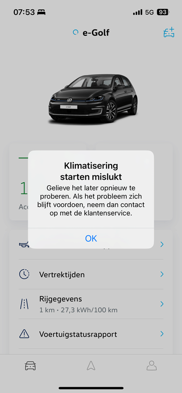

Vanochtend voor het eerst geprobeerd te laden met de granny charger. Het moest allemaal snel snel voor het werk, maar het lukte me niet. Iemand enig idee wat er verkeerd zou kunnen gaan?
Aangesloten op een slecht of geen geaard stopcontact?
VW egolf 2020
  • vrielink
  • Registratie: Januari 2016
  • Laatst online: 01-07 21:27
Rdestructo schreef op maandag 7 oktober 2024 @ 10:23:
Zal ik zo thuis even moeten bekijken. Kan deze foutmelding daar aan liggen dan?
  • Jazsie
  • Laatst online: 15:14
vrielink schreef op maandag 7 oktober 2024 @ 09:51:
Stopcontact zonder of slecht geaard. Ander stopcontact proberen.
Woonachtig in België | 6200 Wp | eGolf 32kWh
  • RonJ
  • Laatst online: 20:20
Aardweerstand te hoog.
All-electric.
  • vrielink
Een ander stopcontact gaf inderdaad geen problemen met de granny.

  • I-Lynx
  • Laatst online: 15-08 19:57
Sinds 2 weken werkt de app niet meer goed.
Ik kan niet klimatiseren en het instellen van vertrektijden doet ie ook niet.
De rest van de gegevens die in de app staan zoals accu percentage en rit gegevens worden wel goed gesynchroniseerd.
Ik heb in het verleden wel meer problemen met de app gehad maar dat kwam door m'n integratie met Home Assistant.
Die stond elke 30 seconden data op te vragen waardoor de server van WV mij elke keer blokkeerde.
Dit toen aangepast naar 5 minuten en vanaf toen nooit meer problemen gehad. Tot ongeveer 2 weken geleden.
Ik heb de koppeling met Home Assistant nu zelfs uitgezet maar helaas... geen werkende app.
In de app blijft ook continu boven in het scherm een draaiend 'Loading' rondje.
Nog meer mensen last van?
Ik heb uiteraard al een mailtje gestuurd naar de klantenservice maar nog geen reactie helaas.

  • Untouchablezz20
  • Laatst online: 14:03
I-Lynx schreef op dinsdag 26 november 2024 @ 20:05:
Eerder deze week ook gehad, maar heeft zichzelf opgelost. Nu werkt alles weer inclusief klimatiseren en vertrektijden instellen.
  • haaibaa2
  • Laatst online: 19:14
Toen ik dit een paar dagen had bleek mijn 12V accu plat te staan. Met een nieuwe accu werkt het wel weer. Maar ik denk dat het bij jou misschien iets anders is. Heb je de auto op een plek gezet waar 2g bereik misschien niet zo goed is?

Met de goedkope kan je de auto op slot zetten, climate aan/uit zetten, toeter en richtingaanwijzers af laten gaan, ritgegevens uitlezen, vertrektijden instellen en het laden aan/uit zetten.
Helder, bedankt voor de hulp.
