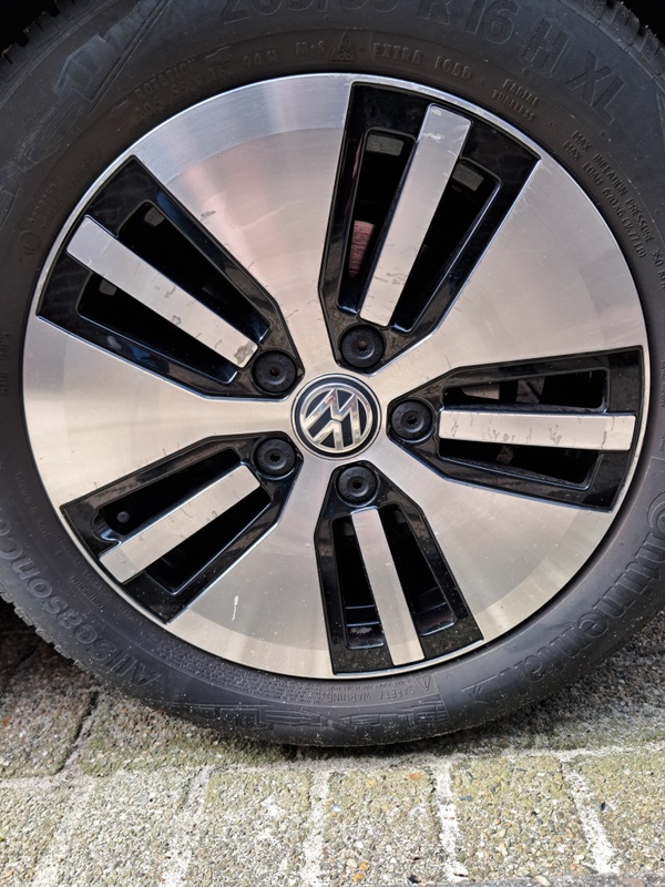

Ik heb voor de liefhebbers onze 2017 met de 35.8 kWh accu’s in de aanbieding.
Deze heeft amper 85.000 km.
Afbeeldingslocatie: https://tweakers.net/i/_QXi6205m6MtdQXdv2zELmAAkKk=/800x/filters:strip_icc():strip_exif()/f/image/THBs5kKCUHlnAPwlpNittcCC.jpg?f=fotoalbum_large

Afbeeldingslocatie: https://tweakers.net/i/sidsPGyCQ9Qn60Rcu21s5PXMClk=/x800/filters:strip_icc():strip_exif()/f/image/YYdUidxo72RSi0EaiPOz83S5.jpg?f=fotoalbum_large
De velgen van mijn E-golf beginnen corrosie te vertonen. Zijn er mee mensen die hier last van hebben?
Heb dit op de linker achter velg. De rechter voor velg begint ook al beginnende corosie te vertonen.

FrankVolt schreef op dinsdag 23 april 2024 @ 08:23:
Had precies hetzelfde! Mocht je de e-golf leasen via Pon: bij inleveren was het geen enkel probleem.
Heb er ook last van, blijkbaar een kwaaltje...

  • FrankVolt
  • Registratie: December 2019
  • Laatst online: 12-08 08:16
Had eergisteren op aanwijzing van de VW dealer een schademelding bij VWPFS gedaan met foto's.
Kreeg gisteren het antwoord op de schademelding:
Hierbij bevestigen we uw schademelding.
Het herstellen van de schade is niet noodzakelijk, wij kunnen de schade opnemen bij inname van de auto bij einde contract.
Dit zien wij jammer genoeg vaker bij onze voertuigen en bij dit type velg, echter hoeft dit niet hersteld te worden vanuit ons. Tevens kan u zelf niks doen aan deze schade dus als het niet onder de garantie valt zullen wij dit niet gaan vervangen.
Wij zullen om die reden de schademelding verwerken en het schadedossier direct weer sluiten.
Bij inname van de auto zal deze door expertisebureau Macadam worden gecontroleerd.
Denk dat ik de velgen opnieuw met een ceramische coating ga behandelen 8)
Het probleem met glansgedraaide velgen is dat het geheel slechts is afgewerkt met een dun laagje blanke lak. Een krasje (door een stoeprand, steenslag of de gemiddelde monteur die lak heeft aan andermans bezit) kan er al voor zorgen dat het probleem mettertijd steeds erger wordt. Glansgedraaid is prachtig maar helaas ook heel gevoelig.
