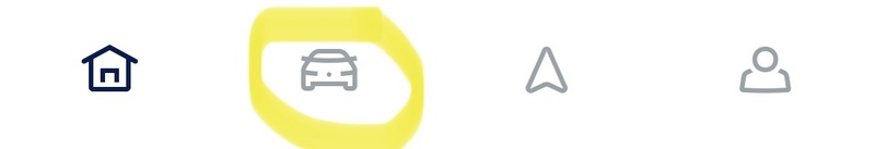

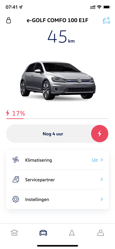

J0YR1D3R schreef op donderdag 16 september 2021 @ 14:05:
Het enige jammere is dat de WeConnectID app recent is bijgewerkt, waardoor hij nu wel laat zien dat hij aan het laden is, maar niet meer hoelang het nog duurt |:( De normale WeConnect app is inderdaad ook redelijk broken hier, jammer.
Op mijn iPhone werkt dit wel gewoon:

  • S_Chief
Bij mij werkt het ook prima (Android). Jij ziet zelfs een e-Golf. Ik zie alleen een normale Golf. :+
Afbeeldingslocatie: https://tweakers.net/i/W3w4-U7Wiw2RSiy7kjX51h4tvh8=/x800/filters:strip_icc():strip_exif()/f/image/FwuE66M0j6HJ98ZFuhq7ThzX.jpg?f=fotoalbum_large

S_Chief schreef op vrijdag 17 september 2021 @ 11:45:
Ik zie bij jou toch niet de time remaining of kijk ik verkeerd?
  • S_Chief
Bedoelde meer het plaatje. Hij staat nu niet aan de lader. :p

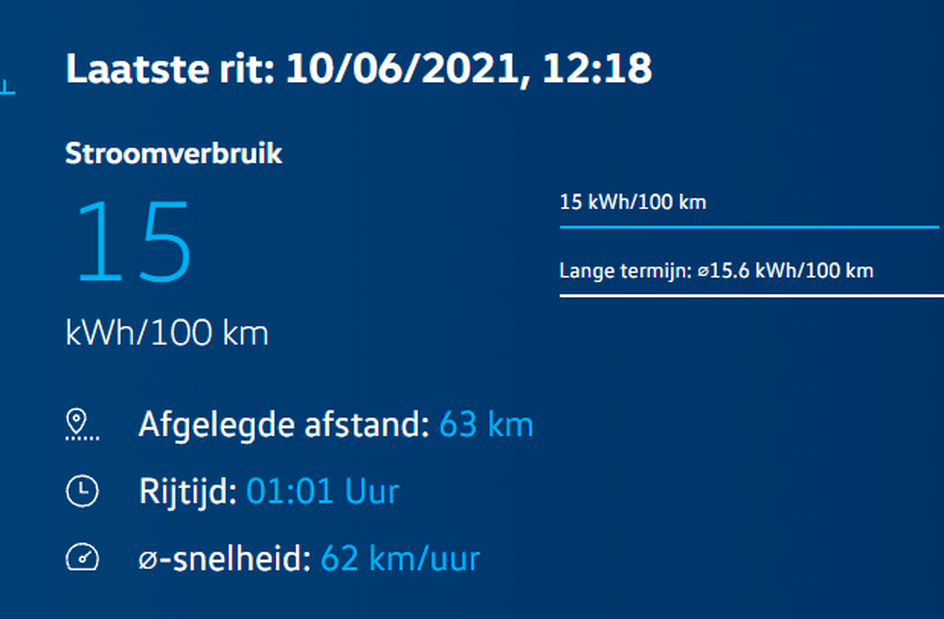

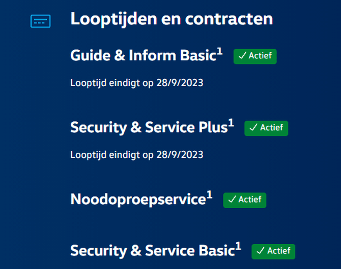

  • Registratie: Juli 2020
  • Laatst online: 16-08 10:50
Hey,
Sinds een paar maanden (laatste rit 10 juni), worden onze gegevens niet meer geupdated in de We Connect App.
Afbeeldingslocatie: https://tweakers.net/i/uLmQ9Wez1s48_6xFngPOhK1jiaE=/full-fit-in/4000x4000/filters:no_upscale():fill(white):strip_exif()/f/image/Pe1jCA5kFJlYLDLdoHKsCidN.png?f=user_large
Het lukt ons bvb ook niet om het klimatiseren te starten.
alle contracten zijn ook nog actief
Afbeeldingslocatie: https://tweakers.net/i/ZD-9ipkJohck6iB8DzTdTHnlT4Y=/full-fit-in/4000x4000/filters:no_upscale():fill(white):strip_exif()/f/image/tIhkZ3ENx2rT0O5ihoLzgSZ7.png?f=user_large
Connecteren met de app lijkt goed te lukken... het is alsof de wagen al 4 maanden stil staat (wat niet zo is :))
Iemand een idee wat het probleem kan zijn?

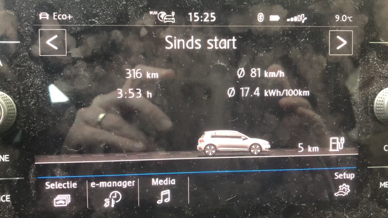

En ook nog wat foto’s:Afbeeldingslocatie: https://tweakers.net/i/zSYEoB7y8UHW_KnxQZ4wotCfFDg=/x800/filters:strip_icc():strip_exif()/f/image/ZzXbVft6vYrX6Ft8SvGzZG65.jpg?f=fotoalbum_large
Afbeeldingslocatie: https://tweakers.net/i/KeEV4OkzyrxUWjFFtkiMqater-M=/800x/filters:strip_icc():strip_exif()/f/image/SbDuuFcZQkylNwPtkQA2Q65D.jpg?f=fotoalbum_large
Afbeeldingslocatie: https://tweakers.net/i/UZA_4efaMjIJzNI38HlU946BkK4=/x800/filters:strip_icc():strip_exif()/f/image/TXzLR0RqZaZRE9kQDOSQs71Z.jpg?f=fotoalbum_large
Afbeeldingslocatie: https://tweakers.net/i/nJNTiaaBvo0Yb0Txtw-BFO7CSB8=/800x/filters:strip_icc():strip_exif()/f/image/BMQusz8UU4NhWFqGkjOypTTd.jpg?f=fotoalbum_large
Afbeeldingslocatie: https://tweakers.net/i/62UADT6w2JGyy0rnr_haNedhHxo=/800x/filters:strip_icc():strip_exif()/f/image/1rCvMlt3dXhDZy4bYMlexhuL.jpg?f=fotoalbum_large
Afbeeldingslocatie: https://tweakers.net/i/HziPmgkACNF64LSFKw0mq9kjAY0=/800x/filters:strip_icc():strip_exif()/f/image/H3bEB302yfjUjNxC8GJtLA5J.jpg?f=fotoalbum_large
