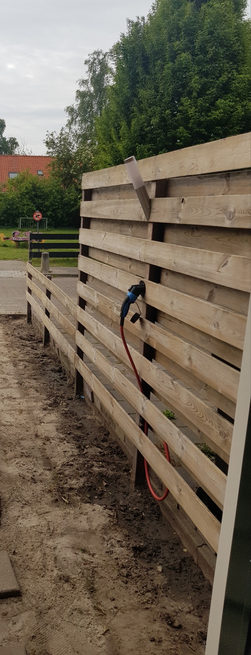

Smart EVSE lader in meterkast gebouwd en alleen de kabel naar buiten. We zijn er klaar voor :)

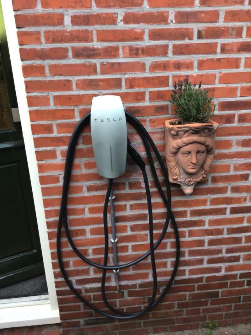

Heb mijn Tesla Wall Connector ook al maanden hangen,Afbeeldingslocatie: https://tweakers.net/i/QidLYgepPTIATKfIYpP0IYJc_LI=/full-fit-in/4920x3264/filters:max_bytes(3145728):no_upscale():strip_icc():fill(white):strip_exif()/f/image/p4xQQXgdKR7jhJyQs0THcnyT.jpg?f=user_large
Die loopt ook alleen maar spinrag te vangen :)

Mooie lader die van Tesla, beter dan zo'n grote kast.

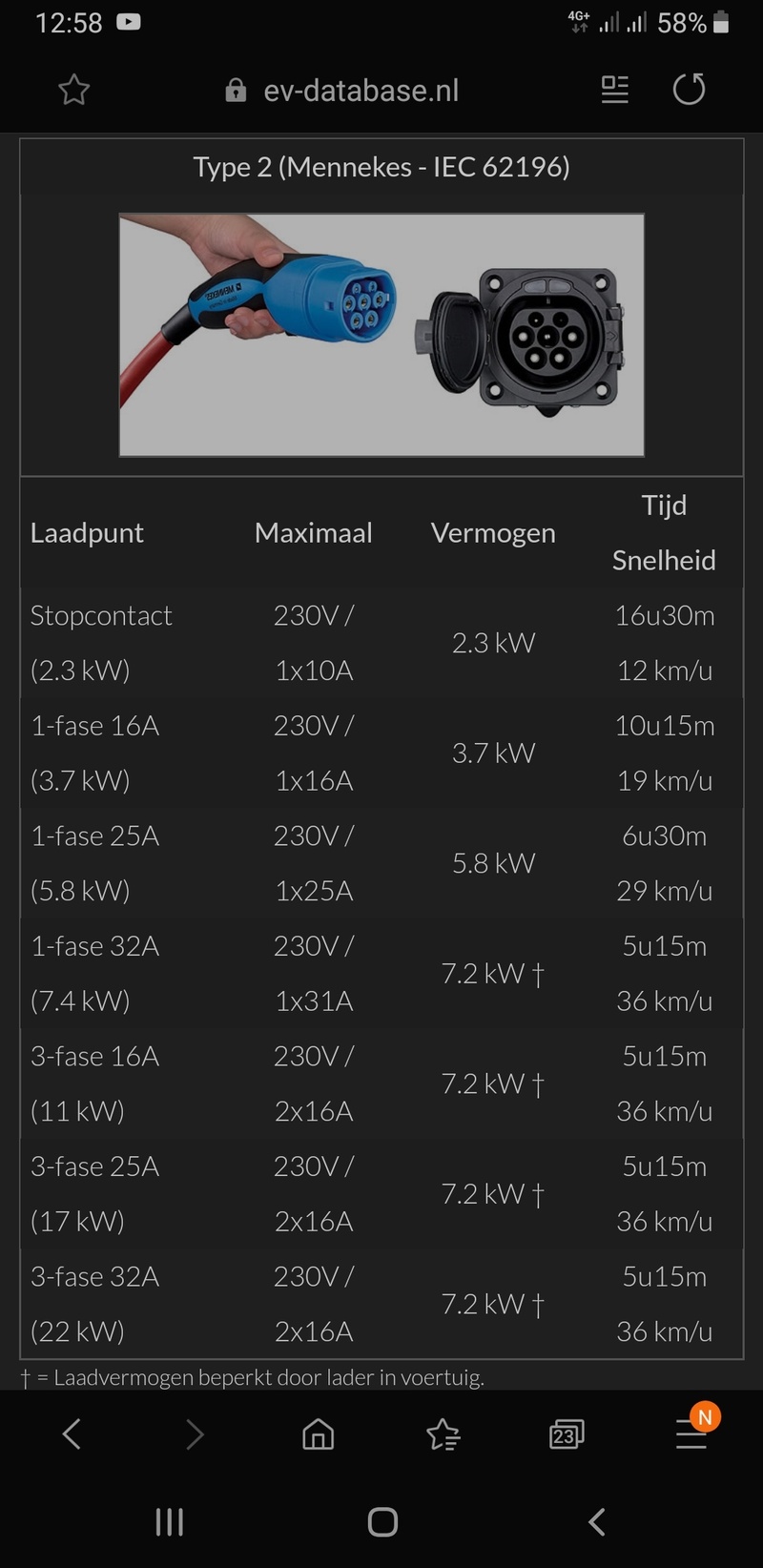

Met 2x10x220 (eGolf laadt maar op 2 fases) laad je ‘maar’ met 4400 Watt; dan ga je t niet redden in 5 uur. Wel mooi dat je een 3fase TWC hebt gevonden voor een mooi prijsje :)

De NewMotion was maar een 1 fase paal, de Tesla 3 fase (eigenlijk kun je alle mogelijkheden maken hiermee)
Met de TWC op 3x10 is dat ongeveer 6900Wh 34,5Kw /6.9Kw = 5 uur toch netjes denk ik. Ik denk ook niet dat ik hem helemaal leeg rijdt.
Ik heb niet gelezen dat de egolf op twee fases laad zou wel een domper zijn. :(

EGolf laadt echt ‘maar’ op 2 fases dus je rekensom klopt niet. Het kan altijd erger: de eerste versie eGolf deed maar 1fase ;)

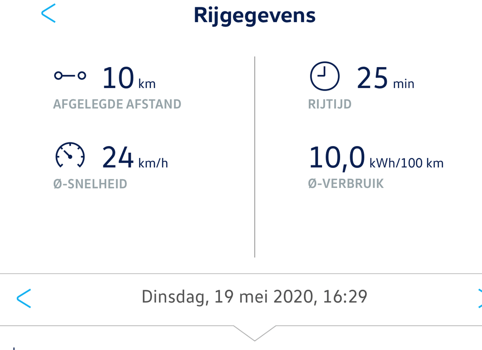

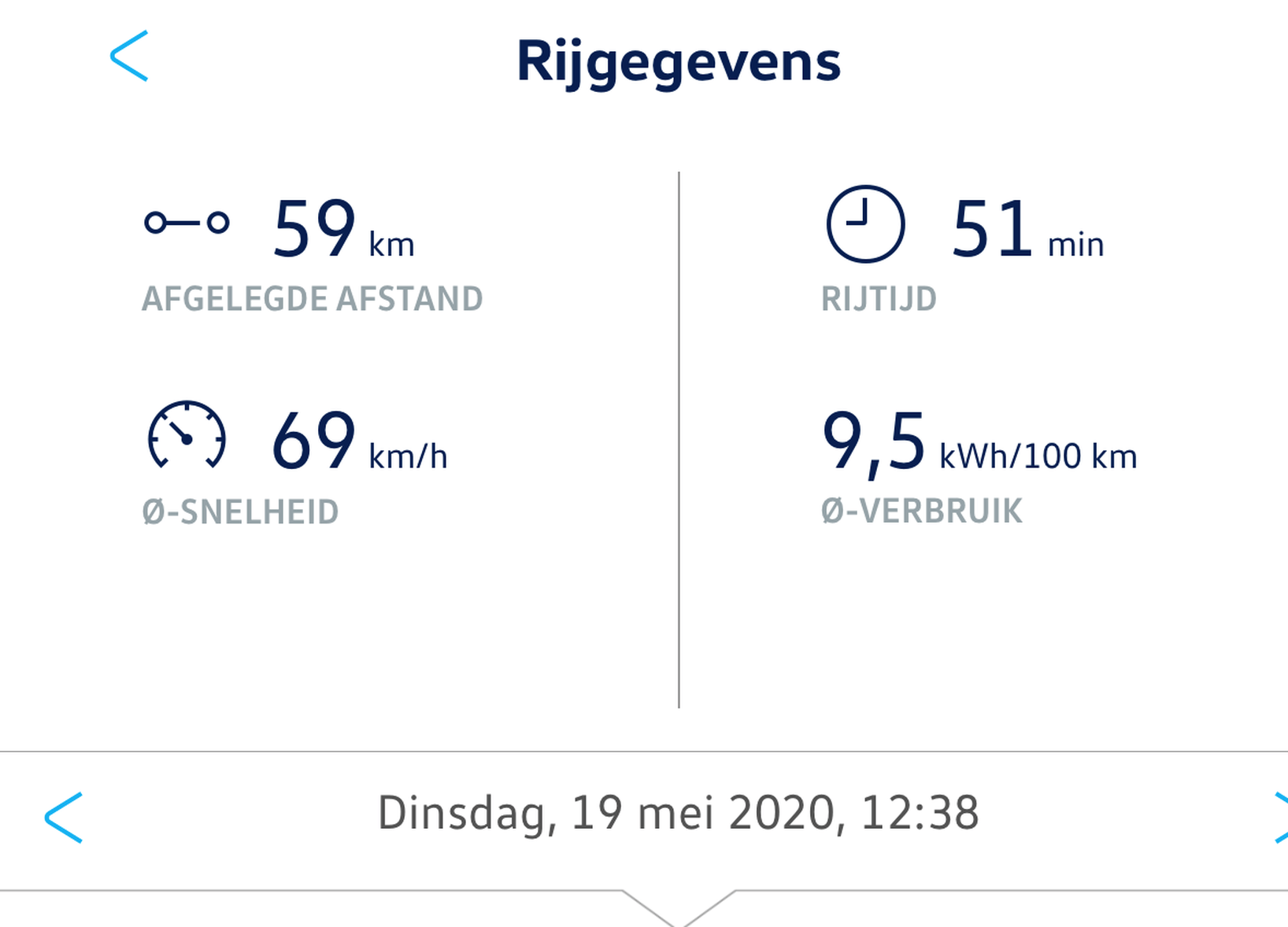

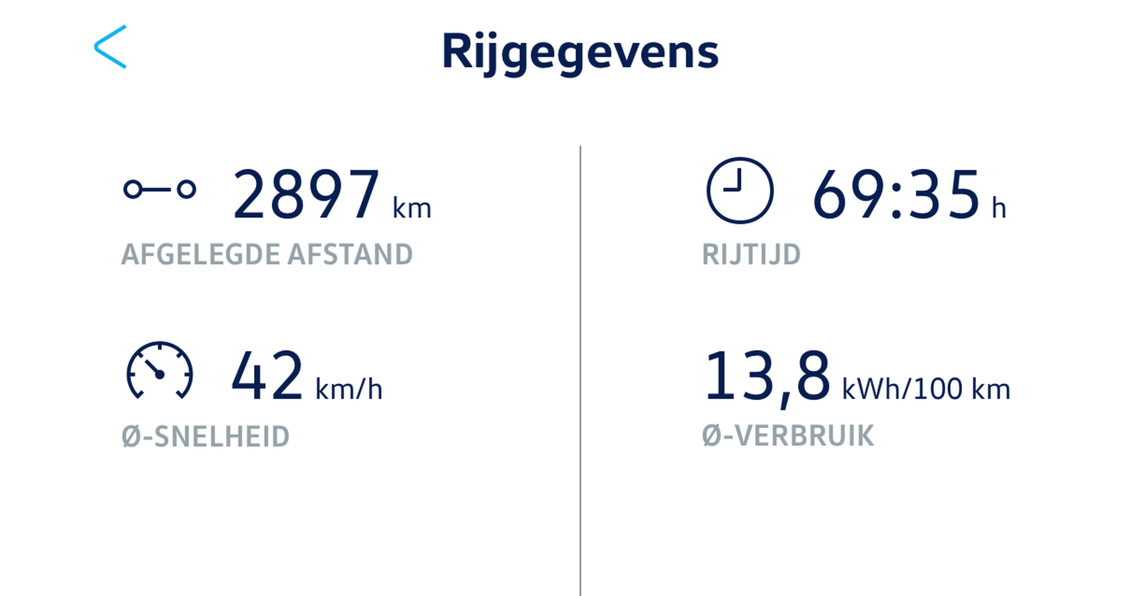

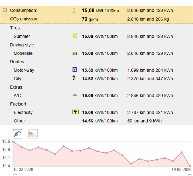

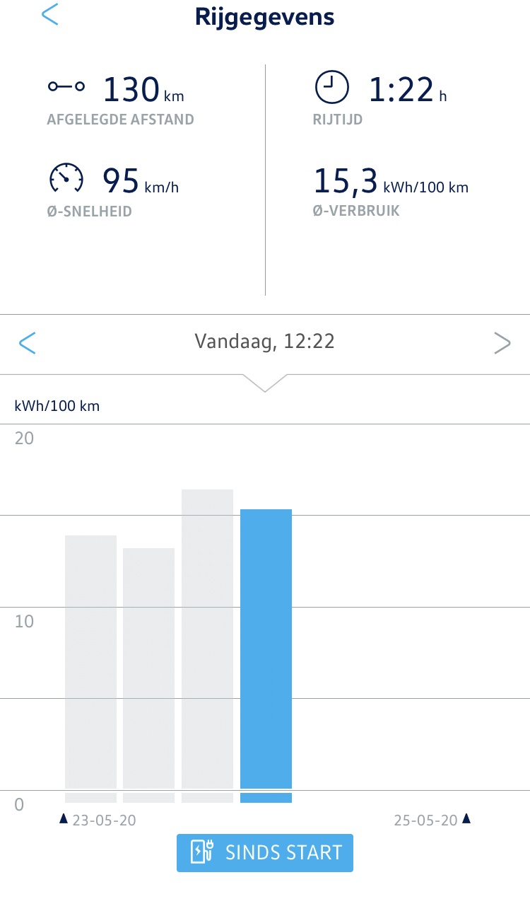

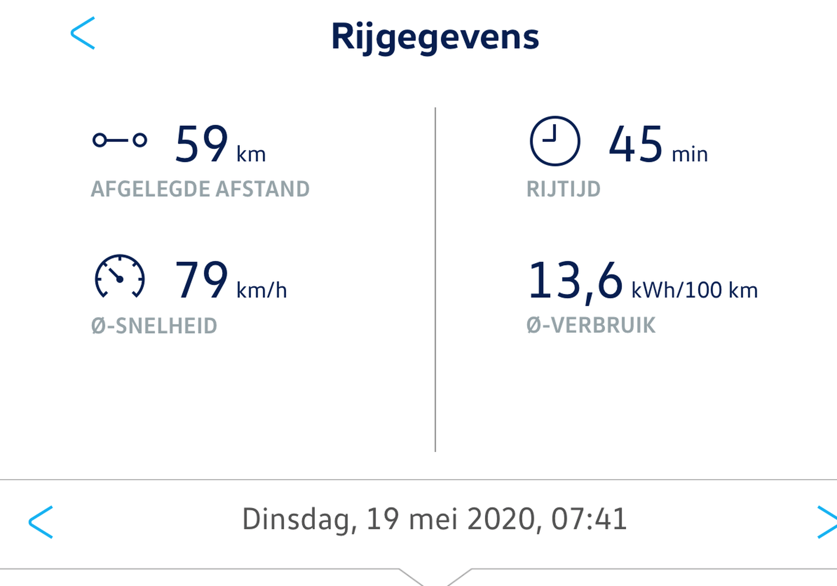

Ik heb even wat data uit We Connect getrokken:
Afbeeldingslocatie: https://tweakers.net/i/woVDgNpJzCAmJgxP837eoywlmh4=/full-fit-in/4000x4000/filters:no_upscale():fill(white):strip_exif()/f/image/H3BiQb8EJaPCXhllP24vCr5A.png?f=user_large
All time sinds we haar hebben
Afbeeldingslocatie: https://tweakers.net/i/HyJp-xyO_Erf6qShGv4fmXxmVxc=/full-fit-in/4000x4000/filters:no_upscale():fill(white):strip_exif()/f/image/DmHd5PxNF287rAEy41aGXrhv.png?f=user_large
60 kilometer over de A58 op rijstand Normaal, lekker doortrekken met de wetenschap dat ik haar op het werk toch vol kan gooien
Afbeeldingslocatie: https://tweakers.net/i/h7dl0lrNSf2TPQwRxedVq9EcW7g=/full-fit-in/4000x4000/filters:no_upscale():fill(white):strip_exif()/f/image/6KpDL3S9v2EMpA9AYATQUOK7.png?f=user_large
60 kilometer over de A58 op rijstand ECO+ slipstreamend achter een vrachtwagen
Afbeeldingslocatie: https://tweakers.net/i/YM3D_RV5RoiZjPbnAwAr02KmZMg=/full-fit-in/4000x4000/filters:no_upscale():fill(white):strip_exif()/f/image/UiQYAbRWXZQk9i9JBSgf7nqV.png?f=user_large
10 kilometer in de stad
Ik rij altijd op stand D3 tenzij ik snel veel moet afremmen dan tik ik snel even naar stand B, verder zoveel mogelijk uitrollen en zoveel mogelijk constante snelheid (erg makkelijk door de ACC natuurlijk), in rijstand normaal AC gewoon aan op 20 nu, in de winter 22.
NB ik moet er overigens wel meer ingooien dan de boordcomputer zelf opgeeft:
Afbeeldingslocatie: https://tweakers.net/i/pv9Lyu-zr2LZMiCGI3ccVT5cGqI=/full-fit-in/4000x4000/filters:no_upscale():fill(white):strip_exif()/f/image/qY8XThByeCTSmcWG6G0dZY09.png?f=user_large
[ Voor 5% gewijzigd door Tomba op 25-05-2020 11:56 ]

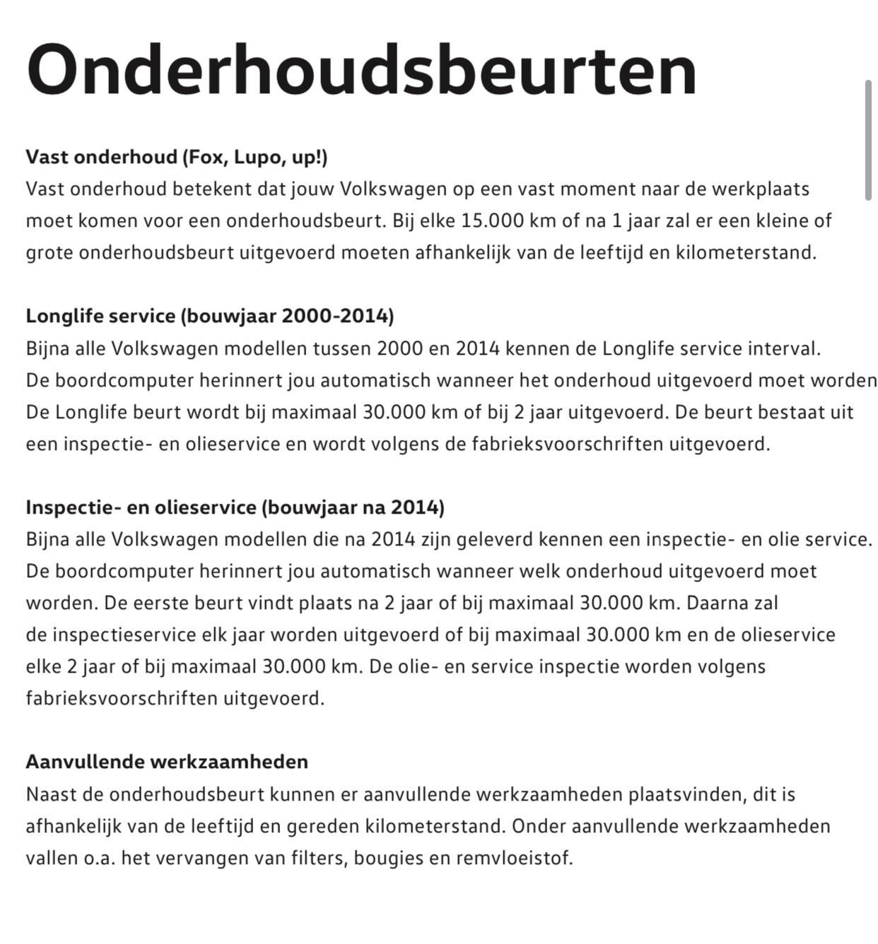

Heb zojuist melding gekregen om een onderhoudsbeurt in te plannen. Auto(Lease) is nu 6 maanden oud. Hebben jullie de deze onderhoudsbeurt gehad en hoe lang ben je de auto kwijt ? Wat is er vervangen/gecontroleerd? Kreeg je vervangend vervoer van de dealer en welke auto kreeg je?
Wow das snel! Hoeveel kilometer heb je erop zitten nu dan? Ik meende dat eerste onderhoud pas na 2 jaar of 30.000 kilometer moest?
Afbeeldingslocatie: https://tweakers.net/i/Eavf7qYvaz01ZtBRl5fjcZM0utk=/full-fit-in/4920x3264/filters:max_bytes(3145728):no_upscale():strip_icc():fill(white):strip_exif()/f/image/tItyh53yE46gXN3lEaOQwY08.jpg?f=user_large

  • Ximmer
  • Laatst online: 10-01 16:09
trippelb schreef op maandag 25 mei 2020 @ 12:29:
Zojuist gereden 110 op de teller en bij aankomst nog 60 op de gom 90% snelweg
Ik krijg dit met geen mogelijkheid voor elkaar, zelfs niet in ECO+ modus haal ik het allemaal niet. Hieronder wat verbruiken die ik heb gepakt, dit is gereden in normal stand, alle verbruikers uit.
- Gemiddelde snelheid van 76km/u
- Afstand 93km gereden
- Gemiddelde 19,2kWh/100km
- Gemiddelde snelheid van 86km/u
- Afstand 44km
- Gemiddelde 18,8kWh/100km
- Gemiddelde 84km/u
- Afstand 90km
- Gemiddelde 19,6kWh/100km
Verder viel me het volgende op toen ik testritje deed:
- Rij 52km/u op ACC: ~15kWh
- Rij 63km/u op ACC: ~18-22kWh
- Rij 86 km/u op ACC: ~20-24kWh
- Rij 106km/u op ACC: ~24-28kWh
Vind 50km/u en 60km/u echt extreem onzuinig, ook zodra je boven de 100km/u uitkomt. Ben nu alles in ECO+ aan het rijden i.p.v. normaal. Ik begrijp van jullie dus dat jullie wél gewoon in normal rijden, airco (af en toe) aan, en gewoon normaal optrekken soms pittig. Dat doe ik dus ook allemaal niet. Ik zit er alleen in, zuinig rijden door rustig optrekken, helemaal laten uitrollen (geen rem gebruiken), D3 of B rijden, alles verbruikers uit. Ik snap er niks van, het is frustrerend. Jullie nog tips voor mij?
