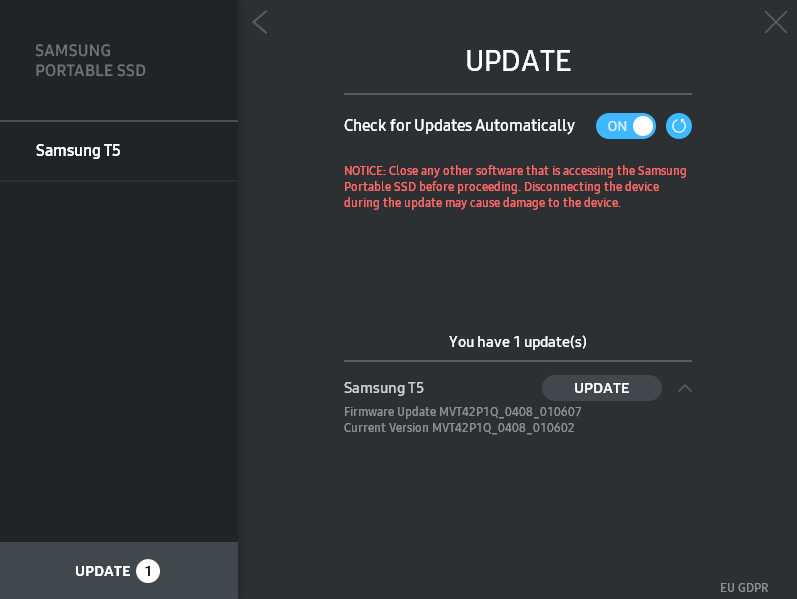

Nutterd schreef op dinsdag 30 juni 2020 @ 17:59:
Hier ben ik weer, ik heb de Sentry mode aanstaan...en had 4 meldingen dat er iets mis was gebeurd bij de auto. nu dacht ik dat mooi terug te kunnen kijken maar hij heeft 4 filmpjes die hij niet afspeelt in de auto en niet af te spelen is op een laptop terwijl hij toch in .MP4 is opgenomen.
ik heb de HDD geformateerd via een Macbook en hij pakt hem ook in de auto (sentry mode-icoontje brand met een rood puntje). ik heb gegoogled maar kan ook niet echt info vinden.
/edit: een filmpje gisteren deed het zonder problemen
Hier ook problemen met opnemen/afspelen Sentrymode events. De filmpjes werken niet en worden als grijs weergegeven in de auto. Was al van een microsd kaartje met USB adapter naar een t5 SSD gedaan. Maar probleem bestaat nog steeds. Erg jammer.

knights16 schreef op dinsdag 7 juli 2020 @ 23:41:
Probleem blijft hier ook...maar ondertussen wel de accu leegtrekken ;)
Ik ga Tesla service maar eens bellen een dezer dagen
Firmware van de T5 updaten, mocht je dat nog niet gedaan hebben.

Nutterd schreef op woensdag 8 juli 2020 @ 09:26:
Ik hoor graag je ervaringen! Sinds een firmware update is dit bij mij stuk gegaan. De 2020.24.6 firmware staat klaar om te installeren, dus daar heb ik mijn hoop op gevestigd. Of zit jij daar al op?

DaCoTa schreef op woensdag 8 juli 2020 @ 09:46:
edit: Probeerde bericht in het model 3 topic te zoeken, maar daar zijn wisselende berichten over de T5, ook na firmware update.
Dit heeft bij mij het probleem niet opgelost btw, de firmware update.
Het updaten van de Samsung SSD met de nieuwe Samsung firmware heeft het Sentrymode probleem niet opgelost. Wel heb ik inmiddels een nieuwe Tesla Software versie (2020.24.6) en deze lijkt beter te werkenb=, maar zeker weten doe ik het pas over een paar dagen.

knights16 schreef op woensdag 8 juli 2020 @ 20:09:
2020.24.6 lijkt beter, maar zeker weten doe ik het pas over een paar dagen
De firmwareversie van de externe SSD (Samsung T5) lijkt wel heel erg op die van de Tesla auto. :)
Edit: Bij mij zegt het programma dat de Samsung T5 deze versie moet hebben:
Afbeeldingslocatie: https://tweakers.net/fotoalbum/image/TJvZH1aiVGTi9kkgSmSIqxLz.png
De software heb ik hier vandaan: https://www.samsung.com/s.../ssd/product/portable/t5/
Ik heb ooit deze (pricewatch: Sharkoon Rapid-Case 2.5" USB 3.1 Type C Grafiet) besteld. Let niet op de prijs, dat heb ik er niet voor betaald :-)
Weet niet meer wat voor SSD erin zit.
Geen problemen mee, ooit op de PC geformatteerd, nooit problemen mee gehad.
Het zou dus ook een T5 probleem kunnen zijn.

Ik heb een Samsung T5 SSD 500 GB gekocht voor Sentry. Helaas ziet mijn model S de schijf niet.
Ik heb de schijf via mijn Mac geformatteerd in FAT32 en een map TeslaCam genoemd. Helaas ziet de auto de SSD niet, althans ik zie het Sentry icoon niet. Zodra ik een FAT32 geformatteerde USB in de poort stop, gaat gelijk het Sentry icoon aan en werkt de Sentry modus.
Wie weet wat ik fout heb gedaan?
Ps: op mijn MAC zie ik de schijf probleemloos, kan lezen en schrijven

Inspired
@konehead firmware up to date van de SSD? Anders gewoon via de Tesla formatteren?

@konehead hoe oud is jouw Model S? Met andere woorden: welke AP versie zit er in? Sentry mode werkt enkel met HW2.5 of nieuwer.

  • konehead
  • Laatst online: 21:17
Inspired schreef op donderdag 16 juli 2020 @ 14:23:
Damn, SSD en firmware.. daar had ik nog niet aan gedacht. Dankjewel! Ga gelijk zo even checken! Via tesla formatteren gaat niet, want als ik de SSD er in stop dan blijft die optie 'hidden'. Met mijn USB stick kan ik wel via Tesla formateren

  • konehead
Firmware van de SSD is up to date. Maar helaas nog steeds hetzelfde resultaat. Mijn Mac ziet de SSD, maar mijn Tesla niet.. |:( Ik heb twee partities aangemaakt van 250 GB, 1 voor Sentry en de andere voor muziek. Ook als ik met 1 partitie werk krijg ik hem niet te zien in de Tesla. Heeft iemand nog suggesties? Alvast bedankt!

  • bottom line
  • Laatst online: 30-10 09:18
konehead schreef op donderdag 16 juli 2020 @ 17:07:
Een Windows computer zoeken om dat te formatteren :+

  • konehead

  • wimpie
  • Registratie: September 1999
konehead schreef op donderdag 16 juli 2020 @ 18:16:
Ahh. nieuwe firmware tesla of samsung?
Tesla

  • konehead
Nee joh? zo ik heb echt zo lang zitten pielen met die disk. Heb software 2020.20.17

konehead schreef op donderdag 16 juli 2020 @ 18:17:
Kan windows 500 GB fat32 formatteren? windows is zo lang geleden :P
Bij mij ging het prima met de Mac. Windows kan inderdaad niet zo'n groot volume formatteren. Maar heb je nou firmware van SSD geupdated? Want dat maakte bij mij wel verschil.

  • konehead
Saxi schreef op vrijdag 17 juli 2020 @ 00:15:
er stond mij als zo iets bij over windows. Heb de firmware van de SSD zeker geupdated. De MS draait op 2020.20.17. Welke Tesla versie heb jij?
  • Saxi
  • Registratie: December 2019
  • Laatst online: 19-10-2024
konehead schreef op vrijdag 17 juli 2020 @ 08:53:
Heb nu 2020.28.1. Maar het ging hiervoor ook al goed.
Model 3 Performance | Red | White interior | Aflevering 24-12-2019
  • konehead
Saxi schreef op vrijdag 17 juli 2020 @ 09:26:
Ja, gek. Ik wacht een nieuwe push af. Het is toch ook vreemd dat de Samsung T5 (die probleemloos werkt op de mac) niet in de Tesla werkt. En een simpele 16gb USB stick wel.
  • kdeboois
  • Laatst online: 29-10 12:12
konehead schreef op vrijdag 17 juli 2020 @ 09:33:
Tesla is een Linux gebaseerd OS, Mac gebruikt iets wat meer op BSD gebaseerd dus dat kan anders uitpakken.

  • konehead
kdeboois schreef op vrijdag 17 juli 2020 @ 10:15:
ok. Moet ik iets anders doen?
  • kdeboois
konehead schreef op vrijdag 17 juli 2020 @ 10:31:
Melden bij Tesla.

  • Saxi
Probeer eens een andere USB kabel of socket. Als ik je screenshot bekijk heb je goed geformateerd (MS-DOS in Mac wat overeenkomt met FAT32). Zie ook https://cammem.com/tesla/preparing-your-drive/

  • kdeboois
@konehead Ik lees in één van je vorige posts iets over meerdere partities. Dat is denk ik ook wel een probleem. Zou er één grote partitie van maken met folders voor de verschillende data.
PSN: LoadedBaton XBL: LoadedBaton
  • Smobbo
  • Laatst online: 27-10 13:14
kdeboois schreef op vrijdag 17 juli 2020 @ 12:16:
Nee, dat is juist precies niet hoe je het moet doen in een Tesla.
Hoe @konehead het deed klopt in principe.
  • kdeboois
Smobbo schreef op vrijdag 17 juli 2020 @ 12:49:
Voor de eenvoud en het debuggen zou ik de meerdere partities voor én muziek én video op dezelfde drive even achterwege laten.

  • arsimo
  • Laatst online: 10-09-2024
kdeboois schreef op vrijdag 17 juli 2020 @ 12:54:
Probleem alleen als je juist precies dat het is wat je wil bereiken.
Wat jij voorstelt is feitelijk hetzelfde als "Mijn auto doet het niet.". "Als je er niet mee rijdt, is het probleem dan weg?" :+

  • kdeboois
arsimo schreef op vrijdag 17 juli 2020 @ 13:01:
Mijn analytische brein zegt toch: Eerst het probleem met één partitie oplossen. Daarna het probleem complexer maken en niet andersom.

  • konehead
Heb alle varianten al gedaan.Met/zonder partitie, maar helaas geen positief resultaat.Ik wacht op een firmware push vanuit Tesla
