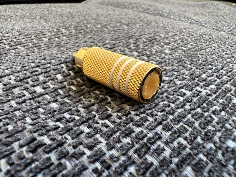

Iemand hier misschien enig idee wat dit is? Zat in een cd speler die ik gekocht heb. Zag toevallig de zelfde speler op marktplaats staan daar zat er ook een in. Zou lekker zijn als ik dit dingetje voor €2500 op marktplaats kan verkopen
Afbeeldingslocatie: https://tweakers.net/i/q331hw7dXbRrjQxkiWtdHC32JG4=/800x/filters:strip_icc():strip_exif()/f/image/uFZn7puOfC7yThLaDIEOweHE.jpg?f=fotoalbum_large
Afbeeldingslocatie: https://tweakers.net/i/1Y6WFHP99LtOIMaE3oYsdBbAIzc=/800x/filters:strip_icc():strip_exif()/f/image/2HFm3C1x8EZQJXTuAVNGQWUW.jpg?f=fotoalbum_large
Afbeeldingslocatie: https://tweakers.net/i/NH_AVV0zkh1P_iGETy4fvNVWK2E=/800x/filters:strip_icc():strip_exif()/f/image/YLos5dVOVs0iUCqoTEejkcbd.jpg?f=fotoalbum_large

Het is een afsluitweerstand (plug) voor een 75 Ohm coaxaansluiting.
Wat materiaalkosten betreft niet veel waard.

JoeCool schreef op donderdag 15 september 2022 @ 16:39:
Oké, waar is het goed voor?

royhoi schreef op donderdag 15 september 2022 @ 16:51:
Nergens voor. Deze dingen heb je niet nodig. Maar er zijn systemen die het nodig hebben (zelf denk ik aan Ethernet over coax) en daar zal het wel van afgekeken zijn.
Even online een quote (m.b.t. ethernet) gejat:
It is a blanking plug for the end of the cable, commonly 75 or 50 ohm to match the cables impedance, used in order to stop signals being reflected from an unterminated end.
downtime schreef op donderdag 15 september 2022 @ 16:57:
Maar er staat coax in de naam 'Coaxial', dus het zal hier ook wel nodig zijn :+
Maar inderdaad, nog geen 5 cent aan materiaal. Al zal er vast een enorm bedrag voor betaald zijn in de audiopedo wereld.
