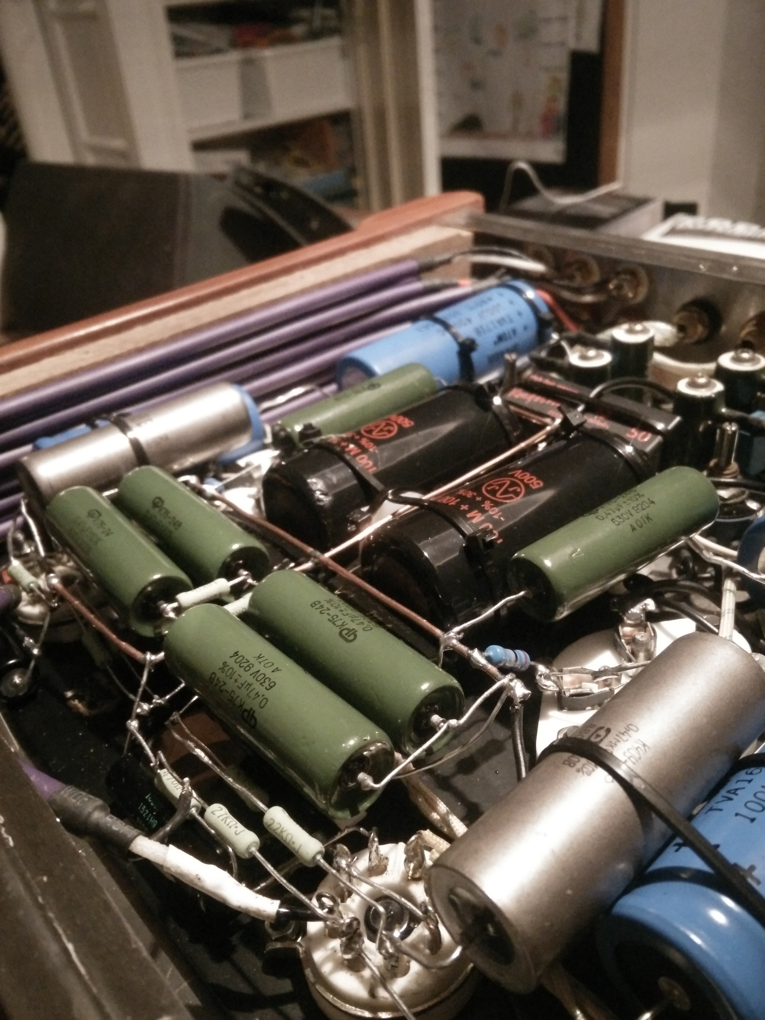

Schroef trouwens voor de gein eens zo'n high-end speaker / versterker open. Zie je al die dunne spoortjes op de printplaat, en al die solderingen (van tin!)? Die voldoen niet echt aan de eisen die er in het artikel genoemd worden ;)

Oe! Buttons :9
Goh, die van mij is point to point :)
300B SET ingewanden
Met PIO's uit Rusland... vast niet door elven gezalfd...

Adonias schreef op dinsdag 6 december 2016 @ 14:31:
Inderdaad... enorme ladingen tin en erg dun koper...
Grappig, als onze hardware ontwerper / prototype bouwer zulk werk zou afleveren zou hij on the spot ontslagen worden. Maar blijkbaar is het in de high-end audiowereld goed voor de audiokwaliteit om 'point-to-point' knutselwerkjes op te leveren _O-
Zal vast goede EMC eigenschappen hebben die versterker :+

Ik heb hem zelf in elkaar gezet :D
Ik begrijp dat hij voor verbetering vatbaar is ;) Gelukkig wist ik dat al.... de laatste soldeerpunten zijn met een 60w soldeerbout gezet (regelbare was net overleden)... Dat levert idd geen net resultaat op.
Dat gezegd hebbende, hij klinkt briljant en is 100% bromvrij.
Hard-wired, mooi gedaan!

De meningen zijn verdeeld hierover :D Maar bedankt!

EddoH schreef op dinsdag 6 december 2016 @ 15:10:
Dit is een versterker en receiver in één :+

Als ik de pio's verkeerd om zou hebben wel, ja. Ik heb echter met een osciliscoop gemeten waar de outer foil zit zodat ik ze goed kan orienteren.
Het stalen kastje eromheen zal trouwens toch al niet veel binnenlaten.
Anyway kom luisteren voordat je met dit soort opmerkingen komt.
