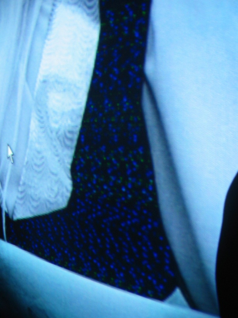

Precies, dit soort werk :)
Afbeeldingslocatie: https://tweakers.net/i/GdFaOHkQhpYMm7Wrhj5sizIzwLo=/800x/filters:strip_icc():strip_exif()/f/image/BhoZx5fCcB4qDskE7djNT45J.jpg?f=fotoalbum_large
Afbeeldingslocatie: https://tweakers.net/i/oIPnaSUfzMKn7AWda65zRMng-xc=/800x/filters:strip_icc():strip_exif()/f/image/8T2MTN9ptprhKciqh6wCzL7Q.jpg?f=fotoalbum_large

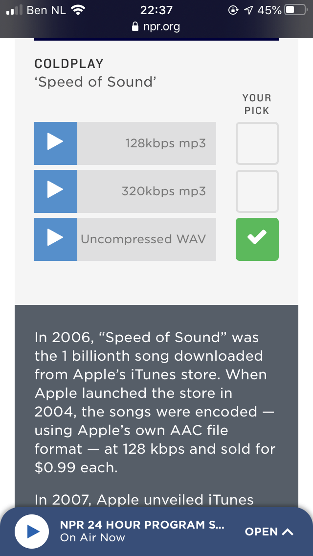

Ik heb de eerste gedaan, met m’n iPhone SE 2016 met originele (kwakerige en slechte) in-ears. Uitkomst (en ik zal het toelichten zodat je het zelf ook kan horen):
Afbeeldingslocatie: https://tweakers.net/i/aZcRFh0prrvkyUHYdIv5IxzTld4=/800x/filters:strip_icc():strip_exif()/f/image/65v1eju8SmdDGYvUbvlGZTgY.jpg?f=fotoalbum_large
Testsetup ivm slapende vriendin dus niet over studioset
Nummer 1: de makkelijkste van heel de set. Luister naar de transienten van de bekkens. Het wordt echt een soepzooitje bij lossy. Dat is aan het einde van het nummer.
Afbeeldingslocatie: https://tweakers.net/i/aJZdrYUSnK-8ZL3bDt7qMTiwKMs=/full-fit-in/4000x4000/filters:no_upscale():fill(white):strip_exif()/f/image/XCEE08ohQGrEbEAePKipyaLF.png?f=user_large

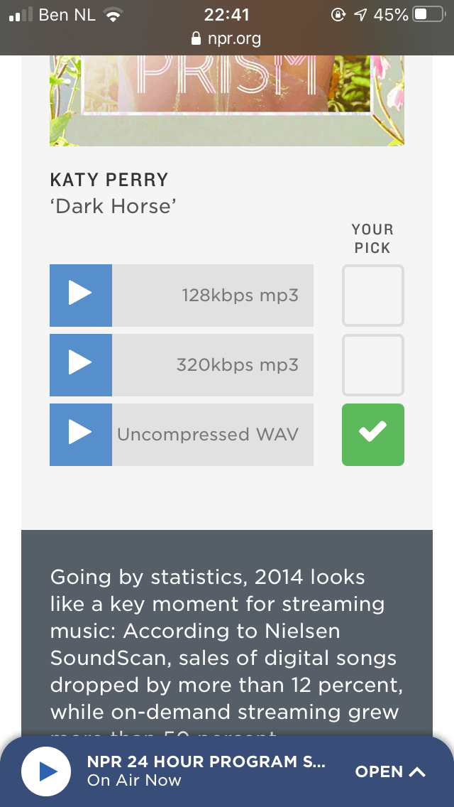

Nummer 2: dat was een lastige, ondanks het glockenspiel. Wat het lastig maakt; heel de aanloop is vrij zijig, pas op het einde komen de transienten van het glockenspiel. Ik twijfelde tussen 2 en 3 omdat beiden over deze kwakerige in-ears last leken te hebben van verschuiving in de transienten, maar minder dan 1. Dat is echter de akoestiek en niet precieze timing van de muzikanten. Na terugluisteren valt me pas op dat ik het wollige in de decay van het glockenspiel over het hoofd heb gehoord (best een dead giveaway maar in deze snippet niet zo irritant als bekkens met lossy compressie).
Afbeeldingslocatie: https://tweakers.net/i/VOWEOYeyrOnvVZQxBDPxdqMTUkU=/full-fit-in/4000x4000/filters:no_upscale():fill(white):strip_exif()/f/image/BXM03mSUZndFNzkBK2QUX9li.png?f=user_large

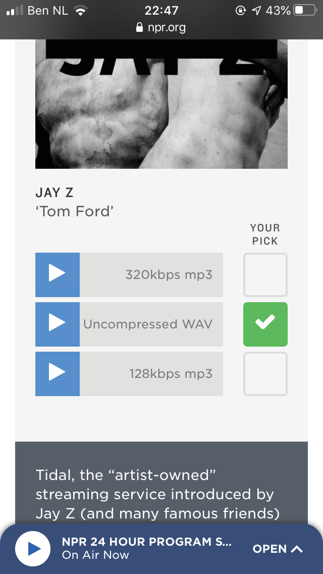

Nummer 3: Deze is weer vrij duidelijk; let op de clap/snap; de uncompressed is strakker en geeft minder ruis in de decay. Met ruis bedoel ik in dit geval verschuivingen in het spectrum (kabbelend beekje). Waar je in de wav duidelijk een schone nagalm hoort is dat bij de lossy versies veel meer een verzameling random sinustonen waardoor de nagalm wollig wordt.
Afbeeldingslocatie: https://tweakers.net/i/l4drrQLJI6MDZD5CfESOXrMTnRU=/full-fit-in/4000x4000/filters:no_upscale():fill(white):strip_exif()/f/image/EiPCCCQit5uZHvpaNmROh586.png?f=user_large
