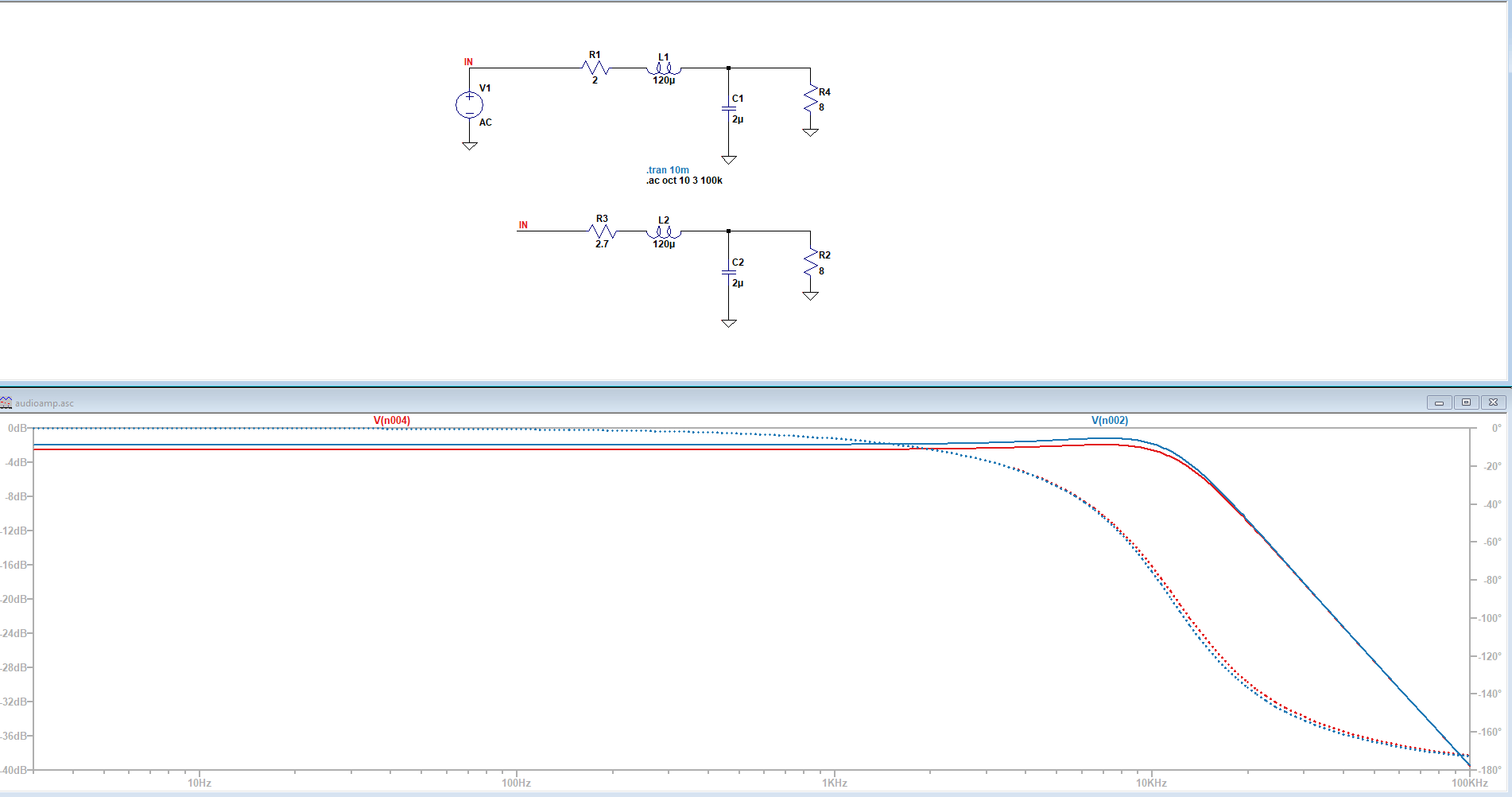

Ray schreef op woensdag 8 augustus 2018 @ 23:32:
@Jag @FrankHe ik moet zeggen dat ik best verbaasd was wat een 'relatief' kleine aanpassing van een filter toch voor verandering kan brengen. Ik had jaren geleden al eens in overleg de weerstand over de midtoner aangepast van 2,7 naar 2,2 ohm. Destijds eigenlijk enkel om het mid wat prominenter te laten spelen
Maar een componentwaarde met 20% aanpassen vind ik een relatief grote wijziging. Ook is dat, zeker bij passieve filters, heel makkelijk te simuleren.
Filter
Ik denk dat er niemand is die zal stellen dat een weerstand in een passief filter wijzigen geeft effect zal hebben...

Ray schreef op donderdag 9 augustus 2018 @ 10:30:
Die twee acties zijn eigenlijk los van elkaar. Ik had weer wat 'foute sites ' bezocht en gelezen dat er ook binnen weerstanden wellicht nog wat winst / verandering te halen is. Dus moest ik de waardes hebben. Aangezien ik dus ooit al eens die had veranderd heb ik die eerst weer teruggezet met conclusie dat dit best een verschil was wat ik dus eerder, andere ruimte / andere akoestiek, nooit zo ervaren had.
de nieuwe weerstanden hebben in ieder geval een lagere afwijking, dus zowaar een meetbaar verschil ... daarnaast zouden ze 'een ander karakter moeten hebben' tja dat is toch leuk om eens te testen vind ik dan. Ga of kani ik het horen ? geen idee. Kan ik het vergelijken ? tja zou kunnen dan moet ik ze eerst buiten de kast wisselbaar maken en dan nog is de tijd tussen het wisselen te lang om echt wat te kunnen laat staan blind te vergelijken.
Is het leuk om er mee bezig te zijn en is de 'tweak' naar mijn idee 'budget vriendelijk' > check :9
Een lagere afwijking zegt helemaal niks, zeker niet bij passieve filters.
Afwijking: Andere waarde dan wat er gespecificeerd is.
Als je een 2 Ohm weerstand met 10% afwijking hebt, kan dat dus 1.8 of 2.2 ohm zijn.
Een 2 Ohm 10% weerstand vervangen door een 2.2 Ohm 0.1% weerstand zou dus mogelijk 0 verschil kunnen maken.
Afwijking is geen meetbaar verschil, maar een specificatie.
Een weerstandswaarde van een filter vervangen is geen 'tweak'. Je veranderd de functionaliteit van je filter. Natuurlijk ga je dat horen, dit heeft exact hetzelfde effect als een DSP instellen op -1dB vanaf een bepaalde frequentie. "een ander karakter" betekend gewoon dat je frequentie-respontie vlakker of minder vlak is geworden. Pak een versterker met een bass-boost knopje en je hebt hetzelfde effect.
Nogmaals:
dragonhaertt schreef op donderdag 9 augustus 2018 @ 09:37:

dragonhaertt schreef op donderdag 9 augustus 2018 @ 10:41:
maar als mijn huidige 2,7 (zowel op hoog als mid) links bv +10% is en rechts - 10% dus de maximale afwijking zou dat negatief zijn voor het stereobeeld etc toch ?
dus lijkt het mij dat in ieder geval zorgen dat het verschil tussen de componenten zo laag mogelijk houden altijd en goede actie is. Immers zoals je grafiek laat zien is een afwijking van 10 - 20% al best fors in effect.
lees net dat ze nog even handmatig gemeten zijn en allemaal 2,73% zijn.

Ray schreef op donderdag 9 augustus 2018 @ 10:49:
Dat is correct.
Lijk me wel erg slecht om een 10% weerstand in een passief filter te hebben. Een 1% weerstand kost maar 2 cent.

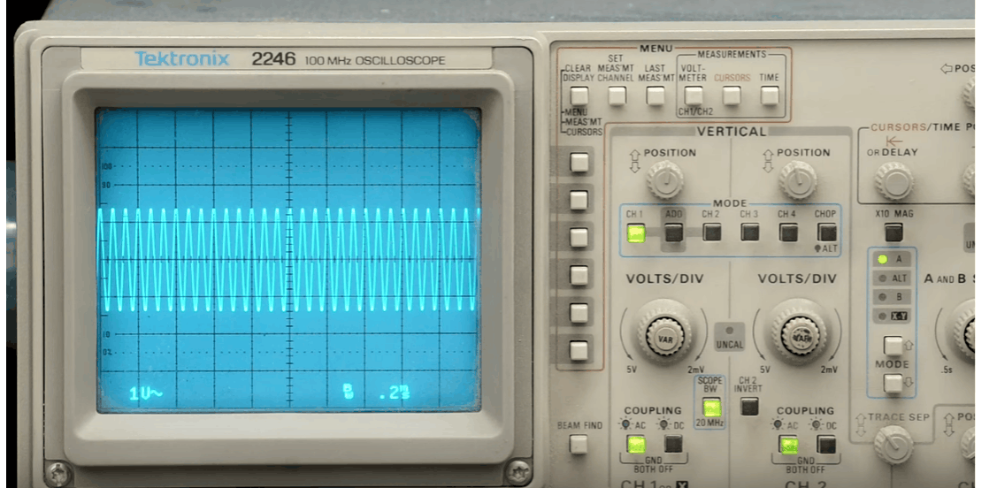

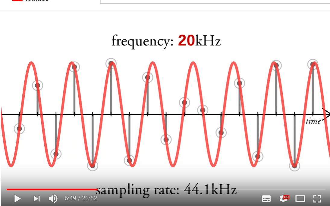

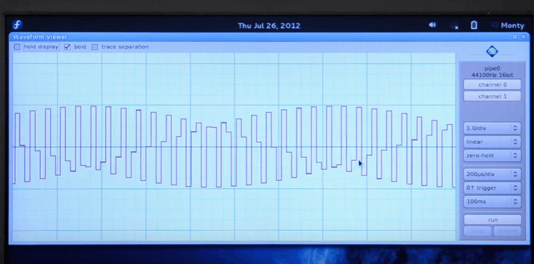

pdxnet96 schreef op donderdag 9 augustus 2018 @ 12:25:
En hoe zit het met upsamplers zoals de los verkochte DAC Cambridge Magic plus
van 44.1 tot 192khz naar 384khz 24bit
Wat wil je er precies van weten? Die werken, en doen precies wat er staat, ze upsamplen. Dan kan probleemloos. Maar er kan niet vanuit het niks informatie bijkomen, dus in de audio band veranderd er niks.
Of het helpt? Nee, totaal niet. Niet alleen omdat er dus geen informatie bijkomt, maar nog meer vanwege de manier waarop DACs intern werken: Er zit een sigma-delta chip in. Letterlijk het allereerste wat die doet met binnenkomende data is de handel upsamplen. Via wat filtering/modulatoren wordt vervolgens het aantal bits drastisch verlaagd, maar dat gebeurd nadat ze zelf hebben geupsampled.

Ik zou toch dat filmpje helemaal kijken. Er kan namelijk alleen maar een mooie sinusachtige wave uit een analoge uitgang van een tot 20Khz geschikte DAC komen, simpelweg door hoe het werkt. Anders kan je nooit goed 15-20Khz signaal uit een 16bit 44Khz audiobestand halen (je hebt dan minder dan 3 "punten/staircase treden" per sinus). Juist omdat er geluid van mazimaal 20Khz wordt gebruikt, "past" er maar 1 goed signaal door de punten heen en heb je zelfs met minder dan 3 punten per sinus (20Khz geluid, 44Khz sampling) nog steeds een volledig correcte reconstructie van het analoge signaal. Dat goede signaal is echt een signaal dat er totaal anders uitziet als het "staircase" digitale signaal.
Om maar even de essentie uit het filmpje te halen, dit is hoe een gedigitaliseerd 15Khz signaal eruit ziet, 44,1Khz gesampled, weergegeven als een "staircase" (dus visueel blijft de waarde van elk samplepunt geldig tot het volgende samplepunt komt. Dan krijg je dus die "staircase"):
Afbeeldingslocatie: https://tweakers.net/ext/f/UFYAxrM6WxfCWWdHOVtqy3Ww/full.png
Dit zijn minder dan 3 samplepunten per "Hz" en het ziet er niet echt uit. Als je dit 44,1Khz signaal door de allersimpelste DAC die er bestaat gooit, en je bekijkt het analoge signaal, dan ziet dat analoge signaal gemeten met een scope er zo uit:
Afbeeldingslocatie: https://tweakers.net/ext/f/14c9NRRApmGpLSfcqfYNN0Sr/full.png
De reden dat dit gewoon goed gaat, is omdat de digitale weergave in de vorm van een "staircase" niet klopt. De waarde van een sample is alleen geldig op dat ene oneindig korte tijdsmoment van het sample en niet net zo lang tot het volgende sample komt (wat je met een 'staircase' grafiek wel suggereert). Als je het digitaal goed weer zou moeten geven, moet je het doen als wat hij noemt een "Lollypop grafiek". En door die grafiek kan je dan maar een passende analoge lijn trekken: Exact dezelfde als die van het input signaal. Dat ziet er dan zo uit:
Afbeeldingslocatie: https://tweakers.net/ext/f/NizPJ6EX1aJ8MkuWXFlvwSm6/full.png
Hier zie je de "lollypop" van een 19Khz signaal en het analoge signaal wat daarbij hoort. Dat heeft helemaal niets te maken met de "staircase" grafiek die je er ook van had kunnen maken op het scherm.
Er zullen vast DAC's zijn die een de 44Khz samplepunten uit het digitale signaal als absoluut analoog signaal outputten door er simpelweg "dat volume op dat moment, tot het volgende sample" van te maken (dan krijg je de "staircase"), maar dat moet dan wel totaal nergens naar klinken en lijkt me niet dat ook maar 1 serieuze DA dat echt doet.
Voorwaarde is wel dat het geluid onder de Nyquist frequentie blijft. Een bestand dat tot 20Khz loopt, werkt dus uitstekend met een 44Khz digitaal formaat

Niet omdat je mij blindelings moet geloven, maar wel als achtergrond: Ik ontwerp dataconverters voor mijn werk. Tegenwoordig wat meer Nyquist ADCs, maar nog steeds meer Nyquist DACs totaal gemaakt.
Ik ben ondertussen tot halverwege het filmpje, zal later nog wel laatste helft kijken :D. Als eerst komt het argument langs dat een digitaal signaal geen staircase is, maar alleen op discrete sample momenten bestaat. Dat klopt. Echter in de praktijk wordt het in 99% van de gevallen als staircase getekend, simpelweg eenvoudiger (edit: zie nu dat hij dat ook in het filmpje noemt). Vervolgens is in de praktijk bij het analoge gedeelte van echt zo goed als elke DAC een zero order hold, oftewel een staircase, uitgang. Dan kan er al wel een eerste orde filtertje worden toegevoegd, maar geen first order hold (oftewel een rechte lijn tussen punten) of hoger. Ik heb er zelf weleens naar gekeken, maar de conclusie is altijd dat gewoon sneller samplen veel eenvoudiger is.
Sigma delta DACs zijn beetje anders weer: Eerst ga je digitaal upsamplen, en resolutie verlagen. Vervolgens zet je dat signaal op een, gemiddeld genomen, 5-6 bit Nyquist DAC. Die weer gewoon een staircase ervan maakt, alleen op een paar MHz sample frequentie. En het voordeel daarbij is, is dat het redelijk eenvoudig te filteren is, veel makkelijker dan bij een Nyquist DAC.
De reden echter waarom ik niet dol ben op de filmpjes die laten zien dat er geen staircase uit een DAC komt, is omdat het simpelweg niet relevant is*. Zo'n lelijke sinus met 3 punten per periode? Die is nog steeds perfect qua geluid. De lineariteit is prima. Het ideale audio signaal zit er in, en daarbovenop zitten nog hoger frequente signalen die zorgen voor de scherpe stappen. Maar die zitten per definitie buiten het hoorbare spectrum. Als jij een Nyquist DAC gebruikt(of NOS DAC zoals @Fairy schrijft), dan komt dat lelijke signaal eruit, en dan klinkt het perfect! Als je een ideaal filter erachter zet, dan komt het oorspronkelijke signaal weer terug, maar dat maakt voor jouw oren niks uit, want al die ongewenste tonen die weg worden gefilterd kon je toch al in de eerste plaats niet horen. Dat is echt primair om het makkelijker te maken voor jouw versterker en om jouw tweeter niet op te blazen met ultrasone signalen.
En dus elke oude DAC in een CD speler deed dit ook gewoon. Alleen dan om te zorgen dat je audio installatie niet elke vleermuis in een kilometer straal hoofdpijn gaf, moest er een veel lastiger filter achter dan bij een sigma-delta DAC.
* Of nou ja, bijna niet relevant: De zero-order hold introduceert een sinc roll-off in het spectrum. Wat betekend dit? Dat hogere frequenties onderdrukt worden, op Nyquist ben je een paar dB signaal kwijt. Als je de output filtert om er weel een smooth signaal van te maken ben je die nog steeds kwijt.
Edit: helemaal gezien, in principe goed stuk inderdaad, alleen punt blijft dat hoewel een audio ADC niet op 44kHz een zero-order-hold doet, dat in principe nog steeds hetzelfde klinkt, plus die iets onderdrukking van hoge frequenties.
