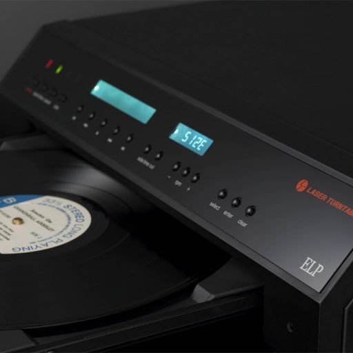

Dat wat je meld over dat platenspeler ding, een betere oplossing is om een apparaat te plaatsen die geen slijtage onderhevige onderdelen heeft (moeilijke manier van digitaal zeggen).
De hele charme van platen spelen is nostalgie of voor een DJ die het makkelijker vindt om met de handen te mixen. Die laatste zie ik niet een dergelijke constructie neerzetten ;)
Ik blijf het geldklopperij vinden, maar moet toegeven dat het wat kan doen m.b.t. slijtage te verminderen.

mr_petit schreef op zaterdag 26 oktober 2024 @ 00:38:
Platen zijn niet het meest praktische formaat of het meest duurzame formaat inderdaad.
Ken je deze, een 'laser' platenspeler :)
Geen slijtage aan je vinyl, wel een flink apparaat volgens mij!
https://www.elpj.com/
Afbeeldingslocatie: https://tweakers.net/i/yHbUfMlapLktvPIhw-F5NY2Gy6M=/fit-in/4920x3264/filters:max_bytes(3145728):no_upscale():strip_icc():strip_exif()/f/image/Pz5jfdmodNxvzkUzp0HCbWL4.jpg?f=user_large

Jef61 schreef op zaterdag 26 oktober 2024 @ 13:19:
Jazeker ken ik die.
Notoir onbetrouwbare apparaten.
Ze zijn alleen te servicen in japan bij elp, en vrijwel altijd is de conclusie daar dat je een nieuwe kan kopen tegen gereduceerd tarief.
Ook moet je plaat echt brandschoon zijn omdat stofjes etc als enorme tikken doorkomen.
Degene die ik heb gehoord, had ook een trackingprobleem (volgens mij het meest voorkomende probleem op die dingen). De eigenaar was daar niet van op de hoogte, en vond het natuurlijk het beste apparaat ter wereld, totdat hij mijn sample van de IGD testtrack hoorde.
Als ze dit probleem ontwikkelen, klinken ze als een draaitafel met versleten naald, met vrijwel dezelfde problemen :)
Dus geen digitale artifacten oid, ook al werkt het ding met een laser, het is een analoog apparaat.

Gelukkig zit ik in het "Om eerlijk te zijn, is dit een klein probleem bij audiofrequenties over relatief korte lengtes" gedeelte. Kabels zijn minder dan 2 meter lang.
Zeker en vast een kleiner probleem dan een naald die vinyl afschuurt.
