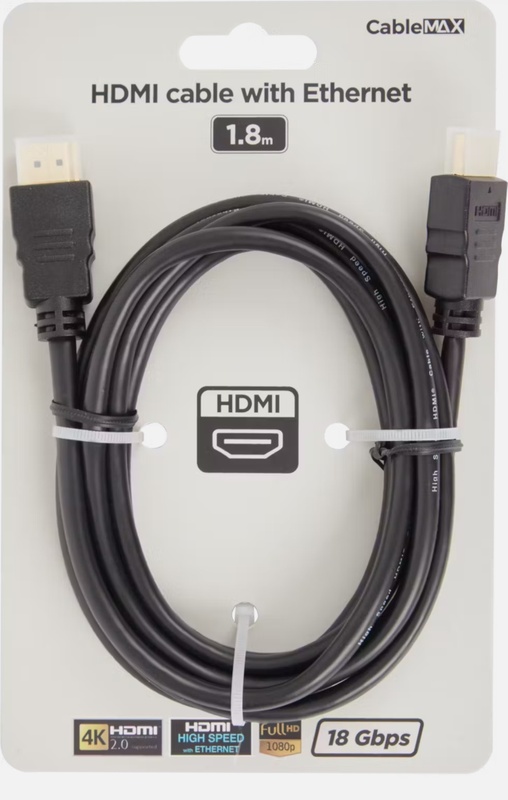

Kunnen we het nu weer over de zilveren HIFI-kabels gaan gesmeed door elfen gaan hebben? De laatste twee pagina's gaan erg off-topic heb ik het idee.....
Voor degene die heel veel Elfenkabels bij elkaar wilt zien, koop Het Grote Kabelboek 2023 van HVT. Je valt van de ene in de andere verbazing.....

Hier spreek je jezelf dan wel weer tegen.
Een kabel van de action die voldoet dan ook gewoon want die is gespecificeerd.
Zie hieronder:
Afbeeldingslocatie: https://tweakers.net/i/hXozLq9A2QsfQYhD6JHSJqH-QAg=/x800/filters:strip_icc():strip_exif()/f/image/5YYGzpmH2SKHeb3dSVDF69pK.jpg?f=fotoalbum_large
Zelf haal geef ik echt geen cent meer uit aan een HDMI kabel dan nodig.
Je zet de kabel 1x vast dus de kwaliteit van de connector maakt niet zo zeer uit.
Als die het doet dan doet die het.
Het is wat anders als je hem wegwerkt en er lastig bij komt.

Nou, nee, niet echt.
Net gekeken bij de action en die jij linkt verkopen ze (in ieder geval online) niet. Wel een hele hoop te goedkope rotzooi.
Dat plaatje dat je post ziet er wel ok-ig uit. Maar nee; vertrouwen krijg ik er niet van.

Zo kan ik het ook telkens een ander punt invoeren, nu gaat het weer om de bouwkwaliteit.
Jou stelling was dat 'mee eens omdat de kans groot is dat die kabels bij de action niet voldoen aan de norm' en daarop volgde je 'maar specs zeggen in dit geval ook veel omdat er gewoon een standaard is gedefinieerd'.
En die standaard is bij de kabel die poste van de Action gekwalificeerd op HDMI 2.0, dus zou gewoon moeten voldoen.
Dat er enkele defecten tussen zouden zitten wegens ondeugdelijke verpakkingen doet geen afbreuk aan specificaties.

Dat punt is ook gewoon geldig. Maar het is inderdaad een ander punt wat betreft kabels.
Ja, dat is ook zo. De meeste HDMI kabels die je bij de action kan kopen zijn gewoon ruk. Degene die jij hebt gelinkt kan ik niet vinden in de action webshop, maar zoals ik al aangegeven heb ziet ie er nog wel OK uit. Maar dat is niet he de gemiddelde HDMI kabel bij de action eruit ziet. Heb je mijn link niet bekeken toevallig?
Op zich mag je dat ook verwachten idd. Maar nogmaals, dit is niet een gemiddelde el-cheapo hdmi kabel van de action. Nogmaals, zie mijn link.

koelpasta schreef op maandag 6 november 2023 @ 14:58:
Grappig. :)
Maar die kosten ook waarschijnlijk niet 4.99 per stuk?
(Edit: het zijn overigens 3x dezelfde kabel en ik zie dat erachter nog meer van (waarschijnlijk) hetzelfde type hangt...)
Klopt, kosten maar liefst 2.99 per stuk. :+ Ik moet overigens zeggen dat iedere kabel van de Action bij mij tot nu toe volledig heeft gedaan wat hij moest doen. Volgens mij ga je ook echt pas bij grotere afstand issues krijgen. Ik kan op mijn werk in sommige lokalen mijn laptop ook niet met de beamer gebruiken omdat ik gewoon een knap brak beeld krijg, wat mijns inziens ligt aan de >10m lange hdmi kabel die er ligt.
Grappig. :)
Inderdaad, 3 dezelfde kabels .. had ik niet gezien 8)7
Twee jaar geleden heb ik een HDMI kabel bij RU connected gekocht. Een solide kabel.
