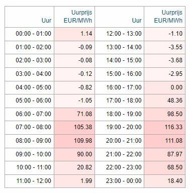

Waarom niet? De auto is niet altijd thuis. En wat als je geen panelen of niet genoeg kan leggen? Op je werk staan misschien hectaren aan panelen of werken ze met industriële contracten voor stroom waardoor je tegen een zeer laag tarief zou kunnen laden. Of met een dynamisch contract. Ik zie vaak heel goedkope tarieven op de uren dat ik werken ben. En hele dure tarieven op de andere uren.
Afbeeldingslocatie: https://tweakers.net/i/f2khykQp6OHxA_fZ9JxgkHW1i2w=/full-fit-in/4920x3264/filters:max_bytes(3145728):no_upscale():strip_icc():fill(white):strip_exif()/f/image/QTyyxToMl1zg6qf90HgN2ocJ.jpg?f=user_large

  • IvoB2
  • Registratie: April 2019
IceBlue schreef op maandag 2 oktober 2023 @ 15:02:
Je begrijpt het punt niet.
Ik ben niet tegen een thuisaccu maar zie geen voordeel in een autoaccu die je woning van energie kan voorzien via een tussenstap als thuisaccu. Of je werkt met een EV accu (maar dan zal je er idd mee moeten leren leven dat die niet altijd aan de woning gekoppeld is en het voordeel grotendeels wegvalt) of je werkt met een thuisaccu (en dan heb je feitelijk geen bidrectionele laadpaal nodig).
Wanneer je een thuisaccu hebt moet je EV niet aan de woning gekoppeld zijn om genoeg energie op te slaan.
Dan laadt de PV je thuisaccu sowieso vol voor later en/of je programmeert het dynamisch laden van de thuisaccu volgens het voordeligste tarief (wat in de praktijk na salderen nogal eens tegenvalt, Nederland is daar met zijn salderen (nog) een uitzondering op).
Voor wie PV heeft en nog kan salderen via het net is een woning gekoppelde accu sowieso redelijk nutteloos.
Wie niet meer kan salderen maar wel een thuisaccu kan ook thuis werken met dynamische prijzen. Daar heb je geen BEV voor nodig.

Mijn thuisstroom kan periodiek ook gratis aangeleverd worden (dynamisch) en kost met een variabel contract doorgaans netto een 3 cent/kWh voor de naakte stroomprijs en 15 cent/kWh all in (en voor wie geen PV noch thuisaccu heeft 10/27 cent/kWh.
Voor september bedroeg het werkelijk gewogen RLP gemiddelde voor de Belpex DA bv. 9,917 cent/kWh en de all in prijs variabel 14,86 cent (te vermeerderen met de kosten).

Met dat doel monitor ik al meer dan een jaar voor mijn verbruikersprofiel (PV met op jaarbasis meer teruglevering dan afname) zowel het resultaat voor een dynamisch als een variabel contract.
En dat is (voorlopig nog) in het nadeel van dynamisch. Je kan hier immers bij afname de kosten niet recupereren bij teruglevering.
Terugleveren doe je met een PV installatie doorgaans tussen 10:00 en 15:00 uur. De tijd dat je voor dynamische teruglevering nauwelijks iets krijgt (als je al niet moet betalen) terwijl de TLV met een variabel contract 24/7 hetzelfde is (en gemiddeld hoger dan dynamisch).

En van het net eerst stroom inladen in een accu (AC naar DC) om vervolgens terug te leveren naar de woning (AC) brengt verliezen met zich mee. Op die verliezen betaal je in Vlaanderen ook steeds de volle mep heffingen, accijnzen en BTW (terwijl je zo voor niets kan inzetten).
De dynamische nettarieven lagen in januari rond de 8 cent en de vaste tarieven rond de 13 cent.
Mijn variabel energiecontract (24/7 vaste prijs) was in januari 2 € duurder dan het dynamisch. Maar voor dynamisch wordt een vaste maandkost van 5 € aangerekend en voor vast niets.
Dus zelfs in de winter is dynamisch hier al niet voordeliger.
Dat dit in "de toekomst" anders kan zijn kan best zijn. Maar dat is voorlopig gewoon gissen en geen zekerheid.
Maar van één ding ben ik wel zeker: dat het iets ingewikkelder is dan men het doorgaans wil voorstellen en dat zowel technisch als economisch.

Maar, persoonlijke mening, wat moet ik daar mee?
Tussen midden november en begin maart krijg ik de 15 kWh thuisaccu al niet alle dagen volgeladen met zonnestroom. Laat staan een auto accu met een veel grotere capaciteit.
Voor de winter zal dynamische prijzen niet veel verschil maken omdat zonnepanelen niet veel doen en het net sterk afhankelijk is van fossiele brandstoffen. In de andere drie seizoenen hebben ze echter wel een aanzienlijke bijdrage. In Nederland zal echter vanwege de uitstel van de afbouw van de salderingsregeling steeds meer congestie op het net ontstaan. De eerste thuis accu's worden nu rendabel vanwege de beschikbaarheid om te kunnen balanceren, niet het daadwerkelijk balanceren zelf (Zonneplan).

Iedere situatie is anders en heeft andere uitgangspunten.
Tussen begin maart en begin november heb ik het net helemaal niet nodig voor afname want dan zorgt de PV installatie ervoor dat ik 100% zelfvoorzienend ben.
Het net dient dan alleen om tegen een vergoeding overproductie terug te leveren aan dat net. En tot op heden is de vaste prijs van de teruglevering (toch in Vlaanderen) hoger dan via een dynamisch contract (want de meeste productie is er rond de middag wanneer de dynamische (terug)leverprijzen het laagst zijn. Bovendien gaat er van deze dynamische prijzen ook nog eens een fee af voor de nergieleverancier volgens kWh en een fee voor vaste kosten.
Ter info: ik ben al jaren in de praktijk bezig met PV, energiecontracten, thuisopslag, EV-rijden, laadpalen, energetische zelfvoorziening en doe dat liever op basis van eigen data en cijfers dan op basis van eenvoudige veronderstellingen en verkoopspraatjes van de sector.
Balnceren als verdienmodel wordt hier ook al een tijdje aangeboden. Maar je ziet ook daar dat men eerst dat "gratis" ter beschikking stelt en dan plots jaar na jaar kosten beging door te rekenen vanuit de aanbieders. Dat zijn heus geen non profit organisties die het beste met de klant voorhebben. Het draait ook daar voornamelijk om de eigen winst en consumenten zo gek krijgen de kost van de investeringen op zich te nemen zodat het risico voor de aanbieders zo laag mogelijk is en de winst redelijk eenzijdig aan de kant van de aanbieders.
Wanneer je echter niet verder wil/kan kijken dan een verkoopspraatje met een zeer eenvoudige voorstelling van zaken en niet alles volgens de eigen situatie en data gaat doorrekenen zie je uiteraard alleen maar voordelen.
Er zijn maar weinig consumenten die beschikken over eigen cijfers bekomen over een lange periode van datacollectie zodat ze de eigen situatie doorgronden en kunnen uitmaken wat voor hen het beste scenario is en dan maar afgaan op de cijfers van verkopers.
Ieder zijn ding dus.
En neen, een eenvoudige domme AC laadpaal is standaard niet bidirectioneel. Met wat bijkomende hardware, software en kennis zou hij daar wel toe uitgebreid kunnen worden maar dan overtreed je de homologatieregels.
