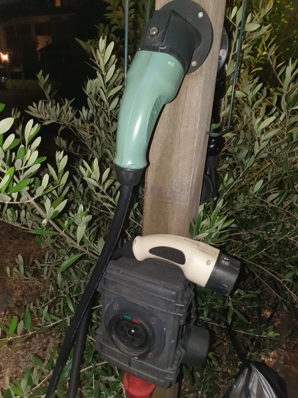

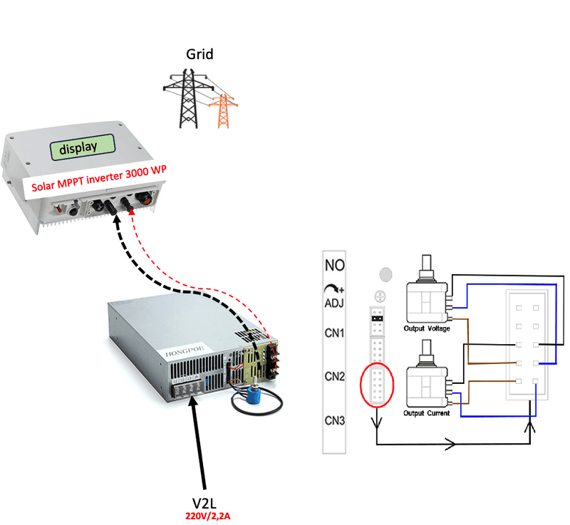

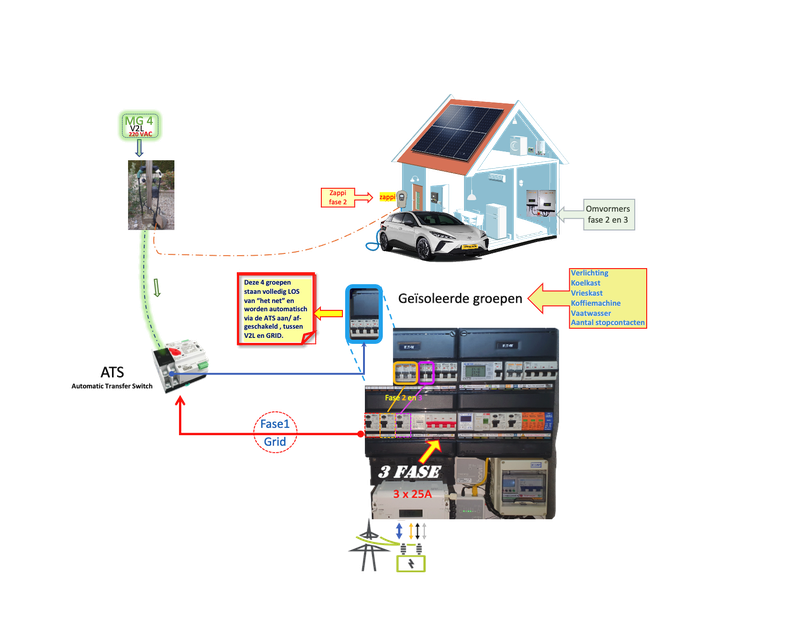

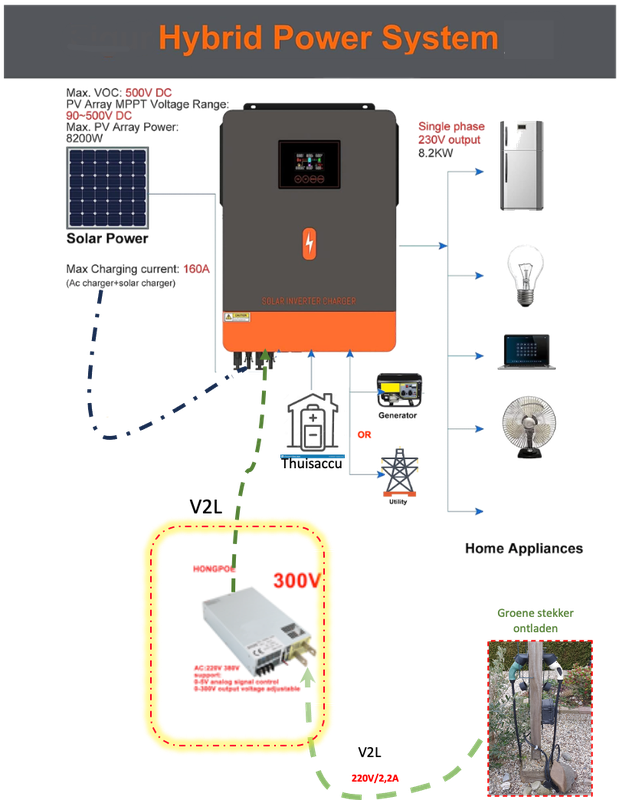

Op dit moment is het dus zeker een hobby projectje en aangezien er al veel voorbereid is rest voor mij alleen nog de veilige aansluiting op het lichtnet.
Voor de duidelijkheid even meegeven dat ik in Vlaanderen woon en dat dit daar niet zomaar toegelaten is.
Wie een installatie plaatst die kan terugleveren aan het net of een binnenhuisinstallatie heeft waarop een productie en/of opslagmedium geplaatst wordt parallel met het net mag alleen daartoe gehomologeerde apparatuur gebruiken, de installatie technisch laten keuren door een erkende instantie en dan aanmelden bij de netbeheerder. Dat geldt dus ook voor EV's die kunnen terugleveren aan het net.
Na het lezen van de oplossing van @grotegok leek mij dit nog het missende deel wat voor een nette en gecontroleerde aansluiting kon zorgen. Je wilt immers de V2L van de EV niet te zwaar belasten en toch wat rendement halen. Als een EV, gekoppeld aan je woning, geen zoden aan de dijk zou zetten, zou dit volgens mij veel minder leven bij veel V2L bezitters. Er wordt overal geëxperimenteerd en de Biderectionele laders zijn inderdaad nog erg duur en nog maar weinig CCS geschikt.
De wens is vaak de vader van de gedachte. :)
Het is niet omdat er iets "veel leeft" onder een bepaalde community dat dit daarom ook economisch rendabel is. Nog altijd het eerste uitgangspunt van de massa (Ik ben daar ook een uitzondering op, ik ben al blij dat het me zelf niets extra kost, extra winst ga ik door EV te rijden niet veel maken en al zeker niet door een thuisaccu te plaatsen. Ben al blij dat een een soort hobby is gefinancierd door o.a. de overheid.
Moest ik een BEV en thuisaccu volledig zelf moeten financieren was ik er ook nooit aan begonnen.
M.a.w. Mijn investering is al gedaan in een nieuwe EV en ik hoop dat de uitgedachte oplossing een "kleine" bijdrage kan leveren, ook gezien de mogelijke afschaffing van de salderings regeling in de toekomst. Ook de elektriciteitsprijzen zijn al lang geen 21 cent per kWh meer, dus ik denk dat mijn extra investering van ongeveer € 500,- wel terug te verdienen is. Anders is het gewoon een ervaring rijker ;)

Wanneer ik dus moet kiezen om eigen zonnestroom op te slaan en het punt van zelf te moeten betalen voor een auto (wat zowat opgaat voor iedere pensionado en een groot deel van de werkende bevolking) mee in rekening gebracht moet worden kies ik dus resoluut voor de kostprijs van een thuisaccu. Ik vind nl. nergens een fatsoenlijke EV voor de prijs van 6.000 € met bovendien tien jaar garantie.
Dat kost me ergens tussen de 35.000 en 50.000 €. Ik zit dan met een gat tussen de 29.000 en 41.000 € euro en kan de woning dan zelfs niet eens 24/7 op die mobiele accu aansluiten.
Er zitten in de EV trouwens ook veel meer onderdelen dan in de thuisaccu. Dat is gewoon een blokje ter grootte van een halve tafelmodel ijskast en een omvormer aan de muur die nergens in de weg hangt.
Een EV aan de eigen woning gekoppeld neemt heus wat meer ruimte in.
Een EV laadt met ongeveer 80-92% efficiency op. Dit is sterk afhankelijk van je laadsnelheid. Bovendien zal dit positiever worden wanneer je met een DC-lader laadt.
Stroom aan huis laden bij mijn EV gebeurt (in één enkele richting!) en gemeten over vier jaar met een verlies van gemiddeld 15%. En dan moet ie nog niet eens gaan terugleveren.
De totale beweging van PV naar thuisaccu naar AC verbruikers gebeurt aan de DC zijde met 2% verlies in binnen de volledige keten (DC => AC => DC => AC) met 11% verlies (gemeten over telkens 365 dagen). En dat zal nog verminderen wanneer het AC deel er tussenuit gaat.
Dus altijd minder verliezen dan PV naar DC/AC omvormer en van AC laadpaal naar DC omvormer accu EV. En dan heb je voor terug te leveren aan de woning nog eens de omgekeerde weg nodig ook.

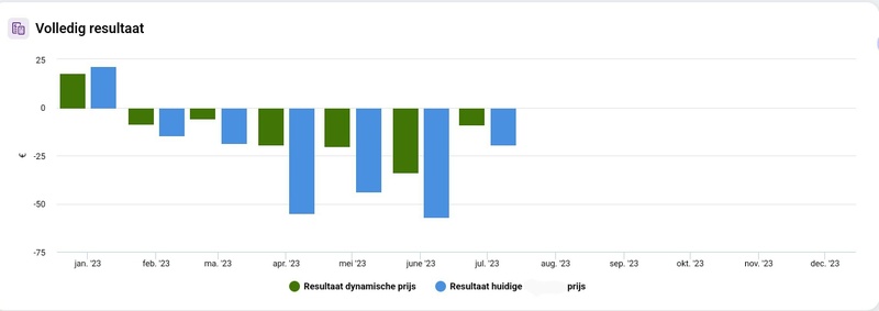

Ik heb al sinds 2011 een nulenergiewoning (en geen gas meer).
Ik ben zelfs al voorbij het punt van eigen verbruik afdekken en enkele centen belasting te vermijden.
Mijn energierekening is al jaren aan een stuk een verdienmodel. Ik krijg jaarlijks van de netbeheerder en de energieleverancier geld terug ipv te moeten getalen. Dat is voor mij dus al lang geen punt meer.
Ik maak mijn energierekening wel telkens over een volledig jaar en niet gebaseerd op korte periodes van extreem goedkoop kunnen afnemen en extreem duur kunnen terugleveren.
Die extremen zijn in de praktijk zo kort dat ze grotere vermogens vergen en (in Vlaanderen) die grotere vermogens moeten betaald worden en doen het kleine voordeel van betere afname- en injectieprijzen teniet.
Bovendien betaal je hier op afname kosten en belastingen bovenop de netafnameprijs en voor injecteren kan je die kosten niet recupereren.
Kan dus best zijn dat door een andere rekenwijze in NL dat momenteel nog voordeliger is maar ik geloof nooit dat na het salderen men dat lucratieve handeltje gaat laten bestaan. Zeker niet als iedereen dat begint door te krijgen. Netbeheerders en energieleveranciers zijn geen filantropen.
Laten we pessimistisch, ......
Excuseer maar het gaat me helemaal niet om een pessimistisch noch optimistisch scenario maar om de realiteit. Aan jezelf proberen rijk te rekenen door allerlei verwachtingsvolle scenario's op poten te zetten koop je in de praktijk niets.
De situatie zal ook wel verschillend zijn want ik heb op dit ogenblik voor 2023 125 kWh van het net afgenomen en 1272 kWh aan het net teruggeleverd.

Ik gebruik ook 2 stekkers. V2L stekker gemaakt zodat die witte klomp niet buiten zit. Is eenvoudig met 1 weerstand en een schakelaar (die heb ik binnen zitten, net zo makkelijk)
Omschakelen, met relais o.i.d. dergelijks, is mogelijk. Je faked de poort, die ziet een andere kabel en geeft laden/ontladen vrij.

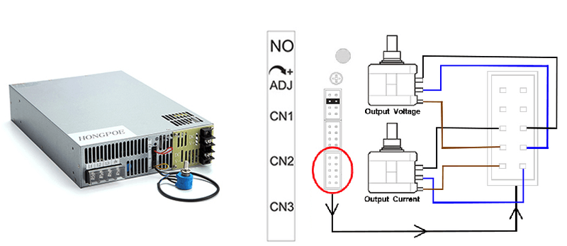

Super @grotegok , Fijn dat je even reageert !!!
Ik had zelf een SolarEdge SE2200H in gedachte. Deze wordt veel gebruikt aangeboden (ongeveer € 175-€200,-) en is er ook met display uitlezing. (Wel zo makkelijk als je de uitgifte van het vermogen van de geschakelde voeding wil uitlezen). Ik weet nog niet of deze SE aan de eisen voldoet om de MPPT uit te zetten EN een vaste DC instelling te waarborgen. (Ik zal me in moeten lezen od deze omvormer aan die eisen voldoet en heb eventueel een uitwijk naar mijn huidige Omnik 2K5 TL. Kan altijd stappen).
Volgens de specificaties denk ik dat hij hieraan voldoet:
Omdat maximum power point tracking (MPPT) en spanning voor elk zonnepaneel afzonderlijk worden geregeld door de SolarEdge power optimizer, is de SolarEdge SE2200H HD-Wave 1-fase omvormer alleen verantwoordelijk voor de omzetting van DC naar AC. Daarom is deze zonnepanelen-omvormer eenvoudiger, goedkoper en betrouwbaarder. De vaste stringspanning zorgt voor het hoogste rendement onafhankelijk van de stringlengte of omgevingscondities
Voor de geschakelde voeding dacht ik aan een Hongpoe 2500 watt / 0-300VDC.
(Deze wordt aangeboden op Amazon voor € 389,-)
Met een potmeter kun je het voltage regelen, waardoor je volgens mij zelf zou kunnen bepalen hoeveel Wattage er uit je EV wordt getrokken.
De Type2 laadstekker is voorzien van de 470 Ohm weerstand en doet netjes z'n werk. Mijn EV, een MG4, herkent de stekker en schakelt netjes naar ontladen.
De V2L van de MG staat te boek als 2.2 Kwh (is al veel getest op internet tot waarden van boven de 6 Kwh.)
Dit is voor mij niet het uitgangspunt. Zoals ik al schreef is mijn doel om de basislast te compenseren en eventueel extra aan het "lichtnet" terug te leveren op de momenten als dit handig is ivm het flexibele contract.
D.m.v. twee ATS'en hoop ik nog wat extra mogelijkheden in te passen, om bijv. geheel af te schakelen van het NET (isolatie veiligheid) en het omschakelen van de 230VAC van de omvormer (V2L 230VAC) op het moment dat er toch een volledige power down is van het lichtnet, zodat ik ook een kleine noodstroom voorziening heb vanuit de EV.

MGforLuxury schreef op maandag 17 juli 2023 @ 09:55:
@Stefannn bedankt voor je reactie.
Voor wat betreft 1: het omstekkeren, is dit natuurlijk helemaal waar, ware het niet dat ik een Zappi lader buiten heb hangen, waar ik liever niet aan ga sleutelen.
Het rijden en het aantal kilometers is een ander verhaal. Ik heb inmiddels mijn 3e EV en rij daar als particulier ongeveer 10.000 km per jaar mee. Ik heb dus nu ook mijn 3e rijdende accu voor de deur staan en zal hier waarschijnlijk geen 10 jaar mee rijden.
Het omstekkeren is voor mij geen probleem, omdat ik overdag meestal thuis ben als pensionado. Ik heb een variabel contract en ben inmiddels gasloos en al bijna energie neutraal.
M.a.w. Voor mij is het een uitdaging om de rekening nog verder naar beneden te krijgen door nog meer zelf voordienend te zijn.
Onze meterkast is, qua groepsindeling, al aangepast sinds 2015, omdat ik toen al mijn eerste "off grid" solar inverter, gekoppeld aan loodaccu's in gebruik nam.
Dit bleek echter onvoldoende rendement op te leveren, zeker met de mogelijkheid om te salderen.
In 2016 heb ik toen besloten om naar 3 x 25A te gaan en mijn installatie om te wisselen voor een Grid tied inverter. In 2017 kwam daar een tweede bij ivm de aanschaf van mijn eerste EV en een extra string 3000wp zonnepanelen.
Er ligt nu dus 6000wp op mijn dak en heb een behoorlijke overproductie, die ik in de winter kan gebruiken om te verwarmen met twee airco's.
Mijn gedachte is om de V2L te gaan gebruiken om mijn grondlast(400 watt) te stabiliseren, zodat deze buiten de meter blijft. Dit kan vrij eenvoudig, omdat de gebruikers van deze grondlast dmv 4 zekering automaten op één fase zijn samengebracht, zodat zij eenvoudig los te koppelen zijn van het net. In dat geval functioneren zij als "eiland" en zijn alle noodzakelijke kleingebruikers (verlichting, koel/vrieskast internet, tv, computers) beschikbaar voor een alternatieve (lees V2L of generator) stroombron.
Het liefst zou ik de oplossing van @grotegok implementeren, door gebruik te maken van een "geregelde" schakelende voeding, die de V2L omzet naar 310V DC icm een afgedankte GRID TIED solar inverter.
Op die manier heb ik een "net synchrone" koppeling en kan ik zonder enige onderbreking schakelen.
In mijn situatie zou ik dat door de toevoeging van twee Automatic Transfer Switches(ATS) nog een "veilige" van het GRID losgekoppelde oplossing kunnen realiseren, om in geval van een stroomstoring "beperkt" in eigen behoefte te voorzien.

Bedankt @Stefannn voor je reactie.
Ik begrijp je reactie, maar ik ga er niet van uit dat ik, zelfs nu ik met pensioen ben, 10 jaar met mijn auto blijf rijden.
Ik hoef alleen maar terug te kijken naar de afgelopen ruim 45 jaar auto bezit. Ik heb slecht 1 keer 9 jaar met een auto gedaan. Dat was een nieuwe Honda Accord die in die tijd zelfs op LPG heb over gezet. Daarna is het nooit meer voorgekomen dat ik langer een auto in mijn particuliere bezit had dan hooguit 4 jaar.
Zoals ik al aangaf in een eerder bericht, is dit mijn 3e EV sinds 2017. Dus gezien de ontwikkelingen en mijn vervangingspatroon, zal ik zeker geen 10 jaar in deze auto rijden.
Voor wat betreft het rechtstreeks aansluiten .....Dat heb ik al gerealiseerd en werkt ook in de praktijk. De reden dat ik hier minder van gecharmeerd ben is de harde schakeling. De ATS schakelt de auto behoorlijk stevig in en uit. Er ontstaat dus een korte rimpeling. Dit voelt niet goed.
Daarbij komt ook dat ik deze oplossing iets minder "veilig" vind. Bij het naar buiten brengen van mijn oplossing kwamen er een aantal stevige reactie m.b.t. de "aarding" van het eiland dat V2L heet.
Ik kan mij hier dan ook wel in vinden. Je schakelt immers een fase af, terwijl de aarde van sommige gebruikers toch aangesloten blijft op de "standaard" aarding van de huisinstallatie.
En dan zie je de kostbare oplossingen, zoals power walls, losse thuisaccu's, bidirectionele laadtechnologie (welke voorlopig nog in ontwikkeling en onbetaalbaar is) en alle kritieken m.b.t. de V2L naar V2G die als "gadget" weggezet wordt.
Gelukkig zijn er toch nog mensen, zoals @grotegok en @Krisp "Tom's manshed" die, ondanks alle pessimistische argumenten toch stappen ondernemen om de V2L mogelijkheid van "leuke gadget" op te waarderen naar een "werkbare praktijk oplossing".
Het avontuur van @grotegok sprak mij dan ook direct aan, om mijn bestaande situatie:
Afbeeldingslocatie: https://tweakers.net/i/AHdOP5imtbq21-KGt_FnGZScXWI=/800x/filters:strip_exif()/f/image/SUDPiuqGhtb5HcaWVV6f3QcH.png?f=fotoalbum_large
welke de nodige kritieken en onhebbelijkheden heeft, om te zetten naar de oplossing van @grotegok .
Alleen is, zoals @grotegok al aangaf, deze oplossing zelf in elkaar gezet en is hier meer dan wat kennis voor nodig dan een professionele hobbyist(zoals ik).
De korte berichtjes die na zijn creatie verschenen waren zeer verhelderend en opende voor mij de weg om naar bestaande componenten te zoeken om de configuratie V2L naar V2G zo veilig mogelijk na te bouwen.
Zoals het er nu naar uitziet is de extra investering in bewezen technologie slechts 1/10 van een 10 Kwh thuisaccu oplossing. Met een extra investering (boven op de huidige oplossing) rond de € 600,- hoop ik ver te komen.
Mogelijk is het zelfs nog overkill, omdat ik nu als uitgangssituatie ga voor een 3000watt solar omvormer i.c.m. een 3000watt /300VDC geschakelde voeding.
Misschien is dit zelfs te hoog gegrepen, gezien het gegeven het standaard gezamenlijk verbruik meestal rond de 2000 watt maximaal ligt. Dat zijn de momenten dat je even koffie zet of de vaatwasser draait.
Eigenlijk denk ik dat je zelfs genoeg hebt aan een 1,5 Kwh oplossing en dat je alleen gemak hebt van die dubbele capaciteit (3000 watt) bij stroom uitval.
Dit gezegd hebbende, twijfel ik op dit moment zelfs nog om voor een 3000watt solar inverter i.c.m. een 3000 watt / 300VDC schakelende voeding te gaan, maar hier ben ik gewoon zoekende naar argumenten op dit toch maar te doen.
Ik hoop dat er meer V2L believers zijn, die niet direct deze oplossing afwimpelen als "gadget", maar serieus mee willen denken aan een werkende "veilige" V2L -> V2G oplossing waarbij het liefst gebruik wordt gemaakt van "standaard" beschikbare componenten. _/-\o_
Daarbij wordt ik ook nog eens extra getriggerd door de eindafrekening van mijn variabele contract bij de ANWB van de afgelopen 2 maanden.
Ik ontving gewoon € 41,- extra voor de teruggeleverde kilowatjes over de maanden april en mei, die nu niet bepaald maatgevend waren v.w.b. teruglever cijfers. Mijn inleg wat € 15,- wat werd weggestreept tegen de vaste kosten van gas. De gasaansluiting is wederom (2e keer) uit mijn contract verdwenen en de kraan staat dicht.

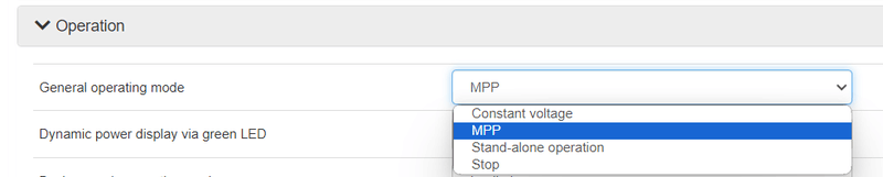

Een SolarEdge omvormer start niet op als hij niet met optimizers kan communiceren. Ze hebben een proprietair protocol waarmee ze met die dingen communiceren over de DC bekabeling.

Alleen is, zoals @grotegok al aangaf, deze oplossing zelf in elkaar gezet en is hier meer dan wat kennis voor nodig dan een professionele hobbyist.
Zoals het er nu naar uitziet is de extra investering in bewezen technologie slechts 1/10 van een 10 Kwh thuisaccu oplossing. Met een investering rond de € 600,- hoop ik ver te komen.

Ik ben helemaal niet off grid.
Dat zou in mijn situatie ook onzin zijn want ik gebruik het grid voornamelijk om terug te leveren zodoende een TLV op te strijken.
Zoals ik eerder schreef ben ik de laatste 365 dagen voor 89% zelfvoorzienend. En die 11% spelen zich hoofdzakelijk af in de maanden december en januari. Dan neem ik uiteraard wel van het net af.
Ik heb geen energieneutrale woning omdat ik van het grid af ben maar omdat ik op jaarbasis meer produceer dan ik verbruik.
En de som van mijn TLV van februari tot november compenseert ruimschoots de kostprijs van de netafname in december en januari. Meer is het niet.
Dat kon je ook al zien aan de grafiek die ik eerder gepost heb.
Blauw boven de nullijn is wat ik aan de leverancier moet betalen voor netafname, blauw onder de nullijn is wat de leverancier mij moet betalen voor teruglevering aan het net. (Groen is wat ik zou moeten betalen/terugkrijgen indien ik een dynamisch contract zou afsluiten.)
Over 2022 heb ik in totaal zo'n 2200 € teruggetrokken.
In 2023 ziet het ernaar uit dat dit in dezelfde grootorde zal zijn. En dat was zo voor de afgelopen 10 jaar en dat zal, als er niets wijzigt aan de reglementering, nog zo tot mid 2031 zijn.
Met die opbrengsten kan ik dus makkelijk (naast de gratis stroom) een thuisbatterij van 6000 € financieren maar duidelijk geen BEV van 40-50 K. En al helemaal niet om de vier jaar. :)

Juist om die reden ben ik aan het overwegen om een nieuwe off grid/on grid hybride inverter aan te schaffen met een 48V batterij aansluiting en input voor 2 PV strings.
Het doel is dan om één van mijn bestaande Omnik omvormers te vervangen voor deze hybride met 2 x PV string inputs, volgens de uitwerking van @grotegok
Mijn gedachte daarbij is om 1 PV input te gaan gebruiken voor een bestaande PV string en de andere input voor de V2L > 300VDC > 2e PV string input.
Zou dit kunnen werken. _/-\o_

Wel MOET de keuze van de zonnepaneelomvormer zo gekozen worden dat je de MPPT kan uitzetten EN de DC instelling op een vast niveau kan configureren.
Ik ben even benieuw waarop je de MPPT uit moet kunnen zetten en waarom je de DC instelling vast moet kunnen zetten.
Bij een standaard string fluctueert toch ook het DC en A bereik bij volle zon richting schemer. Dan past de MPPT dit toch zelf aan ?
Als ik, in mijn geval, gebruik wil maken van een schakelende voeding die met een potmeter van 0-350VDC ingeregeld kan worden. Er is ook een potmeter om het gewenste uitgangsspanning in te stellen.
Gedraagt deze schakelende voeding zich dan niet hetzelfde als een string zonnepanelen ?
Waarom vraag ik dat ?
Het lijkt mij handig als je zelf kunt bepalen d.m.v. de potmeters op de schakelende voeding, hoeveel uitgangsvermogen je toe wilt leveren naar de solar inverter ingang. (en uiteraard wilt onttrekken vanuit de EV accu)
Het zou wat mij betreft niet wenselijk zijn om continue de maximale stroom te onttrekken vanuit de EV.
Ik wil graag zelf de, door de EV geleverde, uitgangsspanning/stroom kunnen beïnvloeden, zonder dat ik steeds opnieuw de zonnestroom omvormer moet herconfigureren.
Het lijkt mij super handig als ik bijv. een vaste output van 500watt kan configureren aan de uitgang van de inverter. En als je mee gewoon kunt regelen via de de potmeters van de voeding.
Of is dit een verkeerde gedachte ?? 8)7

Als je MPTT uitzet moet je een DC spanning instellen wat normaal gesproken MPPT voor je doet.
Nu kan je dmv het aanpassen van je DClevel in de omvormer bepalen hoeveel vermogen je wilt omzetten.
Ik gebruik een SMA en modbus om de regeling te automatiseren.

Voor mij is het even belangrijk of ik de juiste beslissing neem m.b.t. de aankoop van nieuwe apparatuur.
Ik heb inmiddels een Hongpoe geschakelde voeding van 2500 watt - 0-350VDC besteld.
Deze wordt standaard geleverd wordt met twee potmeters om de gevraagde stroom en spanning te regelen.
Afbeeldingslocatie: https://tweakers.net/i/DcedoX9T2-9dCUp4YyObsrMnbfw=/800x/filters:strip_exif()/f/image/fAgVBDjLp7dAeilij96XrVfY.png?f=fotoalbum_large
Het is misschien een gok, maar ik heb inmiddels alvast de HongPoe 2500w 300VDC besteld.
Mijn doel is exact hetzelfde als die van @grotegok . Ik wil graag de mogelijkheid hebben om tot maximaal 2500 watt uit mijn EV accu te kunnen trekken, zodat ik zelf meer kilowatjes kan afvangen en "buiten de meter om" kan gebruiken.
Daarnaast zie ik ook nog een mogelijkheid om de overcapaciteit van mijn camper installatie
te gebruiken. Deze staat in de zomermaanden op de oprit met een bomvolle Lifepo4 accu met daarachter een 1500w omvormer. Kost niets extra en is inmiddels bewezen technologie.
Ook deze heeft voldoende capaciteit om in de basisstroom (max 500watt rust stroom) te voorzien.
Dit is een kwestie van om stekkeren naar de geschakelde voeding.
Ter vervanging van mijn huidige Omnik 2k5 TL single string omvormer zou ik graag een nieuwe, 8,2K on GRID/Off grid hybrid, omvormer aanschaffen, die twee PV string inputs heeft 120-500V, een mogelijkheid om een accu aan te sluiten, en inputs voor generator of 230VAC Grid.
Afbeeldingslocatie: https://tweakers.net/i/-GJBOi8HK6B07smgnmi4ivdA5vQ=/x800/filters:strip_exif()/f/image/B9aPXp4q8rdBSz0GDCSspldE.png?f=fotoalbum_large.
Het idee daarbij is om dan op de 1e string mijn bestaande set zonnepanelen (totaal 2700wp) aan te sluiten en op de tweede PV input de Hongpoe geschakelde voeding (met daarvoor de V2L aansluiting)
Ik weet echter nog niet of dit zou kunnen werken, anders moet ik toch een separate SMA 2,5 aanschaffen.
Dit is inmiddels een door @grotegok bewezen oplossing.
Mogelijk kan iemand met verstand van zaken hierover adviseren, voordat ik deze nieuwe omvormer bestel ?
Hieronder de specificaties:

Als je toch al van plan bent om een hybride omvormer te halen, kun je dan niet meteen een Deye aanschaffen? Bijvoorbeeld deze: https://solar.gistron.com...p3-eu-12kw-3-fase-2-mppt/ Ze zijn ook beschikbaar in lagere vermogens.
Volgens mij kun je dan gewoon je V2L aansluiten op de GEN (generator) input van deze omvormer en dan je huis/accu van power voorzien dmv je V2L aansluiting. Scheelt je weer een extra omvormer en AC-DC voeding. Dit ben ik ook van plan zodra mijn nieuwe woning opgeleverd wordt. Waarschijnlijk kan dit ook met een Victron Multiplus.
Full Electric | 2x Deye 12KSG04LP3 met 1.680Ah LFP 51,2V (4x Seplos Mason 280, 2x Seplos vertical 280) | 23,3 kWp PV

Dat klopt helemaal, maar dan lukt dit niet voor de investering die ik in mijn gedachte had.
De omvormer die ik nu op het oog heb kost 1/4 van de prijs.
Het was mij al bekend dat ik de V2L op een Deze aan kon sluiten, maar bewust niet voor gekozen.

Niet helemaal dezelfde functionaliteit. V2G zet je 'parallel' aan je bestaande grid. De multiplus schakelt tussen grid en GEN in, dus of/of. Daarnaast moet je wel je hele huis via de multiplussen (3 bij 3 fase gebruik) laten lopen.
Anyway, leuke optie.

Ik heb een Multiplus II met een aggregaat aansluiting.
Ik heb eveneens een monofase woningaansluiting waarbij het hele huis via de MP II loopt (bij uitvallen net schakelt de woning over op de accu en de PV installatie start terug op om te produceren richting AC verbruikers in de woning en/of richting accu.
Wanneer ik bovenstaande goed kan volgen zou op deze installatie dus redelijk eenvoudig een EV met V2L functie ipv een gen kunnen aangesloten worden als V2H zonder extra bidirectionele omvormer?
(Niet dat ik dit van plan ben maar is dan een leuk weetje).

De Victron Multiplus II met een aggregaat aansluiting is natuurlijk een leuke optie, maar vergt weer een investering van een andere orde.
Wat mijn uitgangspunt betreft denk ik dus dat ik mij vasthoud aarde praktijkcase van @grotegok
Ik heb inmiddels de Hongpoe 220-240VAC -> 0-350VDC 7A in bestelling staan en wil deze aan een omvormer koppelen, zoals @grotegok dit in de praktijk heeft gedaan met zijn EV6 aan een SMA 2.5 Sunnyboy.
Vooralsnog lijkt mij dit dan de beste (betaalbare) optie met een rechtstreekse aansluiting op het GRID.
Ik dacht zelf dan aan een SMA3000-20. Deze heeft een display en twee mept's. Je miste dan wel de generator en accu aansluiting, maar het zou dan (volgens de grotegok ervaringen) wel moeten werken.
In dat geval zou ik dan het liefst mijn Omnik 2k5 willen omwisselen met de 2e hands SMA3000-20
Afbeeldingslocatie: https://tweakers.net/i/k6ugCv5T9yCvWyGDTurvBQzUcyI=/800x/filters:strip_exif()/f/image/TezsIsiL2aOsbcuca6wFOQbI.png?f=fotoalbum_large
zodat ik dan zowel de geschakelde voeding als een bestaande PV string aan kan sluiten (uiteraard binnen de gestelde marges).
[ Voor 0% gewijzigd door MGforLuxury op 20-07-2023 11:35 . Reden: foutje beschrijving ]

  • MGforLuxury
  • Laatst online: 02-01-2024
Bedankt @Stefannn en @IvoB2 voor jullie reactie.
@Stefannn ik hoop dat @grotegok mij nog even antwoordt kan/wil geven op mijn laatste vraag m.b.t. de specificaties van de "nog" aan te schaffen 2e hands solar omvormer.
Ik heb op dit moment alleen nog even dat duwtje nodig om alle ingrediënten in huis te halen.
Zoals gezegd, heb ik de geschakelde voeding (230VAC Hongpoe 2500 watt - output 0-350VDC al besteld.
Ik ben alleen nog op zoek naar een antwoordt op mijn vraag of ik een Goodwe 3000 inverter kan gebruiken in deze opzet. Dit is een kleine omvormer met een lage opstartspanning en een goed rendement. Deze zou uitsteken op de plaats gemonteerd kunnen worden in mijn meterkast en zit dan direct goed voor de aansluiting op het net en de invoer van de V2L oplossing.
Doel is om de ontlading van de V2L output te regelen met de Hongpoe 2500 watt - 0-350VDC/7A dmv twee potmeters (stroom/voltage). De output wordt dan uitgestuurd naar de Goodwe en kan zo worden geregeld. Via het display van de Goodwe zou ik dan de ontlading moeten kunnen aflezen.
Alles met standaard componenten en volgens mij een veilige (aangesloten op fase 1 met automaat+ATS i.v.m. afschakelen net bij uitval) oplossing voor ongeveer € 650,- (los van de kabel en type2 stekker).
Afbeeldingslocatie: https://tweakers.net/i/JuP1R8pOmNXjCFZI7u3H9zoTWg0=/800x/filters:strip_exif()/f/image/SSR9PXxGLOkVt4wEaFA6cVx7.png?f=fotoalbum_large
wordt vervolgd. :*) 8)

Nu in mijn geval. Simpel voorbeeld is dat ik net een doorrekening heb gehad van de maanden april en mei. April was niet zo'n beste maand.
Toch kreeg ik € 51,- teruggestort op mijn rekening ivm de verkoop van mijn stroom en de variabele toeslag van de ANWB energie.
Uiteraard zal de tijd leren, maar ik heb de grootste investeringen (aanschaf EV en V2L inspanningen naar de meterkast) al gedaan. Dus die € 650,- wil ik graag inzetten voor dit projectje en heb er ook geen moeite mee om dit als hobby projectje af te schrijven (ook betrekkelijk, want de aangeschafte spullen houden altijd een restwaarde via marktplaats :))

Bedankt @grotegok voor deze reactie.
Ik kan echter nergens terugvinden bij de SMA 2.5 omvormer, waar je de MPPT kunt uitschakelen en waar je de waarden van de DC spanning en de stroom kunt vastzetten.
Ik heb op dit moment een Goodwe gw2500XS omvormer, waarbij je ook in het menu de MPPT kunt schakelen naar shadow, maar ik kan nergens vinden dat je deze uit kunt schakelen.
Als ik het goed begrijp gaat dit niet werken, als de "MPPT" uitschakel functie niet aanwezig is, ondanks de strak regelbare geschakelde voeding van Hongpoe.
Ik kreeg nog een tip mbt het, in serie opnemen van een gloeilamp(of weerstand), tussen de geschakelde voeding en de + omvormer. Dit om een verbruiker te simuleren, zodat de omvormer denkt dat er een paneel aanhangt. Anders zou deze niet opstarten met een geschakelde voeding aan de ingang.
Mogelijk kun jij een tipje van de sluier oplichten had dat werkt met de V2L van de EV6 i.c.m. jouw oplossing en de SMA SB2.5 _/-\o_
Ik kan het helaas nog niet testen, omdat het wachten is op de Hongpoe geschakelde voeding 220VAC 2500w / 0-350VDC /7A.

Ik heb inmiddels alles een week lang draaien in een proefopstelling en alles lijkt prima te functioneren.
Bij mijn tests kon ik beschikken over een gebruikte Goodwe 2500W grid tie solar inverter en mijn bestaande Omnik 2500 TL.
Daarnaast heb ik de Hongpoe type CS-2500- 350VDC /7A power supply aangeschaft.
Deze werd geleverd met twee potmeters waarmee ik de uitvoer stroom en amperage kan regelen van 0-350VDC en 0-7Amp.
Helaas is de MPPT van beide omvormers niet uit te schakelen, zoals @grotegok adviseerde. Hij maak(t)(e) gebruik van een Sunny boy (SB2500), waarbij het mogelijk is om het voltage en amperage vast in te stellen.
Ik besloot toch voor de Goodwe 2500 te gaan. Dit is een lekker compact apparaat met display, waardoor je direct kunt zien welke spanningen je doorvoert.
De maak gebruik van een stevige kabel met daaraan een type2 stekker "zonder weerstanden"
Om het omstekkeren makkelijk te maken, maak ik gebruik van een Type2 stopcontact. Hierdoor kan ik probleemloos wisselen tussen mijn Zappi oplader of de V2L stekker met daaraan de kabel naar de Hongpoe geschakelde voeding.
Vanuit de Hongpoe krijg ik een mooie geregelde DC spanning, die ik aangesloten heb op de Goodwe 2500 solar inverter.
Een extra ATS (automatic Transfer Switch) zorgt ervoor dat bij het uitvallen van het stroomnet keurig afgeschakeld wordt, zodat en geen stroom meer teruggeleverd wordt naar het stroomnet.
Tot nu toe is het enige wat mij opvalt dat de output van de Goodwe omvormer (ook de Omnik) wandelt.
Mogelijk is de ingeschakelde MPPT hier de oorzaak van. Ik weet echter niet of dit kwaad kan.
Vooralsnog lijkt alles prima te werken.

Dank weer voor de update, en de uitwerking erbij! Zo'n plaatje helpt ook. Gaaf onderwerp om wat (verantwoord) mee te hobbyen.
Zit aan hetzelfde te denken, maar dan met een Leaf. Die zou dan tweede auto zijn, dus veelal naast het huis staan. Ben wel benieuwd wat dan anders zou zijn qua schema. Mede omdat die niet direct v2l is (?).
Ik zie dat je twee kabels hebt. Dus je moet nog wel zelf omstekkeren als je van laden naar ontladen wilt? Dus overdag de zappi laadstekker en snachts naar de ontlaadstekker?
Idealiter zou dat niet hoeven,maar dan wordt je schema vermoedelijk ook anders.
En afsluitend uiteraard nog de Hollandse vraag hoeveel je nu hebt geïnvesteerd in deze opstelling? (Ex auto en zappi) Als ik een beetje Google kom ik opgeteld op zo'n 2000 euro uit?

Bedankt voor je positieve reactie,
En ja... Ik moet omstekkeren, maar dit is een fluitje van een cent. Mijn MG4 blijft gewoon gesteigerd op de oprit staan en staat verbonden met een 1 op 1 verleng kabel(dus zonder weerstanden CP etc.) met Type 2 stekkerdoos.Afbeeldingslocatie: https://tweakers.net/i/2MrqV0N95x2Fs7EAZOJpJ5rBVKE=/x800/filters:strip_icc():strip_exif()/f/image/j36goMFZq9IVxKnwrHNrPmfN.jpg?f=fotoalbum_large
Daar komt bij dat ik zelf wil bepalen wanneer ik wil laden of ontladen. De MG4 vraagt ook om een handmatige selectie voor ontladen. De laad sessie gaat vanzelf.
Laatste update sinds vanavond.
Ik testte het gebruik van de Goodwe CS2500 een de Omnik 2500TL. Vanavond constateerde ik dat de Omnik uitermate goed omgaat met de output van de HongPoe CS2500-350VDC /&a 2500 watt.
Ik kon de gewenste output (Voltage en Amperage) perfect regelen d.m.v. de twee meegeleverde potmeters.
De Omnik reageerde strak en gaf een mooie stabiele stroom door naar het GRID.
Op die manier was ik in staat om mijn stroomafname naar "O" in te regelen, of zelfs stroom toe te leveren aan het net. (vanuit de MG4)
Een leuke bijkomstigheid is dat ik ook mijn camper gedurende een aantal maanden op de oprit heb staan. Deze heeft ook een groot zonnepaneel met daaraan een LifePo4 accu met 220v /1500w omvormer.
Deze stekkerde ik vandaag ook door naar mijn nieuwe opstelling. En jahoor. De hele avond "gratis" stroom.
Uiteraard is dit deels een leuke bijkomstigheid, maar toch..
Mijn accu op wielen sluit overdag "gratis" overtollige stroom via de ecofunctie van mijn Zappi en geeft dit gratis 's-avonds en 'nachts terug.
Dit levert "geen registratie op de meter" op en geeft een goed gevoel dat mijn investering toch een beetje terug komt. Daar komt ook nog eens bij dat de 1e provide "VanDenBron" het al nodig vindt om geld te vragen voor het terugleveren van je opgewekte stroom. Mooi niet dus. Die stroom gaan in mijn thuisaccu op wielen.
Kosten.
Geen € 2000,- @Fioravanti
De Omnik omvormer is volop te vinden op marktplaats en vraagt om een 2e kans in deze opstelling voor nog geen € 125,-
De HongPoe SE2500 - 350VDC power supply (kostprijs € 385 op Amazon) zorgt voor max. 2500 watt aan output naar de Omnik TL2500.
Dit is uiteraard zelf in te regelen van 0-2500 watt.
Beide apparaten vallen keurig binnen de veilige marge van de maximale belastbaarheid van de V2L van de MG4 =220vAC - 2200 watt. (Er zijn Engelsen die er 7 Kwh uit persen, maar ik kleur graag binnen de lijntjes).
Tel daar nog de kosten van een ATS (veilige afschakeling lichtnet bij storing) - schakelautomaat, bekabeling (afhankelijk van lengte naar de auto etc.) bij op en de oplossing is daar.
In mijn geval was ik ongeveer € 750,- kwijt aan materialen. Uiteraard zouden daar nog eventuele installatie kosten op komen als je dit zelf niet kunt voorbereiden.
Ook bij geval van uitval Lichtnet biedt deze oplossing uitkomst. Door het afschakelen van het lichtnet d.m.v. de ATS ontstaat er een eigen eiland. Deze wordt dan gevoed vanuit de V2L -> V2H oplossing.
Alleen de 240V van de omvormer moet ook naar de V2L input worden geschakeld. Anders werkt de omvormer niet en geeft dus geen noodstroomvoorziening.
Uiteraard heb je dan alleen beschikking over maximaal 220 Vac - 2500 watt output.
Die grootverbruikers (warmtepomp, doorstromer, inductie) kunnen daar niet op draaien.
Maar de verlichting, koel/vrieskast, internet, TV, computers, aifryer, koffiezetter en andere kleinverbruikers blijven het gewoon doen.
Al met al nog steeds dank voor de eerste aanzet van @grotegok _/-\o_ , die het idee met de V2L icm zijn opzet op dit forum plaatste. Bij deze een kant en klare oplossing, die ook voor niet doorgewinterde techneuten werkbaar blijkt te zijn.

Wat ik denk dat daarbij (bewust of toevallig) mee helpt:
@MGforLuxury heeft ervoor gekozen om omschakelen van laden naar leveren te doen door handmatig een andere stekker te gebruiken. Eerder had ik gesuggereerd dat je dat in principe met relais moet kunnen regelen. Daar heb ik vast wel gelijk in, maar als je het met relais regelt dan is dat voldoet dat dus niet meer zomaar aan NEN1010. Je kan dan immers moeilijk volhouden dat de EV “gewoon een batterij” is.

  • MGforLuxury
Nog even een update. :)
Vandaag de MG4 de stroom laten verzorgen gedurende de avond en nacht, met als gevolg een negatieve Kwh opbrengst op de meter. M.a.w. Dat wat ik hoopte is zonder enig probleem bereikt. Ik heb mijn woning, buiten de zonuren, volledig energie neutraal kunnen laten draaien via die accu op wielen.
De Goodwe en de Hongpoe draaiden prima en deden wat ik ervan verwachtte.(m.u.v. die kleine huppel die de MPPT veroorzaakt.)
V.w.b. een zo gunstig mogelijke werking ben ik dus nog zoekende naar een zo goed mogelijke DCV - Amp waarde. Mogelijk ligt daar een oplossing om een wat rustiger beeld te krijgen.
Op zichzelf denk ik ook dat het te maken heeft met het feit dat mijn woning op drie fasen is aangesloten.
Op fase 1 zit de V2L oplossing en op fase 2 en 3 de twee Omnik zonne omvormers.
Uiteraard komen daar ook de verbruikers nog om de hoek kijken, die ook voor een wisselend beeld zorgen.
Al met al lijkt alles netjes te lopen en hoop ik dat @grotegok nog meeleest in dit draadje. _/-\o_
Hij heeft immers een ongeveer vergelijkbare zelfde werkend met de V2L van zijn rode EV6 i.c.m. een zelf gebouwde voeding en een Grid Tie SMA - SB2500.
Mogelijk heeft hij nog ervaringen c.q. toevoegingen in deze.
De enige opmerking die inkom heb is het overheersende geluid van de twee ventilatoren in de Hongpoe power supply. Deze zijn behoorlijk aanwezig, ook in licht belaste toestand (650 watt).
Ik heb inmiddels de nodige communicatie met de leverancier en engenier van de fabrikant gehad.
Zij vertelden mij dat het ontwerp van de voeding (klein) en de 350Vdc/7A - 2500 watt waarvoor deze is ontworpen nu eenmaal veel koeling nodig hebben om de twee trafo's en de grote heatsinks binnen de temperatuur toleranties te laten functioneren.
Volgens zeggen zouden de fans op 1000 Rpm draaien in rust stand en opvoeren naar 1900 Rpm bij 90% belasting.
Mijn ervaring is dat er nauwelijks verschil hoorbaar is en heb desgevraagd groen licht gekregen, om binnen de garantievoorwaarden zelf twee Sanyo ventilatoren te plaatsen van 12V - 0.17A. 33dBA.
Deze toeren tot max 2000 Rpm en zouden zonder enig probleem voor een stillere werking zorgen. (max 4600 Rpm) Ook de max airflow schijnt OK te zijn.
(Ik kreeg zelfs het exacte typenr. door, zodat ik voldeed aan de garantievoorwaarden van 1 jaar)
Dit is zeker het proberen waard, omdat er nu twee Delta ventilatoren zijn gemonteerd met een max. speed van 6800 toeren. en max 50,5 dBA aan geluid produceren.
In mijn geval zal ik vrijwel nooit meer dan 25% van de maximale output vragen, omdat dit in de regel genoeg is om mijn verbruik te compenseren. Daarbij wil ik ook de accu/omvormer van de MG4 en de V2L configuratie niet onnodig zwaar belasten.
Al met al ben ik best in mijn nopjes met deze oplossing. Uiteraard lees ikke en hoop ik nog op input die de configuratie nog naar een hoger niveau kan tillen. _/-\o_

Mijn wens is nog om input te krijgen m.b.t. de keuze van een Solar Inverter, waarbij het mogelijk is om de MPPT uit te schakelen zodat je zelf het voltage/amperage fixed in kunt stellen.
Alle input is welkom. _/-\o_
  • Proton_
  • Laatst online: 31-10 18:36
Proton_
Team Welles
@MGforLuxury je kunt iig controleren of Shadow/Global MPPT settings uit staan, de simpele normale zou minder schommelingen moeten veroorzaken.
Ook kun je met Sunspec Modbus de omvormer knijpen net onder wat je voeding wil leveren. Dan bypass je ook het MPPT algoritme.
(Misschien ook met de SolarGo app over wifi, Operating parameters->Active Power setting)

Om mijn nachtverbruik te dekken met zonnestroom gebruik ik dit schema. In de nacht wordt 80 W tot 120 W (10 uur) uit de mobile Bluetti (2 kWh) getrokken voor koelkast, opladers en WIFI. De energiemeter schakelt de nachtomvormer in en uit. Overdag gaat de zonnestroom eerst naar de Bluetti en wanneer deze vol is, automatisch naar het huisnet.
Met de 230 V uit de EV (V2L ) kun je altijd de Bluetti extra opladen met de oplader (Efficiëntie?)
De mobile Bluetti is ook te gebruiken bij stroomuitval of in de tuin.
[ Voor 0% gewijzigd door Tunnelplan op 21-08-2023 09:21 . Reden: Eenheden ]

@MGforLuxury
SMA omvormers kan je koppelen aan een smart meter device van SMA. Daarmee kan je de omvormer terugregelen tot het niveau van "niet terugleveren" (or een ander niveau)
zie schema's in de handleiding:
https://files.sma.de/downloads/SBxx-1VL-40-BE-nl-19.pdf
verder kan je op de omvormers inloggen en (in installateursmenu) allerlei zaken instellen
b.v. max AC power: Afbeeldingslocatie: https://tweakers.net/i/FBwbHYHumybg4KHqgfu1voOqeuo=/800x/filters:strip_exif()/f/image/SzqRL3SrfWeTigW2mw4So65z.png?f=fotoalbum_large
en ook MPPT vs constant voltage etc:
Afbeeldingslocatie: https://tweakers.net/i/LaYj7d8j3afrkHm3e6tyOdPSbpQ=/800x/filters:strip_exif()/f/image/lZ0Q9u06FY9LcVTPLj63ji3y.png?f=fotoalbum_large
Icm de smart energy meter kan je dus de SMA continu net voldoende laten terugleveren.
Voordeel: standaard componenten, geen domotica nodig.
nb mijn screenshots zijn uit het menu van een sma SB3.6-1AV-41
Geavanceerder is met domotica werken en dynamisch via modbus continu een nieuwe vermogenslimiet sturen.
Ik moet zeggen dat het me niet meeviel om te vinden dat de constant DC voltage ondersteunt wordt. Wellicht dat je daarover in het PV topic beter navraag kan doen.
[ Voor 5% gewijzigd door BarryH op 20-08-2023 15:21 ]

De oplossing met de Bluetti had ik al eens eerder voorbij zien komen. Vergt in mijn case wel weer een e tra aanschaf. De SMA blijft ook een mooie oplossing, maar vraagt op veel fysieke ruimte, omdat hij behoorlijk van formaat is. Ik zal dan de kleine Goodwe sb2500 weer moeten afstoten.
Zelf ga ik eerst maar eens aan de slag met de tips van @Proton . Ik heb eigenlijk een stille wens om de Goodwe sb2500 zo stabiel mogelijk te krijgen. Lekker klein formaat metuitlezing en dus prima voor mijn wensen.

@Tunnelplan Wat voor omvormers gebruik je daar voor?
En gebruik je dit voor net-invoeding of voor off grid?
[ Voor 34% gewijzigd door BarryH op 21-08-2023 15:45 ]
  • Tunnelplan
  • Registratie: September 2019
  • Laatst online: 20:14
Tunnelplan
Gas- en olieloos tunnelplan.nl
@BarryH Omvormer blauw: Solar Grit Inverter 500 W netinvoeding. Omvormer rood: Growat-750S netinvoeding. https://www.tunnelplan.nl/Juli2023.pdf
  • BarryH
  • Laatst online: 23:16
Tunnelplan schreef op maandag 21 augustus 2023 @ 16:21:
Hoe schakelt de growatt aan zodra de accu vol is?
  • Tunnelplan
Tunnelplan
De zonnepanelen zijn verbonden via twee MC4 Y stekkers met de Bluetti en de Growatt.
De minste weerstand lijkt de Bluetti te zijn en als die vol is gaat het automatisch naar de Growatt.
