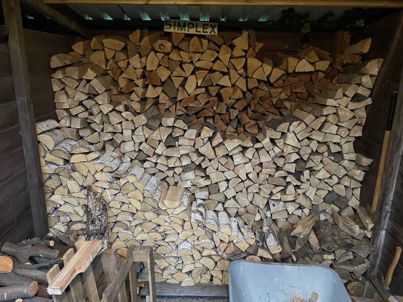

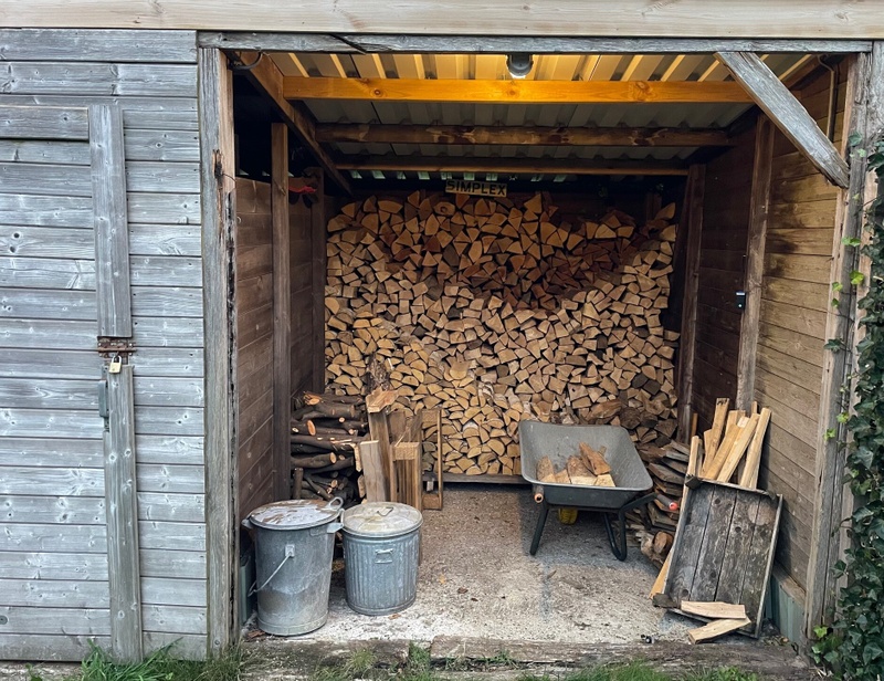

Heb 7 kuub berk laten leveren:
:fill(white):strip_exif()/f/image/E5ss9PiEyRnu3fzPBTodG9PS.png?f=user_large)
En een stukje aangebouwd aan het tuinhuisje voor opslag:
:fill(white):strip_exif()/f/image/QcM7Worpx9Hx1EKwyqKpFdEN.png?f=user_large)
gevuld:
:fill(white):strip_exif()/f/image/7TjTdlcsOUxN1IUvwTXM99Pn.png?f=user_large)
In gebruik:
:fill(white):strip_exif()/f/image/T9wSi0HcIamrNgCLHDe80yeX.png?f=user_large)
Ook de oven deze week gebruikt (is het deel boven de kachel) voor wat pizza's

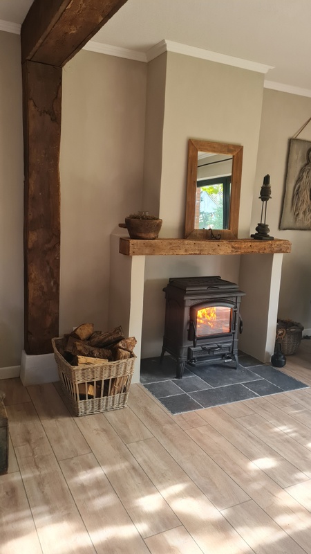

Ik heb hier een basis van gietijzer met bekleding van speksteen, maar zo'n grote speksteen unit lijkt me echt super.
Nadeel van deze units is dat je het niet zomaar kan installeren ivm het gewicht.

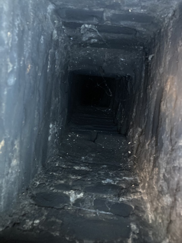

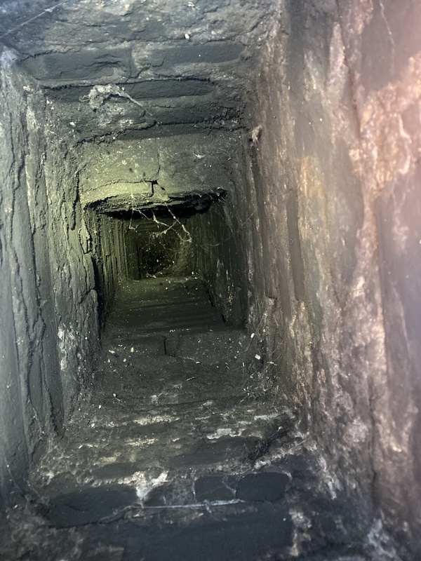

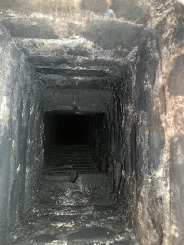

Ook dit jaar weer alvast een veegbeurtjeRaRo74 schreef op zaterdag 11 november 2023 @ 15:38:
Het begint nu wat kouder te worden in huis vandaar dat het stookseizoen vanaf nu voor mij begint en gaat dit de hoofverwarming in huis worden tot aan het voorjaar.
Vanmorgen eerst maar even de rookvoorziening gevogen echter wederom nagenoeg geen residu.
Schijnbaar doen we toch iets goed ofwel een goede verbranding van het dennenhout en vooral nooit smoren.
Ziet er allemaal nog hetzelfde uit en ook nu weer weinig roet en creosoot.
Voor:
:strip_exif()/f/image/uJO1AP8jLesuhuJDo0eNjMPo.jpg?f=fotoalbum_large)
Na:
:strip_exif()/f/image/WfhJOjEoLh7jfl83ELRWhH5k.jpg?f=fotoalbum_large)

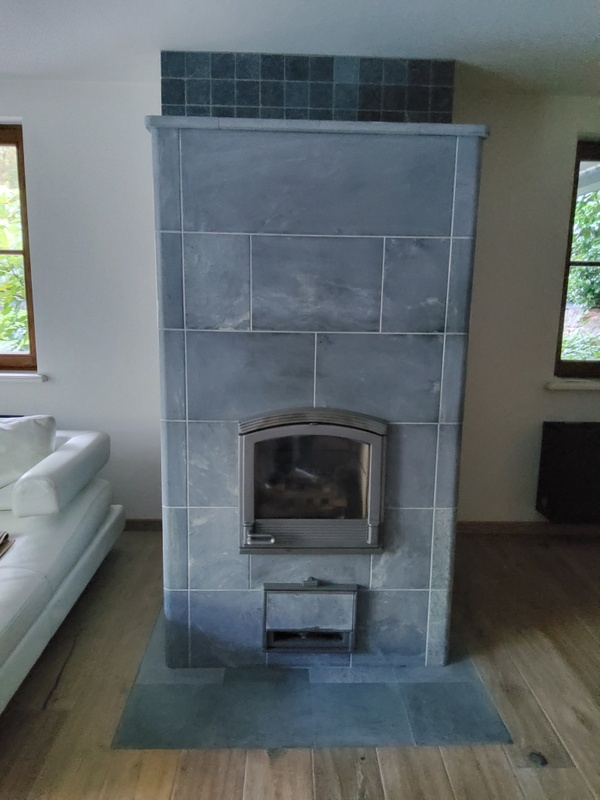

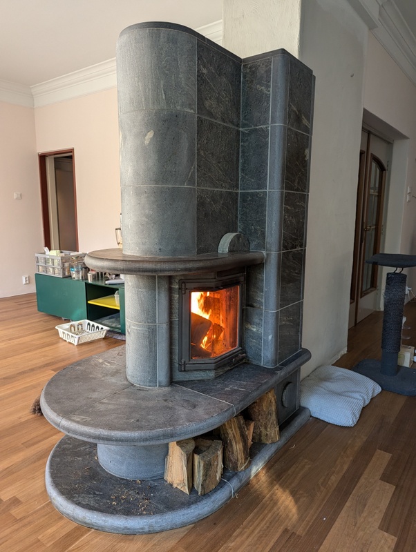

Ik zoek advies voor een kachel ventilator. Wij heb deze speckstenen kachel, de speckstenen bovenop worden niet bijzonder warm waardoor die ventilator niet aan gaat. De dubbelwandige pijp is niet magnetisch en plakt ook geen ventilator aan vast. Er zijn wel ventilators die je met een metalen riem eraan kan zetten maar ik vind het lelijk staan zo een ding er semi permanent aan vast. Daarnaast beschadigd die buis door het eraf halen en komen er lelijke krassen op.
Misschien dan maar een fancy accu ventilator of wellicht heeft iemand anders nog een tip....

Je hebt een fan nodig die bij veel lagere temperaturen al gaat werken tov de gemiddelde fan. Je hebt ze speciaal voor speksteen.Woohooo schreef op maandag 7 oktober 2024 @ 23:07:
pelletkachel / speksteenkachel / gaskachel: Ecofan® AirDeco. Deze Ecofans® hebben een lagere starttemperatuur, en zullen dus beter functioneren op deze lage temperatuur kachels
Voor een gewone (metalen) kachel begrijp ik het nut van een fan wel maar voor een speksteenkachel?
Een speksteenkachel heeft toch juist als hoofdoel te verwarmen via stralingswarmte en niet via convectie?
Stralingswarmte verwarmt objecten en oppervlakken zonder de lucht tussendoor te verwarmen. Die objecten worden direct warm en stralen terug. Alles binnen je huis wordt dus warm.
Convectie verwarmt de lucht, wat een drievoudige inefficiëntie is.
Overgedragen warmte groeit ook exponentieel met temperatuurstijging.
Convectiewarmteoverdracht groeit alleen lineair met de temperatuur .
Je hebt minder geïnstalleerde capaciteit nodig in een stralingsverwarmingssysteem.
Het grote voordeel van speksteen (met voldoende volume waar het bij kleine kachels die alleen met dunne platen speksteen bekleed zijn nog al eens aan wil ontbreken) is dat na een twee uur stoken (afhankelijk van opslagvolume, omvang ruimte, verliezen, verschil binnen- buitentemp., interieurmaterialen,....) je het stoken voor 24 tot 48 uur kan stoppen en dat je hele huis warm aanvoelt en niet alleen de lucht.
Het eerste geeft ook een veel comfortabeler gevoel dan het tweede waardoor je de ruimte ook minder warm moet stoken om het toch aangenaam te doen aanvoelen.

Ah ja wellicht ben ik dan verkeerd geinformeerd. Vind nog steeds dat mn specksteen voor mijn gevoel minder warmte afgeeft in de rest van de kamer tov een metalen/keramische kachel, vandaar mijn gedachte voor een ventilator erop. Afgelopen jaar wat testen bekeken met een metalen/keramische kachel waar daar wel degelijk verschil was op te merken.IvoB2 schreef op dinsdag 8 oktober 2024 @ 10:57:

Misschien heb jij dan net een "worst of both worlds"... niet de snelle opwarming van een stalen / gietijzeren kachel, maar ook niet het langdurig afgiftevermogen van (voldoende) speksteen? De vraag die bij mij opkomt - stook je dan wel lang genoeg, m.a.w. krijgt de speksteen de tijd om de warmte op te nemen?
Met speksteen heb je normaliter geen ventilator nodig. De warmte komt na het stoken, terwijl bij de metale type kachels de warmte juist komt tijdens de verbranding. Nu ziet de kachel in de foto er niet naar uit als eentje met veel massa, dus ik weet niet tot in hoeverre dat opgaat.
Ik heb speksteen op mijn Jacobus 9, denk 6 a 7 cm dik. Daar staan 3 fans op van Ali en die doen het fantastisch! Het is natuurlijk geen echte speksteen kachel.
Edit, Ik zal vandaag eens kijken. Wellicht gooi ik de kachel aan. Er komen weer 2 fans binnen uit CN en ik heb een infrarood Temperatuur meter. Ik ga eens kijken bij welke temperatuur ze gaan draaien.

Wanneer ik de foto bekijk lijkt me dat ook niet echt een massakachel maar een kachel bekleed met een laagje speksteen?Woohooo schreef op dinsdag 8 oktober 2024 @ 11:20:
Een kachel uit spekteen komt pas goed tot zijn recht (kortstondig hard stoken gevolgd door langdurig gelijkmatig warmte afgeven) in een massa kachel. Je hebt massa nodig om voldoende warmte op te slaan en terug te kunnen afstralen.
[ Voor 16% gewijzigd door IvoB2 op 08-10-2024 14:15 ]
Wonend in Vlaanderen (BE)
Bij een massa speksteenkachel (maar dat lijkt me in dit specifiek geval niet zo te zijn, lijkt mee eerder een metalen kachel deels bekleed met een laagje speksteen) is het juist niet de bedoeling lang te stoken.Gramser schreef op dinsdag 8 oktober 2024 @ 11:36:
Je moet top-down relatief kort en hevig stoken.
Toen we de speksteenkachel nog in gebruik hadden (massa 2700 kg) werd er nooit langer dan 2 uur gestookt en dat was voldoende (afhankelijk van de buitentemperatuur 12 tot 18 kg) voor de volledige woning 24 tot 48 uur op temperatuur te houden.
Ook beter berkenhout dan eik of beuk. Berkenhout brandt veel vlugger en heviger dan eik en beuk. Deze laatste dienen om lang te branden in een haard.

Uiteraard gekocht voor inspectie van het rookkanaal.
Werkt prima voor Windows en Android. Al moet je wel wat vage apps installeren.

Ja dat zeker wel. Maar 'echt' warm (25+) wordt het niet zo snel voor mijn gevoel.Gramser schreef op dinsdag 8 oktober 2024 @ 11:36:
Heeft geen van jullie met specksteenkachel zo een fan dan?
Warmte verspreiding of het nou metalen kachel is of specksteen zou toch op deze manier ook werken.
Het ziet er naar mijn idee wat overdreven uit, en de vraag is ook of je zo'n luchtstroom wel fijn vindt. Want wil zo'n fan dat echt zo door de hele kamer verspreiden zal ie toch redelijk wat lucht moeten verplaatsen.Woohooo schreef op dinsdag 8 oktober 2024 @ 22:48:
Ik heb geen fan, maar ook nooit problemen gehad om het warm te krijgen. Ik heb eerder dat ik juist rustiger moet gaan stoken omdat het te warm aan het worden is.

Er zit wel degelijk verschil in de warmteafgifte tussen een stalen kachel en een zware massa/speksteen kachel.Woohooo schreef op dinsdag 8 oktober 2024 @ 22:48:
Bij een stalen kachel krijg je meestal in verhouding veel meer convectie (warme lucht) en minder stralingswarmte. Die convectie blijft bovenin de kamer hangen, terwijl stralingswarmte alle kanten op gaat.
Zeker bij een zware kachel die 24 uur per dag warm is trekt de warmte ook in de muren van het huis, waardoor die ook niet meer koud aanvoelen.
Mijn massakachel wordt maximaal 70 graden aan de buitenkant, dus zo'n ventilator zal geeneens gaan draaien verwacht ik.
En de maximale temperatuur haalt die vaak pas zodra het vuur weer uit is.
Als ik savonds de kachel aan steek is dat ook niet omdat het koud in huis is, maar omdat het de dag daarna anders koud zou worden.

Toch één duidelijke bonus t.o.v. de speksteen-eigenaren: ik kan er lekker van in bad / onder de douche.
Waarom zou dat met een speksteenkachel niet gaan?Gwaihir schreef op woensdag 9 oktober 2024 @ 09:31:

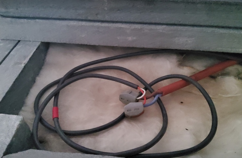

In de achterwand van mijn speksteenkachel zit een (handgemaakte) koperen warmtewisselaar en die houdt, wanneer er vraag naar is, een boilervat van 300 liter constant op temperatuur.
Lijkt me ruim voldoende voor 2 personen.
De spiraal van de WP verwarmt in hetzelfde vat "maar" 150 liter en dat is al ruim voldoende.
Het watervat staat uiteraard niet in of naaste kachel in de leefruimte maar in de technische ruimte naast het binnendeel van de WP en zo dicht mogelijk bij de badkamer om leidingverliezen te beperken tussen vat en tappunt.
Wanneer de kachel brandt verbruikt dat een 70 tot 100 Wh per etmaal => het verbruik van de sturing en circulatiepomp tussen kachel en voorraadvat. Je hebt idd ook een sturing nodig want je wil toch niet dat er (nog) koud water tussen kachel en vat gaat circuleren of dat het water in de warmtewisselaar in de kachel te heet wordt? Circulatie tussen WW en voorraadvat begint hier dus op 40°C en de pomp gaat sneller draaien wanneer het water in de WW heter wordt en visa versa.
Met een speksteenkachel wil je ook geen 25° in huis (ik toch niet).
Gezien alles in huis veel warmer is dan bij een kachel die alleen de lucht opwarmt zou een normaal persoon bij 25°C omver vallen.
De warmte van een speksteenkachel zit na een tijdje niet alleen in de kachel maar in alle massa van het huis en verliest (bij een goed geïsoleerde woning) na een tijd ook minder warmte.
Verwarm je alleen lucht lekt dat langs alle kanten en bij een goed geïsoleerd huis zuig je het bij ventilatie ook mee naar buiten.
Nogmaals, een fan bij een speksteenkachel als massa (dus niet als oppervlakkige sier) heeft weinig zin.

Vandaag is de kachelman geweest om te komen kijken en uit te leggen dat het echt niet nodig is. De kachel pakt 24m3 per uur, en dat kan in mijn huis prima. De externe luchttoevoer is alleen een accesoire voor extreme gevallen als luchtdichte huizen met mechanische blokventilatie. Maar: hij is best bereid is om de externe luchttoevoer aan te sluiten om het uit mijn hoofd te halen. Dus daar zijn we op uit gekomen.Skoeddies schreef op dinsdag 8 oktober 2024 @ 13:09:
Ik ben overtuigd, vandaag de installateur gebeld of ze niet alsnog de externe luchttoevoer kunnen plaatsen.
De eerste reactie: die kachel heeft zo weinig lucht nodig, dat is echt niet nodig.. Maar als u het echt wilt dan kunnen we het bekijken.
Hoewel het misschien niet echt nodig is, toch maar doen dus. Al is het maar om dat vervelende stemmetje uit mijn hoofd te halen dat het beter kan.
Bedankt voor de reacties hier!
Overigens kost het alleen het extra onderdeel, de installatie zit bij de prijs in. Voor een hele kleine extra op een groot bedrag kan het dus gewoon een stapje beter..

De A2W WP en speksteenkachel werden hier in 2013 gelijktijdig geplaatst.
Zo kon ook het boilervat gelijktijdig afgestemd worden op aanvoer via WP en speksteenkachel.
De sturing verloopt via een Sanutal DeltaSol BX en een voeler in de kachel.
:strip_exif()/f/image/EBvPq5Fe8BQKf6Yc1v4Kvjsz.jpg?f=fotoalbum_large)
:strip_exif()/f/image/Y1rwIWLHiXq2ZzJwLQFF7DMG.jpg?f=fotoalbum_large)
Vloerverwarming icm speksteenkachel vond ik niet goed samenwerken gezien de massa van de vloer dan niet flexibel genoeg is.
De ruimtethermostaat staat bv. op 20°C.
Wanneer de kachel de temp. in de leefruimte daarboven laat stijgen is er geen vraag voor de A2W WP en draait deze dus niet.
Wanneer de kachel niet brandt en de temp. in de leefruimte daalt onder de ingestelde temp. op de ruimtethermostaat dan is er vraag en slaat de WP aan.
Dat werkt (wat betreft de WP) dus niet anders dan wanneer er geen kachel zou zijn en de binnentemp. zou schommelen naargelang de verliezen in de woonruimte en de (dalende) buitentemperatuur.
Tijd vraagt dat niet.
Wel wat planning vooraf en zo (laten) uitvoeren.

Wanneer de speksteenkachel hier gestookt wordt heb je twee fasen van verwarming:
1. Verbranding van hout in de kachel => door het glas komt warmte in de ruimte.
2. Speksteen neemt warmte op en wanneer de kachel niet meer brandt (na ongeveer 2 uur) begint speksteen stralingswarmte af te geven.
Wanneer je de kachel aansteekt zit je vloermassa nog altijd volgestouwd met warmte. Die verdwijnt niet plotseling nadat je de kachel aansteekt. Je blijft dus gelijktijdig fase 1 en opgebouwde massa in vloer afgeven en beiden zijn niet terug te regelen.
Voordeel van Jaga DBE icm WP en kachel is dat de WP geen warmte buffert in de massa van de vloer maar alleen doorgeeft aan de alu/koper lamellen van de convector. Steek je de kachel aan en voelt de ruimtesensor dat de kachel warmte afgeeft (in eerste instantie door de verbranding in de kachel en straling door de ruit) stopt de WP onmiddellijk met aanvoer warm water en in no time geven de Jaga's geen warmte meer af want er is geen massa waarin dit wordt opgeslagen.
Omgekeerd idem. Geeft de kachel onvoldoende warmte af dan kan de WP onmiddellijk bijspringen want ze werkt op een LTV + laag watervolume.
VVV* + speksteen is twee keer volume en dat is beiden een inert systeem.
Ventilo convector + speksteen is slechts één keer volume waarbij de ventilo wel onmiddellijk kan reageren (naargelang de situatie aan of uit) op de kachel en geen warmte meer toevoegt of vlug warmte aanvult.
Een inert systeem zoals een VVV* kan nooit vlug warmte opbouwen noch afbouwen en is dus niet het meest efficiënte systeem om samen te werken met een kachel.
*Of je zou nog een VVV op basis van elektrische weerstanden moeten hebben maar dat is in de huidige omstandigheden sowieso geen efficiënt systeem en is alleen betaalbaar wanneer je nog energie kan salderen en per definitie geen energie onafhankelijk systeem (en met een dynamisch energiecontract ook al niet want afhankelijk van de prijs per uur en niet volgens de vraag van comfort).

Eenmaal twee uur gestookt houdt de speksteenkachel de leefruimte sowieso 24 tot 48 uur op een comfortabele temperatuur en moet de WP niet meewerken.
Bij gebruik van de kachel werkt de WP alleen wanneer het daarvoor eigenlijk te warm is (maar te koel om het binnen comfortabel te hebben) of bij afwezigheid. Voor de kachel moet er eenmaal per 24/48 uur immers altijd iemand gedurende minstens 2 uur aanwezig zijn.
De twee massa's versterken dus elkaar. Ze koelen niet onmiddellijk af en ze warmen niet onmiddellijk op.
Mijn argument was juist dat je dan niet met twee keer hetzelfde uitgangspunt moet werken maar juist met een vlug schakelbaar element. En wanneer je met een niet constant schakelbaar element zit als een speksteen massakachel (een massakachel dus, geen kachel met speksteen bekleed voor de sier) blijft alleen de CV over als vlug schakelbaar element in de keten.
Wanneer je vloerverwarming weinig massa bevat en/of je speksteenkachel geen echte massakachel is maar een houtkachel met een laagje speksteen voor wat extra warmte/sierelement heb je uiteraard een volkomen ander uitgangspunt en bekom je andere resultaten.
Sinds 2013 speksteen massakachel van 2,7 ton + LTV ventiloconvectoren (op A2W WP) gelijktijdig in gebruik genomen en combi in werking tot 2021.Klopt. Ik had dus al die eerste. En jij hebt er nu begrijp ik geen in gebruik, nu je die speksteen nauwelijks nog inzet..
Sinds de isolatie van de woning werd geoptimaliseerd en er als primaire verwarming vooral wordt ingezet op rechtstreekse zonne-instraling wordt zowel de speksteen als de CV op basis van A2W nog nauwelijks gebruikt. Laatste hoofdzakelijk alleen voor SWW en wanneer de buitentemperatuur tussen de 0 en 15°C zit en er gelijktijdig onvoldoende zonne-uren zijn (minder dan 2-3 per dag).
In de praktijk is dat tussen 2021 en heden dan alleen in de maanden december en januari.
In oktober-november en februari-maart volstaat de zonne-instraling door de dag en na zonsondergang en bij koude buitentemp. - aangevuld met A2A verwarming.
De speksteenkachel wordt idd alleen nog gebruikt indien er een lange periode zonder zon is en bij temp. onder de 0°C (want dan zakt het rendement van de WP enorm) of bij een technisch probleem van de warmtepompen. Maar tussen 2021 en heden nog niet moeten gebruiken.

Onze situatie is dus net omgekeerd:
- jij gebruikt massa voor VVV/WP in combinatie met een kachel zonder massa.
- ik gebruik massa voor een kachel in combinatie met een WP zonder massa.
Beiden combi's zijn dus flexibel.

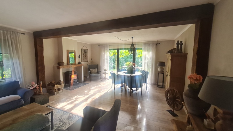

Mooi plaatje zo! Zit je ver van de kachel?Analamoebe schreef op maandag 14 oktober 2024 @ 10:40:
Wat is dat toch weer lekker, de kachel aan. Deze week de houtvoorraad weer aanvullen, ik heb nog zo'n 3m3. liggen. M'n buurman heeft z'n eigen "Forstbetrieb", dus ik zit nooit zonder hout gelukkig.
Ik betaal €90/m3. voor stooklaar hout, voornamelijk eiken en beuken.
Staat die kachel er uitsluitend voor bijverwarming/sfeerverwarming of is dat de hoofdverwarming?Analamoebe schreef op maandag 14 oktober 2024 @ 10:40:

Zucht...
Dank je, credits gaan naar m'n wederhelft die dit zo bedacht heeft.detulp050 schreef op maandag 14 oktober 2024 @ 10:51:
Paar meter zitten we er vandaan, hier een overzichstfoto
(beetje wazig door een vuile lens)

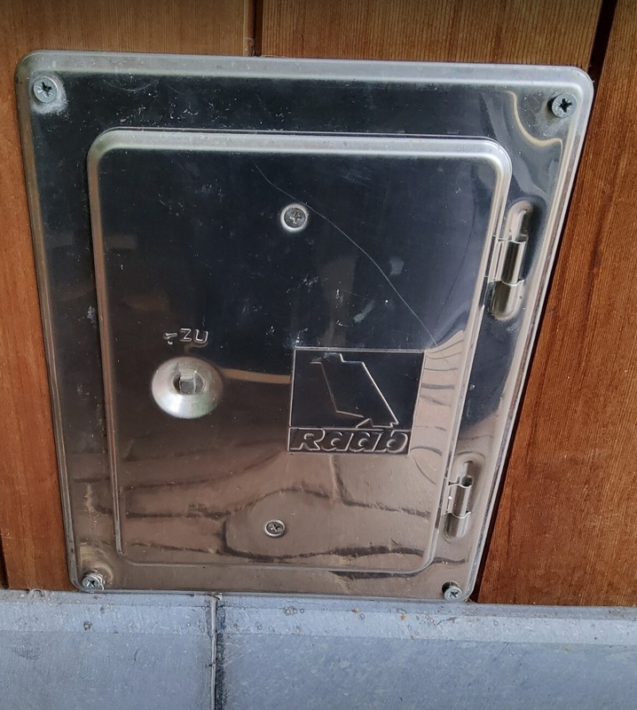

Vanuit de kachel zit hier een metalen dubbelwandige geïsoleerde pijp tot een meter boven de bestaande schoorsteen.SgtElPotato schreef op maandag 14 oktober 2024 @ 11:04:
hoe gaan jullie daarmee om? Af en toe een inspectie van de pijp en de schoorsteen levert niks geks op, ziet er allemaal perfect uit maar de angst blijft er een beetje zitten...
En deze dubbelwandige pijp zit dan nog eens in de originele stenen schoorsteen.
Gezien de schoorsteenaansluiting beneden tegen de vloer zit (en in het interieur aan de buitenzijde eveneens met speksteen is bekleed) en via een T-Stuk van beneden naar boven gaat in de oude schoorsteen weinig reden tot brandgevaar.
Het onderste T-stuk geeft aan de buitenzijde via een serviceluik ook toegang tot de schooorsteen zodat je deze van onderuit kan reinigen.

Mijn 'houthok' begint vorm te krijgen. Ik heb inmiddels een kuub of 6 liggen, een mix van eik, beuk, berk, laurier en sloophout. Berk, sloop en laurier gebruik ik voor de sierhaarden in de tuin. Beuk en eik gebruik ik voor het opstoken van de hottub. De zinken emmers worden gevuld met aanmaakhout, waar ik een kliever (Flint Spanmesser) voor heb gekocht:
@Fanta Het hout gaat er droog in neem ik aan?
7x 410 pw 15° op zuid met enphase IQ8M -- Marstek E V3 5.2 kWh -- Marstek A 4.2 kWh wellicht pv er aan op O en W -- 2x MHI SRK20ZS-WF -- Zonneplan -- Homey -- Houtkachel tbv hoofdverwarming
Zeker. Ik heb helaas nog niet de luxe dat ik zelf kan kappen, dus ik bestel mijn hout voorlopig kant en klaar. Overigens geen goedkope hobby.
