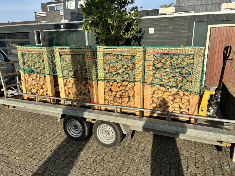

Voor de geïnteresseerden (onder Utrecht)
Noot: heb er geen relatie mee. Kwam het tegen in de fb buurtgroep en de prijzen leken me schappelijk. Neem aan dat ik dit mag posten maar ben niet zeker ..
https://www.facebook.com/...mibextid=rS40aB7S9Ucbxw6v
Afbeeldingslocatie: https://tweakers.net/i/6xT2M3YJyJ8iqKtLqAc3yNQONhg=/x800/filters:strip_icc():strip_exif()/f/image/d555LJEOWr0oLE5Pptymwgpz.jpg?f=fotoalbum_large

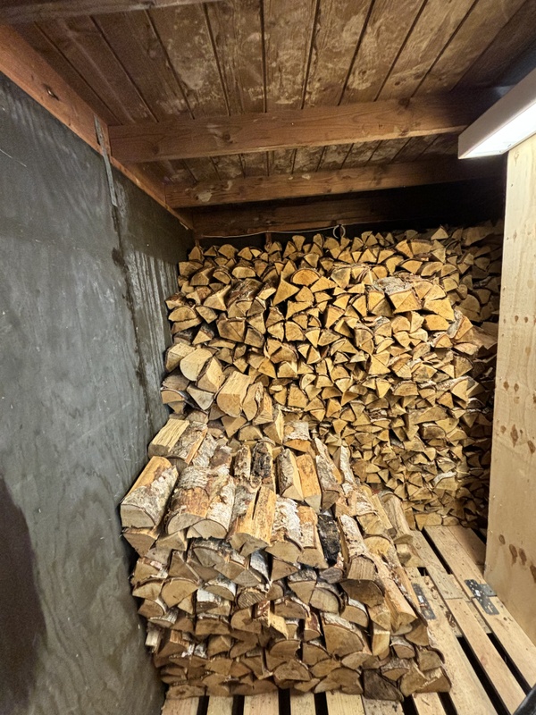

Hier ook een houthok gemaakt, kan 10 kuub gestapeld kwijt, ligt nu 5,5 in
Afbeeldingslocatie: https://tweakers.net/i/-DyMVzLB1ArCBF57ANt0mcYfmno=/x800/filters:strip_icc():strip_exif()/f/image/ZJm7W91UAF7UGcdRlDrqBhBL.jpg?f=fotoalbum_large
  • Numbers
  • Registratie: December 2021
iMode schreef op zondag 29 september 2024 @ 17:19:
Niet lullig bedoeld, maar hoe ga je dit hout ventileren? Het lijkt nu redelijk afgesloten aan meerdere kanten.
  • iMode
  • Laatst online: 23:42
Numbers schreef op zondag 29 september 2024 @ 17:32:
Is allemaal ovengedroogd en stook ik in 1 winter weg.

@iMode Dat hok zit er best dicht uit, hoe ventileer je daar?

Niet eigenlijk, ja de deur die af en toe open gaat haha.
Het is ovengedroogd en gemeten met een vochtmeter allemaal zo rond de 12%, er komt geen vocht in de ruimte dus lijkt mij wel oké?

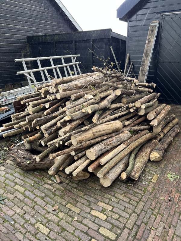

Iedereen weer volop aan de gang, dit weekend ook weer wat hout gezaagd.
Voornamelijk staande dode bomen dus kunnen eigenlijk direct gestookt worden. Zal pas einde van het seizoen worden heb genoeg liggen.
Afbeeldingslocatie: https://tweakers.net/i/bE4yK7nm7NjkS6d3um7kdDN7oTQ=/x800/filters:strip_icc():strip_exif()/f/image/RRJniYrz2DJ6Q03HsGs6N3pu.jpg?f=fotoalbum_large
En heb enige tijd geleden een Dovre 750 gekocht en opgeknapt (nieuw glas, stenen, koord en gespoten). Was alleen te hoog voor de huidige aansluiting en had geen zin om de boel binnen te verbouwen dus de kachel aangepast (ja ik weet het.. >:) )
Afbeeldingslocatie: https://tweakers.net/i/_3gtU7cmpUtjHkdTQjyqjDgBp-M=/x800/filters:strip_icc():strip_exif()/f/image/cit09B2xzysUSf1DiNVtRMDX.jpg?f=fotoalbum_large
