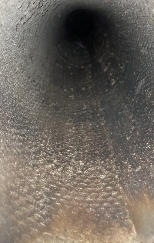

HandyLumberjack schreef op woensdag 3 januari 2024 @ 13:20:
Als je besluit goed door te stoken met een flinke vlammenzee is het wel handig om dan vooraf de schoorsteen goed te laten vegen, zodat die schoon is en blijft. Als die vol zit met creosoot van slecht stoken is het vragen om problemen.
Hij is 4 maanden geleden geveegd, ziet er nu zo uit:
Afbeeldingslocatie: https://tweakers.net/i/J8NpbtXwcuMZ112lATF0J5UJKMI=/x800/filters:strip_icc():strip_exif()/f/image/yspvn9mB6quEzDx2RgqFpTP8.jpg?f=fotoalbum_large
Herkent iemand het materiaal? Het lijkt metaal?

Kuusj schreef op woensdag 3 januari 2024 @ 13:49:
Dat lijkt op een asbestcement rookkanaal. Even een klein stukje schoonkrabben en dan zie je vanzelf wat voor materiaal het is.

  • RaRo74
  • Laatst online: 22:20
Even een aanvulling ter verduidelijking; Ik herken namelijk de honinggraadstructuur en zie hier een voorbeeld:
https://asbest-info.be/wat-is-asbest/hoe-herken-ik-asbest/

RaRo74 schreef op woensdag 3 januari 2024 @ 14:31:
Hmm. Lekker. Het kan geen kwaad lees ik. Alleen vraag ik me af of bij het plaatsen van de nieuwe kachel zoiets niet opgevallen moet zijn en of je er in dat geval wél iets mee moet. De verkopers van het huis hebben namelijk verklaard niet op de hoogte te zijn van asbesthoudend materiaal in huis. Nu kun je dat natuurlijk wel tegenkomen in een huis van 1972 maar ik was (mede door de schoorsteenveger) in de veronderstelling dat die van RVS oid was..

  • RaRo74
Als het rookkanaal in goede staat is zonder scheuren of stukken eruit gewoon blijven gebruiken zoals gewend en (laten)vegen met een kunststof borstel. Metalen borstel zou ik niet willen adviseren en brengt mogelijk schade met zich mee aan het kanaal.
Lijkt me verder allemaal geen probleem.

Net een inspectiecamera van 5m besteld op Ali, dan komen we daar snel genoeg achter :) Sowieso wel eens handig om te hebben voor een paar tientjes.

Heb deze besteld: https://nl.aliexpress.com...urPageLogUid=IqIJOALXCVXM
En dan de 8mm dual lens op 5 meter lengte. Alles bij elkaar voor 31 euro. Ik laat wel wat weten!

Een asbest kanaal mag inmiddels toch niet meer geveegd worden?
Da's hier een van de redenen dat er nu een RVS pijp doorheen zit..

  • RaRo74
Gwaihir schreef op woensdag 3 januari 2024 @ 21:27:
Van wie zou dat niet mogen?

  • hansvk
  • Laatst online: 00:00
Dat mag wel, maar alleen onder strenge voorwaarden.

Ik maak foto's bij het vegen, die gaan automatisch naar de NAS en hebben een timestamp. Aanmaakdatum en in de metadata.
Schoorsteen vegen uiteraard ;-)

Dan kan ik gelijk van boven foto's nemen van het schone kanaal.

Die foto voor zegt meer over de manier van stoken dan wanneer er voor het laatst geveegd is.
Maar opzich wel slim, ik maak voortaan ook een foto vooraf.

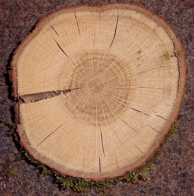

Eik kun je op verschillende manieren herkennen. Het gewicht is eerder al genoemd, maar je kan het bijvoorbeeld ook ruiken op een verse snede. Ook heeft eikenhout lichter gekleurde lijnen die vanuit de kern van het hout naar buiten stralen. De jaarringen zitten dichter op elkaar. En het is onmogelijk om op het zaagvlak met een nagel er een groef in te maken. Dit lukt je met es en berk wel. Beuk is ongeveer net zo hard als eik, maar een stuk lichter van kleur en heeft die stralen niet. Ook de geur is anders. In de loop van de jaren heb ik de gekke gewoonte gehad om aan hout te ruiken om te kijken of ik aan de hand van de geur de soort kan bepalen. Dat lukt inmiddels behoorlijk goed.
Zie hier een doorsnede van een stam eikenhout waarbij de stralen duidelijk zichtbaar zijn. Afbeeldingslocatie: https://tweakers.net/i/viAoZZFzhknUXWG6rLNEaYuC04g=/x800/filters:strip_icc():strip_exif()/f/image/F2GlasFUHSEHXBB8AXkGnVes.jpg?f=fotoalbum_large

Prijs/volume
Zoek een volume dat "meetbaar" is, "losgestort" is bv niet meetbaar.
Een palox of een IBC is dat wel. Zo weet je alvast welk volume je koopt.
En dan bepaal je de prijs voor dat meetbaar volume.
Type hout
Ik heb een boek (Houtvademecum, ongetwijfeld is dit een oude en niet meer te krijgen versie) dat de volumieke massa van hout weergeeft, zowel nat/vers als droog. Aangezien de energie-inhoud van hout per kg min of meer gelijkaardig is, is het interessant om hout te kiezen met een hoog gewicht als het droog is (gewicht per volume).
Van courante types (eik, beuk, berk, ...) heb ik dat in een Excel-file die ik vlot kan consulteren. Komt er een exotische type langs, zoek ik het even op en voeg het toe aan de file.
Ik stookte (onwetend) altijd met beuk tot ik een partij berk stookte: een wereld van verschil. Met (even droge) berk ging de kachel (700kg speksteen) bijlange zo warm niet.
Ik focus nu op eik, beuk en es en reken de prijs om (zie hierboven) naar types hout met minder energie per volume.
https://www.notrace.nl/jo...energetische-waarde-hout/
  • Gwaihir
kreator schreef op vrijdag 12 januari 2024 @ 11:36:
ik vroeg me al af hoe mensen dat doen die 3 kuub eiken bestellen, dan moet je toch wel keihard kunnen stoken.
Het is, net als beuk, lekker veel hout voor de ruimte die het inneemt en niet al te vaak de haard vullen :).
Stook nu al weer enkele maanden op 100% eiken en dat is wel een aanpassing in het aanmaken, ja: dat is duidelijk lastiger (dan beuken en diverse andere soorten). Wel heel prettig dat het zo lang doorgloeit. Gooi ik anderhalf uur na de laatste vlammen er hout bij, dan brandt dat snel (weer), met groot enthousiasme.
