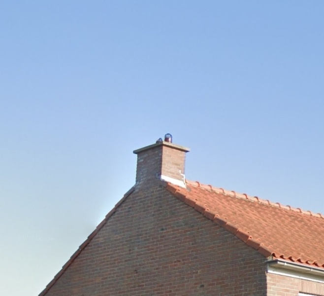

Binnenkort gaat mijn dak er af, en wordt door een dakopbouw een stuk hoger. Hierdoor zal de uitlaat van de schoorsteen niet meer boven het dak uitkomen. Dat moet dus hoger. Wat heb ik daar voor nodig? Heb al wat zitten googlen, maar kan zo snel niks vinden.
7x 410 pw 15° op zuid met enphase IQ8M -- Marstek E V3 5.2 kWh -- Marstek A 4.2 kWh wellicht pv er aan op O en W -- 2x MHI SRK20ZS-WF -- Zonneplan -- Homey -- Houtkachel tbv hoofdverwarming
  • Gramser
  • Registratie: Juli 2020
  • Laatst online: 17:05
robkrekel schreef op donderdag 7 december 2023 @ 09:41:
Wat voor schoorsteen hebben we het over?
  • robkrekel
  • Laatst online: 22-10 08:54
Een gemetselde schoorsteen waar bovenop al een metalen pijp zit. Ik vermoed dat die er af moet en iets nieuws er op moet, maar heb geen idee.
Screentje van streetview:Afbeeldingslocatie: https://tweakers.net/i/UKGg48n10Un-Q6QXRaE9FGaiAFI=/full-fit-in/4920x3264/filters:max_bytes(3145728):no_upscale():strip_icc():fill(white):strip_exif()/f/image/U9JW0tyicNpIHcRHWePO9FuN.jpg?f=user_large
Edit: er zit inmiddels wel een Firemaster op
[ Voor 14% gewijzigd door robkrekel op 07-12-2023 10:43 ]
  • Who Am I?
  • Laatst online: 22-10 10:23
Ik denk dat je een kachelboer nodig hebt die je schoorsteen dan weer lang genoeg maakt😅 Als hij te laag is zuig je in je dakopbouw de rookgassen weer naar binnen, dat wil je niet.
Je kan kijken of je de pijp binnenshuis kan laten lopen. Dan kun je nog wat warmte van de pijp in je huis laten afgeven.
Sony A7R4+A7III, Sigma 35mm f1.4 ART, Tamron 17-28mm f2.8, Sony 85mm f1.8, Sony G II 70-200mm f2.8, Minolta 35-70mm f3.5
  • Gramser
Ik zou eigenlijk willen voorstellen dat die stenen schoorsteen wordt afgebroken en vervangen door een stalen, geïsoleerde buis. Schoorstenen vormen op den duur potentiële lekkagepunten, een paar dakpannen en een buis alweer veel minder.
Maar da's weer een projectje op zich waarover een dakdekker zich mag buigen :)
  • robkrekel
@Who Am I? Ja, daarom moet ie omhoog. En kachelboer begrijp ik, maar ik wil het zelf doen. Zo ingewikkeld kan het niet zijn
@Gramser Schoorsteen zit er al 60 jaar op, die is nog prima. Ik vraag om de huidige sitatie te verlengen, niet om eerst af te breken en dan weer op te bouwen.
Het gemetselde kanaal loopt binnenshuis door tot plafond woonkamer. Daar ga ik nu niks aan veranderen.
[ Voor 36% gewijzigd door robkrekel op 07-12-2023 11:15 ]
  • Gramser
Wisten wij veel dat je het zelf wil doen, je wilde weten wat je ervoor nodig had :+
Mara prima, dan verleng je hem. Ik denk dat je dan alsnog wat advies van een kachelboer zou kunnen inwinnen. Maar zo te horen zou je er al kunnen zijn met een metertje extra pijp.
  • redwing
  • Laatst online: 13:47
robkrekel schreef op donderdag 7 december 2023 @ 11:13:
Bij zo'n verbouwing zou ik gelijk een dubbelwandige pijp er in stoppen. Geen flauw idee of je dat zelf kunt doen, maar je bent dan van heel wat mogelijke problemen af. Want het sluit veel beter af en je hebt geen risico meer op lekkage. En verder geeft het een veel kleinere kans op een schoorsteenbrand en nog een veel kleinere op daadwerkelijke schade mocht het toch gebeuren. En normaal gesproken kun je zo'n pijp redelijk simpel aanbrengen in de bestaande schoorsteen.
En mocht je later nog iets willen verbouwen kun je de stenen schoorsteen nog verwijderen en alleen de stalen pijp over laten (heb ik hier b.v. op de zolder gedaan om meer ruimte te krijgen.)
Maar als je het echt simpel wil doen kun je de schoorsteen gewoon verlengen (voorzien van een langere pijp, of de schoorsteen zelf verder opmetselen)
[removed]
  • robkrekel
Dubbelwandige pijp is me op dit moment te duur, had al een offerte waar ik een hartverzakking van kreeg. Van kachel naar plafond zelf al aangepast inclusief nieuwe nisbus.
Ik wil de meest simpele oplossing voor de verlenging, die ik zelf kan doen zodra de dakopbouw we op zit. Later, ooit als ik groot ben, wil ik wel dubbelwandige flex erdoor.
Ik zal eens bij een kachelboer gaan horen, maar dacht als ik het hier snel te weten kan komen scheelt het weer een ritje.
  • Boeryepes
  • Registratie: Januari 2016
kan me voorstellen dat je ook niet zomaar je schoorsteen verder kunt opmetselen vanwege het extra gewicht
The biggest communication problem is we do not listen to understand. We listen to reply.
  • Gramser
En ik maar denken dat dubbelwandig alleen wordt gebruikt buíten de woning.
