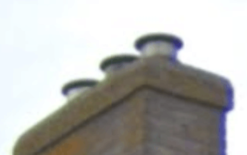

Sinds we ons huis hebben gekocht, stoken we al jaren netjes schoon hout. De kachel smoor ik zelden (alleen als het echt hard waait). We stoken in de winter best veel, laten elke 1 a 2 jaar het kanaal vegen en hebben onze kachel ook een keer vervangen van een dicht model naar een model met een ruitje... De schoorsteenveger is van hetzelfde bedrijf die ook de kachel heeft geplaatst.
Het contact verliep steeds stroef (meermaals mailen/bellen om een factuur te krijgen zodat ik bewijslast had van het vegen) en toen laatst de gehele woonkamer zwart was uitgeslagen door het vegen was het wel welletjes met deze partij. Tot zover is het allemaal niet zo boeiend...
Nu kwam een ander bedrijf langs en die zei eigenlijk direct: we gaan hier niet aan beginnen want deze schoorsteen is niet brandveilig. De man vertelde dat de aluminium schoorsteenkap niet geschikt is voor het stoken van hout, deze kap is uitsluitend geschikt voor ontluchting of een gaskachel o.i.d. omdat deze kap een houtkachel teveel smoort... Vroeg zich af welk bedrijf dit dan jaren heeft geveegd, en verwees me terug naar dat bedrijf als zij wel voor de veiligheid garant staan. Als ik een andere kap zou willen konden zij daar wel in voorzien, er zou dan een bijvoorbeeld een roterende kap worden geplaatst maar dat was uiteraard wel wat duurder dan alleen een veegbeurt (zo'n 400,-).
Online kan ik hier niets over vinden, behalve dat m.n. die roterende kappen worden aangeboden. Zijn hier nog ideeën, meningen of suggesties over? Het vervangen als dat nodig is, is overigens geen probleem.
Plaatje van de schoorsteenkap:
Afbeeldingslocatie: https://tweakers.net/i/jvBhIUDwTWshRH1L6R30Aq42CNA=/full-fit-in/4000x4000/filters:no_upscale():fill(white):strip_exif()/f/image/DztlxJIVPnwTzZ8QXi6P4Hji.png?f=user_large

@-MD-, ik zou nog een andere schoorsteenveger laten kijken. Op zich zorgt zo'n draaiende kap voor meer trek, maar als je al voldoende trek hebt voegt dat weinig toe. En gezien je verhaal lijkt het er niet op dat je te weinig trek hebt (dan zou je raampje b.v. ook erg zwart moeten worden bij het stoken). Het klinkt bij mij iig alsof het niet nodig is, en zeker niet zo' dure roterende.

Vind het eerlijk gezegd een raar verhaal. Smeltpunt van aluminium ligt op 660C graden. Mag hopen dat de uitgaande rook niet zo warm is.
Via Google:
Het rookkanaal van een gashaard moet bestand zijn tegen temperaturen van 250 °C (open systemen, waarbij de haard lucht uit de omgeving aanzuigt) of 450 tot 500 °C (gesloten systemen, waarbij de haard de lucht rechtstreeks van buiten aanzuigt en de rookgassen direct naar buiten afvoert).

Het is een bekende tactiek:een potentieel nieuwe klant meteen een dure kap verkopen. Hoe is het kanaal verder? Gemetseld, dubbelwandig of flexibel RVS?
In welke regio woon je? Misschien heeft hier iemand dan een goede referentie.

Dat dus.
Als ik het goed begrijp is het bedrijf weer vertrokken zonder je enige kosten in rekening te brengen, omdat ze het uit veiligheidsoverwegingen echt niet zagen zitten? Dat lijkt me het gedrag van iemand die dat oprecht meent, niet van een partij die ergens een slaatje uit probeert te slaan.
En je had toch al je twijfels bij hun voorganger..
Aan de andere kant is 't wel gek, dat het zó verkeerd gemaakt zou zijn, dus kan ik me goed voorstellen dat je graag een second opinion wilt.
Ik kan me voorstellen dat als vervangen toch nodig is dat ze de EUR 400 'zeker goed' oplossing als eerste aanraden, i.p.v. de EUR 350 'hopelijk ook voldoende'.
@Numbers Je kunt materialen zelden normaal gebruiken tot (nabij) hun smeltpunt. Bij aluminium moet je al vanaf 100 graden op gaan letten op verminderde sterkte (en vervolgens ook op spanningsvrij gloeien). Ik kan me bijvoorbeeld wel indenken dat bij een plotselinge hagelbui op een kap die op dat moment 200 graden is, het hele ding plotsklaps dichtgedrukt wordt.

De trek lijkt mij meer dan voldoende. Ik merk ook duidelijk verschil met de variaties in windkracht. Windstil weet ik niet, de boom in mijn tuin is mijn stookwijzer en als die beweegt in de wind gaat pas de fik er in. Vanaf de kachel gaat er ongeveer twee meter pijp naar een gemetseld schoorsteenkanaal, die via twee verdiepingen in een recht kanaal naar het dak gaat. Totaal ongeveer 9 meter. Die pijp steekt ongeveer 10 centimeter het kanaal in, dat heb ik gezien bij installatie van deze kachel. Bij veegbeurten kwam er nooit echt veel uit. Nog geen handje vol kleine brokjes/gruis en wat stof. Soms wel een vuile ruit als er een restje van een wat groter blok aan het uitgaan was, maar even opstoken en dan was de ruit wel weer schoongebrand.
@Gwaihir Correct, vertrokken zonder kosten. Het leek ook oprecht. Het was wel zo dat er gezegd werd: 'ik kan dat nu meteen voor je regelen', en toen ik daarop reageerde met dat ik daar dan wel een nieuwe afspraak voor zou maken omdat ik daar even over wilde nadenken en inlezen dat hij al richting zijn wagen liep. Niet onvriendelijk, maar wel meteen door. Logisch voor hem, tijd kost geld maar gaf mij wel zo'n gevoel als dat @TimmeStein benoemde.
Het kan allemaal valide zijn, daar probeer ik dus achter te komen. Als het moet gebeuren is het geen enkel probleem, een eerlijke ondernemer mag een goed tarief vragen. Ik ben wel principieel tegen het sponsoren van oneerlijke mensen. Ik kan bij wijze van net zo wakker liggen van het idee van een onveilige schoorsteen als het idee dat ik geld heb gegeven aan iemand die dat niet verdiende. Zie hier mijn dilemma...
Resume: ik ga nog eens een andere schoorsteenveger uitnodigen. Suggesties voor regio Pijnacker-Nootdorp welkom uiteraard.
Allen bedankt voor het meedenken!

Roterende kap werd bij ons afgeraden: hij is onderhoudsgevoelig, want het vet van de lagers verdwijnt te snel door de hoge temperaturen, en dan lopen ze vast. En als ze vaststaan hebben ze een slechtere trek dan een simpele kap. Er zat er bij ons een op, en die is dus weggehaald bij het plaatsen van de kachel (voorheen openhaard).
Bij het plaatsen van de kachel is en smallere flexpijp (13cm diameter meen ik) door het rookkanaal (gemetseld 20x20cm) getrokken, rondom opgevuld met isolatie. Dat zorgt voor een enorme trek (want heel snel warm, en hoge luchtsnelheid door de nauwe pijp).

Officieel hoort er geen aluminium in een rookgasafvoer van een houtkachel te zitten, dus de beste man heeft in principe gelijk.
Aluminium kappen mogen alleen gebruikt worden voor gasgestookte toestellen.
Als de trek met deze kap goed is zou ik er een normale op laten zetten. Geen roterende oid.

@Boeryepes Bedankt voor het aanbod. Mij ga je echt niet op een dak vinden, maar zal het in gedachten houden. :)
@LinuxMan Overburen hebben er eentje. De spiegeling van de zon als hij aan het draaien is, is op sommige momenten ook best vervelend. Dus een vaste kap zoals onder je voorgesteld is w.m.b. ook prima.
@HandyLumberjack Officieel. Kun je mij vertellen waar ik dat kan vinden? Heb al even gezocht en ik kom uiteindelijk uit bij NEN 6062. Maar heb vooralsnog niets gevonden dat zegt dat aluminium niet geschikt zou zijn.
Wederom dank allen.

Aluminium heeft een te laag smeltpunt, onder normale condities is er totaal geen probleem, maar bij een schoorsteenbrand smelt het. (Nou kun je discussiëren hoe erg dat is voor een kapje)

Dan zit je kanaal onder de gesmolten aluminium..
Ik zou niet moeilijk doen/denken en er gewoon een goeie rvs kap op (laten) zetten
