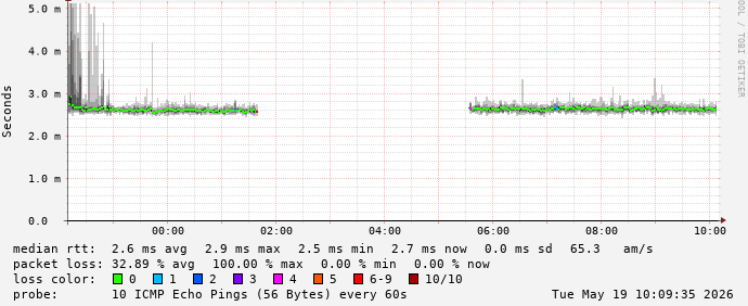

In de Filmwijk in Almere heeft vannacht de verbinding er van ~1:30 tot ~5:30 uit gelegen. Belichting via Fiber Operator, AON. Freedom zelf meldt niks.
In de wijk melden KPN en Odido klanten hetzelfde, al lijkt bij hun de storing wel tot ver in de ochtend te duren (apparatuur van Fiber Operator beter in staat om weer 'up' te komen na storingen? )
@Barre73 weet jij toevallig van werkzaamheden van KPNNetwerkNL hier in de wijk? 50 meter bij mijn adres vandaan, kruising Bunuellaan en busbaan, is er een gat gegraven van ongeveer 2 bij 2 meter en zijn ze met glasvezels in de weer, en mogelijk op meerdere plekken in de wijk. Ben benieuwd wat ze aan het doen zijn en of de storing hier iets mee te maken heeft. PoP zit volgens mij aan het begin van die straat (tussen veluwedreef en het terrein van de kinderopvang) maar is toch nog wel 100 meter verderop.
Afbeeldingslocatie: https://tweakers.net/i/brJ3T7_CDxImTROf7dh3BFmHHYY=/fit-in/4000x4000/filters:no_upscale():strip_exif()/f/image/6ZJUCq1g2uFx6PiugMvKa7rS.png?f=user_large
[ Voor 8% gewijzigd door eymey op 19-05-2026 11:03 ]

Nee, ik zie zo niks maar dat zegt niks. Ik zie niet alles.
Ik zie wel inderdaad de verstoring (op meerdere Dslams) en die is om 10:42 als opgelost gemeld.
Was dit oranje glasvezel of blauwe waar ze ze bezig waren?

De website van freedom geeft aan dat het is opgelost, maar mijn smokeping geeft sinds gisteren avond geen ping reply meer op de eerste dns server van Freedom. DNS resolving doet het wel, maar bij vlagen.

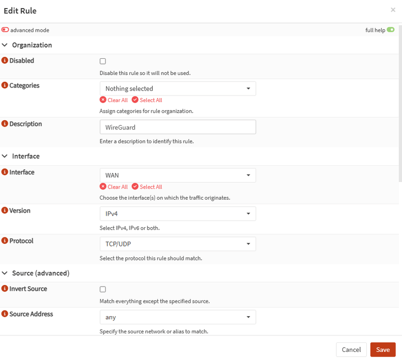

Hier heb je mijn port forward en gerelateerde firewall rule, hopelijk heb je hier iets aan. De firewall rule staat bij mij nog in het oude rules "interface", omdat ik nog niet de moeite heb genomen om het over te zetten.
