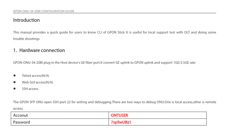

Prx schreef op zondag 12 april 2026 @ 20:10:
Het is de reden dat ik er een huurmodem bij heb genomen voor die paar euro per maand. Dan krijg je geen ONT maar gewoon glas in je Fritzbox. Ik heb daar de UCG Fiber nu achter hangen met ethernet, maar heb de SFP van FS in de bestelling staan. Zal wel even een gil geven als ik hem binnen heb en het zaakje heb draaien. Levertijd is al wel 2 weken, en nog niet onderweg.
Kleine update van mijn kant. Gisteren de GPON ONU stick van FS.com binnengekregen en vandaag getracht te installeren, maar de UCG Fiber geeft de volgende foutmelding:
Cables & Power : Degraded
Faulty SFP EEPROM Detected
Heb dus maar een case aangemaakt bij FS.com en maar even afwachten.

Prx schreef op vrijdag 17 april 2026 @ 12:51:

  • Prx
  • Laatst online: 16:31
Prx
OruBLMsFrl schreef op zaterdag 18 april 2026 @ 18:48:
Laat maar, had een heel XGSPON verhaal geschreven, maar jij zult dan iets van AON hebben, of normaal GPON ipv XGSPON vanuit de belichter?
Freedom 1Gb GPON via ODF inderdaad, met Fiber als belichter.
  • OruBLMsFrl
  • Laatst online: 31-10 12:51
OruBLMsFrl
Silence Promo Crew
Prx schreef op zaterdag 18 april 2026 @ 18:55:
Die discussies heb ik wat minder gevolgd, maar moet je voor GPON misschien ook een serienummer/GPON ID/FS password (dat je dan krijgt van hun servicedesk) laten registreren bij Freedom voordat je daarmee kan aanmelden op het netwerk, gelijkaardig als bij XGSPON?

  • Prx
Prx
OruBLMsFrl schreef op zaterdag 18 april 2026 @ 19:05:
Ja, maar de SFP van FS.com heeft een condigureerbare identifier. Dus ik kan die van de Fritzbox configureren en dan werkt het dus zonder een aanpassing bij de belichter. En als ik dan ooit een probleem heb met mijn eigen UniFi gateway dan kan ik de Fritzbox terugprikken en kan dan gewoon door. Vandaar dat er veel zijn die het zo aanpakken.
Maar in dit geval heb ik dus waarschijnlijk een DOA SFP gekregen.
Oké, finale update. Wat instructies gekregen van FS.com op maandag, maar had nog geen tijd om te testen. Wat bij mij de doorslag gaf was het vastzetten van de Link Speed op 1Gb in de Port Manager in UniFi voor mijn SFP poort in mijn UCG Fiber.

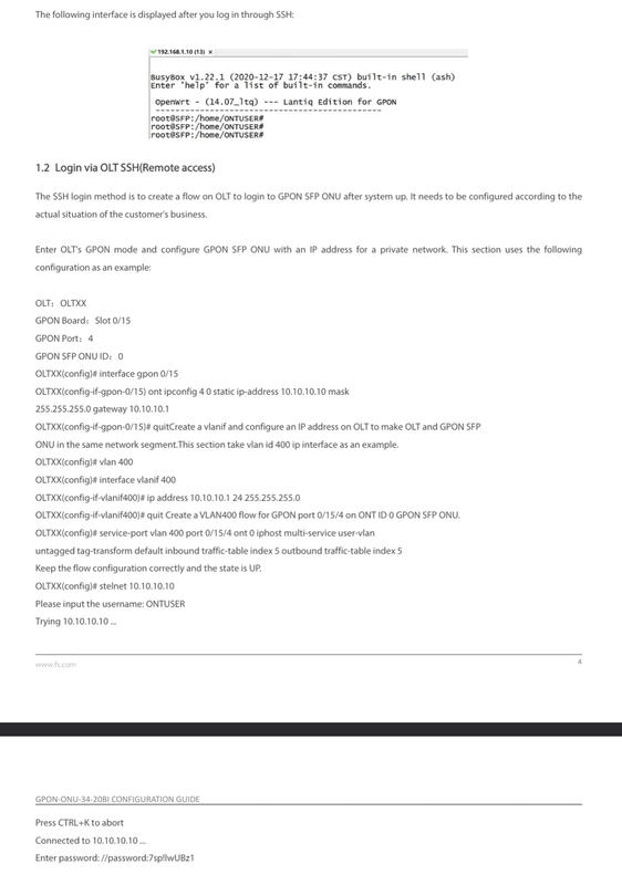

Daarna reageerde de stick wel op 192.168.1.10 en kon ik er dus gewoon met PuTTY in.
Heb het advies van FS.com overgenomen en het volgende commando uitgevoerd:
root@SFP:/home/ONTUSER# sfp_i2c -i0 -s "UBNT"
Daarna heb ik mijn identifier gewijzigd en gevalideerd, maar hij bleef maar terugkomen met de oude identifier. Een reboot commando verder stond hij er wel netjes in.
root@SFP:/home/ONTUSER# set_serial_number AVMGxxxxxxxx
root@SFP:/home/ONTUSER# fw_printenv | grep nSerial
nSerial=PMACxxxxxxxx
root@SFP:/home/ONTUSER# reboot
nSerial=AVMGxxxxxxxx
SFP omgestoken van de LAN SFP poort op de UCG Fiber naar de WAN SFP poort, even VLAN, PPPoE en IPv6 geconfigureerd en toen werkte het.
Ingebouwde speedtest van UI geeft 880Mbit down en 960Mbit up aan, prima in de buurt van de 1Gbit dus. Die afwijking kan te wijten zijn aan wat overboeking hier in de wijk en de andere kant om tegen te testen. Maar ik deel dus niet de ervaring die ik ergens las dat deze module enorm tegen zou vallen qua snelheid.
Zag wel dat deze ONU module nu niet meer leverbaar is bij FS.com, alleen nog maar de versie met WebGUI erbij.

Advanced Option (Optional):
If accessible via a standard switch, you may try logging into the module via SSH:
  • Username: ONTUSER
  • Password: 7sp!lwUBz1
Then use the command below to modify the vendor name to improve compatibility with UniFi:
Step 1: Force Port Speed
Please log in to your UniFi Network and go to the Port Manager.
Select the SFP+ port and manually set the Link Speed from Auto to 1 Gbps FDX.

Prx schreef op vrijdag 8 mei 2026 @ 07:12:
Ik had wel problemen om de stick te benaderen, en mijn UniFi gaf firmware issues aan. Kreeg toen van FS deze tips:
eeuhhh.. zit er nu een hard gecodeerde en standaard user/password op die SFP?
  • Prx
Prx
duvekot schreef op vrijdag 8 mei 2026 @ 07:29:
Weet niet of hij echt hard gecodeerd is, want het is gewoon authenticatie op het OS op de stick. Heb zelf niet geprobeerd het te wijzigen, want de stick heeft een fixed IP voor die communicatie en heb de stick uit dat VLAN verwijderd. Dus niemand kan er nog bij over het netwerk.
  • gertvdijk
  • Laatst online: 23:43
Prx schreef op vrijdag 8 mei 2026 @ 09:32:
Weet niet in hoeverre 'remote' access betekent dat de belichter nu ook op je stick kan inloggen op dat acconut (typo theirs) vanuit de OLT of dat ze bedoelen dat remote 'routed' is vanuit je eigen netwerk. Dat VLAN afkoppelen lijkt me wel handig.
(ding draait blijkbaar een antieke OpenWRT 😂)
Afbeeldingslocatie: https://tweakers.net/i/gBJz0MKRW8DmbyuUM52nijjwRFI=/800x/filters:strip_exif()/f/image/AbrbYHkKTw601qSnPvn631Vh.png?f=fotoalbum_large
Afbeeldingslocatie: https://tweakers.net/i/tKFmwTPrlW43C3wOsmf7HoMMARE=/x800/filters:strip_exif()/f/image/rQWpUJrbqALUGzW5e8pqMwgw.png?f=fotoalbum_large
Kia e-Niro 2021 64kWh DynamicPlusLine. 3x Victron MP-II op 15kWh US5000 3f thuisbatterij met 3x25A→3x40A PowerAssist, Victron EVCS, 3200Wp HoyMiles zp. my GitHub, my blog
  • duvekot
  • Laatst online: 23:28
Dus die staat alleen "out of band" open? Maar wel met de zelfde connectie? Dus als er ergens toch wat luistert? Of ben ik iets te paranoïde over een "achterdeur" in een SFP verbinding?
  • Prx
Prx
duvekot schreef op vrijdag 8 mei 2026 @ 09:37:
De stick zelf heeft een interface op 192.168.1.10 waarmee je via SSH verbinding kunt maken. Dus als jij het voor elkaar krijgt om tegen die stick te praten met een route die op dat IP uit komt, dan kun je (mits niet gewijzigd dus) met de default credentials de SFP in.
