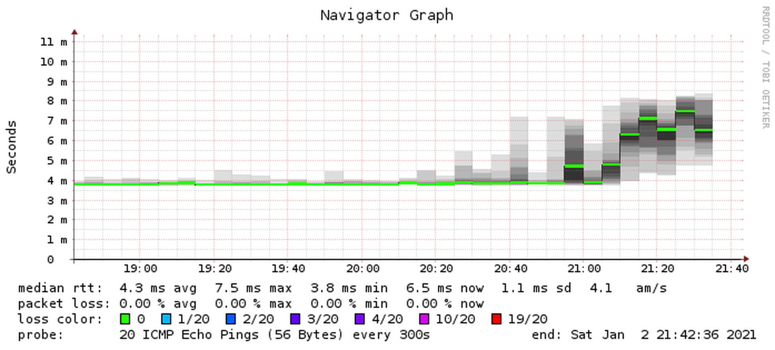

Verder, gisteravond lijkt het verkeer wel erg rommelig geweest te zijn:
Afbeeldingslocatie: https://tweakers.net/i/dTC2qm2hok_OoHLXeQ4qQf65dwA=/full-fit-in/4000x4000/filters:no_upscale():fill(white):strip_exif()/f/image/6QkIZqmyKL1nwHnZKHuFQO7G.png?f=user_large
(Ping naar 8.8.8.8 - Gemeten vanaf een 500/500 glasvezel aansluiting op WBA)

EnigmA-X schreef op maandag 28 december 2020 @ 11:25:
Dat is toevallig. Gisteravond hier ook een rommelige verbinding gehad met BVVDSL. De PPPoE verbinding klapte er ieder uur weer uit na een week een stabiele verbinding gehad te hebben. Nu laat ik de PPPoE verbinding opzetten door een OPNsense firewall in plaats van door de FRITZ!Box. De FRITZ!Box wordt dan alleen als een soort van bridge gebruikt. Eens kijken of dat stabieler blijft werken.
Ik meet hieronder de eerste hop bij Freedom (lo0.cmbr.nikhef-1.connected.by.freedom.nl). Wat me opvalt is het verschil in latency tussen ons.
Afbeeldingslocatie: https://tweakers.net/i/2kK-3367Pdlsw60ujwarbPfhWSo=/full-fit-in/4000x4000/filters:no_upscale():fill(white):strip_exif()/f/image/8Jm3Ps3EbHZmmuXG9axOMqBG.png?f=user_large

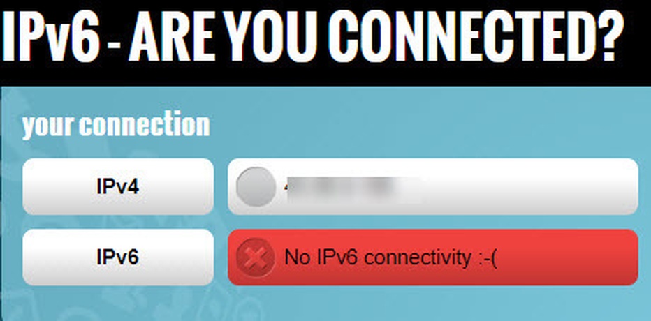

Vannacht probleemloos overgestapt van XS4ALL naar Freedom.
Nu probeer ik IPv6 aan te zetten op mijn USGpro4
Afbeeldingslocatie: https://tweakers.net/i/uLq-z426kPmqN2wO5vQwjt1Hbvk=/full-fit-in/4920x3264/filters:max_bytes(3145728):no_upscale():strip_icc():fill(white):strip_exif()/f/image/fLpzuLJZFWCuvIkfVbE86AX6.jpg?f=user_large
Vanaf mijn USG kan ik via ping6 google.com met ipv6 pingen.
Maar via de test site https://ip6.nl/ krijg ik vervolgens dit:
Afbeeldingslocatie: https://tweakers.net/i/mc1jdZlLNIwIZzkRehLHY0mJEo4=/full-fit-in/4920x3264/filters:max_bytes(3145728):no_upscale():strip_icc():fill(white):strip_exif()/f/image/8eVRskrHUJCt1Gf77hJ7lhzB.jpg?f=user_large
Wat doe ik fout?

MooiWeb schreef op maandag 28 december 2020 @ 13:24:
Wat doe ik fout?
Had je al IPv6 werkend in combinatie met de XS4All lijn?Want dan zijn de parameters hetzelfde. Het is belangrijk dat de PD op de PPPoE interface geset is.
Zo niet, USG en IPv6 werkt niet out of the box.
Omdat je alleen een screenshot stuurt zien we er weinig van. Wellicht is het handig om even naar deze oplossing kijken, de configuratie tussen XS4ALL en Freedom is gelijk.Coolhva in "[Ubiquiti & IPTV] Ervaringen & Discussie"

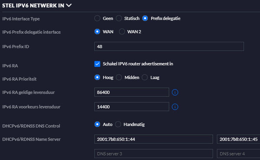

Hoi GerjanT,
Bedankt voor je reactie. IPv6 werkte nog niet bij XS4ALL. Heb overigens alleen maar Internet van Freedom en geen IPTV en Telefonie.
Heb het forum al afgestruind en ben een beetje huiverig om de actie PD op de PPPoE interface op mijn USGpro4 uit te voeren. Kun je mij een voorzetje geven?
Ik heb een USGpro4 met UI: 6.0.43.0
Ik heb de config.gateway.json op mijn UCK gezet in /usr/lib/unifi/data/sites/default

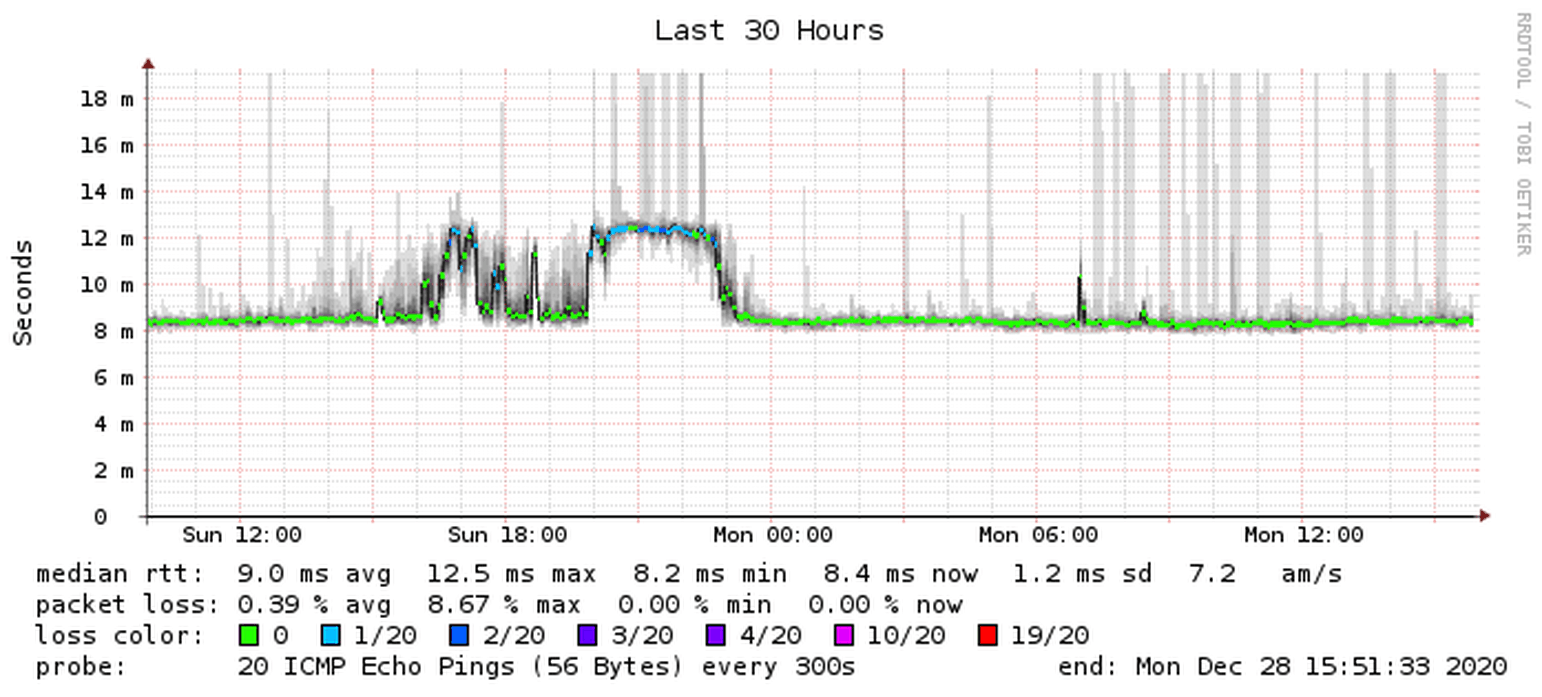

Dan zouden Tweak klanten via WBA dus ook last moeten hebben van deze congestie toch?
Ook die komen via WBA op het Cambrium netwerk, dat is dezelfde uitkoppeling.
Hebben we ook ;)
Afbeeldingslocatie: https://tweakers.net/i/vaHM0dukfWNDIF9Fx5llYoyuCwg=/full-fit-in/4000x4000/filters:no_upscale():fill(white):strip_exif()/f/image/n5QxEppC2fCowoFRtEW4FuLz.png?f=user_large
(dit is een dsl lijn, maar die loopt ook via de eerder genoemde asd-itxams9-rtr2-lag2-wba-subs.cambrium.net)

  • GerjanT
  • Laatst online: 01-08 19:21
EnigmA-X schreef op maandag 28 december 2020 @ 13:56:
Eens. Daarbij vind ik een wat hogere latency dan eigenlijk nog minder zorgwekkend dat de gemeten packetloss van 5% tot soms wel 10%(!!) in die piek.
Dat wijst toch echt wel op een vrij serieus issue, vooral omdat ik in jouw grafiek exact hetzelfde zie.
Eens, die packetloss valt mij ook meer op. Ben benieuwd wat "enkele dagen" precies is in tijd.
esky schreef op maandag 28 december 2020 @ 15:56:
Hebben we ook ;)
Ik zie wel wat klachten in het Tweak ervaringen forum, maar niet van die smoke-pingers die we zouden kunnen vergelijken ;). Vooral "hippe" speedtest bewijslast :)
MooiWeb schreef op maandag 28 december 2020 @ 14:28:
hoi GerjanT,
Het voorzetje was je te verwijzen naar het juiste topic ;) Maar zie inmiddels, net nu ik die reactie wil geven dat je je post geupdate hebt.

Even secuur zijn in bv de prefix-length. jij zet er 48 neer terwijl het /48 moet wezen.
Wat doe ik fout?
Heel simpel, je hebt maar de helft van de benodigde instellingen doorgevoerd :)
1) Op de internet verbinding (waar je ook PPoE en andere instellingen doet) moet je aangeven dat IPv6 beschikbaar is, using DHCPv6 en prefix delegation size 48. (dit had je al gedaan)
2) Je moet voor het interne netwerk ook aangeven dat IPv6 gebruik mag worden. Dit kan ook vanuit de controller UI (ik gebruik 6.0.42)
Onder Settings --> Network --> <je interne netwerk> EDIT --> onder kopje "Configure IPv6 Network"
IPv6 Interface Type : Prefix Delegation
IPv6 Prefix Delegation Interface: <je WAN interface die je gebruikt, waarschijnlijk WAN1>
Rest van de instellingen heb ik default gelaten.

Hoi Bart,
Ook dat had ik al gedaan.
Afbeeldingslocatie: https://tweakers.net/i/3LW5EM2PM42TSpVTTiDBTh-pnVQ=/full-fit-in/4920x3264/filters:max_bytes(3145728):no_upscale():strip_icc():fill(white):strip_exif()/f/image/pLkPT0MBsMTas3vwCv6oXRZW.jpg?f=user_large
Samen met het plaatsen van mijn config.gateway.json in de Unifi Cloud Key controler leek mij dat genoeg. Maar ik krijg nog steeds een fout als ik via de test site https://ip6.nl/ de ipv6 settings test.
Hebben we ook ;)
Yeah, dat was te verwachten ;)
Cambrium is bezig met meer capaciteit richting WBA. Als dat actief is moeten de issues met packet loss / lagere snelheden / bufferen tijdens piekuren weer over zijn.
<knip>
Volg even de aanwijzingen uit mijn eerste post aan je, de code die je nu net hebt mist bv ook de prefix-delegation naar je ethernet en de prefix-length /48. Je was goed op weg ;)

  • EnigmA-X
  • Laatst online: 11-08 20:58
Het lijkt inderdaad een stuk beter te gaan. Piekje is nog niet helemaal weg.
Grafiek van de afgelopen dagen:
Afbeeldingslocatie: https://tweakers.net/i/ExYtWK8zIuFld9SbuHWXuyutQ-I=/800x/filters:strip_exif()/f/image/kq780TTwyfIhddbDGHp7TU0b.png?f=fotoalbum_large
Grafiek van de afgelopen 30 uur:
Afbeeldingslocatie: https://tweakers.net/i/6wc7a6TPIKX0CaStVIHR-3nE1O0=/800x/filters:strip_exif()/f/image/mTs95y7r3Mt5nqvD4dhWayie.png?f=fotoalbum_large
De vraag is natuurlijk hoeveel nieuwe klanten er over tijd bijkomen en wat de impact van deze klanten gaat zijn op de "vernieuwde pijp".
