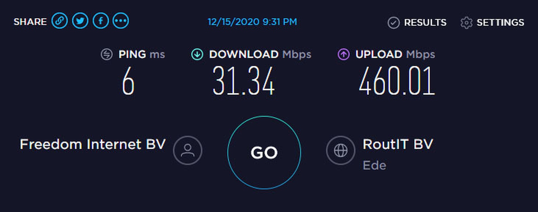

Helaas ondervind ik nog steeds hogere latency en lage snelheid in de avond.
Op de site van Freedom staat dat het is opgelost, maar dat is niet het geval.Afbeeldingslocatie: https://tweakers.net/i/yHa6NztuS-qq5_3aFx7BWUBsDL0=/full-fit-in/4920x3264/filters:max_bytes(3145728):no_upscale():strip_icc():fill(white):strip_exif()/f/image/O24JmzJVBZYtFKePEgsv2jH2.jpg?f=user_large

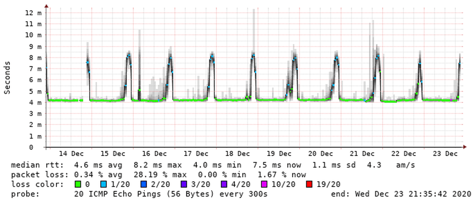

Ik ben er ondertussen bijhoorlijk klaar mee. Sinds ik bij Freedom zit is het niks anders dan ellende met de internet verbinding.
Tussen ~19:00 en en ~22:00 is de verbinding bijna niet meer werkbaar. Ik kan geen RDP sessie in de lucht houden en het streamen van een filmpje of serie is ook een groot buffer feest.
Ook vandaag ben ik al 4x uit mijn RDP sessie geknikkert.
In alle gevallen gaat dit om verbindingen naar Fusix (achterliggende ISP van Freedom) Het probleem zit het dus duidelijk in het Freedom netwerk of de carrier van locatie naar Freedom netwerk.
Gelukkig erkent Freedom de problemen wel en zou er, quote 16 december, "binnen enkele dagen een oplossing verwacht worden"
Ik zit sinds 17 november bij Freedom en tot de dag van vandaag, dik een maand later is het nog geen cent beter. Hier betaal ik geen premium prijs voor!
Ze krijgen van mij tot het eind van het jaar om een oplossing te realiseren. Zoniet ben ik weg bij ze, wat waarschijnlijk rechtsgang gaat worden i.v.m. contractduur en ga ik de publiciteit op zoeken.
Afbeeldingslocatie: https://www.server-works.com/freedomisruk.PNG

Ik wil niet te vroeg juichen, maar aan mijn RIPE Atlas probe data te zien lijkt het eerder besproken latency probleem te zijn verdwenen.
edit: of ik kijk misschien nog te vroeg in de avond? Over een paar uur weet ik het zeker :P
edit: nee, toch te vroeg gejuichd helaas. Het stukje voor de 'piek' leek normaal maar de piek zelf is wel verschenen.

Dat lijkt inderdaad nog wel hetzelfde helaas:
Afbeeldingslocatie: https://tweakers.net/i/wHJfKrunKIWW_72tk_7-AjsPnw4=/full-fit-in/4000x4000/filters:no_upscale():fill(white):strip_exif()/f/image/idHokWJuBAPJ97SiLEHeC1NG.png?f=user_large
De snelheid is vanavond ook wel om te huilen (WBA 1000/500):
Afbeeldingslocatie: https://tweakers.net/i/n5gVTcwpSqs9Yu-vShQ9nlOZprY=/full-fit-in/4000x4000/filters:no_upscale():fill(white):strip_exif()/f/image/a9bSbGtEKAgQ8yBKnww7J6cb.png?f=user_large
Enerzijds heb ik zoiets van, ik gun het ze want mooi idee etc, aan de andere kant betaal ik gewoon de hoofdprijs en mag ik ook wel wat verwachten.
