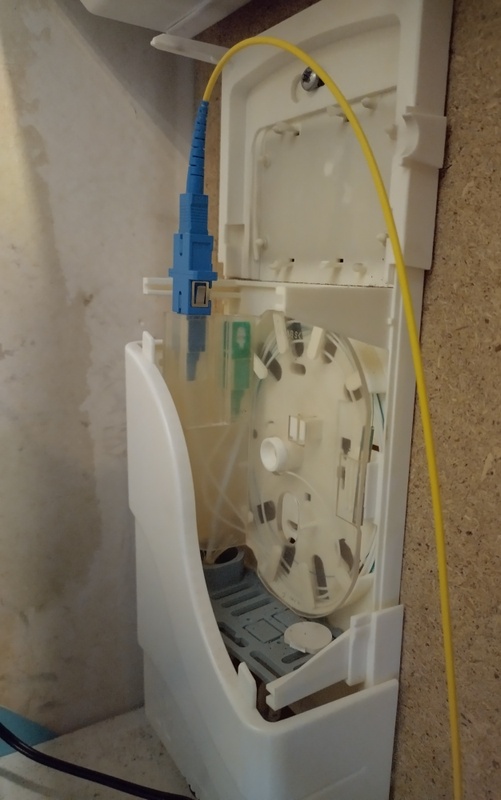

Eerder contact gehad met Budget over mijn overstap vanaf KPN Glas, en dat zou om 12uur zijn vandaag
Ik ging er dus eigenlijk vanuit dat het overgezet zou worden tijdens de lunch, zodat ik een modemswap kon doen (van kpn 12 box naar de draytek), maar blijkbaar om 4uur vanochtend is de omzetting al uitgevoerd.
Van KPN de afmelding dat de internetaansluiting niet meer werkt en het abonnement is opgezegd.
Ik kreeg hierover wel een bijzonder mailtje;
Afbeeldingslocatie: https://tweakers.net/i/dBfKqk8-QlhPW-uxwykv6bDd1gw=/fit-in/4000x4000/filters:no_upscale():strip_exif()/f/image/lyE6smwFSqa4sbbOEVVwRp53.png?f=user_large
Ik had de KPN12 box nog hangen, en blijkbaar is deze 'gewoon' gereset en werkt Budget op de huidige KPN box (al). Vind ik alleen niet zo fijn, want ik wilde juist nog de statische adressen noteren, dat is helaas dus mislukt ;).
Overstap is dus zonder problemen gegaan.

Ik zit ook met zo'n vraag over de kwaliteit, op mijn adres kan ik tot 1Gbs krijgen dus de kans bestaat dat dit op hetzelfde netwerk is als ik tot nu toe heb gehad (AON bij XMS, Telfort, Tweak en nu Solcon). Odido springt er uit met 8Gbs, Kpn stopt bij 1Gbs. Freedom biedt 1Gbs en zegt het volgende:
Afbeeldingslocatie: https://tweakers.net/i/OnjVnbjj3kcWq4WeATMZh270pgs=/fit-in/4920x3264/filters:max_bytes(3145728):no_upscale():strip_icc():strip_exif()/f/image/wzb0AVIGAXnLxNhmS4y4J3eK.jpg?f=user_large
Dat is de enige die duidelijkheid geeft (maar valt buiten mijn budget).

Het niet-op-tijd feestje gaat hier beginnen :9 De overstap is 16 juli gepland en de monteur kan pas 20 juli :+ Nu verwacht ik weinig ingewikkelds, er komt een Nokia kastje dat ik met een fiber in mijn oude Genexis ONT prik, voeding er op en een rj45 naar m'n router erin.
Van Solcon heb ik een zwart blok met rj45 uitgang, die gaat er uit omdat dit een AON aansluiting betreft. M'n Genexis heeft een groene en blauwe fiber koppeling, de blauwe is in gebruik. Ik heb nog geen spullen ontvangen, nog 3 weken te gaan. Ik plan de monteur toch maar in, wellicht schuift de overstap dan ook op. Jammer van die langdurige uitval, ik zie dat m'n Linksys switches eventueel iets met ARP kunnen doen en de vraag is of dit straks de WAN van de router bereikt.
Afbeeldingslocatie: https://tweakers.net/i/RQoSBtUAKG-Lzd4Z_59x7vIQ9oI=/x800/filters:strip_icc():strip_exif()/f/image/l0EHcQMk9v8ArlrvxclLSIYU.jpg?f=fotoalbum_large
  • nihilissimis
  • Laatst online: 28-10 21:01
Ik had mijn overstap ivm vakantie ook een dag verschoven, de overgangsdatum verschoof toen netjes mee. Volgens mij had ik een dag gratis internet van KPN. Je hebt sowieso een monteur nodig die je in de wijkcentrale overprikt van KPN naar FiberCrew. Dat is waarschijnlijk dezelfde die bij je langskomt.

Sinds deze week ook overgestapt naar Budget Energie. Voorheen zat ik bij Youfone en had de zaken zodanig aangesloten dat ik met mijn UDM Pro direct op de FTU van KPN zat. Dus de router en NTU nooit uitgepakt :). Dat werkte allemaal via AON....had dus een blauwe connector (UPC), 15 meter glasvezel en een SFP module met de juiste specs.
Met de overstap heb ik nu een groene connector (APC) en neem ik aan GPON gezien de Nokia G‑010G‑T. Nu wil ik hetzelfde trucje herhalen. Heeft iemand ook al dit werkend en toevallig de links naar de onderdelen die ik moet bestellen?
Kijkende naar de specs:
https://www.winncom.com/pdf/Nokia_G-010G-T/Nokia_ONT_G-010G-T_DS.pdf
Wavelength: 1490 nm downstream, 1310 nm upstream
Dan zou ik bijv. met deze uitkunnen:
https://www.fs.com/products/192478.html?now_cid=4897
  • nihilissimis
Leuke uitdaging @Veenbrandt!
Volgens mij was ik de eerste die het geprobeerd (en werkend) heeft:
https://gathering.tweaker...message/85517196#85517196
Ik heb zelf de SFP https://nl.aliexpress.com/item/1005005376677727.html bij Ali besteld, maar fs.com heeft ook modules die (bij de concurrenten in elk geval) werken. Die waar je naar linkt heeft volgens mij geen MAC en dat werkt niet. Als ik het goed heb begrepen : zonder MAC moet je router native PON gaan kletsen en dat kan ie waarschijnlijk niet, met MAC wordt de module als ethernet interface herkend.
Het Budget Thuis eigen netwerk heeft dezelfde belichter (FiberCrew) als Jonaz, dus daar heb ik uit het forum veel informatie gehaald.
Verder heb je met een eigen router het probleem dat hierboven uitgebreid besproken is, namelijk dat de verbinding regelmatig uitvalt, tenzij je om de zoveel minuten een ‘gratuitous ARP’ broadcast om de verbinding open te houden. Voor de UDM Pro zal je daar zelf een scriptje voor moeten schrijven als dat kan.
Voor Mikrotik (die ik heb) en OpenWRT zijn hierboven scripts gepost.

Ik heb even jouw stukken gelezen, indrukwekkend _/-\o_. Zo te zien is het niet een kwestie van een SFP module inpluggen en gaan met die banaan. Dat is spijtig.
Aanpassingen bij de UDM Pro ben ik een beetje huiverig voor aangezien het probleem van UniFi is dat bij sommige aanpassingen je de UDM gelijk om zeep helpt. Om een voorbeeld te geven: poort 10 (SFP) was mijn WAN poort 1 (mijn primaire internet) voordat ik overstapte naar Budget, vervolgens kreeg ik op poort 9 (WAN poort 2) via UTP mijn internet. Omdat deze poort 9 aangemerkt werd als back-up, werd het weergegeven als fail-over wat eigenlijk niet klopt. Daarna dacht ik, ik wissel de assignment even om. Loopt de UDM compleet vast, totaal niet meer te bereiken ook niet een vaste kabel. Kon de UDM resetten.....vervolgens een back-up teruggezet....miste ik een deel van de configuratie. Wat ogenschijnlijk een kleine ingreep had moeten zijn, zorgde voor een hoop problemen. Bij UniFi gaan ze het nu onderzoeken aangezien zij ook snappen, dat dit niet mag voor komen :) . Maar ik heb nog meer van dit soort grappen gehad.
Dus ik ga niet lopen spelen met dat ding. Heeft mij al genoeg tijd gekost.
Ik haal denk ik een kabel van 15m en leg de NTU in de technische ruimte dicht bij de UDM.
Bedankt voor je informatie.

Toch nog even wat verder gezocht en gelezen op basis van jij aangeeft. Het wordt ook bij de Q&A aangegeven dat de 192478 niet geschikt is.
Afbeeldingslocatie: https://tweakers.net/i/TUibxMkb4EFvpq6p1GiWunjlw5o=/800x/filters:strip_exif()/f/image/J5GwJyj9nX2p5ezCsvL9jkh7.png?f=fotoalbum_large
Zij raden de https://www.fs.com/products/133619.html aan. Ook bij de Q&A staat dat ze allemaal deze aanraden. Qua prijs zit die in de buurt van de AliExpress.
