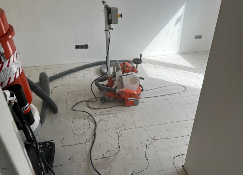

  • Als je zelf gaat frezen, kan je natuurlijk doen wat je wil
  • In veel prefab systemen (bijv neo20) zit je vast aan lange stroken (meander)
  • Bij systemen zoals dbs-14 kan je doen wat je wil, maar omdat je alleen in de rechte stukken de omega profielen legt, zal je toch minder warme stukken hebben in de hoeken (met een goede warmteverdelingslaag zal dit effect minder zijn, maar dat kost weer een hoop hoogte + euros)
  • Ook iets als DBS-16, waar de omega profielen al min of meer ingebakken zitten in het systeem (ook op de noppen), heb je in de hoeken toch minder contact tussen buis en metaal
Nou denk ik dat je met een strook-gebaseerd systeem, en een hoop figuurzagen, nog best een eind komt om een slakkenhuis te bouwen, maar waarschijnlijk kan je (tijd-technisch) dan beter zelf gaan frezen.

Ik ben ook van plan om op een houten vloer gipsvezelplaten te leggen en vloerverwarming erin te frezen. Ik overweeg de 2E16 en 2E26, met een viltlaag eronder voor de contactgeluidsisolatie en wat uitvlakking. https://www.fermacell.nl/...enten/vloerelementen-vilt.
Heeft iemand ervaring hiermee? Is het aan te bevelen of niet zo'n 9 mm viltlaag? Helpt het met vlak leggen (oneffenheden wegwerken) van de vloer en met contactgeluid? Bovenop komt gewoon laminaat.
Verder neig ik naar de 2E16 vanwege de opbouwhoogte. Dit is dus 20 mm gipsvezel + 9 mm vilt. Hoe diep mag je daarin frezen? Ik denk aan 12 mm buis. Dan houd ik 8 mm over als je precies diep genoeg freest. Is dat voldoende zodat de Fermacell heel blijft?
En hoe breed moet je frezen? Ik vond deze freesbladen van 12 mm: https://www.bmtechniek.nl...C3%98-125-x-12-mm-premium. Maar is dat niet te krap als je er 12 mm buis in wilt leggen?

Ik heb voor de 16mm buis 18mm diep gefreest omdat ik overal de boel goed wilde afsmeren. Ook met laminaat wil je niet dat de slang zelf de bovenkant is lijkt mij. Al met al vind ik 20mm voor (in jouw geval) 12 tot 14mm diepe sleuven aan de karige kant. Fermacell breekt vrij snel, zelfs een 10mm stuk plaat breek je zo met de hand over. Zelf zou ik dan liever voor 2e26 gaan met 25mm dikke plaat gaan of niet laten zweven met 2e11.
In de breedte kan je wel precies de slangdiamter aan houden. Ik heb 16mm gefreest voor 16mm buizen. Dan klemmen de slangen ook vast, prettig bij het leggen.

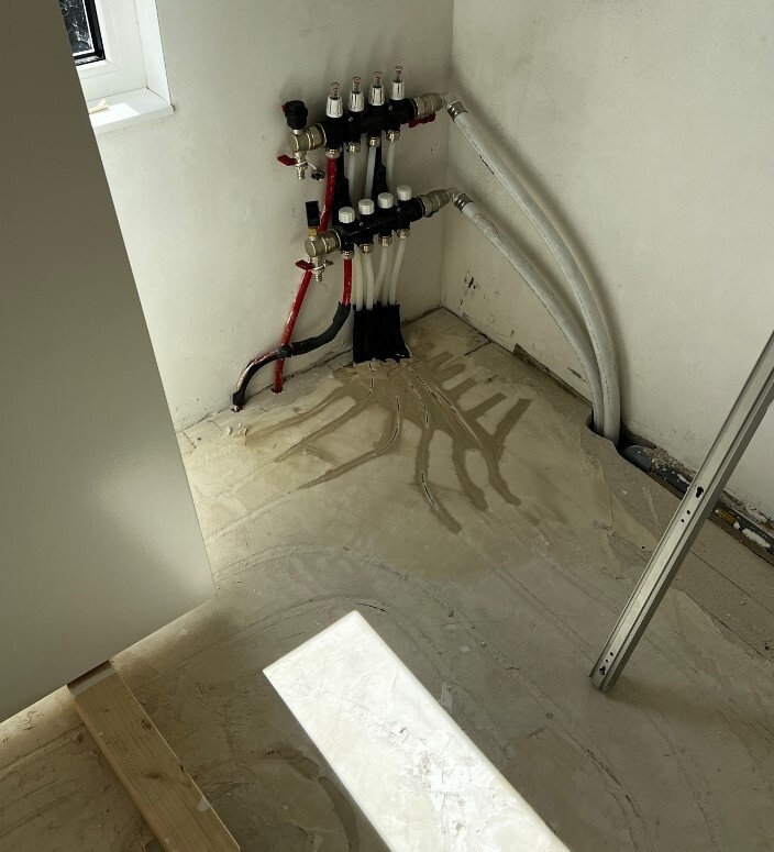

update betreffende dbs14
stookt echt snel op, metname het gedeelte dat geegaliseerd is. scheelt een hoop volgend jaar zomer rest van huis doen. maar goed ik heb wel een kleine issue.
ik heb een open verdeler zonder pomp.
moment dat de cv ketel draait. pompt het water rond. echter ! vermoed ik dat er nog wat lucht zit in de buizen, duurt dat een tijdje voordat er automatisch uit gefilterd is ? of zal ik een keer de onders balk vullen? helaas is dat wel me heet water aan vulling maar ik kan die kogelkraan wel effe dicht gooien

kom er net achter, dat 1 van de aansluitingen nog flink lekt, op het stuk waar ze de cv op de verdeler hebben aangesloten. komt de cv ketel monteur nog effe voor terug!
overigens weet iemand of het mogenlijk is om die pomp in de cv ketel, anders aan te laten sturen door ee pomp schakelaar. die pomp stopt nu ook gewoon als thermosstaat temp bereikt heeft.
tot de cv ketel uberhaupt weer gaat pompen.
het is nu pompen om te verhitten, en dan wachten tot het koud wordt.
en dan begint ie pas weer. als de cv ketel aanslaat
terwijl ik dan zou denken als iets regelmatiger zou rond pompen. dat je veel constanter blijft.
mocht er een loodgieter zitten te lezen:
is het anders verstandig om een pompje er tussen te zetten?
zoja op welke leiding moet hij?
[ Voor 22% gewijzigd door michielsweb op 23-11-2023 20:12 ]

Wil hier graag ook even mijn ervaring delen met het aanbrengen van droogbouw vloerverwarming.
27m2 vloeroppervlakte
Houten ondervloer/balklaag
Gebruikte materialen en gereedschap:
- 40x Fermacell 2e26 - €1159,60
- Fermacell schroeven - €18,54
- 2x Fermacell montagelijm €41,87
- Fermacell randstroken €75,69
- 5 zakken Fermacell voegengips (kan meer of minder zijn, weet niet meer 100% zeker) €46,25
- +/- 300 meter 14 mm buis (€200,0)
- Distriheat 4 groeps verdeler (1 groep voor al bestaande vloerverwarming in badkamer) (€ 223,33)
- 6x knelset 3/4" x 14/2 mm euroconus €21,78
- 4 sets vloerbochten €8,51
Gereedschap:
- Boels vloerverwarmingsfrees 230v
- Boels Stofafzuiging met Longopac 230V (je krijgt voldoende Longopac erbij) Stofzuiger is wat duurder, maar zakken kosten eigenlijk bijna niets.
Kosten huur: €310 incl btw
- Fermacell freesschijf 15 mm €72,36 (inclusief verzending)
Nadien:
Klein laagje egalisatie, €? hadden nog wat zakken liggen
Plak PVC laten aanleggen
Heb de ondervloer niet van tevoren geëgaliseerd, al deze was niet 100% vlak, grote verschillen wat opgevuld met hout. Dit ging prima, had geen zin om nog een paar cm aan egalisatiekorrels toe te voegen aan de vloer.
Fermacell aanleggen was niet erg moeilijk, binnen 1 dag gedaan. Het is gewoon één grote puzzel.
Het frezen van de leidingen ging erg gemakkelijk, had zelf een raster getekend op de vloer. Lengte van de leidingen gegokt op basis van oppervlakte en zelf slakkenhuis patroon getekend. Naar mijn mening is er geen noodzaak voor het laten maken van een vloerverwarmingsplan.
Goede stofzuiger is wel echt belangrijk, je moet erg veel materiaal afvoeren.
Foutjes maken is niet erg, je smeert het daarna toch allemaal weer dicht.
Mocht je in smalle ruimtes willen frezen, de freesmachine kan niet hele scherpe bochten maken en neemt zelf ook aardig wat ruimte in. Ik zou dan met een hand cirkelzaag de sleuven maken.
De frees zelf is erg zwaar, zorg dat je met twee man bent als je de boel naar boven moet brengen.
Na 30m2 was het freesblad aardig versleten, zou bij grotere oppervlaktes er minimaal twee halen.
Vergeet niet een afrolapparaat te halen voor de vloerverwarmingsbuizen, bij mij was deze te laat binnen, maakte het werk ontzettend veel moeilijker.
Al met al ben ik drie dagen bezig geweest met het project.
Resultaat:
Door de vilten onderlaag dempt de vloer echt veel beter, minder geluid, minder contactgeluid. Daarnaast heerlijk warme voeten. Echte aanrader wat mij betreft.

Leuk om te lezen! En goed gedaan.|
Is de eerste foto al de situatie waarop je geëgaliseerd hebt? En waar heb je de voegengips voor gebruikt?
Ik heb nu ook alles liggen en ben van plan direct te egaliseren zonder de voegen eerst te vullen. Ik heb nu van Fermacell egaliseermiddel voor vloeren maar ben nu bang dat ik wat zakken tekort kom en wil wat extra zakken in de bouwmarkt halen. Heeft iemand een idee of er in de lokale bouwmarkten egalisatiemiddels beschikbaar zijn die geschikt zijn voor gipsplaten?
  • Flasherrr
  • Laatst online: 18-11 14:04
Pieter2 schreef op vrijdag 12 januari 2024 @ 08:29:
Bedankt! Eerste foto is nog niet geëgaliseerd.
Bij de Hornbach kan je gewoon fermacell egalisatiemiddel halen.

Flasherrr schreef op donderdag 28 december 2023 @ 13:18:
Gereedschap:
Nadien:
Resultaat:

Hier zelf DBS14 gelegd met daaroverheen omega profielen + folie + 14mm laminaat parket.
Opzich stevig genoeg en prettig verwarmen. Ondervloer ook van hout. Toch blijft het wel een beetje springerig.
Voor de bovenste verdieping (~30m2) dus toch gekozen voor het laten infrezen.
Bedrijf (dat niets anders doet dan VVW) gaat 16mm buis frezen (h.o.h 10) + leggen in 23 knauf brio. Het kan dus prima. 5 groepen, alles in slakkenhuis.
Prijs inclusief leggen knauf bio inclusief BTW 2941 euro.
Ik smeer het dan zelf dicht met eurocol 944. Daar vroegen ze 12.50/m2 exc. voor, dus dat kan ik prima zelf doen. Hierop komt een hoogwaardig laminaat te liggen.
Als dit bevalt gaan we toch de DBS14 eruit halen en daar ook dit laten leggen. Kost een duit maar dat zien we maar als leergeld.

Droogbouw vloerverwarming dichtsmeren
De opbouw is nu
PVC
egaline
tempex
PIR
beton
[ Voor 4% gewijzigd door paQ op 23-08-2024 13:26 ]
