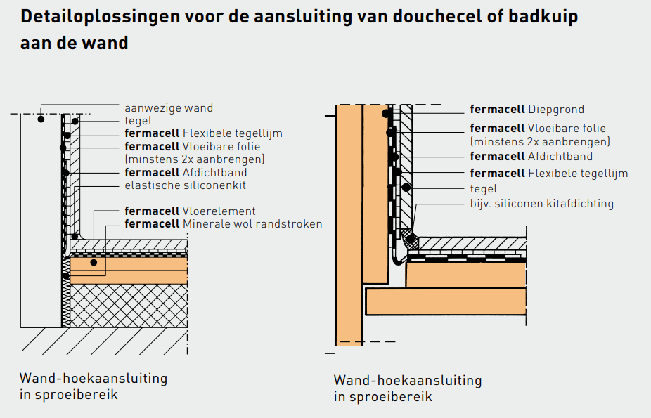

Iemand nog tips hoe ik de badkamer zou aanpakken? Hier moet ik namelijk een waterdichte plaat leggen.
Je kan even informeren bij R Floorzz zelf. Ik had dezelfde situatie en daar kwam het advies om de duo platen te gebruiken. De mono is bedoelt voor op een houten vloer en dien je vast te schroeven. De duo lijm en schroef je onderling vast en dat wordt een zwevende vloer. Enig nadeel is dat alleen de rechte stukken in de platen zijn gefreesd en je de bochten zelf moet frezen. Of door hun laten aanleggen.darkfujita schreef op zaterdag 19 oktober 2024 @ 20:51:

De badkamer had ik al eerder gedaan. Daar heb ik de oude granito vloer uit gehakt en is een vloei cementdekvloer in gekomen met vloerverwarming op noppenplaat.
Fermacell heeft vloeibare folie en randstroken in het programma om een fermacell vloertje waterdicht te krijgen. Dat zal ook wel werken met andere estrich platen. Ze hebben duidelijk instructies.
Zelf heb ik een glas-epoxy laminaatje over de Fermacell met vloerbedekking gelegd omdat er hier een pu gietvloer over heen ginge.

@Terrie Hier heb ik meteen fermacell gelegd over de hele verdieping (dus ook badkamer) en daar vloeverwarming in gefreest. Over dat stuk is veel te lezen in dit topic.
Fermacell heeft een handleiding over hoe waterdicht te maken voor een badkamer mbv een vloeibare folie, ook daar kan je deze methode gebruiken. Zelf heb ik het met glasweefsel en epoxy gedaan omdat ik daar meer bekend mee ben.
Wellicht is een fermcell oplossing te overwegen als je de rest van de kamers ook wilt aanpakken? Dat was hier goedkoper dan nieuwe radiatoren en losse vloerverwarming in de badkamer. Bovendien een stuk mooier nu, zonder radiatoren.
Electrische matten met COP=1 wilde ik echt niet.
[ Voor 40% gewijzigd door Terrie op 08-01-2025 11:24 ]
Omdat de wanden bij mij ook van fermacell zijn, heb ik meer het rechter detail gevolgd en een kleine opening laten ipv randstroken:Davidrrr schreef op woensdag 8 januari 2025 @ 11:08:
