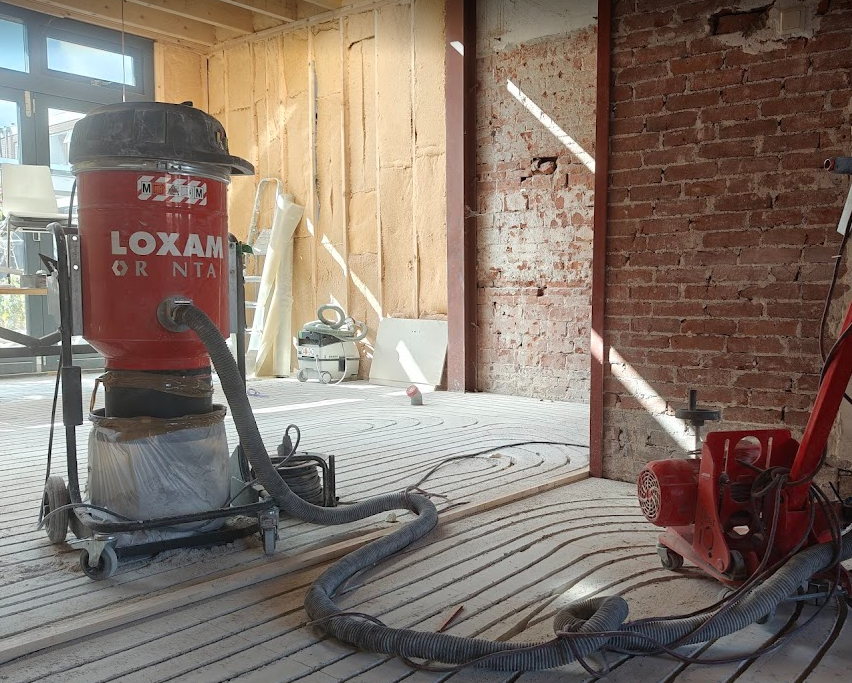

  • mike--ie
  • Laatst online: 05-11 11:40
Laurences schreef op woensdag 1 april 2026 @ 09:56:
Poeh, ziet er super strak uit. Vraagje over de freesdiepte: ik lees bij zowel de knauf brio 23 als bij de fermacell variant dat de max freesdiepte 15 mm zou zijn. Is er bij jou precies 16 mm gefreesd en de leiding erin, of ligt er misschien toch een dunnere leiding in?
Er zit zeker 16mm leiding in. Volgens Braakman is dit goed te doen in Brio Knauf 23 mm maar niet in Fermacell (omdat dat eigenlijk twee verlijmde platen zijn).
Inmiddels ook begonnen met opstoken; gaat allemaal nog goed!

mike--ie schreef op woensdag 1 april 2026 @ 13:05:
Heb je alles uitbesteed aan Braakman? Wat waren de kosten per m2 ongeveer?
  • mike--ie
Beekforel schreef op woensdag 1 april 2026 @ 13:16:
Ik heb de OSB- en Brio Knauf-platen zelf gelegd; prima te doen met wat hulp en een goede invalzaag.
De platen besteld via online-vloerverwarming.nl (blijkbaar onderdeel van Braakman).
Voor het frezen + leggen leiding + aansluiten op verdeler was ik EUR 20,40 (incl. btw) per m2 kwijt.

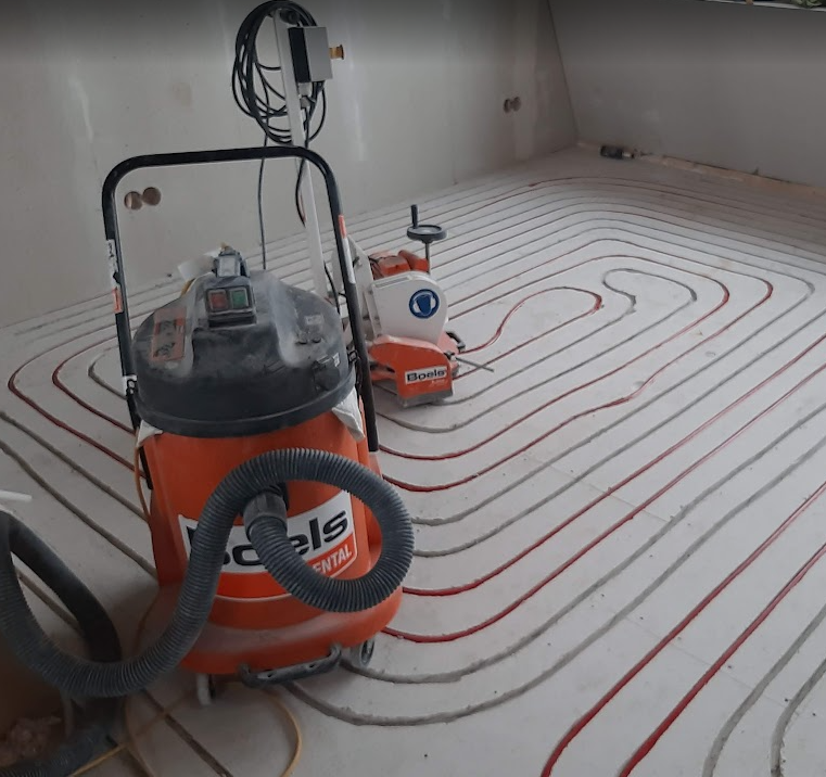

Wuursj schreef op vrijdag 30 januari 2026 @ 09:57:
Ja 16mm maar in 2e22 dus direct op de stabiele ondervloer. Het fermacell is dan vooral nog opvulling tussen de slangen.
Een zwevende versie zoals 2e26 zou ik niet zomaar zo diep aandurven. Met 16mm slang is het 18mm diep frezen en hou je nog maar 7mm over. Dat vind ik weinig.

@Laurences Ik ken Brio niet. Maar ~18mm wegfrezen uit plaat van 23mm die zwevend ligt op houtvezel, lijkt me grote kans op breuk geven. Bij een plaat fermacell van 2,6m x 0,6m 10mm dik uit 1 stuk moet je al een beetje oppassen hoe je hem oppakt omdat hij vrij snel breekt. Maar misschien heb ik het mis. Bij houtvezel denk ik ook aan de vrij zachte houtvezel die ik voor de isolatie gebruikt hebt en wellicht is dat spul onder de brio minder zacht.
  • Guere
  • Laatst online: 08:32
Wuursj schreef op woensdag 8 april 2026 @ 14:25:
Ik heb de 23WF hier zelf liggen in een klein gedeelte van de woning: lastig om daar een noemer op te plakken, maar het is zeker niet keihard. Wel stevig genoeg voor het doel, uiteraard. Maar nogmaals - en dit heb ik nu al vaker gezegd - uiteraard kan iedereen er zelf voor kiezen om de adviezen van de leverancier in de wind te slaan. Ik geef in de v.v. topics alleen maar aan wat zowel Fermcall als Knauf zelf als limiet geven voor hun gipsvezelplaten: de genoemde varianten zijn niet geschikt voor dieper dan 15mm frezen. Als je dat wel wil, dan adviseert Fermacell dus altijd om er een extra 10mm gipsvezelplaat bovenop te lijmen.
Dat het uiteindelijk wel goed kan gaan is evident, maar dat zal niet voor alle situaties gelden. De leveranciers geven niet voor niets deze instructies mee: het zal vast uitgebreid getest zijn en men kan dan niet meer de beloofde stevigheid garanderen als er toch dieper wordt gefreesd. Er zijn situaties denkbaar waarin de ondervloer toch meer meegeeft en de gipsvezel breekt.

Ik heb afgelopen week een Fermacell vloer ingefreesd, ik vond het toch tegenvallen. Het waren dubbel gelegd en verlijmde fermacell platen, die we 18mm diep hebben ingefreesd voor 16mm Henco Rixc vloerverwarmingsbuizen. Met een 230V freesmachine en grote stofzuiger (zo eentje met semi cycloon en doorlopende stofzak) heeft het dik 2 dagen geduurd om een kleine 60m2 in te frezen (hart op hart 15), verdeeld over 3 verdiepingen (kleine ruimtes allemaal). Vooral de stofzuiger was een issue, eigenlijk moet je om de 5m freezen de grote stoffilter uitkloppen omdat die potdicht zit (wat absoluut niet mocht, volgens verhuur firma ?!) dieper in de machine zaten ook nog 2 HEPA filters die ook ramvol zaten... Het meegeleverde fermacell mes (wat je inderdaad moet kopen) was ook snel bot, waardoor het nog trager ging, en er ook meer fijn poeder stof wordt gemaakt (stofzuigerfilter nog sneller verstopt).
We hebben uiteindelijk 3 messen gebruikt (á 145 euro per stuk) voor de 60m2. Dus tip: koop een goede frees met los vervangbare messen, dit gaat uiteindelijk goedkoper zijn als je wat meer als 1 kamer moet infrezen.

@Komt Goed Het gedoe met stofzuigers herken ik wel. Bij de eerste verdieping waren de erg dure (17 euro/stuk) bijgeleverde zakken na een halve ronde al aardig vol. Dat gaat aantikken en toch maar uitkloppen en dat kostte meer tijd dan het frezen zelf :P
Daar had ik bij BG van geleerd en een ander soort zuiger gehuurd die gewone plastic zakken vult. Die waren echter erg dun en scheurde wel eens kapot. Wel al een enorme verbetering. Maar al met al kost 'zuigen' wel tijd ja.
Voor de meelezers:
Niet doen:
Afbeeldingslocatie: https://tweakers.net/fotoalbum/image/lOBkKZPVdzJDzvWh5YLzStii.png
Beter:
Afbeeldingslocatie: https://tweakers.net/fotoalbum/image/PrY0UI32KbdchRo9L9nLHbPV.png
(maar wel met wat steviger plastig zakken dan ik er bij kreeg)
Het mesje herken ik niet. Ik heb nu een dikke kilometer sleuf (90m2 met een gemiddelde HoH van 9cm) gedaan met 1 mes. Ik moet nog 1 verdieping en dat wordt nog wel een beetje spannend :)
[ Voor 21% gewijzigd door Wuursj op 21-04-2026 10:27 ]

Wuursj schreef op dinsdag 21 april 2026 @ 10:10:
@Komt Goed Het gedoe met stofzuigers herken ik wel. Bij de eerste verdieping waren de erg dure (17 euro/stuk) bijgeleverde zakken na een halve ronde al aardig vol. Dat gaat aantikken en toch maar uitkloppen :P
Daar had ik bij BG van geleerd en een ander soort zuiger geleend die gewone plastic zakken vult. Die waren echter erg dun en scheurde wel eens kapot. Wel al een enorme verbetering. Maar al met al kost het wel tijd ja.
Wow, en dit is ook in Fermacell? welk mes zit er op de freesmachine?
Wij kregen dit mes mee van de verhuur firma:
https://www.bmtechniek.nl...C3%98-125-x-16-mm-premium
(los kopen is dus al goedkoper)

@Komt Goed
Ja, Ik heb deze
Gekocht in 2021 voor vloer1 en in 2025 weer gebruikt voor vloer2. Ik zit nu dus aan 10ct per strekkende meter.
Het is misschien ook een verschillende definitie van 'versleten'. Ik merkte ook wel dat het mes wat botter werd waardoor ik wat harder tegen het wagentje moest duwen maar het ging wel nog.
[ Voor 37% gewijzigd door Wuursj op 21-04-2026 10:29 ]
  • Komt Goed
  • Laatst online: 11-11 20:03
Ah ok, maar deze heeft zo te zien wel al veel meer messen, wellicht zit daar het verschil.

Hier is de aanleg van Variokomp inmiddels vol aan de gang. Vanwege de NeHoBo vloer zijn een aantal andere opties in een eerder stadium afgevallen en Variokomp was - voor mij - een goede "middenweg".
Members only:

pekelveld schreef op woensdag 17 juni 2026 @ 16:03:
***members only***
Leuke post! :)
Hoe beviel het werken met de materialen van Variotherm?
En welke warmtebron ga je gebruiken? (cv/warmtepomp/etc.)
