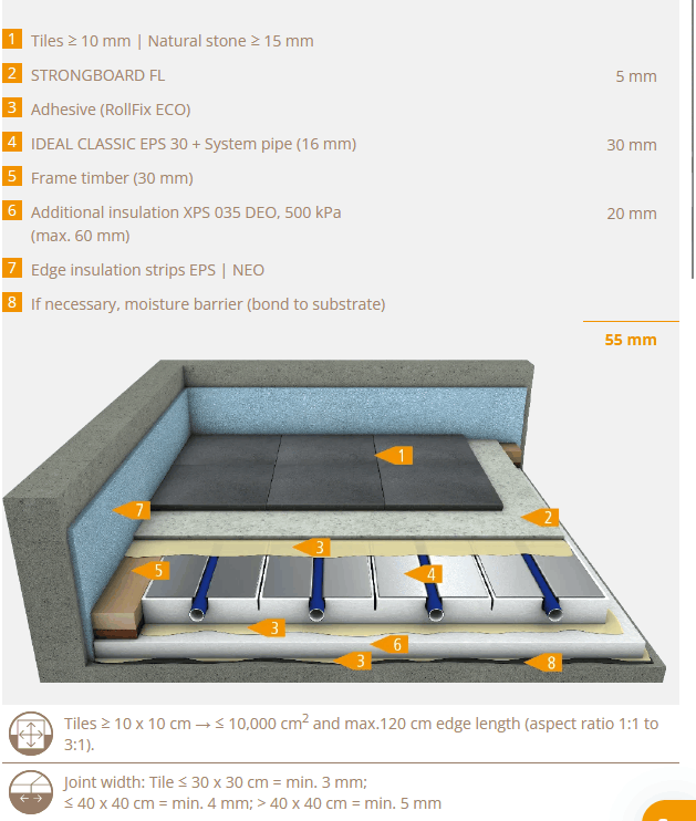

Voor het geval iemand iets vergelijkbaars heeft gemaakt of een oplossing zoekt:
Wij willen opbouwen vanaf een gestorte betonvloer op zand en dat betegelen (met het liefst 80cm tegels). Over twee maanden gaan we hier mee beginnen. Nu ben ik op de volgende opbouw gekomen:
Afbeeldingslocatie: https://tweakers.net/i/0mHnm7UIh4ZE1HLxLTn2vxxcHS8=/fit-in/4000x4000/filters:no_upscale():strip_exif()/f/image/elLYCu5GzG2OWjCHGOdD7Z73.png?f=user_large
Het enige verschil is dat ik in plaats van de IDEAL 30 platen rechtstreeks in de XPS isolatie wil frezen om daar vervolgens warmtelamellen / omega-profielen in te leggen (dat scheelt aanzienlijk in de kosten en is / doet effectief hetzelfde). HOH 12.5, 16mm.
Is iemand mij toevallig al een keer voorgegaan? Vooral wat betreft de strongboard + betegelen.

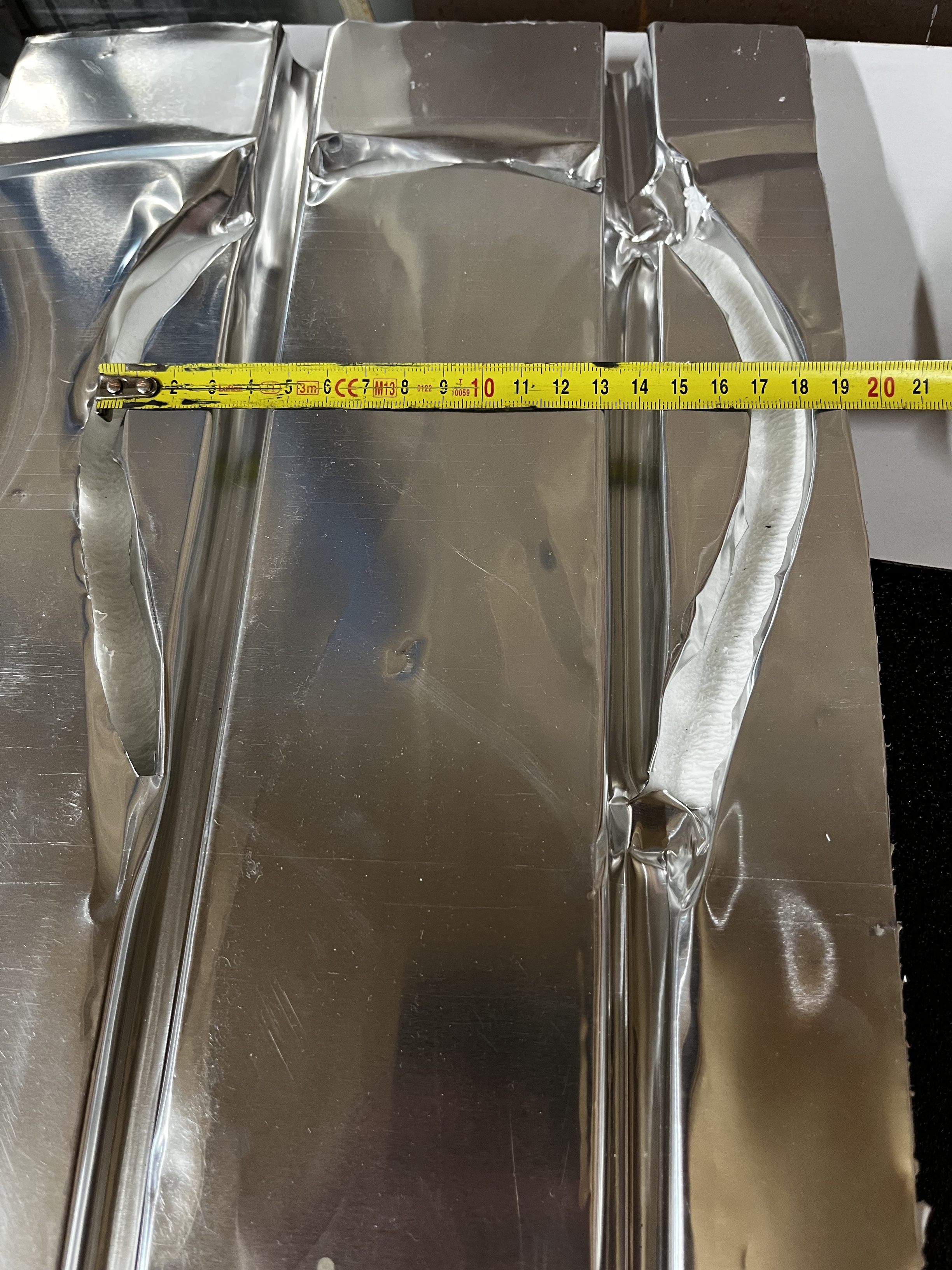

Is iemand hier bekend met deze methode? De beste man heeft drukvaste XPS ingefreest en daar, met flexibele lijm en glasvezelnet, overheen getegeld.
Over 2 maanden krijg ik de sleutels van ons eerste eigen huis. Betonvloer op zand, maar ik wil het zo efficient mogelijk isoleren door de dekvloer eruit te bikken, isolatie te plaatsen en te betegelen. Ook komen er nog meer klussen aan in de komende jaren (standpijp naar boven voor badkamer, aanbouw) die flexibiliteit vereisen, dus zit ik naar droogbouw systemen te kijken.
Bovenstaande methode leek me interessant in combinatie met drukvaste pir onder een ~4cm (voor de stevigheid) XPS 500 plaat, maar het is verder een vrij onbekende methode. Tegelijkertijd zijn er wel weer ingefreesde XPS platen te koop van Wedi betegelbaar zijn omdat er een netje in gecementeerd is. Ook zijn er EPS400 platen te koop maar die vereisen dus een stevige ondergrond.

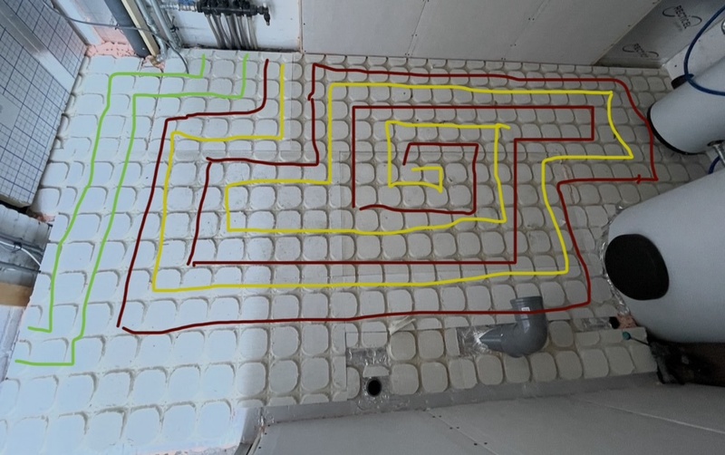

Ja hier! Ik heb ongeveer hetzelfde gedaan in onze badkamer, met als reden dat de badkamer op een betonvloer boven een kelder kwam. Ik wilde geen elektrische vloerverwarming, maar ook niet onze kelder opwarmen. Ook kon ik niet te veel omhoog vanwege opstapjes.
Ikzelf heb gebruik gemaakt van de Wedi bouwplaten. Deze hebben nog een cementlaag op de XPS voor een betere hechting van de tegellijm. Een nadeel hiervan met deze methode is wel dat het frezen iets minder makkelijk gaat.
Wedi heeft dit ook op hun website staan: https://www.wedi.net/nl/c...gssystemen-onder-de-vloer
Verder heb ik het op precies dezelfde manier uitgevoerd als op het klusidee forum omschreven. Met een bovenfreesje van 16mm en dan 18mm diep frezen. De slang duwt zich er echt heel makkelijk in.
Voor een kleinere ruimte zoals een badkamer goed te doen. Voor een grotere ruimte zou ik wel kijken naar een freesmachine zoals ze bij betonvloeren gebruiken, want dan is het met een bovenfrees wel erg veel werk. Vergis je ook niet in de tegellijm die je extra nodig hebt om de sleuven te vullen, zeker bij de voorgefreesde platen van Wedi! En die flexibele tegellijm is dan opeens best wel duur.
Een ander klein nadeel aan deze methode vind ik dat de tegels vrij hol klinken, maar goed ik denk dat dat met alle droogbouw systemen icm tegels hetzelfde is. Ook de verdeling van de warmte is niet helemaal geleidelijk. Je kunt goed voelen of je op een slang staat of net er naast. Voor mijn badkamer vind ik dat geen probleem, voor een complete woonkamer weet ik het niet. En je hebt natuurlijk ook helemaal géén warmte buffer.

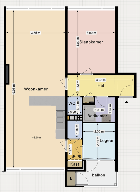

  • Denow
Binnenkort willen wij ons appartement voorzien van vloerverwarming. I.v.m. appartement en VVE hier de keuze voor vloerverwarming. Het gaat in totaal over zo'n 92m2 verdeeld over:
- Woonkamer/keuken: 53m2
- Gang: 9m2
- Slaapkamer1: 16m2
- Slaapkamer2: 13m2
Onze totale hoogte van plafond (vanaf beton) is 242cm, dus we willen een zo dun mogelijk systeem wat toch nog gelijk binnen ons budget valt.
Na verschillende offertes ben ik hier op uit gekomen: Radson TS14R (bij benem.nl)
Heeft er iemand ervaring met dit systeem? Als ik de beschrijving/instructies lees kunnen we met de heat-foil tussenvloer er gelijk laminaat op leggen. Zo komt het totaal systeem op 25-30mm uit.
Verder gaan we en nieuwe keuken installeren, waaronder een keukeneiland. Het lijkt mij vanzelfsprekend dat het keukeneiland niet op de vloerverwarming platen mag staan. Wat is de beste volgorde met installatie?
Eerst de keuken plaatsen, daarna de vloerverwarming om de keuken leggen?
Of eerst vloerverwarming plaatsen, en op de geplande plek van keukeneiland opvullen met plaat hout/fermacell wat de druk wel kan houden?

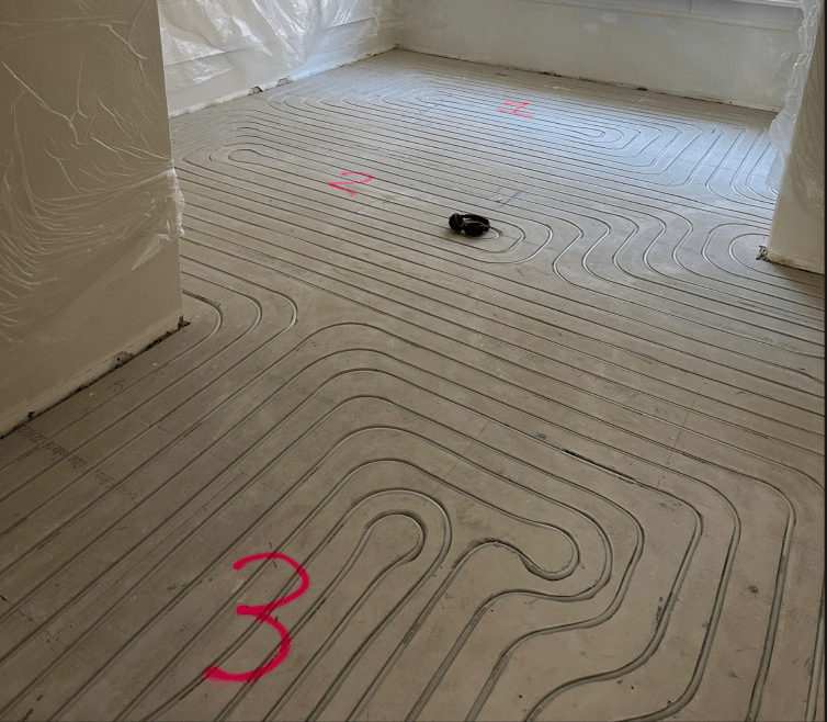

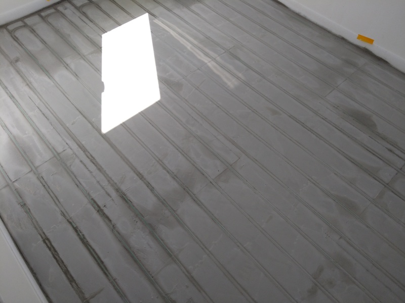

Ik heb afgelopen week een Fermacell vloer ingefreesd, ik vond het toch tegenvallen. Het waren dubbel gelegd en verlijmde fermacell platen, die we 18mm diep hebben ingefreesd voor 16mm Henco Rixc vloerverwarmingsbuizen. Met een 230V freesmachine en grote stofzuiger (zo eentje met semi cycloon en doorlopende stofzak) heeft het dik 2 dagen geduurd om een kleine 60m2 in te frezen (hart op hart 15), verdeeld over 3 verdiepingen (kleine ruimtes allemaal). Vooral de stofzuiger was een issue, eigenlijk moet je om de 5m freezen de grote stoffilter uitkloppen omdat die potdicht zit (wat absoluut niet mocht, volgens verhuur firma ?!) dieper in de machine zaten ook nog 2 HEPA filters die ook ramvol zaten... Het meegeleverde fermacell mes (wat je inderdaad moet kopen) was ook snel bot, waardoor het nog trager ging, en er ook meer fijn poeder stof wordt gemaakt (stofzuigerfilter nog sneller verstopt).
We hebben uiteindelijk 3 messen gebruikt (á 145 euro per stuk) voor de 60m2. Dus tip: koop een goede frees met los vervangbare messen, dit gaat uiteindelijk goedkoper zijn als je wat meer als 1 kamer moet infrezen.
  • Wuursj
  • Laatst online: 19-11 19:33
Wuursj
want worst is al bezet
@Komt Goed Het gedoe met stofzuigers herken ik wel. Bij de eerste verdieping waren de erg dure (17 euro/stuk) bijgeleverde zakken na een halve ronde al aardig vol. Dat gaat aantikken en toch maar uitkloppen en dat kostte meer tijd dan het frezen zelf :P
Daar had ik bij BG van geleerd en een ander soort zuiger gehuurd die gewone plastic zakken vult. Die waren echter erg dun en scheurde wel eens kapot. Wel al een enorme verbetering. Maar al met al kost 'zuigen' wel tijd ja.
Voor de meelezers:
Niet doen:
Afbeeldingslocatie: https://tweakers.net/fotoalbum/image/lOBkKZPVdzJDzvWh5YLzStii.png
Beter:
Afbeeldingslocatie: https://tweakers.net/fotoalbum/image/PrY0UI32KbdchRo9L9nLHbPV.png
(maar wel met wat steviger plastig zakken dan ik er bij kreeg)
Het mesje herken ik niet. Ik heb nu een dikke kilometer sleuf (90m2 met een gemiddelde HoH van 9cm) gedaan met 1 mes. Ik moet nog 1 verdieping en dat wordt nog wel een beetje spannend :)
[ Voor 21% gewijzigd door Wuursj op 21-04-2026 10:27 ]

Denow schreef op zondag 19 april 2026 @ 00:37:
- Gang: 9m2
- Slaapkamer1: 16m2
- Slaapkamer2: 13m2
Kan beide, al lijkt het me handiger om eerst de vloerverwarming te leggen, daar waar kookeiland komt geen vloerverwarming (dus goed uitmeten!) en op slaapkamers zou ik ook iets minder leggen (bv geen afgifte onder bed). Voor kookeiland wel goed nadenken waar er afvoerleidingen en stroom moet komen, niet dat je die nadien nog tussen de vloerverwarmingsbuizen moet leiden.
Ik weet niet wat je opwekking is (CV of WP) maar ik zou nu al voor een open verdeler gaan (dus zonder pomp erop). Dit is veel efficiënter dan met een hoge CV water temperatuur aanvoer te vertrekken en deze dan in deze verdeler en met behulp van de pomp omlaag te brengen. Dus best ineens alles op lage temperatuur (en ja dat kan ook prima met een gasketel).
  • Komt Goed
  • Laatst online: 11-11 20:03
Wuursj schreef op dinsdag 21 april 2026 @ 10:10:
@Komt Goed Het gedoe met stofzuigers herken ik wel. Bij de eerste verdieping waren de erg dure (17 euro/stuk) bijgeleverde zakken na een halve ronde al aardig vol. Dat gaat aantikken en toch maar uitkloppen :P
Daar had ik bij BG van geleerd en een ander soort zuiger geleend die gewone plastic zakken vult. Die waren echter erg dun en scheurde wel eens kapot. Wel al een enorme verbetering. Maar al met al kost het wel tijd ja.
Wow, en dit is ook in Fermacell? welk mes zit er op de freesmachine?
Wij kregen dit mes mee van de verhuur firma:
https://www.bmtechniek.nl...C3%98-125-x-16-mm-premium
(los kopen is dus al goedkoper)
  • Wuursj
Wuursj
@Komt Goed
Ja, Ik heb deze
Gekocht in 2021 voor vloer1 en in 2025 weer gebruikt voor vloer2. Ik zit nu dus aan 10ct per strekkende meter.
Het is misschien ook een verschillende definitie van 'versleten'. Ik merkte ook wel dat het mes wat botter werd waardoor ik wat harder tegen het wagentje moest duwen maar het ging wel nog.
[ Voor 37% gewijzigd door Wuursj op 21-04-2026 10:29 ]

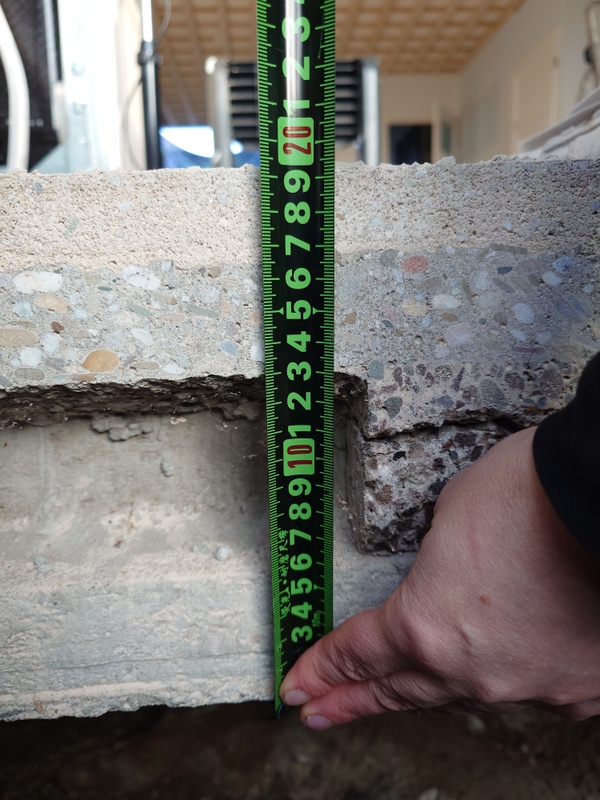

  • Piemol
  • Laatst online: 22:13
ik heb een aanbouw waarvan de dekvloer 5-6cm lager is dan van de woning. In de woning zijn nu vloerverwarming slangen 16mm ingefreesd. Eerste idee is om in de aanbouw gewoon slangen op netten te leggen en dan met zandcement volstorten en de vloer gelijk maken. Maar ik kan niet onder de vloer van de aanbouw komen, dus ook niet isoleren. Dus ben benieuwd of evt. droogbouw nog een goede optie zou zijn zodat ik in ieder geval wat isolatie heb?
  • S.J.Onnie
  • Laatst online: 07:38
Piemol schreef op zondag 3 mei 2026 @ 15:19:
Paar cm PIR en dan de gebruikelijke opbouw (Knauf?) Lijkt mij niet zo'n probleem ;)
  • Piemol
@S.J.Onnie wat bedoel je dan met 'gebruikelijk'?

  • Denow
- Gang: 9m2
- Slaapkamer1: 16m2
- Slaapkamer2: 13m2
Heeft iemand ervaring m.b.t. de lastverdelende laag? Volgens Benem zou alleen heat-foil genoeg moeten zijn bij toepassing van laminaat.
Andere leveranciers raden voor alles onder <17mm een verdelende laag aan, bijv strongboard.
Heeft iemand hier ervaring met laminaat direct op een EPS systeem?
  • Laurences
  • Registratie: Augustus 2016
  • Laatst online: 18-11 08:47
Na veel doorspitten in het topic en het overwegen van de opties hebben we besloten onze houten verdiepingsvloer van vloerverwarming te voorzien dmv infrezen van gipsvezel platen. Na het lezen van de positieve ervaringen hebben we gekozen voor Braakman en ze geven herhaaldelijk aan dat ze altijd 16mm leidingen infrezen in Knauf Brio 23 WF en hierbij niet op problemen zijn gestuit. Deze heb ik afgelopen weekend gelegd (na het zagen van de eerste plaat direct een stofzuiger gehuurd, dat is noodzakelijk als je binnen bezig gaat met gipsvezel ;) . I learned).
De vloer wordt naderhand afgewerkt met een plak pvc. Na het frezen en leggen van de vloerverwarming zet ik de sleuven zelf dicht. Welke vulmassa hebben jullie hiervoor gebruikt? :-) Ik neig zelf naar een epoxy middel om wellicht ook weer wat sterkte terug te brengen in de ingefreesde zwevende vloer? Op internet lees ik veelal knauf uniflott, maar dat is 'gewoon' gips. Lijkt me dat je dat ook met iets sterkers kan aansmeren?
  • Wuursj
Wuursj
@Laurences hier uniflott. Het is gips maar wel vezelversterkt gips waardoor het wel wat sterker is dan gewoon gips. Epoxy is prachtig spul maar duur , naderhand vrij lastig om te schuren en wellicht overkill. De uniflott hier op zolder bevalt na ~5 jaar nog prima dus beneden nu weer aan aan de gang met uniflott.

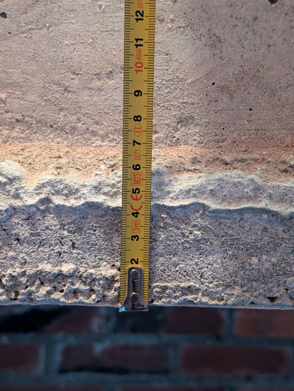

  • Laatst online: 19-11 17:56
Goedendag,
Vorige week had ik een berichtje gezet in het algemene vloerverwarmings topic, maar helaas geen reactie gekregen. Hopelijk kan ik hier ook om advies vragen.
Mijn partner en ik hebben een woning gekocht. Mijn partner wil daar heel graag vloerverwarming in. De CV ketel zal ook vervangen worden door een warmtepomp. Vloerverwarming zou dan benedenverdieping woonkamer en (open) keuken zijn, bovenverdieping badkamer en misschien slaapkamers.
Nou is er 2 weken geleden een aannemer langsgeweest en die gaf aan dat onze dekvloer te dun was om vloerverwarming in te frezen. Geen metingen gedaan nog, maar hij schatte op basis van wat hij kon zien in de kruipruimte in dat we ongeveer 20 millimeter dekvloer hebben en hij moest 50 hebben om vloerverwarming aan te kunnen leggen. Er zouden misschien mogelijkheden zijn met nieuwere technieken, maar daar wist hij onvoldoende van.
In de badkamer kan eventueel de vloer opgehoogd worden. De vorige eigenaars hebben de toiletten achterlijk hoog gehangen (50+ centimeter) en wij zijn de langste niet, dus dat komt wel goed uit, maar ik begreep dat dat prijzig kon worden. Woonkamer en keuken zouden we de vloer liever niet ophogen.
Hebben jullie tips, trucs, ideeën waar ik aan zou kunnen kloppen? Bij voorkeur omgeving Nijmegen-Arnhem.

mavamal schreef op maandag 1 juni 2026 @ 17:30:
Warp https://www.warp-systems.com

Voordat je aan deze rietjes gaat beginnen @mavamal zou ik meerdere andere aannemers uitnodigen. Bij een warmtepomp heb je veel liters en veel flow nodig. Zie de warmtepomp topics hier.
Persoonlijk: ophogen badkamer vloer is een gruwel oplossing. Wij hebben geen gebakken tegels maar pvc tegels op de vloer liggen (25cm massief beton) met nep voegen. Bezoek loopt altijd te roepen wat een mooie vloer. Je ziet het niet maar voelen des temeer.
Er hangt wel een mega radiator met twee platen en niet zo'n handdoek rek waar geen warmte uitkomt met een warmtepomp.
Goedendag,
Ik weet niet hoeveel ruimte je daarvoor nodig hebt, maar 20 mm lijkt me toch zat. Desnoods met 14 mm buis? Weet iemand dat hier misschien? Of anders een andere aannemer erbij halen die er meer verstand van heeft.
Gaat dat niet, dan zit je hier in het droogbouw-topic op de juiste plek voor andere oplossingen bovenop de dekvloer. Een eerste stap is dan kijken hoeveel opbouwruimte je hebt of wilt (i.vm. deuren, keuken, kozijnen, trap etc.). Maar ik lees nu hieronder dat je liefst helemaal niet wilt ophogen.
Lijkt me een prima oplossing. Daar kun je dan i.i.g. wel natbouw toepassen, zelfs zonder te frezen.

Seafarer schreef op maandag 1 juni 2026 @ 19:24:
We hebben 6 aannemers uitgenodigd tot nu. 1 was heel enthousiast en reageerde daarna nergens meer op. 1 kwam na 2 maanden kijken, schoot de vloerverwarming direct af maar kan de andere werkzaamheden wel regelen. 4 hebben de opdracht afgewezen... We willen niet echt verder met iemand wiens ervaring bestaat uit het verbouwen van badkamers.
TimoDimo schreef op maandag 1 juni 2026 @ 19:33:
Daarom dat ik hier even mijn vraag stel of iemand hier iemand kent die kan helpen.
In principe geen probleem met ophogen, maar alle drempels zitten al vlak met de vloer. Voorkeur is woonkamer/keuken (in de keuken zoveel mogelijk laten staan) en boven 3 slaapkamers. Mijn partner wil ook graag de badkamer.

mavamal schreef op maandag 1 juni 2026 @ 20:32:
Van die 6 heeft er eentje gezegd dat je een speciale verdeler nodig hebt bij een warmtepomp?

Hier is de aanleg van Variokomp inmiddels vol aan de gang. Vanwege de NeHoBo vloer zijn een aantal andere opties in een eerder stadium afgevallen en Variokomp was - voor mij - een goede "middenweg".
Members only:

  • Registratie: Juni 2020
  • Laatst online: 15-11 10:41

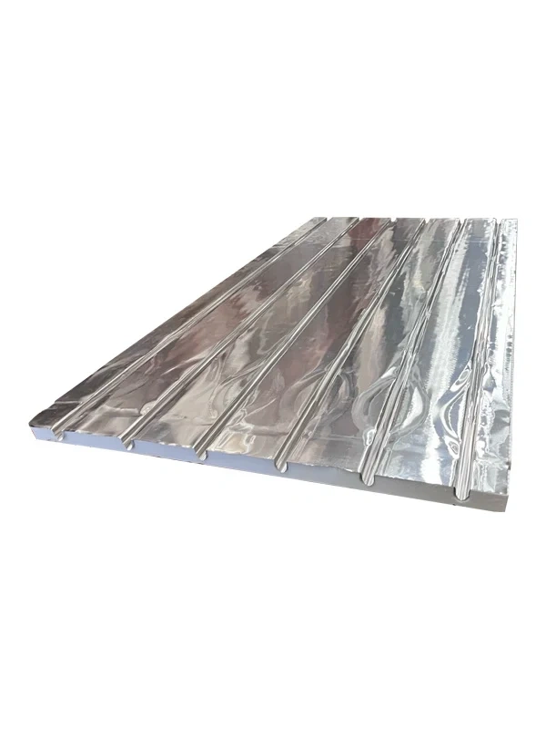

Goedemiddag allemaal,
Allereerst strak werk! Ik heb door het lezen van dit topic al erg veel kunnen leren over vloerverwarming.
Nu vroeg ik mij het volgende af. Ik wil mijn houten constructievloer voorzien van Vloerverwarming en daarop een PVC of Laminaat vloer.
Ik heb al jully systemen met fermacell etc. al eens bekeken maar het probleem vind ik vooral de aluminium profielen. Omdat deze vrij prijzig zijn.
Ik heb ongeveer 50M2 aan systeem nodig, dus behoorlijk wat meters, mede ook omdat ik op 10cm hart afstand wil verwarmen.
Nu vroeg ik mij af of iemand met een syseem als dit al eens ervaring heeft gehad? Dit systeem is 25mm hoog. Heeft een hart op hart afstand van 10cm, en is geschikt voor 16mm Buizen.
Doordat er een dunne aluminium laag op zit lijken extra profielen me overbodig. en zou de ondervloer en PVC/Laminaat er rechtstreeks op kunnen.
Ik ben benieuwd of iemand al eens dit systeem heeft gebruikt en wat de meningen zijn t.o.v. een fermacell systeem...Afbeeldingslocatie: https://tweakers.net/i/uoJ5EXXtaRA8epxEGOFURI8UyuQ=/fit-in/4920x3264/filters:max_bytes(3145728):no_upscale():strip_exif()/f/image/dV7z8qi8CBKyvBZ0DxGjvaqF.webp?f=user_large

@Larsw3003 Ik heb geen ervaringen met dat systeem. Maar mijn (en de meeste?) infrees fermacell vloertjes hebben die profielen niet.

@Wuursj dank voor je reactie. Maar ik begreep dat daar ook altijd aluminium over heen gelegd moest worden om zode warmte goed te kunnen geleiden en verspreiden richting de vloer.

@Larsw3003 nee. Er staan al een hoop voorbeelden in dit topic zonder.

Larsw3003 schreef op zaterdag 20 juni 2026 @ 08:40:
Je hebt dus schuimplaten met verlijmde alu of profielen als warmteverdeling en daar leg je dan een lastlaag op zoals fermacell, of wat alternatieven die daarvoor gemaakt zijn.
Ook heb je harde platen al dan niet voorgefreesd waar je leidingen inlegt en dan afsmeert zodat de leidingen op die wijze hun warmte kwijtkunnen aan de platen zelf, die het weer doorgeven aan wat je er op legt.
dat plaatje is van krisradiator.nl niet? zat ik toevallig ook naar te kijken. voor een kleine extra ruimte zoek ik platen met alu. ik heb al veel mfh systems draagbouw liggen maar deze platen zijn wel flink goedkoper. denk wel dat die omega profielen op die mfh systems platen beter om de slang klemmen en wat beter de warmte doorgeven..
[ Voor 19% gewijzigd door maratropa op 22-06-2026 14:02 ]
Ik ken dit systeem niet. Ook geen idee wie de fabrikant is en of krisradiator het zelf importeert.
De informatie over dat systeem is erg mager volgens mij. Wat echt van belang is is hoe dik de aluminiumlaag is. Je hebt idealiter toch wel zo'n 0,5 mm nodig. Iets minder kan ook wel, maar normaal huishoudelijk aluminiumfolie is nog geen tiende van wat je nodig hebt. Als dat er op zit is het een beetje "voor de show" (en verklaart dat misschien ook de prijs). Hoe dik de aluminiumlaag is moet er dus echt op staan.
@Larsw3003 De startpost biedt een hoop informatie om bekend te raken met de systemen en hoe ze werken.
ik deel jouw twijfel en ga denk ik ook voor deze paar extra meters weer voor MFH Systems/Jupiter platen met omega profielen. Ik heb eerder bijbehorende 12mm tand en groef gipsvezelplaten er op gelegd, ook blij mee maar ik zie dat er ook oa wat goedkopere 15mm platen zijn.
specs

@TimoDimo @maratropa leuk om zo even wat inzichten te krijgen.
De platen zijn inderdaad van Krisradiator. Ik heb even gemeten maar ze halen de 0.5mm bij lange na niet. Gaat eerder richting de 0.15mm. Dat zou inderdaad de prijs kunnen verklaren.
Zou het met 100mm h.o.h. En een buis van 16mm niet genoeg warmte doorgeven?

Ik ben eerder onder andere deze droogbouwplaten tegengekomen, en die hebben aluminiumfolie van 0,1 mm (100 micron):
De panelen zijn ook voorzien van 100 micron dikke aluminiumfolie, wat het meest optimaal is voor de opwarmtijd van de vloer (waardoor de vloer in 30 minuten kan opwarmen), dikker dan 100 micron levert geen prestatiewinst op. Dunnere lagen aluminiumfolie maken de opwarmtijden veel langer.
Of dit klopt weet ik niet maar er zijn dus op zijn minst ook andere fabrikanten die zo'n dunne laag gebruiken.

Ik vraag me nog wel iets anders af: die van krisradiator hebben een hoh van 10 cm. Lukt het wel om buizen van 16 mm zulke scherpe bochten te laten maken? Ook als je niet alles in slakkenhuis kunt doen en soms bochten van 180° moet maken? Standaard 16 mm buizen hebben vaak officieel een buigradius van 8 cm dus dan kan dat eigenlijk niet lijkt me. Wat is jullie praktijkervaring?
  • Larsw3003
badna schreef op zondag 28 juni 2026 @ 20:10:
De vloerverwarming van Krisradiator heeft er een bocht in liggen waardoor de h.o.h. Maat in de bocht rond de 175mm is. Afbeeldingslocatie: https://tweakers.net/i/j7yHCKo2zzyDoG9c68Te8DZvk10=/fit-in/4920x3264/filters:max_bytes(3145728):no_upscale():strip_icc():strip_exif()/f/image/f26b1gw4DSGhlLiVDK1wElNt.jpg?f=user_large

  • [Optie 1: Afdichtingsscherm]
  • Radson TS14R basiselementen
  • Radson TS14R belastingspreidende laag
  • [Optie 2: Afdichtingsscherm]
  • Vloertegels
De technische handleiding voor tegels van het Radson systeem noemt in de opbouw optie 1, maar de tekening laat een betonvloer zien. Vermoedelijk tegen opstijgend vocht. Zelf denk ik (plus wat internetbronnen) dat je een lekkende kitrand zo vroeg mogelijk wil stoppen, dus onder de tegellaag (optie 2). Zodat het niet ook door je hele Radson systeem sijpelt. Plus een internet bron zegt dat je met optie 1 mogelijk vocht insluit in het hout, al twijfel ik daaraan want het is een verdiepingsvloer (met daaronder een verwarmde woonkamer). Al met al, denk ik optie 2. Delen jullie die mening? Of maak ik een denkfout?
  • GudZ
  • Laatst online: 22:37
Folie op de houten constructievloer. Daar condenseert niks op van geen zijde want beide ruimtes worden verwarmd. Als er al condensatie plaatsvindt komt het vanuit de badkamer en slaat het op het dampscherm.
Onder je tegels komt een waterdichte kimlaag bij het bad , de douchehoek en achter en onder je wastafel.
PV Output 1.350Wp ZWW 10°
  • Martijn-HK
  • Laatst online: 18-11 08:14
GudZ schreef op vrijdag 16 oktober 2026 @ 08:49:
Dank GudZ voor het meedenken! Als onderste laag op het hout dus niet nodig. Kimband stond er sowieso al op voor de hoeken en overgangen wand/belastingspreidende laag. Rondom de douchebak en wastafel kan ik dus zo'n afdichtingsmembraam toepassen (de badkamer is niet zo groot, dus met 1 rol van 5m red ik vrijwel volledig).
