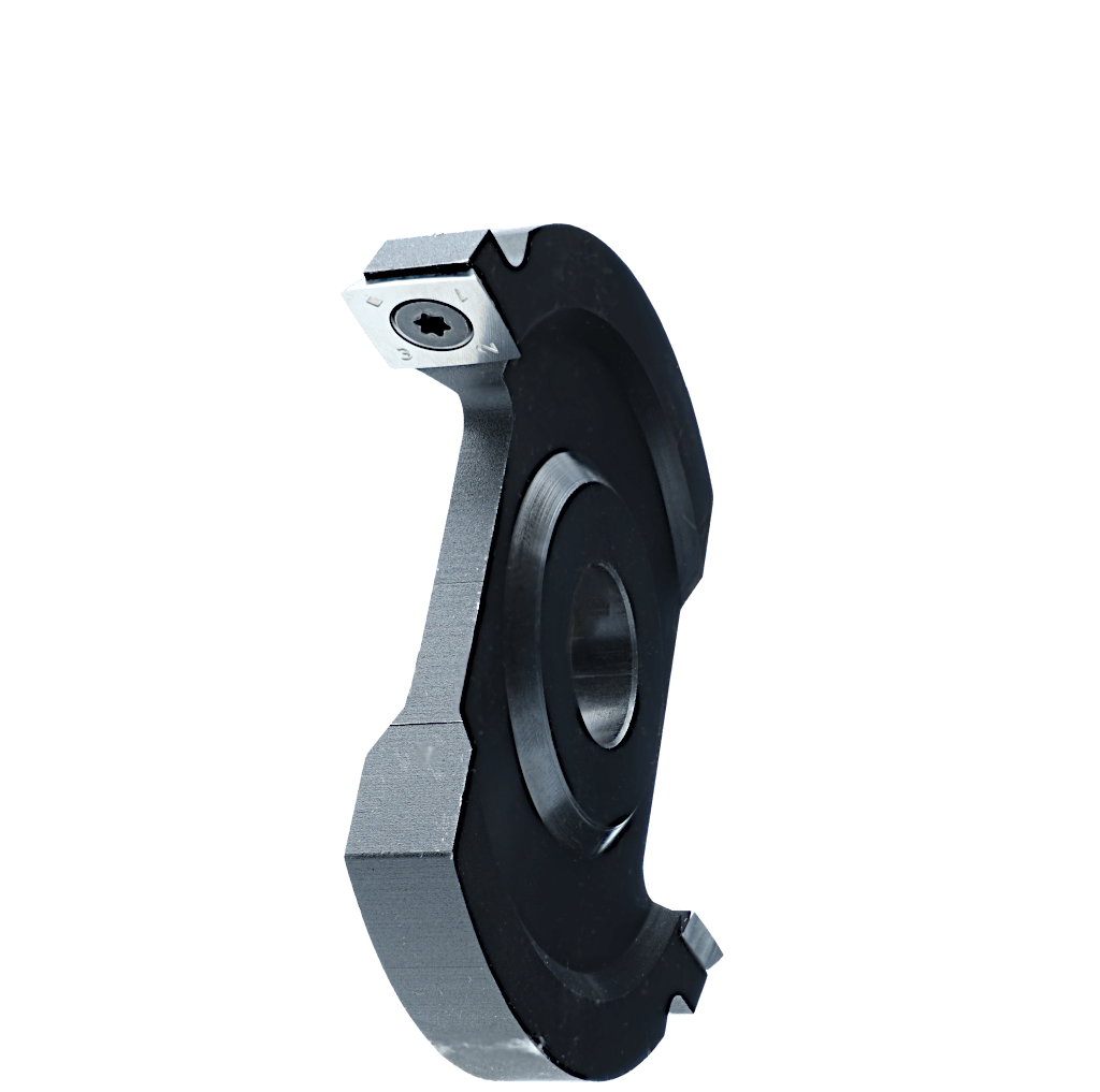

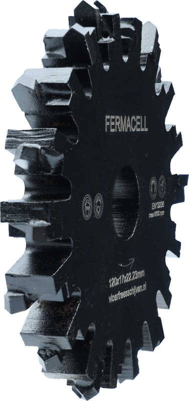

Zaagbladen voor gipsvezelplaat zijn er in twee vormen. Éen heeft tanden waarmee het Fermacell weggebikt wordt:
Afbeeldingslocatie: https://tweakers.net/i/gm6O5-jVK3sJ5vJspKU9HyIMNpQ=/fit-in/4000x4000/filters:no_upscale():strip_exif()/f/image/1RDz5nhlxTouY9IP5wGfEGdV.png
Een andere vorm is een zaagblad met losse mesjes. Deze zijn duurder, maar je kunt de mesjes vervangen.
Afbeeldingslocatie: https://tweakers.net/i/uIUfyGJsS52bmLOqN-e0RjCeq5A=/fit-in/4000x4000/filters:no_upscale():strip_exif()/f/image/jbeD0o5oAJXxs5LcpGxLqFqd.png?f=fotoalbum_large
(Bron plaatjes: https://vloerfreesschijve...voor-vloerverwarming.html / https://vloerfreesschijve...warming-losse-mesjes.html, gebruikt met toestemming van de webshop.)

Voor de liefhebbers heb in nog een 16mm fermacell vloerverwarmingfrees liggen. Gewone frees en stofzuiger huren en een lekker dagje frezen.

BassieB schreef op maandag 6 januari 2020 @ 22:42:
Is ook een optie, maar in een ander topic al gelezen dat het zelfs met een 3-fase vloerfrees nog moeilijk gaat. En ik heb geen krachtstroom.
Ziet er netjes uit! Maar ik moet 35m2, dan lijkt het me nogal een werkje. :X
Ik denk nu dat ik voor het DSB-14 systeem ga, met slakkenhuispatroon en dan 20mm fermacell er bovenop voor stevigheid en warmtebuffer.

  • Laatst online: 19-11 15:14
blitzkrieg schreef op zondag 12 januari 2020 @ 10:01:
klopt. Was best pittig. 2 uurtjes per 100 meter. Moest 2 keer er doorheen lopen om voldoende diepte te hebben. Had wel een 230v variant.

De frees die ik had besteld was deze: https://www.bmtechniek.nl...ees-voor-fermacellvloeren
Ik heb de 14mm variant besteld en gebruikt. De frees is nog niet bot na de 71m2. De nieten die in het fermacell zitten kunnen gewoon blijven zitten met deze frees.

De eerste ruimte heb ik uitgetekend op de vloer. De ruimtes daarna niet meer. Daarna snap je het systeem. Je moet een slakkenhuis patroon tekenen. Deze voorbeelden zijn te vinden op internet. Hou wel rekening met je retour en aanvoerleiding richting de groep van de vloerverwarming. En een x aantal centimeters van de muur af beginnen. Ik heb 10 centimeter aangehouden dit kwam precies uit met de vloerfreesmachine.
Ik heb de vloerfreesmachine bij boels gehuurd voor het weekend tarief samen met de stofzuiger.
Wel een eigen frees blad besteld. Was goedkoper dan bij boels.
10 vierkante meter is 100 meter leiding. Makkelijk om te weten. En max 100 meter leiding op 1 groep.

- Zoals eerder genoemd: koop zelf een freesschijf. Boels verhuurt wel voor cement maar verkoopt alleen voor fermacell en die zijn 2x zo duur. Ook als je ze wel kan huren: bij mij is er door een achtergebleven schroef 1 tandje afgebroken en dan kun je de volle mep betalen.
