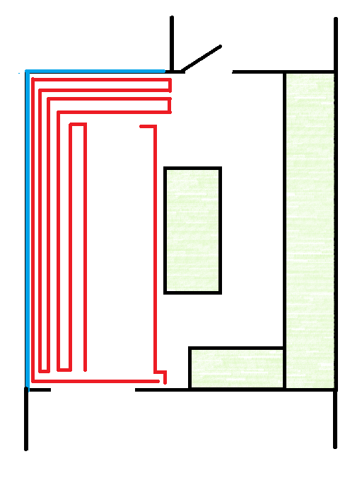

Beste mede-Tweakers,
Na een lange sluimertijd heb ik mijn account weer afgestoft om jullie hulp in te roepen bij mijn renovatieproject :)
Het betreft een jaren-30 huis waar veel aan geprutst is, maar afijn ik zoek jullie hulp voor de aanleg van vloerverwarming, specifiek in mijn keuken. Afgelopen weken heb ik al veel gelezen, maar onderhand zie ik door de bomen het bos niet meer.
De keuken heeft een 4m lange glazen pui op het zuiden, en twee grote openslaande deuren op het westen. Deze zijn voorzien van HR+ glas (of ++, moet ik nazoeken). Er lag tot deze week 2 centimeter dik eiken parket, gelijmd op 1cm spaanplaat, geniet op 1cm multiplex, geschroefd op de plankenvloer. Het parket en spaanplaat is verwijderd, het multiplex is nog in goede staat en ligt vlak. Hieronder een ruwe schets voor de keuken; de breedte is ongeveer 4.5m. De strook links naast het kookeiland is ongeveer 8m2. [Afbeelding]
De verwarming van de ruimte werd tot nu toe gedaan door een convectorput en een handdoekenradiator. Wij zouden deze ruimte graag voorzien van vloerverwarming, en de huidige systemen verwijderen. Bovenop de vloerverwarming willen wij keramische tegels (10mm) leggen. Het liefst is het hoogteverschil met de aangrenzende woonkamer nihil: de dikte van het verwarmingspakket moet dus niet veel meer dan 2cm zijn.
De houten vloer gaan we onderaf isoleren tegelijk met het plaatsen van de vloerverwarming. Het plaatsen van voorgefreesde platen heeft de voorkeur qua tijdsinvestering. Onder de keuken komt geen verwarming. Voorlopig blijven wij het huis nog op gas verwarmen met de CV ketel, in de toekomst willen we wel een hybride warmtepomp. Ik heb nog niet kunnen testen of de woning ook warm wordt met een relatief lage aanvoertemperatuur.
Tot zover de situatieschets, nu mijn vragen:
1. Ik lees bij de diverse leveranciers weinig over de geschiktheid voor betegelen, noch over wat ik hiervoor moet doen. Voor een systeem op basis van gipsvezelplaten kan ik mij voorstellen dat er behalve dichtsmeren, niets onder de tegels hoeft (behalve tegellijm :p). Mij lijkt dat EPS een extra laag vereist voordat ik kan tegelen. Klopt dit?
2. Is de multiplex 'vloer', na dichtstoppen van gaten en sleuven, geschikt als ondervloer? Bijv. Fermacell raadt aan onder hun Therm25 platen een plaat gewone gipsvezelplaat te leggen als stabilisatie.
3. Qua oppervlakte/buislengte (10-15m2) zou ik met 1 groep uitkunnen, dus geen verdeler. Ik heb dan wel een temperatuuregelaar nodig. Klopt dat?
4. Wat zou het meest geschikte systeem zijn voor mijn situatie: EPS of gipsvezelplaten?
Hartelijk dank allemaal dat ik van jullie kennis gebruik mag maken!
1. Gipsvezelplaat is stabiel genoeg om direct op te tegelen. Voor EPS wordt voor tegels eigenlijk altijd een extra belastingspreidende laag geadviseerd.
2. Kleine gaten en sleuven zijn niet het probleem (kan ook direct over een plankenvloer bijvoorbeeld). Als de vloer niet krom is gaat dat prima. Als je twijfelt kun je ook een laag vilt leggen eerst of de gipsvezelsystemen waar dat bij is geïntegreerd, bijv. 2E26. Zie de startpost daar staat het uitgebreider uitgelegd.
3. Je kunt een RTL-ventiel gebruiken, maar dat is niet zo ideaal als een verdeler met pomp. Of je zou kunnen kijken of je je huis warm kunt stoken met de maximale vloerverwarmingtemperatuur, zo'n 40 graden meestal. En dan zorgen dat je CV-ketel er nooit overheen komt voordat je een warmtepomp hebt. ;)
4. Dat ligt aan je voorkeur. De startpost geeft een aardige uitleg van de voors en tegens.

TimoDimo schreef op dinsdag 11 november 2025 @ 14:16:
Of achter de retour van het traject met de hoogste afgifte aansluiten. Dan is een Ta van 45 wel al 40 hoor.
15m2 op een groep is trouwens echt lang hoor, ik zou er twee groepen van ca. 65m van maken.

Andreazzz schreef op dinsdag 11 november 2025 @ 12:19:
Ik zou even heel voorzichtig worden met die lap glas. Daar heb je warmte voor nodig.
Dus een leg systeem waarbij je met een zeer korte afstand langs dat glas gaat. Meander patroon.
Of hier is een tweaker die dit voor je kan uit rekenen of ga bij een specialist langs.

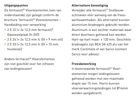

Voor de verdeling heb ik een nieuwe 2-groeps Albrand 24-2T op de kop getikt. Als het goed is kan ik hier 2 groepen mee aansturen met een hoge aanvoertemperatuur. Mijn idee is om het linkerdeel (dus bij de raampartij) dan op 1 groep aan te sluiten, en de rest op de andere groep.
Ik heb mijn oog laten vallen op het R Floorzz systeem. Dit zijn voorgefreesde vezelplaten voor leidingen tot 16mm. Uit hun installatiehandleiding kan ik al veel informatie halen. Misschien kunnen jullie deze punten nog ophelderen voor mij:
  1. Je zou de vloerplaten moeten nieten of schroeven. Mij lijkt dat lijmen beter (want minder stug, dus minder wrikken bij werken van het hout) is bij een houten vloer.
  2. Er staat niet expliciet hoe de leidingen vastgezet moeten worden: lijmen of klemmen...
  3. Voor tegelen staat hier specifiek vermeld: "Decoratieve tegelvloeren, zoals natuursteen, ceramische tegels e.d. dienen ‘ontkoppeld’ te worden aangebracht". Betekent dat dat ik alsnog niet direct op de platen kan tegelen? Of zou het al genoeg zijn om flexibele tegellijm te nemen?
Op hun website staat dat ze een legplan kunnen maken, maar zelf had ik zoiets al in gedachten voor het raamstuk (niet op schaal).
Afbeeldingslocatie: https://tweakers.net/i/ZwhXDceRWi2PlGC9Nmj0CZR7ea4=/fit-in/4000x4000/filters:no_upscale():strip_exif()/f/image/O2530zT2gRl3HTDF0nzROeV9.png?f=user_large
Bedankt voor de input!

Andreazzz schreef op dinsdag 18 november 2025 @ 10:53:
Dank voor de antwoorden en inzichten!
Lijmen van platen is veel stugger dan schroeven. Veel meer contactoppervlak en kan soms nog meer afschuivende krachten hebben dan nagelen of schroeven. Ik zou de spec van de fabrikant volgen hierin.
Ontkoppelen doe je met een ontkoppelingsmat of met S2 lijm, beide vlakken lijmen.
Na leidingen erin is het primen en gietmassa volgens mij.
Legplan brandt ik mijn vingers niet aan.

Op basis van jullie input (bedankt!) heb ik voor onze situatie (10 cm opbouwhoogte inclusief isolatie van bovenaf, ca. 50 m2) een aantal opties overwogen en offertes opgevraagd:
* noppenplaat + zandcement: OK qua prijs (ca. €5600 incl), maar met dikke laag cement te weinig ruimte over voor isolatie
* EPS-profielen (zoals NEO20): goed qua opbouwhoogte, maar concept 'voelt' weinig solide en nogal aan de prijs (ca €6000 enkel voor materiaal)
* Infrezen in gipsvezelplaat: hoogte OK, meer solide dan EPS. Bijna alles zelf te doen, misschien het infrezen laten doen. Prijs dus waarschijnlijk oké? (nog geen offertes opgevraagd)
Opbouw wordt dan voor 16 mm buizen 10 cm hart-op-hart:
* Afwerkvloer (PVC, laminaat, ...) -> ca. 12 mm
* Knauf Brio 23 of Fermacell 2E22 -> ca. 23 mm
(* Extra 10 mm gipsvezel voor stevigheid?) -> 10 mm
* 60 mm PIR platen -> 60 mm
* Huidige dekvloer (totale opbouwhoogte: 105 mm -> acceptabel)
Vragen:
* Zijn de Knauf Brio 23/Fermacell 2E22 dik genoeg voor 16 mm buizen? Na infrezen blijft er nog maar een paar millimeter over. Misschien verstandig nog een extra laag daaronder aan te brengen? Of gipsvezelplaten verlijmd met een houten onderlaag, zoals Knauf Brio 23+10 WF?
* PIR vastlijmen aan dekvloer?
* Rest zwevend of vastgelijmd?
  • Guere
  • Laatst online: 08:32
tcpie schreef op zaterdag 20 december 2025 @ 09:57:
Nee, voor enkel Knauf Brio 23 en Fermacell 2E22 wordt normaal gesproken geen 16mm buis geadviseerd. De frees gaat altijd net iets dieper dan die 16mm, dus dan hou je inderdaad maar een paar millimeter over. De 10mm houtvezel van de Brio 23WF variant is niet bedoeld om in te frezen en geeft geen stevigheid aan de vloer.
Je zou het er met de 2E22 op kunnen gokken, maar het risico op breken is wel aanwezig. Zelf adviseren ze het in ieder geval niet: de officiële verwerkingshandleiding zegt maximaal 15mm diep frezen. Wat anderen gedaan hebben is er inderdaad een tweede laag Fermacell overheen plakken: dan heb je wel meer dan genoeg dikte om de dikkere buizen in te frezen. Die tweede laag verlijmen en vastschroeven op de eerste: na een dag drogen kun je de schroeven er weer allemaal uithalen en daarna infrezen.

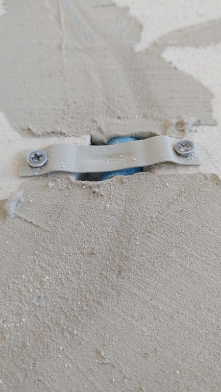

Ik heb weer een woonkamer met Fermacell 2E26 ingefreesd. Voorheen deed ik dat door twee keer met een zaagblad een snee te zagen en dan de gleuf er tussenuit te wippen. Nu heb ik dat gedaan met twee diamantschijven in de haakse slijper. De schijven maken op deze manier een gleuf van iets meer dan 14 mm
Afbeeldingslocatie: https://tweakers.net/i/7LkxEO0tDUSnrRGI-_4uA8yPx6Y=/x800/filters:strip_icc():strip_exif()/f/image/7vmMzfNM5lo7Q240oX8u8NRb.jpg?f=fotoalbum_large
Om het stof af te zuigen maak ik gebruik van een stofkap van Makita. Deze sluit erg goed af waardoor met een goed bouwzager bij het zagen bijna geen stof vrijkomt.
Afbeeldingslocatie: https://tweakers.net/i/qmwfUs6On_Kl1UwxqaAjugbtBV4=/x800/filters:strip_icc():strip_exif()/f/image/GA8upKBt4EODMB9Rkpjg1tUY.jpg?f=fotoalbum_large
Het uitwippen van de gleuven gaat erg gemakkelijk. Voordeel hiervan is dat het grootste gedeelte van de gleuven niet in de stofzuiger komt. 70 m2 doet ik met 1 stofzuigerzak.
Afbeeldingslocatie: https://tweakers.net/i/13W8WdUZoZOGN0bT6HfJ9RAeK6A=/x800/filters:strip_icc():strip_exif()/f/image/IYPNXz3jmbPBbQeYa0LAg6ZX.jpg?f=fotoalbum_large
Na het maken van de gleuven maak ik de hoeken met een gleuvenfrees. Hier komt wel vrij veel stof bij vrij Dan kan de slang erin. Als de slang niet blijft zitten schroef ik er een pijpbeugeltje op.
Afbeeldingslocatie: https://tweakers.net/i/McQUPvSrq3rIpo4-bCVAGBCks0E=/x800/filters:strip_icc():strip_exif()/f/image/uMwQEBQD6eixUk5MOa6orHVa.jpg?f=fotoalbum_large
Zit de slang goed. dan smeer ik hem af met flexibele tegellijm. Ik lees dat niet iedereen hier enthousiast van is, maar het werkt bij mij wel goed en zorgt ervoor dat de egaline niet wegzinkt in eventuele holtes en gaten.

Vooropgesteld: je kan het uiteraard proberen. Maar zeker met een houten constructievloer (en die viltlaag) zou ik eigenlijk niet tegen de adviezen van de leverancier ingaan. Als er nou een heel stevige betonnen vloer onder zou liggen: maybe, maar dat is hier niet het geval. De productent schrijft in al hun documentatie nadrukkelijk dat je maximaal 15mm mag frezen in al hun platen (dus inclusief 2E26):
Afbeeldingslocatie: https://tweakers.net/i/8VzBvokHdCCpQTFk3rnHsh9X-bs=/fit-in/4000x4000/filters:no_upscale():strip_exif()/f/image/ikSVXtzubDmY1CEEvLuvpOHS.png?f=user_large
Nou denk ik wel te lezen dat je begrijpt dat het op eigen risico zou zijn, maar ik snap niet zo goed waarom men met Fermacell toch altijd per se over de adviezen van de leverancier wil gaan. Het product is zeer waarschijnlijk uitvoerig getest en de voorschriften zijn niet voor niets opgesteld. Waarschijnlijk is het risico op breken aanwezig als er slechts 7mm gipsvezel overblijft met een licht verende laag vilt/hout.
Als je toch 16mm buis wilt toepassen (waarvoor je bij zelf infrezen toch al gauw 17/18mm diep moet) heb je twee opties. Je kunt ofwel de voorgefreesde Therm25 platen gebruiken van Fermacell. Deze zijn wel geschikt voor 16mm buis, maar let op dat de verwerkingshandleiding voorschrijft dat je daar een tweede Fermacell plaat onder (of op) monteert voor extra stevigheid. Ook staat er bij die Therm25 opties geen optie voor zo'n (geluids)isolerende laag als vilt of minerale wol, al kan je zeer waarschijnlijk wel zelf besluiten om 2E26 met Therm25 te combineren.
Een andere optie is om simpelweg een extra gipsvezelplaat bovenop je 2E26 te monteren. Dat is hier ook al veel vaker geadviseerd (en als ik mij goed herinner ook al door enkele mensen toegepast).

Ik las bij @Wuursj dat frezen van 16mm buis in 25mm Fermacell (dus ik denk 2e26) wel goed gaat. @Wuursj of begrijp ik dit verkeerd?
Ja 16mm maar in 2e22 dus direct op de stabiele ondervloer. Het fermacell is dan vooral nog opvulling tussen de slangen.
Een zwevende versie zoals 2e26 zou ik niet zomaar zo diep aandurven. Met 16mm slang is het 18mm diep frezen en hou je nog maar 7mm over. Dat vind ik weinig.
[ Voor 5% gewijzigd door Wuursj op 30-01-2026 09:59 ]

Guere schreef op vrijdag 30 januari 2026 @ 09:41:
De tweede fermacell plaat is niet altijd nodig volgens de handleiding.
"Variant 3 *:
 fermacell® Therm25™ vloerverwarmingselement wordt over de gehele vlakke en
draagkrachtige ondervloer verlijmd en aan de bovenzijde volledig geëgaliseerd.
* Opmerking: Deze variant is niet op brand- en geluidwerendheid getest"
Bij deze optie doen ze direct egaline erover. Of valt de houten vloer niet onder draagkrachtige ondervloer?

Voggy schreef op vrijdag 30 januari 2026 @ 14:28:
"Variant 3 *:
Ja, ik had 'm gezien maar ik las het inderdaad als een veel stevigere vloer. Het is een beetje vaag verwoord, maar ik ga er vanuit dat ze hier geen houten vloer mee bedoelen.

Je legplan heeft wel heel veel scherpe bochten. Op zich zou de kromming die de plaat bepaalt moeten kunnen met 16 mm buis, maar ik ben benieuwd hoe dat uitpakt in de praktijk.
RFloorzz heeft hun kwaliteitscontrole simpelweg nog niet op orde. Ik had de platen bij Hornbach besteld met ophaling op de parkeerplaats. De medewerker heeft er zelf meteen drie van de acht platen gebroken. De sleuven zijn vaak veel te diep gefreesd zo lijkt het. En tenzij je de gehele plaat van onderen ondersteunt, dan breekt hij gewoon door. In de lengte, breedte, zeg maar wat. De Mono10 plaat leek mij de beste optie zonder vooraf een legplan te hebben gemaakt. Maar er is zo veel in gefreesd dat de stevigheid er een beetje uit is. dat gezegd hebbende: Hornbach liet mij dan gewoon de drive-in in rijden om nieuwe platen te kiezen. En er zaten grote verschillen in. De drie platen die ik zelf heb gekozen waren uiteindelijk stevig en ik kon ze ook zonder ondersteuning van onderen zelf tillen. Maar ze zijn zeker nog steeds kwetsbaar. Een van de reviews op Hornbach.nl spreekt zelf van "onmogelijk te transporteren zonder schade ". De overige platen moest ik wel elk eerst op een dunne PIR plaat leggen (ik had ze nog thuis) om ze veilig en heel naar binnen te dragen.
Wat het op maat maken van de platen betreft: de meeste platen (behalve de drie goede die ik heb uitgekozen, haha) kon ik gewoon met de hand afbreken, mits dit mooi uitkwam met een sleuf. De rest uiteraard met een cirkelzaag gedaan. Geen speciaal blad gekocht, volgens mij gewoon voor hout. Ging soepel!
Ja, over de scherpe bochten heb ik niet echt nagedacht. Eventueel ga ik nog eens aan de slag :) bedankt voor je feedback.
Edit: nieuw legplan! Minder buis maar wel makkelijker.. Afbeeldingslocatie: https://tweakers.net/i/6QJFqUalKomO7-P6QKwMK1YDvGI=/800x/filters:strip_icc():strip_exif()/f/image/QFCpfRpxxB0Q8Lmg0OwSbrTz.jpg?f=fotoalbum_large

Je wilt toch juist zoveel mogelijk slang. En waarom het jezelf moeilijk maken met slakkenhuis patroon ?

@Erwin_83 Meander zou ook kunnen inderdaad. Ik zal de ruimte later wel nog splitsen met een tussenmuur dus ik wil de warmte overal een beetje.
Met welke mortel heb je de sleuven dichtgesmeerd? Ik heb nu de RFloorz gietmassa hier liggen maar dit spul is zo dun, daar heb ik eigenlijk geen zin in.
4 jaar geleden hebben wij hier overal in huis fermacell gelegd en daar 16mm buis in gefreesd. Dit heb ik toen gewoon dichtgesmeerd met een reparatiemortel op gipsbasis. Het was Eurocol 944 Europlan Alphy Quick 23kg. Vind ik ver makkelijker dan zo'n gietmassa. wellicht ga ik deze nu ook weer kopen. Het heeft goed gewerkt bij fermacell, dus waarom niet nu ook?
[ Voor 14% gewijzigd door ben2513 op 07-03-2026 19:38 ]

Ik heb de Rfloorzz vul massa gebruikt en ja dat is bijna water na mengen, maar kreeg het wel mooi vlak ermee. Afbeeldingslocatie: https://tweakers.net/i/R0mFGonQL3vkz3AyWb2Z3c3OBZI=/800x/filters:strip_icc():strip_exif()/f/image/TugWd5bKLBTsFuIi5Nmp68Rq.jpg?f=fotoalbum_large
Afbeeldingslocatie: https://tweakers.net/i/vJ1_Sko0Fx5ADRR9cdhEodTQVgE=/800x/filters:strip_icc():strip_exif()/f/image/G7ltuS7FUMFYETq1QklCkwSJ.jpg?f=fotoalbum_large

Wij hebben met de renovatie van ons huis (1978) op de begane grond 16mm buizen laten infrezen, dit wilde we op de eerste verdieping ook laten doen. Echter hebben we in een kamer elektra buizen in de vloer gevonden en zijn we bang dat er meer buizen zijn die niet heel diep liggen. De vloer is een breedplaat met daarop beton en deklaag.
Afbeeldingslocatie: https://tweakers.net/i/teIUZbDNNjxr57EzcAJ6ezcopiA=/x800/filters:strip_icc():strip_exif()/f/image/hZpyWfNNQMkb3EN6Ta83ZAuv.jpg?f=fotoalbum_large
Afbeeldingslocatie: https://tweakers.net/i/uEuUrgTbydr9fsajnCDJucfFURI=/x800/filters:strip_icc():strip_exif()/f/image/uvQFImnh4pPKvePqirRttEiL.jpg?f=fotoalbum_large
Afbeeldingslocatie: https://tweakers.net/i/CcU01Fc8MCYy6MTpk68WNQET1Ms=/x800/filters:strip_icc():strip_exif()/f/image/O3DaCrcRWOudpoMOqWUaP8qE.jpg?f=fotoalbum_large
Beneden hebben we 16mm buis en de verwarming zal midels een warmtepomp gebeuren. In mijn zoektocht ben ik bijv Warp teggengekomen welke kleinere buizen gebruikt en ik niet weet of dat goed same zal werken met de 16mm buis? Ik ben ook Fermacel of Knauf Brio en deze infrezen teggen gekomen, en vergleijkbaar Floorz wat vaker in dit topic voorkomt.
De eerste verdieping is regelijk vlak, al loop het wel af in de slaapkamers achter.
Is zo iets als floorz of met fermacel/brio infrezen de meest voor de handligende optie hier waarbij we boven en beneden beide 16mm buis 100mm h/h kunnen leggen?
Het is natuurlijk ook goed mogelijk dat er alleen in een kamer leidingen in de toplaag van de vloer liggen en dat het in de andere kamers dieper ligt, dan kunnen de twee leidignen nog verlengen. Ik weet alleen niet waar mijn water leidingen in de vloer van de hal naar de badkamer en cv lopen, of hoe diep deze liggen.

Poeh, ziet er super strak uit. Vraagje over de freesdiepte: ik lees bij zowel de knauf brio 23 als bij de fermacell variant dat de max freesdiepte 15 mm zou zijn. Is er bij jou precies 16 mm gefreesd en de leiding erin, of ligt er misschien toch een dunnere leiding in?

Wuursj schreef op vrijdag 30 januari 2026 @ 09:57:
