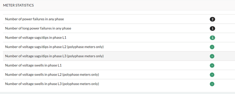

Ik heb net m'n slimme energiemeter gekoppeld aan HASS. Allemaal behoorlijk rechttoe rechtaan.
Ik snap één sensor alleen niet. De sensor 'Short Power Failure Count'. Wat is dit voor data? Het aantal keer dat de meter kortsluiting heeft gedetecteerd? Of anders?
De waarde staat namelijk op 6, en dat verbaast me aangezien ik 2x kortsluiting heb gemerkt sinds de meter er hangt (2x onfortuinlijke kabelbreuk in apparaatsnoer tijdens de verbouwing).

Of korte drops in de aanvoer van de electriciteit?

Gelijk bij de installatie stond deze al op 1 bij mij, kan zijn dat er tijdens de installatie van de meter een aantal stroomonderbrekingen geweest zijn.

@Hmmbob Zo kun je dat inderdaad ook lezen. Dus ik vraag me af wat het nou eigenlijk is. Kan er online ook niets over vinden.
@JayOne Hmm, apart. Wellicht dat ze in de fabriek testen of het werkt en dat er daardoor bij de installatie al op 1 staat. Overigens is mijn groepenkast wel een paar keer open geweest sinds de installatie van de meter. Een paar weken terug nog om eea aan te sluiten. De elektricien heeft ook wat tests gedaan en wellicht daarmee ook wat getriggerd?

Mijn meter geeft ook 'voltage sags' aan, wat een drop in spanning betekend, meestal onder de 220. Kan goed zijn dat bij jouw meter de spanning op het net even onder de 220 heeft gedipt. Meestal merk je hier niets van.
Hmm die heb ik ook even toegevoegd aan de UI. Swells staan allemaal op 1 maar de sags staan bij L2 op 11 (bij L1 en L3 op 1, 3fasenaansluiting dus). Vreemd dit.Afbeeldingslocatie: https://tweakers.net/i/8MzfiJJZVcqovLofPofIPjM52jc=/full-fit-in/4000x4000/filters:no_upscale():fill(white):strip_exif()/f/image/jilRaRJpUTYdbBlp4Bauuicu.png?f=user_large

Specificatie op ons net is 230V ~10%, dus alles tussen 207-253V (!!) wordt als "binnen spec" behandeld. Zie ook https://www.netbeheernede...ningskwaliteit/verdieping . Weet alleen niet hoe de slimme meter ermee omgaat (en dus vanaf welke waarde hij wat rapporteert)

Dat is volgens mij wel waar die sensor voor is, ik kan er geen goede omschrijving voor vinden in een handleiding. Er is ook nog Long Power Failure Count maar als het goed is moet jouw slimme meter nooit een power failure hebben, tenzij je je hoofdzekering eruit laat slaan (of de netbeheerder heeft onderhoud). Maar dan gaat er echt iets mis in je meterkast.
Ik heb overigens sinds een week een nieuwe meter omdat de vorige was overleden, en dit is mijn status
Afbeeldingslocatie: https://tweakers.net/i/6dEJcXIvW1wt1WllgW5m4QRhjHo=/800x/filters:strip_exif()/f/image/Ixlyfe5iKwcfMC2xA3DS1tP4.png?f=fotoalbum_large
* Afbeelding komt uit DSMR Reader
En de meter is alleen spanningsloos geweest bij plaatsing 8)

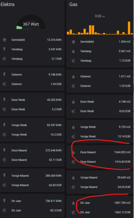

Zijn er hier die ook P1 in hun HA setup hebben en hier ook tarieven etc in verwerkt hebben?
Het viel me recent op dat ik wel een absurd hoog gas verbruik had en vroeg me af of ik niet alle P1 waardens kan resetten om te kijken waar dit nu vandaan kwam? Krijg nu namelijk niet gevonden hoe dit zit, lijkt wel of er een waarde corrupt is geraakt maar waar dan?

schumi2004 schreef op vrijdag 24 juli 2020 @ 13:48:
Zat in exact dezelfde situatie en heb uiteindelijk toch de switch gemaakt en heb er tot op heden nog geen spijt van.
Ja, helaas moet je alles opnieuw koppellen.
Niet alleen de GUI maar ook Node-RED en alle andere toevoegingen. Op een gegeven moment wil je steeds meer (althans ik) en dan voldoet een RPi haast niet meer.
/edit:
Zou je de code voor beide kunnen delen? ziet er goed uit!
Heb gisteren ook een P1 kabel geinstalleerd echter heb ik alleen nog maar een simpel grafiekje :+

n0ss schreef op vrijdag 24 juli 2020 @ 14:43:
Code komt hier vandaan:
https://community.home-as...gy-gas-consumption/151306
